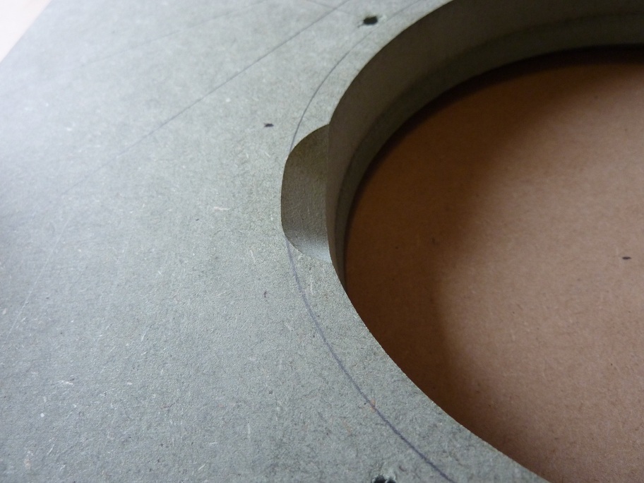

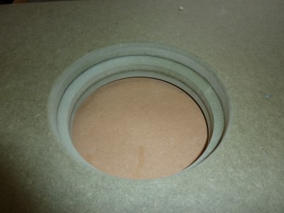

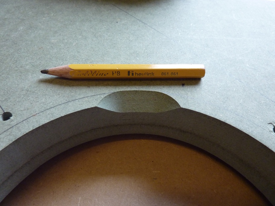

zojuist even aan de achterzijde van de baffles de midwoofers voorzien van wat meer ademruimte. Ik heb niet enorm veel kunnen weghalen maar goed het scheelt wel degelijk als ik dat zo inschat. Mooi tunnelvormpje geworden en de aansluiting heb ik netjes geschuurd (na de tip van Geenius) om zoveel mogelijk de scherpe hoeken af te ronden.
Blij dat ik toch nog even het puntje op de i heb gezet hierzo :D
Even klein testje:
Vergelijkje met potlood
Resultaatje:
Ietsje dichterbij:

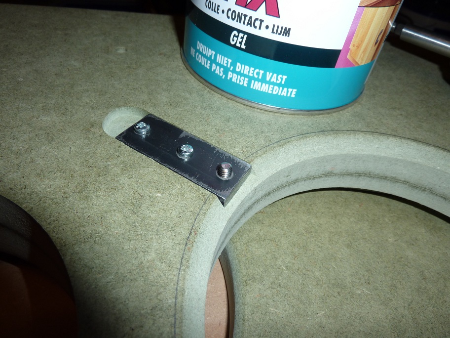

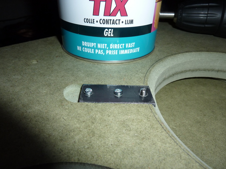

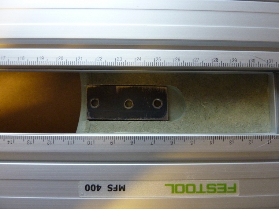

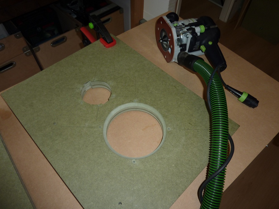

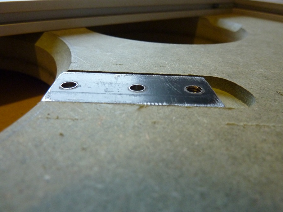

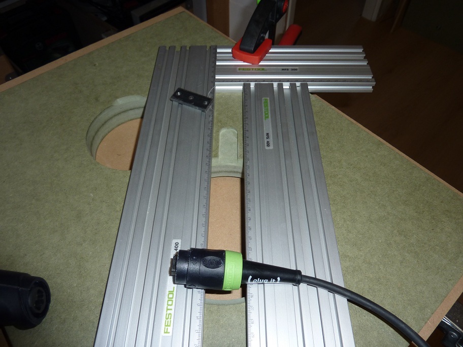

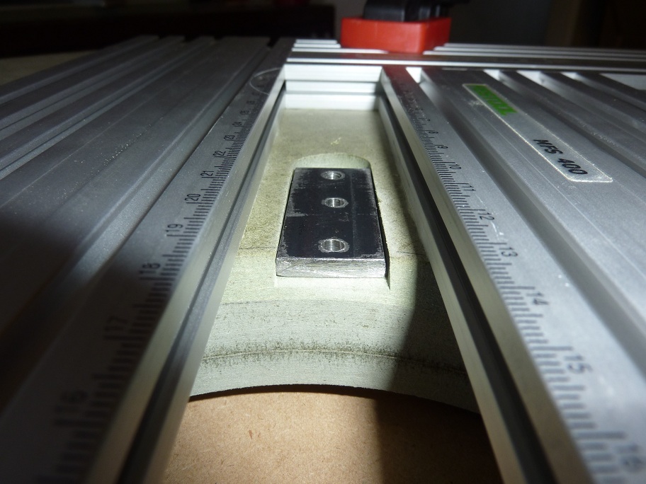

En ik heb even lopen stoeien met het uitfrezen van de montagestrips met het MFS-systeem. Werkt perfect, even opmeten en compenseren met je gebruikte combinatie kopieerring- en freesdiameter.
Freessabloon instellen en frezen maar.
Waar ik stop met frezen is wat minder fraai maar dat komt omdat ik geen eindstop had gebruikt omdat het toch even een oefeningetje was.
Tevens moet ik even een paar millimeter dieper omdat ik natuurlijk nog met twee houtschroeven de strip vastzet aan de baffle zodat deze nooit meer los kan komen. De strip wordt ook nog met montagekit vastgelijmd.
Maar het idee is er :rock: :
Stilleven met MFS400
Stripje op z'n plek
Bovenaanzicht:
jaaahaaaaa...schroefdraad zit rechts en moet links.....ff niet opgelet...de boel is nu nog los :sure:

Strakke oplossing.
Je kunt de gaten voor de houtschroeven nog soevereinen en verzonken schroeven gebruiken. Dan valt het mooi "flush".
MechanicalAnimal
Berichten: 3261
Locatie: Apeldoorn
Goeie tip! Die ga ik zeker ff onthouden voor wat anders :wink:
Als de strips zichtbaar zouden blijven dan zou ik dat zeker gaan doen. De strip verdwijnt echter helemaal onzichtbaar in de kast.
Het is minder moeite iets dieper te frezen om de uitstekende schroefkoppen "flush" te krijgen met de plaat dan het is om in totaal 20 (topkasten) + 32 (laagkasten) stalen gaten te moeten gaan verzinken soeverijnen.
Zo gaattie worden straks
Let wel: dit is een Trail&Error, error, error en error-plaat, definitieve is dieper uitgefreest voor de schrfoefkoppen en de afschuining is strakker uitgevoerd (zie de posts hierboven).
Strip wordt met montage-Tix verlijmd in zijn uitsparing, ook de houtschroeven voorzie ik van een druppie Tix voor ze hun gaatje in verdwijnen. Op deze wijze gaat dat echt niet meer loskomen.
Na het experimenteren met demping achter de midwoofer worden de inbussen vastgezet door middel van Locktite.
