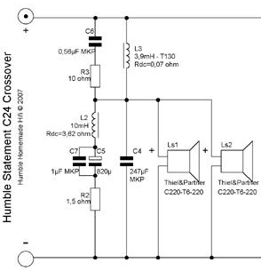

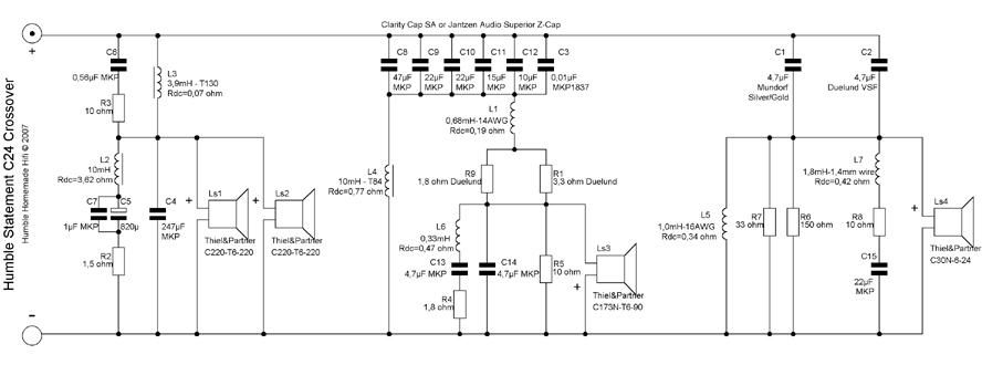

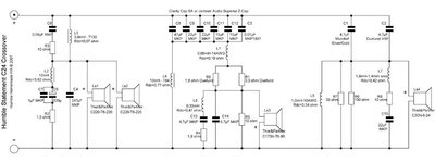

Hier eerst dan het schema.

Belangrijker nu, vanaf de foto's een schema maken (leuke oefening).
En dat vergelijken met het schema zoals deze is gepost en hoort te zijn.

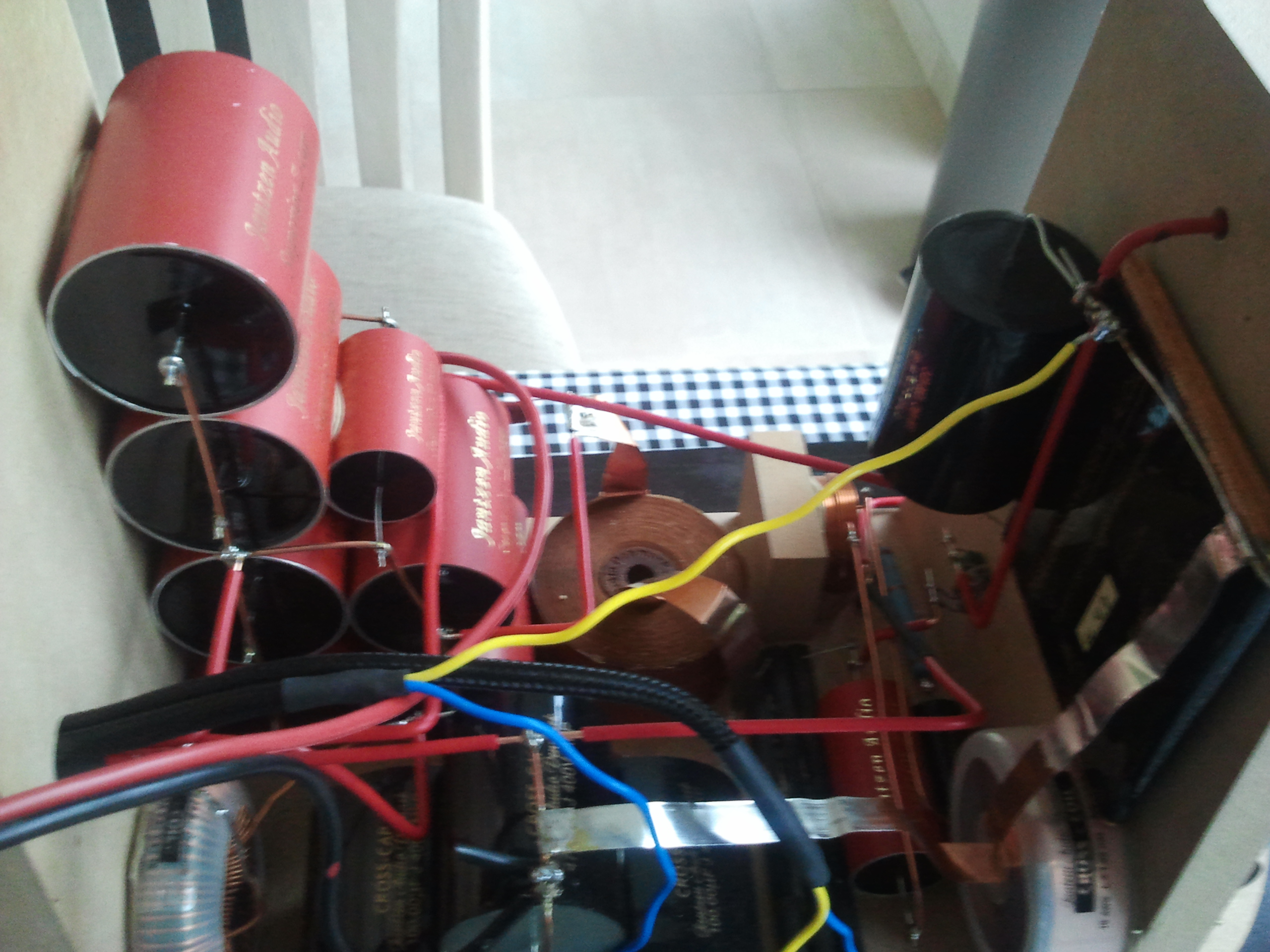

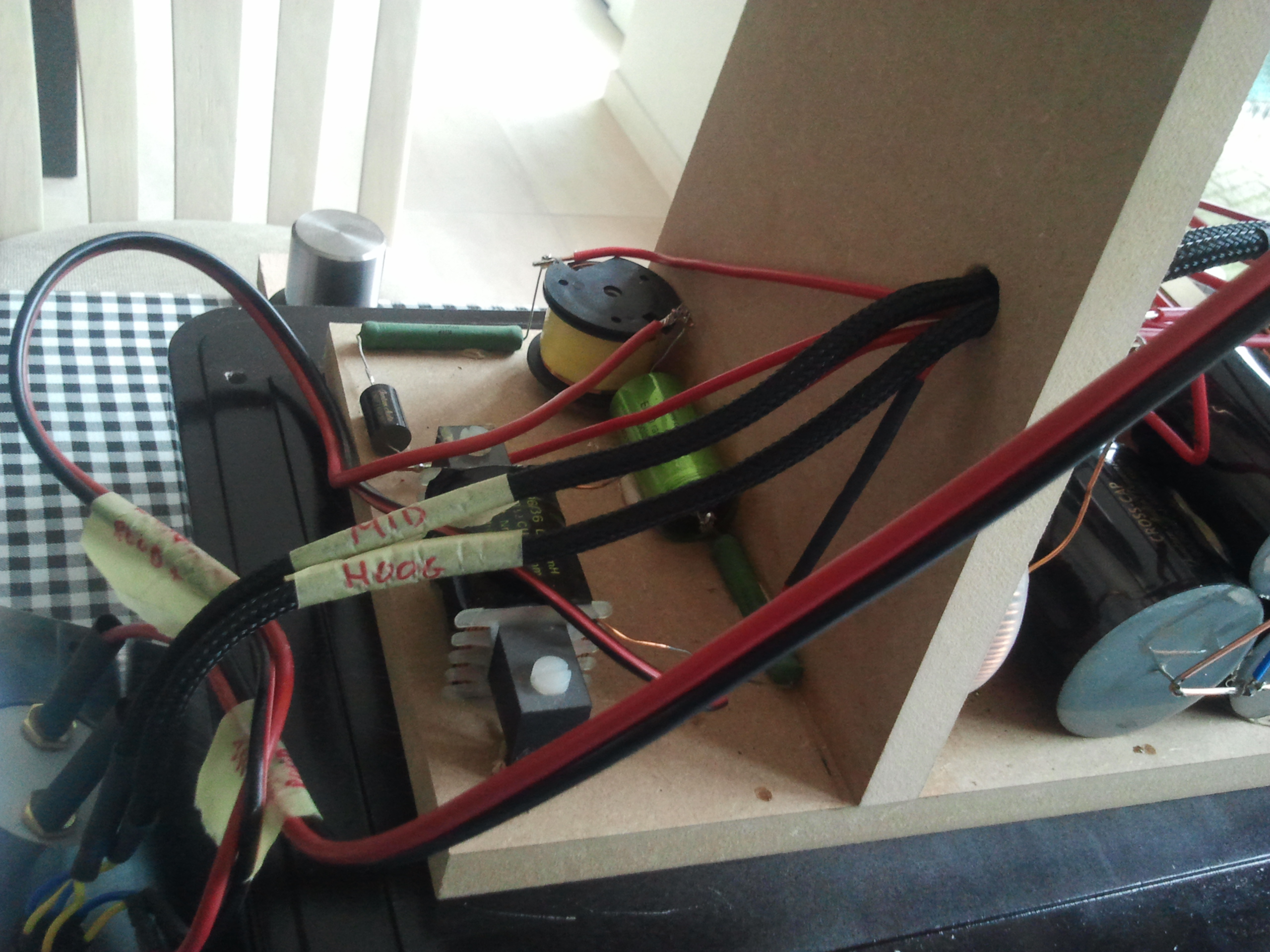

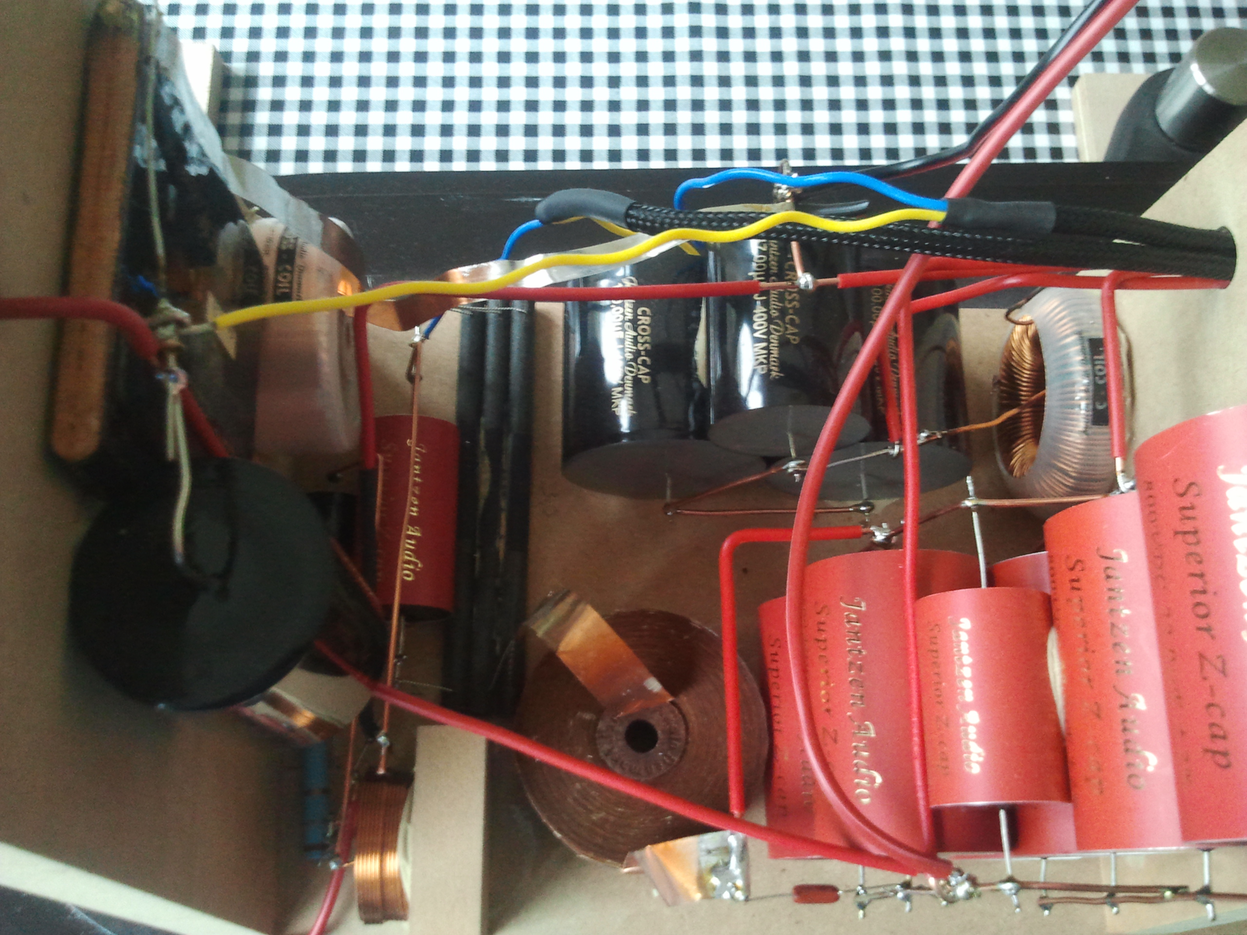

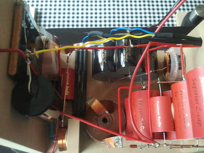

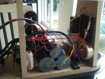

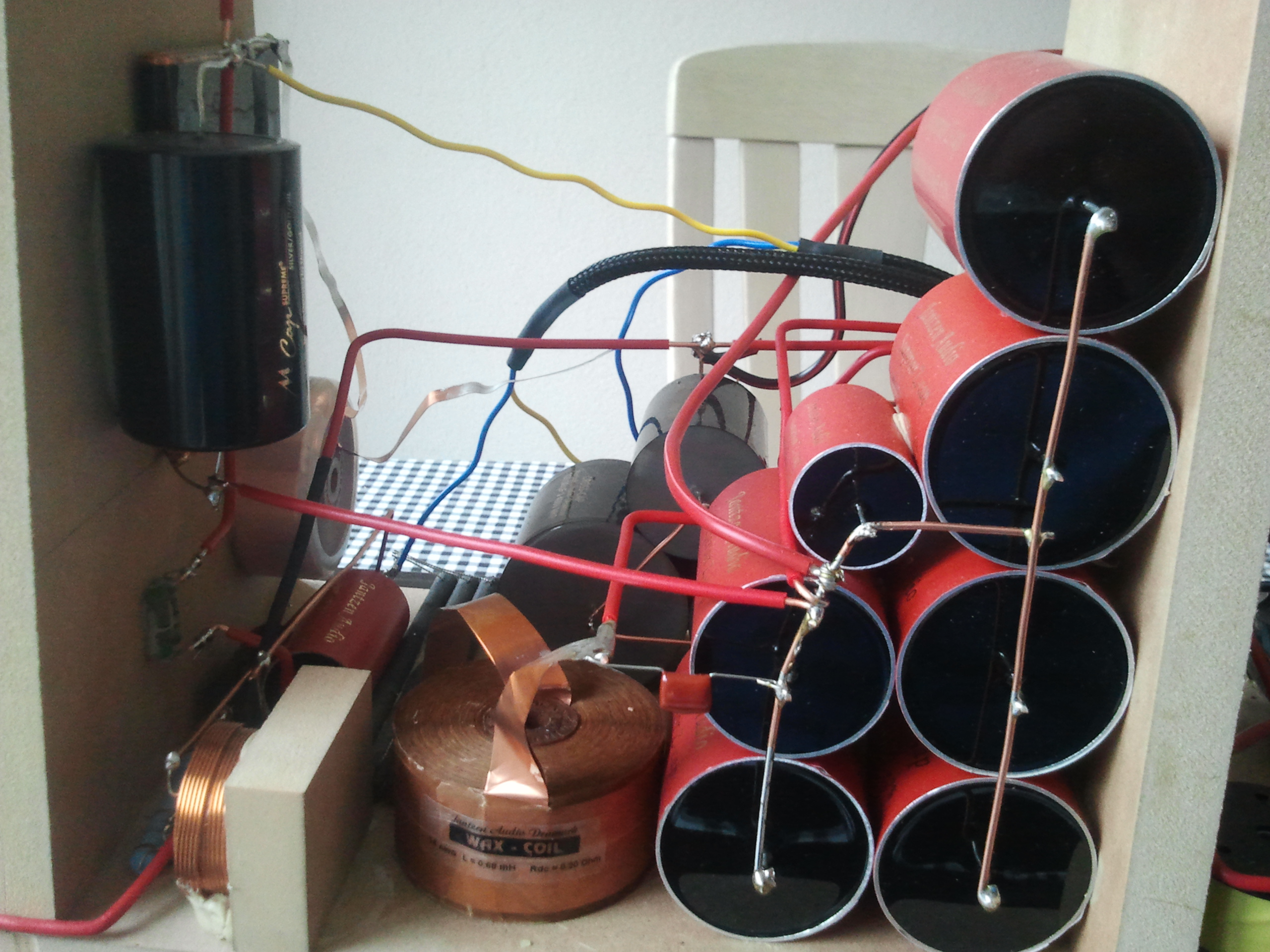

Hier wat foto's.
Ik zal nog eens goed kijken of ik de mid uit fase heb aangesloten of niet.

Wow wat een filter :shock: .
Kijk eerst maar eens goed of die mid wellicht uit fase is dan, anders hem wellicht anders aansluiten om te testen?

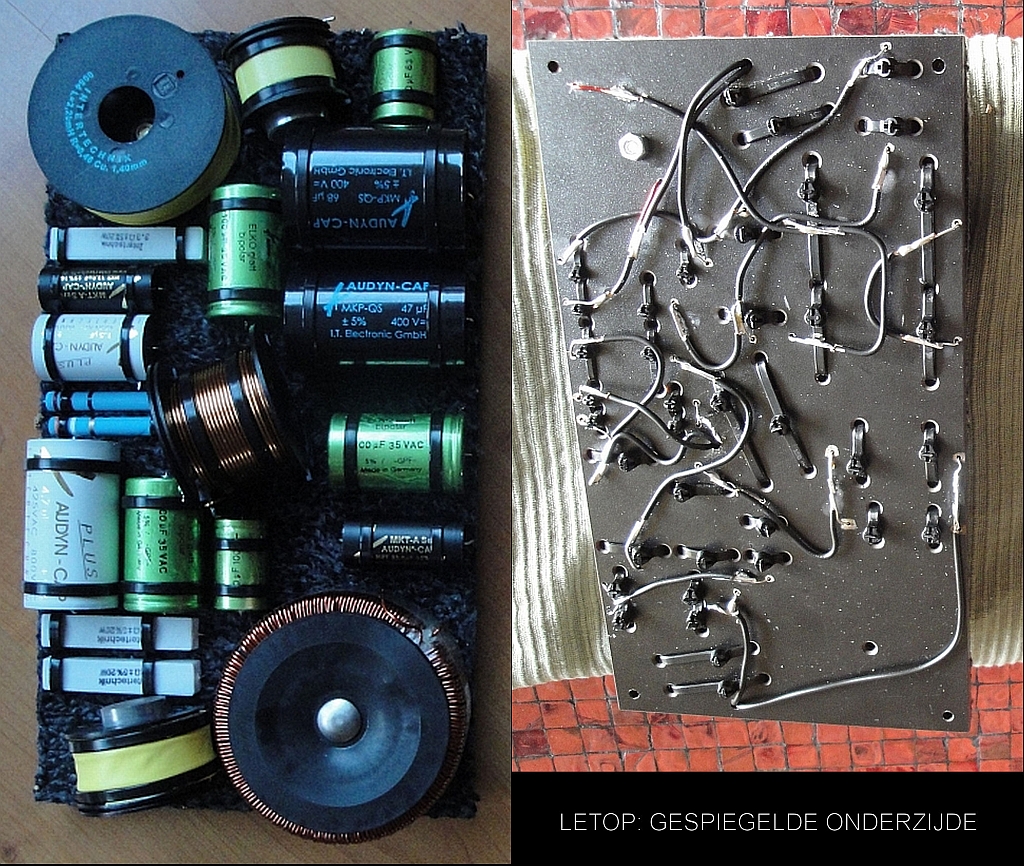

Waarom heb je alle componenten verlijmd?
Had ik nooit gedaan, alles netjes op een plankje.
Maar nog altijd 10x netter als dit wat ik in de Basis aantrof:

@borkaenjo: probeer voor jezelf een schema te tekenen en de bekabeling voor het laag daarop te tekenen, volg de draden en zet het op papier en dan vergelijken met het schema zoals die moet zijn.

Het enige wat ik me afvraag is of de MKP's op het laag zo in serie
zijn gesoldeerd of parralel?

Wat ik wel zie is dat er een heleboel condensatoren parallel aan elkaar zijn gekoppeld.

voor zover ik kan zien parallel.

Het is een gepuzzel, maar met die foto's ga ik wel een eind komen. Wat ik in ieder geval zie is dat bij de opbouw de mid al in tegenfase is aangesloten.
Dus: bij het aansluiten van de kabels die uit het filter komen op de indivuele drivers blijft geel + en blauw -, ook voor de middentoner. Die is in de filterkast al omgedraaid!

Ik zoek die spoel van 3,9 mH, dat moet of kan toch geen kleintje zijn. :oops:
Ik verwachtte die toch in de buurt van de C5, dat is inmiddels wel een bipolaire geworden
In je schema staat trouwens nog wel je C5 als polair getekend. :!:

Als ik me niet vergis moeten de zwarte MKP's toch ook in serie staan om tot de
gewenste 247 Uf te komen.
Ik heb dit zojuist even geprobeerd en klinkt mij beter in de oren.

In deze foto lijkt het wel of de serieschakeling van condensator C6 en weerstand R3 niet parallel aan L3 staat maar er mee in serie!!! Als dat zo is dan spelen de woofers nauwelijks mee!!!
En dan nog iets raars. Het ziet ernaar uit dat L2 aan beide kanten is aangesloten op signaaldraad. Dit mag helemaal niet. L2 is onderdeel van een impedantiecorrectie LCR circuit. Dit circuit moet zuiver parallel aan de woofers staan. Alleen het met zwart omcirkelde knooppunt is dus verbonden met de woofers. De draad aan de andere kant van L2 hoort daar helemaal niet te zitten.
-edit- ik heb de foto verder bewerkt met de component namen.

NEE!!! Deze condensators moeten parallel staan. Bij parallelschakeling tellen de waardes op.

Hmm. Ik kom er verder niet goed uit. Je kunt op de foto's niet goed zien hoe de zaak nu precies is aangesloten. Eerlijk gezegd denk ik dat borkaenjo langs moet komen met de kasten. Eerst zeker weten dat het filter is opgebouwd zoals Tony het had bedoeld. Dan kan daarna altijd eventueel nog het filter gewijzigd worden voor midden en hoog.

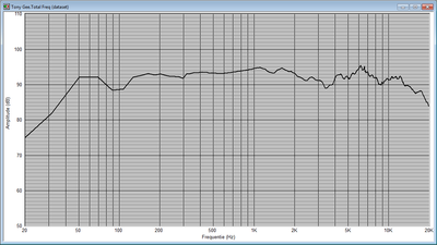

Bijgevoegd is de respons van hoe het ongeveer zou moeten zijn. Het wiebelige hoog is diffractie, geen probleem. De dip op 100Hz is een reflectie, niets om je zorgen over te maken. Dat zal er op de luisterplek niet zijn. Over het geheel genomen zou dit heel anders moeten klinken dan wat ik heb gehoord.
