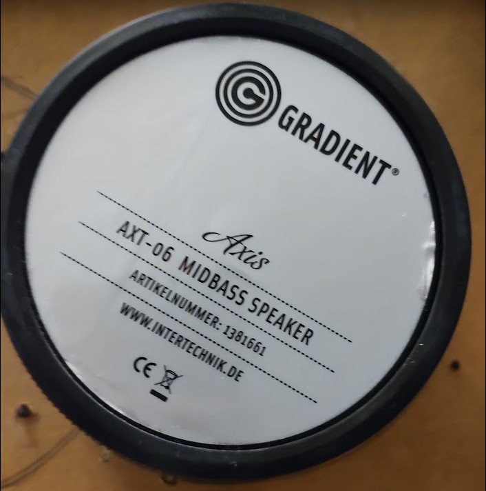

Gradient was iirc ook een huismerk van Intertechnik
Berichten: 12869
Re: Calimero
Zijn Gradient drivers en de Gradient luidsprekers niet verschillende producenten? Dacht het wel namelijk.
Re: Calimero
Dat zou kunnen. Ik ken het merk van de complete luidsprekers. Net als Mission overigens. En die zijn kwalitatief beslist ver boven een "rebranded no name merkje".
Berichten: 17865
Re: Calimero
Daar zou je best wel eens gelijk in kunnen hebben, jij was zelf de 1e eigenaar van deze jongens. :D
Re: Calimero
Een van de D.A.U-leden heeft eraan gemeten. ‘Wisselend’ kan ik niet beoordelen, maar het ‘merk’ is volgens mij inderdaad Intertechnik, dat nog steeds chassis rebrandt. Gezien dat ze ooit met Vifa zijn begonnen en Gradient al langer voeren dan menig populair merk van nu bestaat, zou ik ze iets meer credits willen geven.

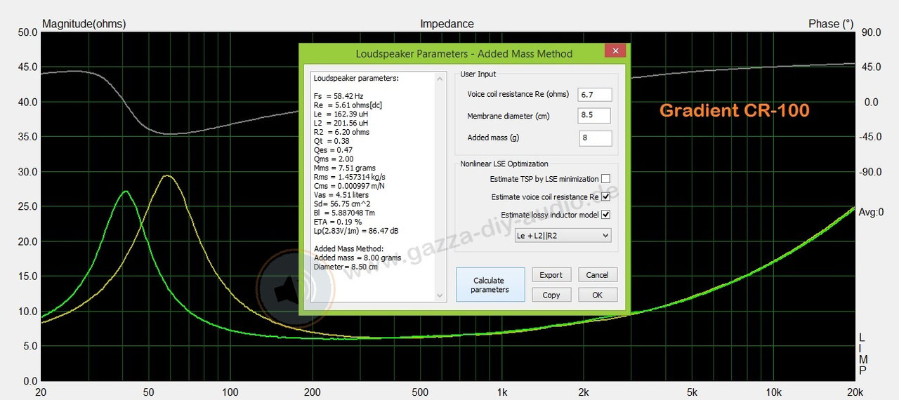

Re: Calimero
Ah, de CR-100. Ik kon al niks vinden toen ik zocht op CS-100.
Ik kan hem nu wel aanschaffen, maar voor het zoeken naar specs heb je nog een brilletje nodig. :mrgreen:
Re: Calimero
RumoH kan ‘m wel leveren, vermoed ik zo… en de andere zelfbouwzaken ook. Srry voor die verschrijving :lol:
Re: Calimero
Mijn leesbrilletje geeft dit:
Afbeelding (In dat linkje van Mark)
:mrgreen:
Re: Calimero
Ik kan mijn leesbril einde van de week ophalen. Misschien dat dat zal helpen.
Ik ga er vanavond eens mee spelen. Heeft dat ding ook nog afmetingen?
8,5 cm en Sd 56,75. Dat is dus een dikke 4"
