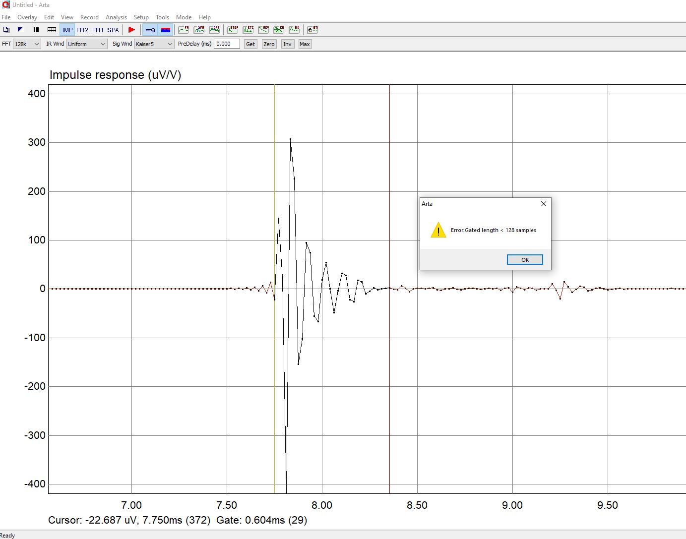

Ik kom er nog niet achter waarom ik bij een dit krijg bij een tweeter meting???
als ik een gewone speaker meet gaat dat wel goed
Berichten: 12412
Re: Restauratie KEF Reference 104/2
Dit ziet er uit als een puls. Helemaal goed. Even omzetten in een frequentie karakteristiek.
Berichten: 8114
Dan krijg ik dus de foutmelding Gated Length <128 samples
Berichten: 12412
Dan heb je de gate te kort ingesteld. Zet de rechter lijn eens vlak voor de rimpel op 9,25ms

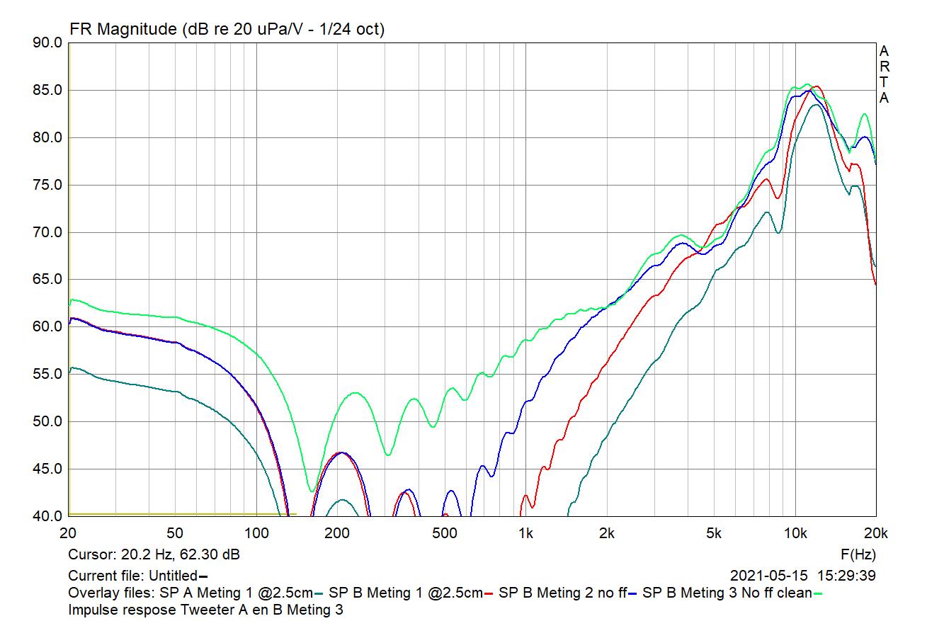

En met behulp van Leo de boel aan de praat gekregen en hier zijn de eerste impuls response metingen.
De tweeter geeft nu alleen nog maar hoog en dan is er nog het verschil in sterkte.
De tweeters gaan dus uit elkaar en ik begin eerste eens met het verwijderen van alle ferrofluid.
Mogelijk zit in beide gewoon veel te veel.
Pas wel op dat het minste verschil in meetafstand al effect heeft op de absolute sterkte.

Zo los halen gaat makkelijk bij deze tweeter.
Heb nu alle ferrofluid uit de spleet gehaald maar niet goed schoon gemaakt.
Dat ziet er bij de meting nu zonder kast wel anders uit.
Berichten: 36754
Je moet ook met een losse tweeter wel een redelijk vlakke respons krijgen vanaf 3 kHz.
Ook dat! Maar dit ziet er sowieso niet lekker uit. Voor de lengte van gate geldt als vuistregeltje ongeveer 5ms per meter vrije ruimte om de mic heen.

Voor nu heb ik de tweeter volledig vrij van ferrofluid en is de lichtgroene lijn de laatste meting.
Hij wordt wel rechter maar goed is het niet. lijkt mij.

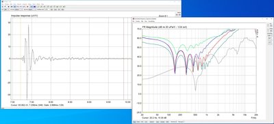

Heb de meet afstand vergroot naar 50cm en met de gate lopen spelen.
Deze staat nu op 2.688ms kleiner kan niet. is dit beter zo?
Ze je window type (IR Wind) even op Hann 25%.
Uniform is eigenlijk niet geschikt voor metingen aan speakers.
Dit is idd geen gezonde grafiek voor een tweeter.
Ik weet alleen ook niet of het elders in het meetsysteem ergens iets fout gaat.
Heb je ook al gecontroleerd of daar iets fout gaat misschien?

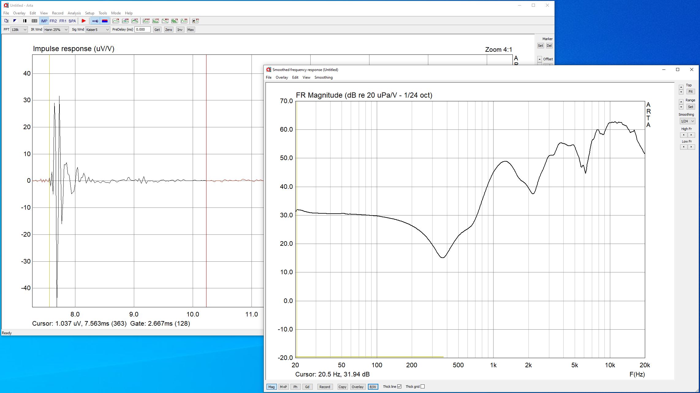

Na wat spelen kom ik nu hier op uit.
Heb nu 10uF voor de tweeter zitten dat was eest 30uF
En ook nog weer wat met de gate lopen spelen.
Lijkt dit ergens op?
Berichten: 12412
Is dit de losse tweeter, of de tweeter in de kast? En op welke microfoon afstand heb je gemeten?
Hoe groter de afstand hoe meer kastinvloeden je in je grafiek ziet. Meet op 1cm afstand en dan kan je je timewindow heel groot zetten. Je hebt dan bijna geen last van reflecties.
In de bovenstaande grafiek kunnen de dips best diffractie zijn.

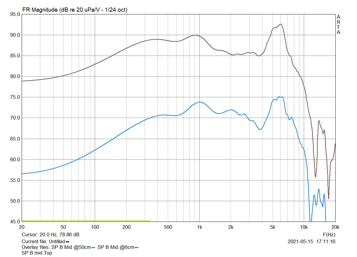

Om wat te controleren heb ik ook de mid gemeten.
Dat ziet er zo uit.
Ziet dat er een beetje normaal uit?
Berichten: 12412
Ja, die mid ziet er wel geloofwaardig uit. De dips in de tweetergrafiek kan best diffractie van de flensrand zijn.
Daarom maak ik voor unit controle altijd close range metingen. Dan weet ik ook zeker dat ik in een burst decay niet al mijn meubilair terugzie :mrgreen:
