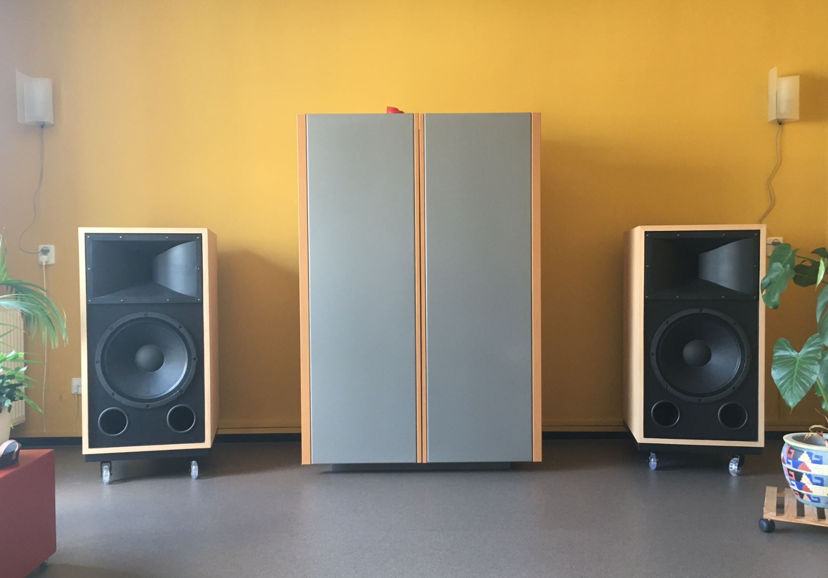

Inmiddels zitten er 2 lagen Glitsa op, morgen nog een 3e laag en dan zijn ze *af*. Fijn dat het er allemaal mooi uitziet, het gaat natuurlijk in 1e instantie om het het klinkt
Veel geluisterd de afgelopen tijd, je kon nog steeds inspeel effecten waarnemen. Juist op de compressie driver, terwijl ik dit juist op de woofer had verwacht. Het lijkt zich nu wel aardig te stabiliseren, voor wie ook iets als dit wil gaan bouwen, houd rekening met het lange inspelen van de drivers. Ik wist het, en nog valt me op dat het gewoon echt ff duurt.
Hoe klinkt het, ben er echt erg tevreden over. Ik heb overigens alleen nog geluisterd in de standaard configuratie, met het filter van Tony er tussen, ook nog niet met bi-amping. Wat ook iets is dat je altijd leest bij speaker reviews is dat mindere opnames ook echt veel minder goed klinken, en dat is hier ook echt zo. Wat obscure muziek waarbij minder aandacht aan de opname is gegeven kan ook echt tegenvallen.
Het laag is echt gaaf. Het klinkt echt, niet overdreven diep, 'dreunt' niet als de muziek als behang aanstaat. Heb het al eerder genoemd, grote sweetspot, mooie plaatsing instrumenten (draaiden gister 'Babylon by bus - Marley, oude opname maar daar hoor je het echt mooi), en heb ze inmiddels ook gebruikt bij het film kijken, komt met het nodige geweld ook uitstekend over. Daar hoeft niet nog een sub bij..
Is het allemaal halleluja, neen. De kamer is nog steeds vrij leeg, de galm regeert, iets waar ik de komende tijd wat mee wil experimenteren. Als ik rustige muziek luister valt het eigenlijk nog wel mee. Als ik metal draai, of iets dat sneller is gaat het echt fout. Slag 1 galmt nog na terwijl de volgende al komt, het wordt 1 brij. Wat wel grappig is, op m'n verjaardag laatst natuurlijk de speakers demonstreren, met wat meer mensen in de kamer dus. Dit valt direct op, wordt het geluidsbeeld al een stuk rustiger van. Ik zie familie en vrienden graag, maar om ze bij elke luistersessie in de kamer te hebben gaat wat ver
Bass traps voor de hoeken, panelen aan de muren, en iets aan het plafond is waar ik nu aan denk. Ik ben nu van plan eerst maar eens wat te experimenteren om gevoel te krijgen voor wat het eigenlijk doet. Ik wilde in 1e instantie Rockwool gaan gebruiken, maar zie wat op tegen het glaswol dat erin zit. Het kwam op het forum al eerder voorbij, heb een pak van dit spul gekocht. Lijkt prima eigenschappen te hebben, wat vriendelijker spul, van gerecycled materiaal, en naast dat het wat stoffig is goed te verwerken. Dit spul zal ik eerst eens 'los' aanbrengen in de kamer, voordat ik echt panelen ga maken, om zo de juiste plaatsing te kunnen bepalen.
Wordt weer vervolgd.

Dat ziet er goed uit! Troels schrijft ergens op zijn site dat hij panelen heeft gemaakt met een aantal lagen handdoeken. Hij was wel te spreken over de effecten. Dit lijkt mij soortgelijke oplossing maar dan veel handiger. Ga straks ook maar even een pak halen!

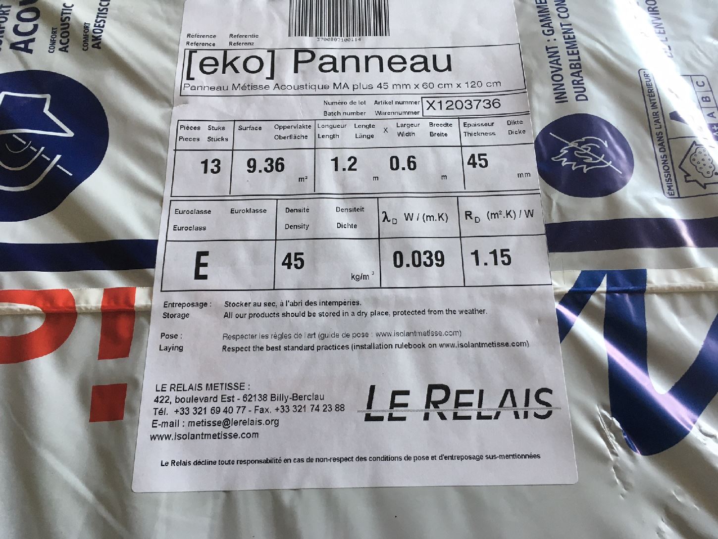

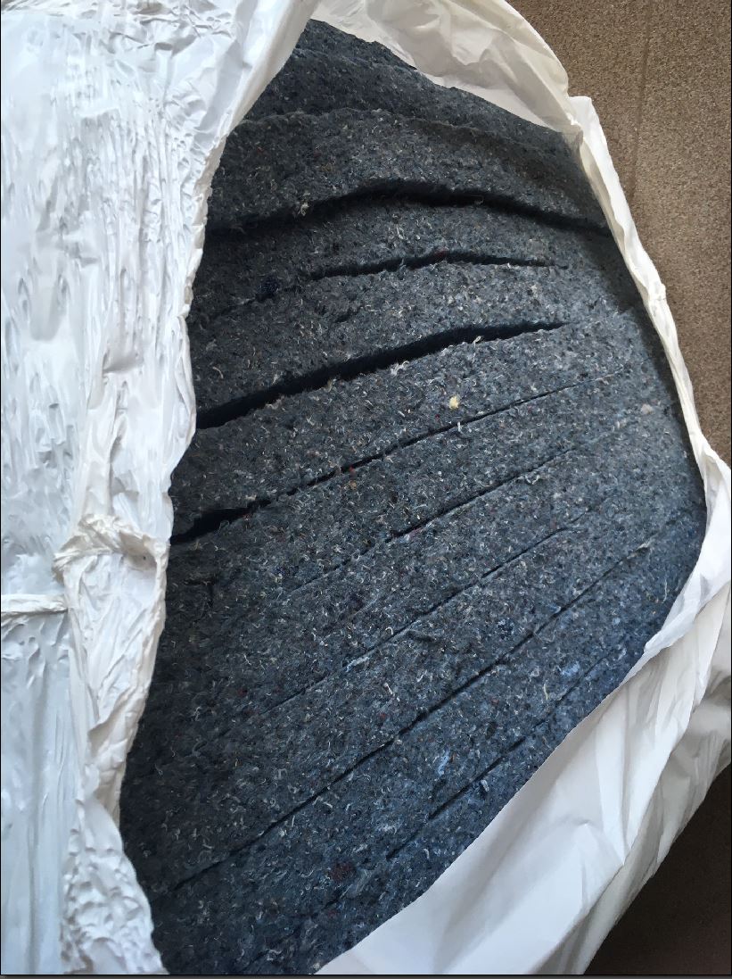

Ja heb ook gekeken naar alternatieven, Akotherm lijkt ook prima geschikt (densiteit 40kg/m3 tegen 45kg/m3 van dit spul) maar wordt gelijk een stuk duurder, dit is iets minder dan 10m2. Dan heb je het eenvoudigere schuim van de bouwmarkten dat echt goedkoop is, verwacht ik minder van eigenlijk.
Rockwool is in prijs ook goedkoper dan wat ik gekocht heb overigens.
Verder heb ik er ook geen ervaring mee en weet er domweg te weinig van, dan is proberen een goede methode denk ik.

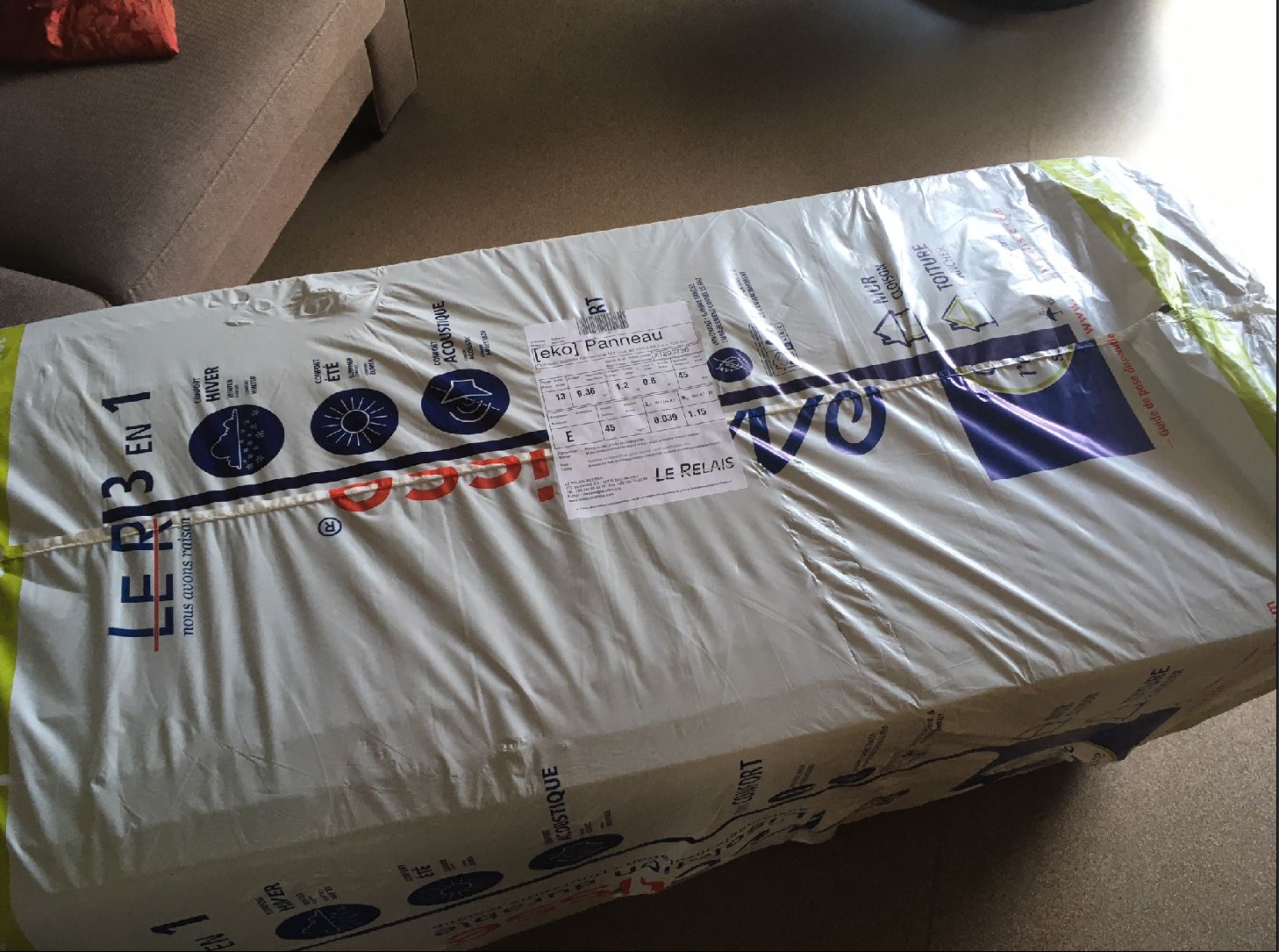

GAMMA heeft dat spul nu in de aanbieding hè?
Ik heb van't weekend de 50mm variant opgehaald want die is nóg goedkoper. Zal wel uit het assortiment gaan.

Ik betaalde net geen 65,- voor 8.64m². Bij de karwei zie ik, dacht gamma maar het was niet in mijn eigen omgeving.
Hier in de buurt is nóg een pak maar ik zit in quarantaine.
Bergen op zoom en Rotterdam
https://www.karwei.nl/assortiment/metis ... /p/B133668

Wat me verbaasd als ik op fora's zie dat mensen met een dikke audio setup met kabeltjes voor een godsvermogen aan het klooien zijn of weet ik wat voor vage tweaks terwijl je een moderne kamer ziet waarin alles strak is. Dat aanpassen kun je dan denk ik de grootste winst mee halen, en bij akoestische aanpassingen denken mensen misschien al snel aan eierdozen aan de muur ofzo, maar kan best anders.
Als ik dan nog verder fantaseer zou de verlichting die nu aan de muur zit hier ook in verwerkt kunnen worden, in de panelen. Met die led verlichting tegenwoordig is warmte geen issue meer en kun je elke kleur kiezen. Maar goed, iets voor later
Aanbieding klopt, maar online zie ik het ook wel voor dat bedrag. Als de bouwmarkt het in de aanbieding heeft is het de 'gewone' online prijsbeijert schreef:GAMMA heeft dat spul nu in de aanbieding hè?
Ik heb 45mm gekocht omdat dat dat er lag, maar misschien is het niet dik genoeg. Leek me wel een mooie dikte voor het experimenteren, kan ook 2 platen op elkaar leggen om het effect te proberen.
We zaten even dubbel: ja dat is echt voor weinig. En je kunt het volgens mij gratis bij je bouwmarkt in de buurt laten bezorgen, wat er nog aan voorraad is dan.beijert schreef:Dan zal het er uit zijn.
