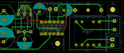

Het is eindelijk gelukt(hoop ik) ik had het raster op 5.0mls staan ipv op 50mls, ik wist ook niet dat dat belangrijk was maar toen ik het had veranderd kon ik de nieuwe onderdelen er zo aanklikken, eerder moest ik heel goed vergroten en dan het rondje exact in het vakje leggen #-o
Ik had het verkeerde symbool voor de trafo gebruikt, nu was hij wel goed. Kan ik vanaf hier verder of zijn er nog fouten zichtbaar?
Anne, ik heb de elco er toch maar onder gemaakt om de diodes was meer ruimte gegeven.

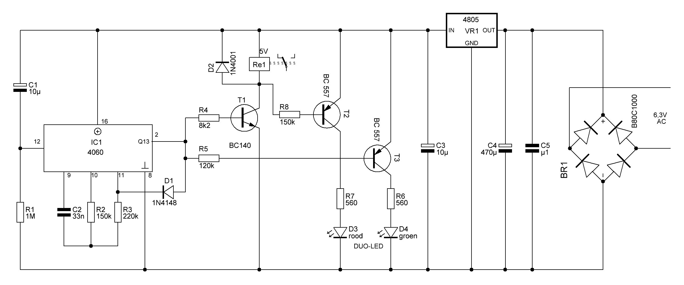

Die had ik gezien Henkjan, maar ik heb al een inschakelsysteem op een print zitten met de volume regeling, dus daarom wil ik juist iets hebben zonder voeding en waar ik een 2tal relais bij op kan maken.
Ik vond dit schema ergens, is dit wat om te gebruiken en kan ik daar een 2e relais achter plaatsen of moet die tor dan wat zwaarder worden?
Deze is ingesteld op 30sec.

Misschien is dit wat simpler om te maken.
Heb je ook geen externe voeding voor nodig.
http://dissident-audio.com/RegulHT/Regul.html

ik heb het even snel doorgelezen, maar is dit niet eenzelfde type schakeling die al in mijn versterker voeding zit, de spanning langzaam laten opkomen, en idg regelbaar met de weerstand. En waar komt hij dan te zitten meteen achter de gelijkspanning?
Berichten: 8122
Re: KT120 SE met Trans Technologie
Zou kunnen dit zet je na de gelijkrichter en de elco.
Werkt ook mooi om de rimpel van de HS af te krijgen geloof ik.
Zou maar zo in de plaats kunnen komen van de voeding die je al hebt.

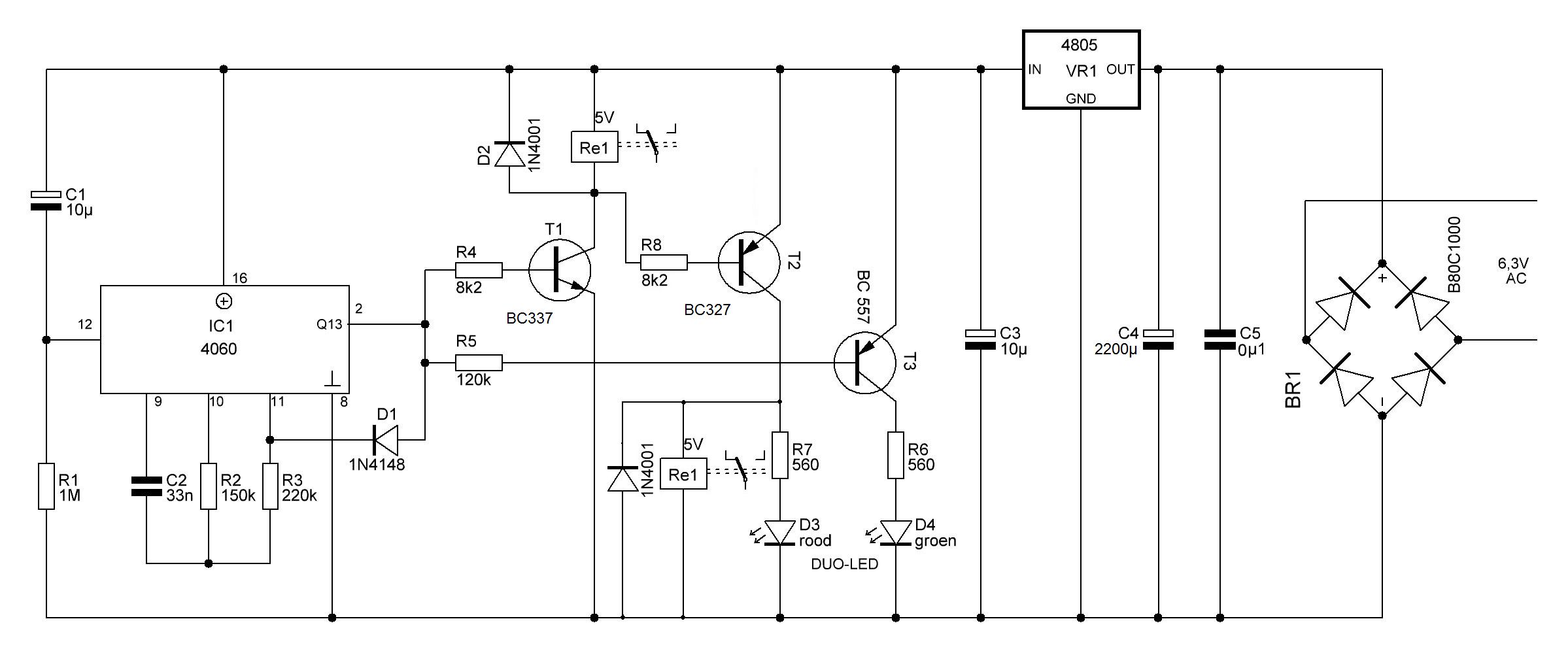

Aha, is niet voor dendeze :? Om er een tweede relais bij te zetten kan 't zo,

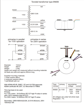

Dat is dan beter, ik kan als volgende ringkern trafo naar 290v met 600mA, deze is 10 euro duurder.
Degene die er nu in zit is 275V 300mA, ik had gedacht dat dat genoeg was.

300mA is ruim voldoende voor één eindtrap, voor twee eigenlijk net wat te weinig.
Maar pas op, is misschien 10€ duurder, maar ook een stuk groter (past dat ?)

Ik denk dat je deze bedoelt? Regulation is hiervan 7%. Dus je moet 7% spanning erboven optellen als de trafo onbelast is. Dat gaat net goed als je 450 V elco's gebruik.

Klopt, Anne.
Is 2 cm groter en 3mm hoger, Moet toch de voeding door de nieuwe print vervangen, dus dan kan ik ook wel iets ruimte maken, past wel onder het chassis. Je zei al dat de inschakelvertraging die ik hier heb ingebouwd niet nodig heb, dat scheelt dan weer aardig wat ruimte. :lol:
Ik heb alle elco's op 450V in de hoogspanning. En dat is de trafo die ik bedoel.
