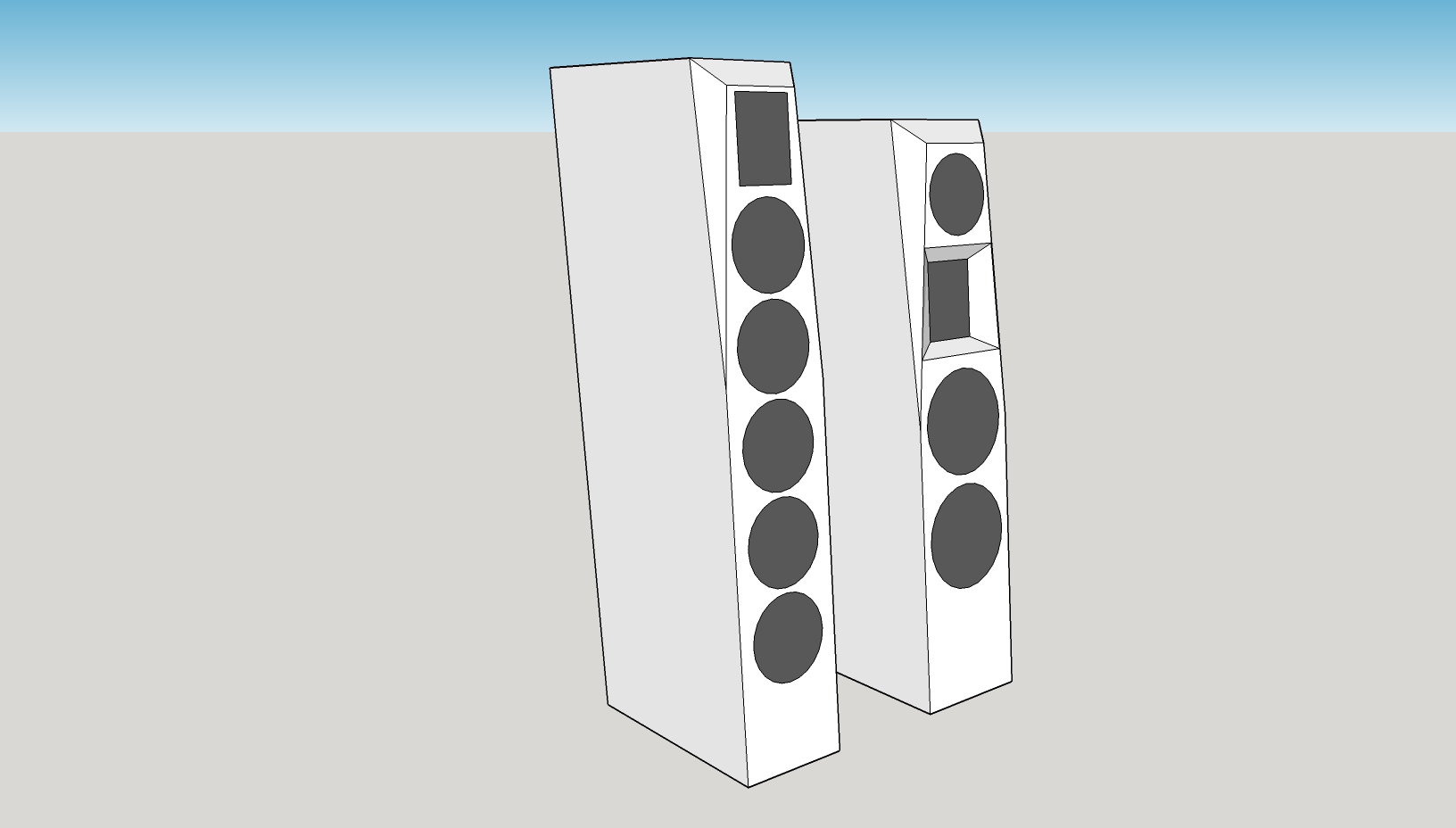

Re: Inspiratie gezocht, nette vloerstaander
Dit kan eventueel ook, twee van de vier 17cm woofers zitten nu aan de achterkant met als voordeel dat het laag nu impulsgecompenseerd is.
Daar zat ik al aan te denken, maar vind de 2 woofertjes dan weer te iel tov de mid.
Visueel dan.

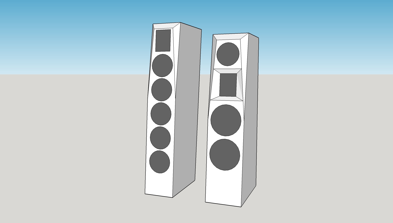

Visueel dan.
Is dezelfde maat, misschien moet ik de boel gewoon omkeren? Moment, zal even opnieuw tekenen.
Dit was mijn originele insteek om met de 17cm midwoofers aan de slag te gaan, dat smoelt op zich ook niet verkeerd.
SSassen schreef:
MechanicalAnimal schreef:
wauw, die laatste met 2 woofers, die mag 't worden wat mij betreft.
Is wel netjes he? Ik heb nog vier stuks ScanSpeak 22W-8857T00 liggen, dus het is een optie.
Ook even facetten aan de onderkant maken...
Zoiets?
Bijvoorbeeld. Gewoon even mee spelen of ze hoger, lager, groter of wat dan ook kunnen.
SSassen schreef:
Zoiets?
Ja, zoals die Vimberg Mino speakers dst aan de voorzijjde onderop hebben.
Ik vind trouwens die scanspeak 22-versie fraaier.
Zijn dat ook niet kwalitatief veel betere drivers dan die andere die je al hebt, die waren 7 tientjes per stuk ofzo. Die dure scanspeaks zijn dan toch veel beter in verhouding met die dure tweeter of sla ik hier de plank mis?
Doe anders gek en haal nog 4 van die mooie scanspeaks, kun je dat véél mooiere ontwerp ook impuls gecompenseerd uitvoeren :goeie:
