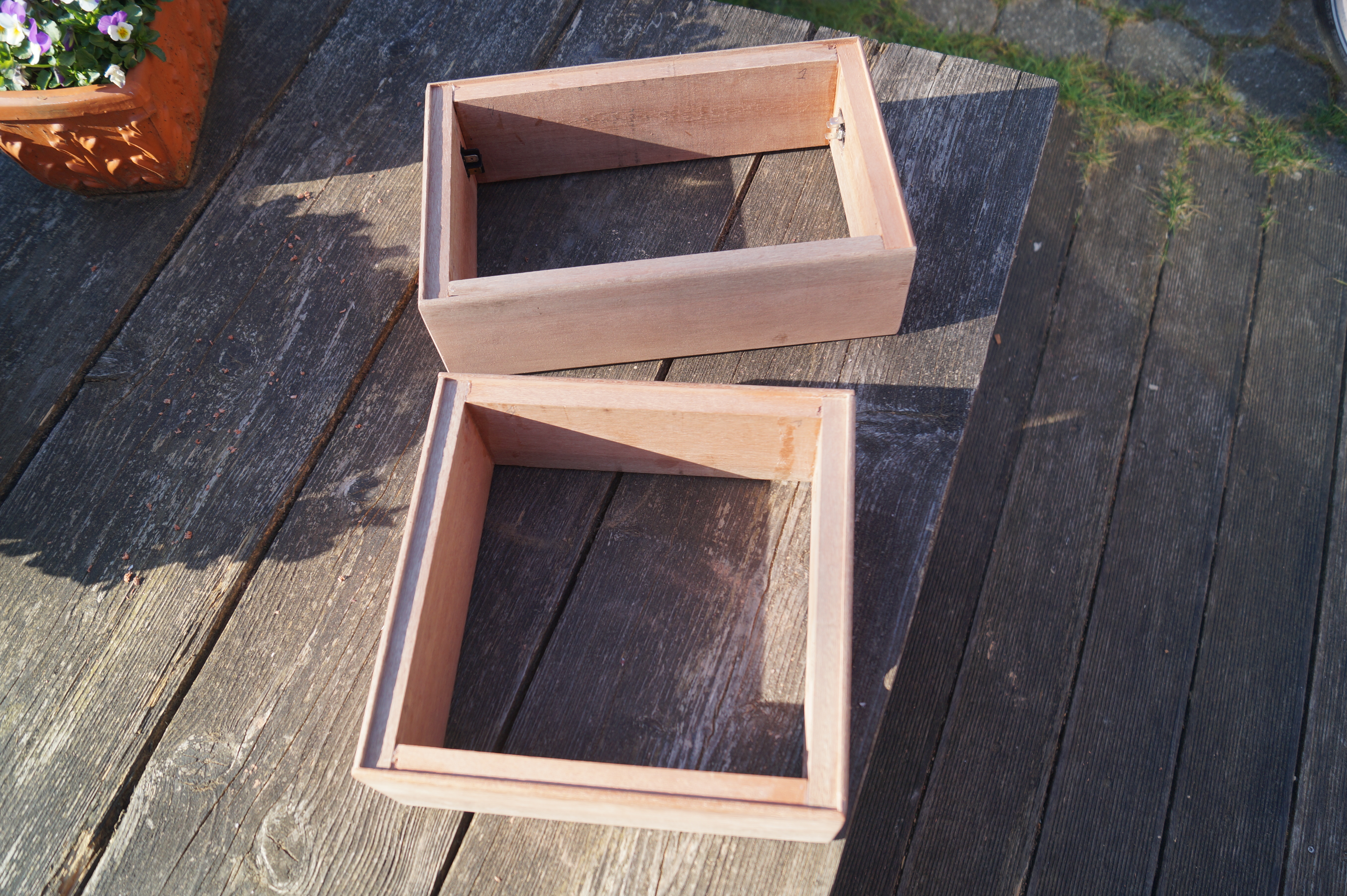

Had tussendoor weer genoeg hout op voorraad,deze trafo van Toroidy is perfect,gelukkig had ik er drie besteld :-" ,wat weer andere configuraties mogelijk maken.
Dus ben hier nog niet klaar mee.
Deze was eigenlijk voor de verkoop,maar de WAF factor zit in de weg :lol:

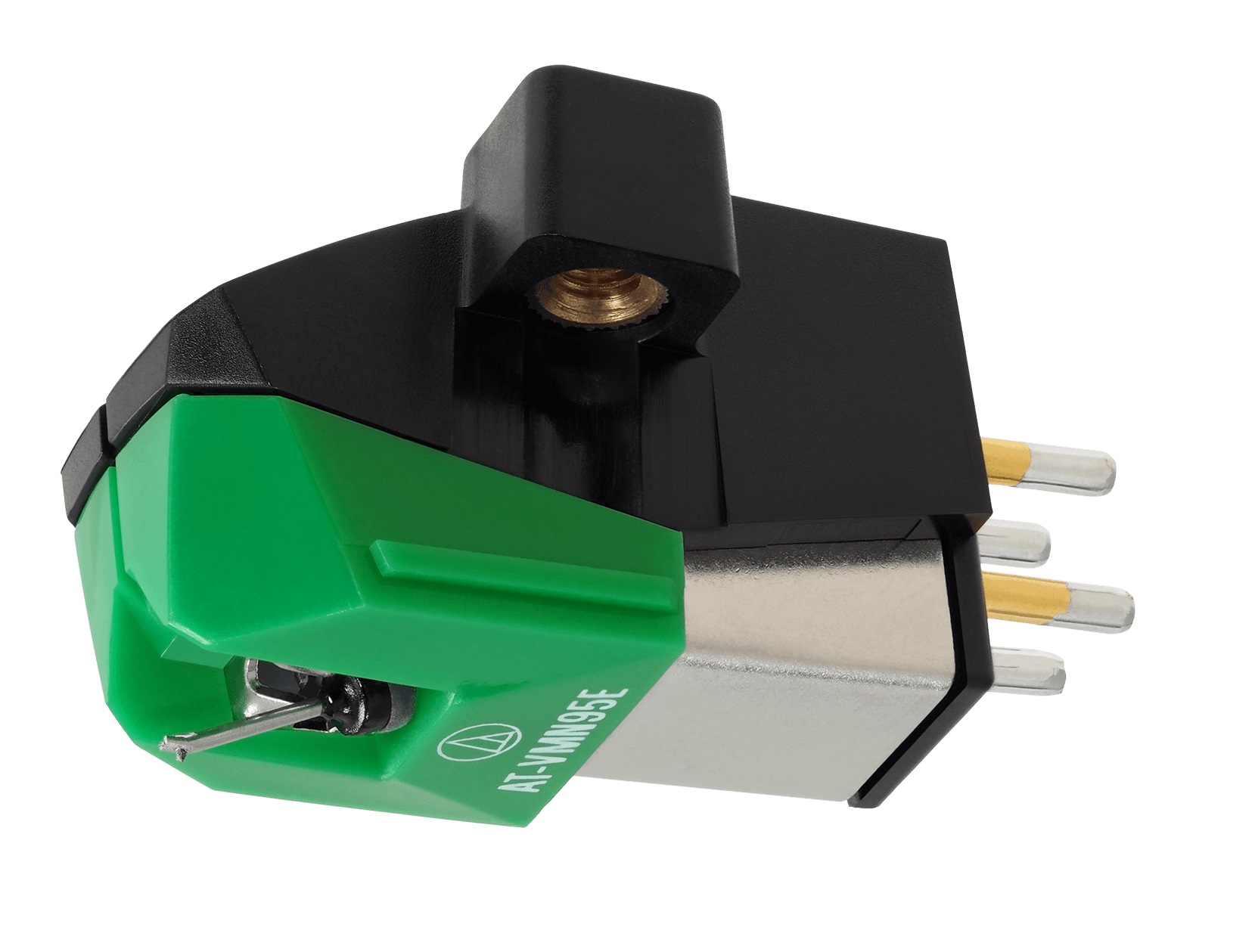

Zo de platenspeler voorzien van een nieuw element.
Dat scheelt..........
Platen die een beetje moeilijk af te spelen waren doen het nu ook goed :D
Alles netjes afgesteld met een protractor,ging eigenlijk best wel makkelijk.
Het oude element is verhuist naar de TD160,wat het nu ook doet.
Na de nodige afstellingen.

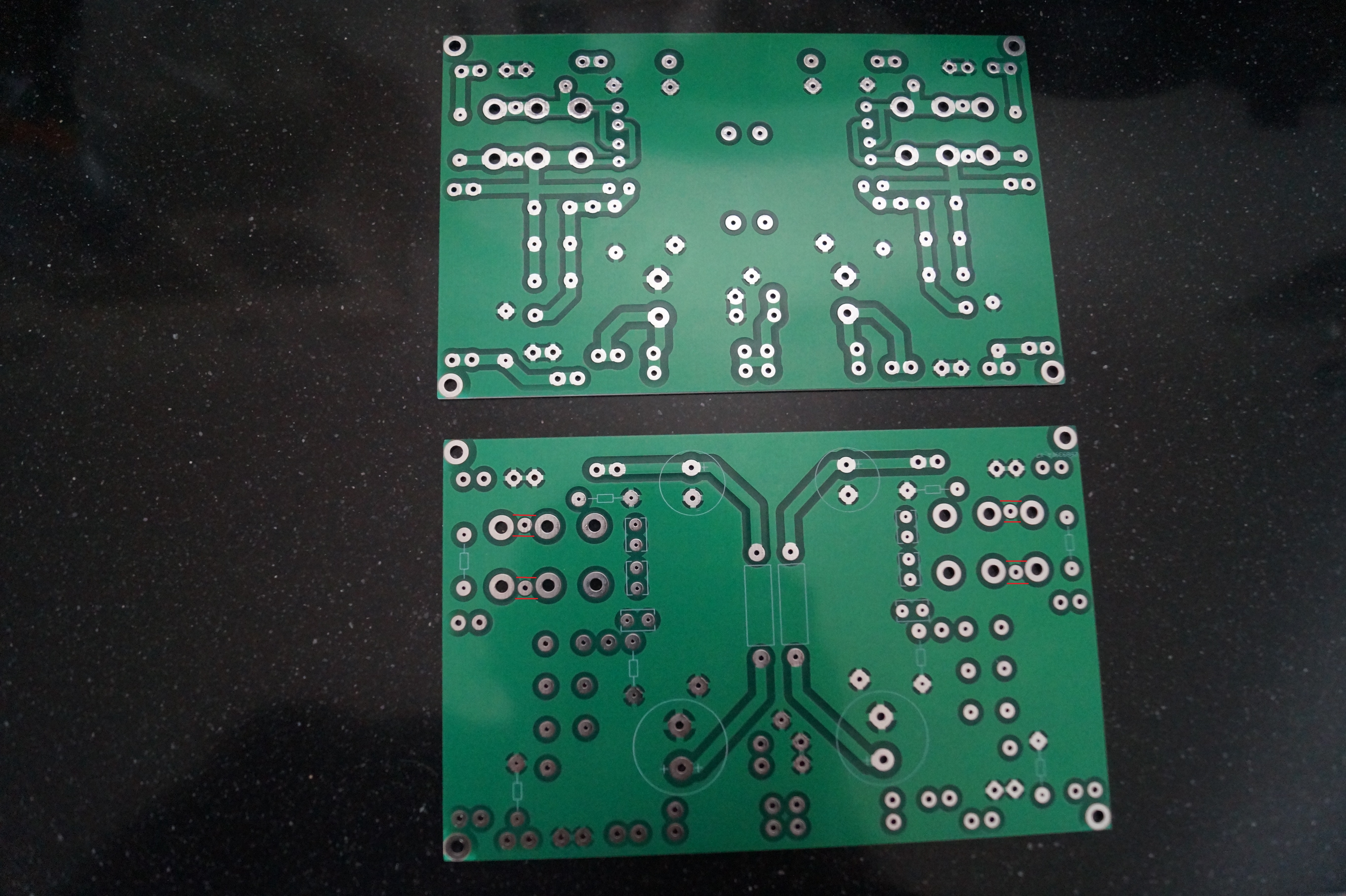

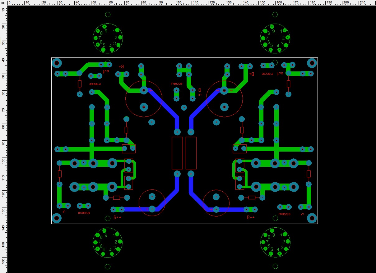

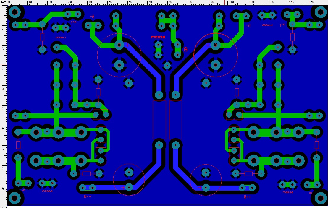

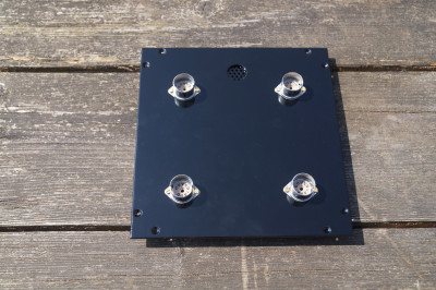

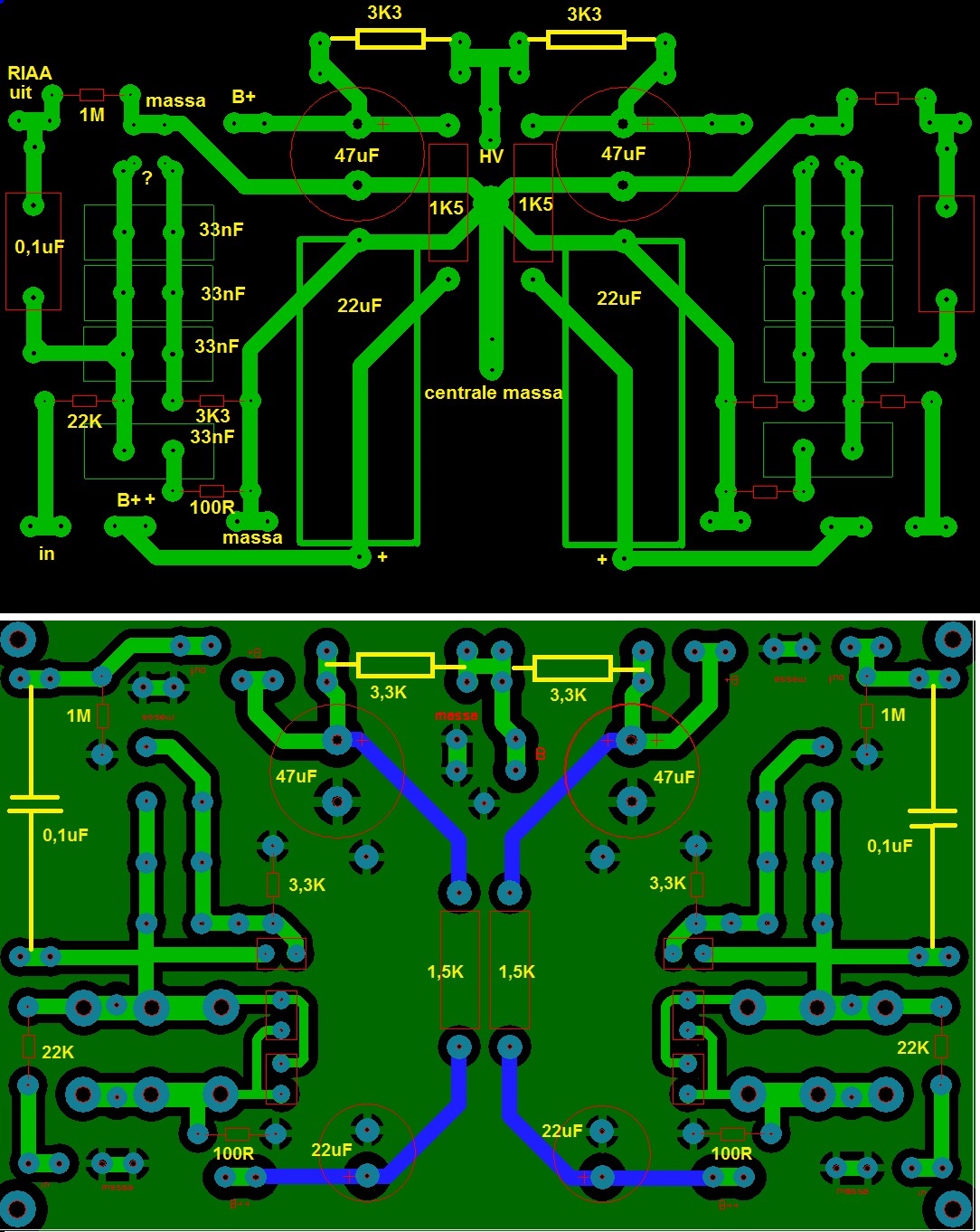

Dan maar even verder met deel 3.
Print ontworpen en laten maken in China.
Moest uiteindelijk de print iets bijwerken kwa vrije ruimte rond wat aansluitingen,maar een paar sneetjes met een stanley mes was voldoende.

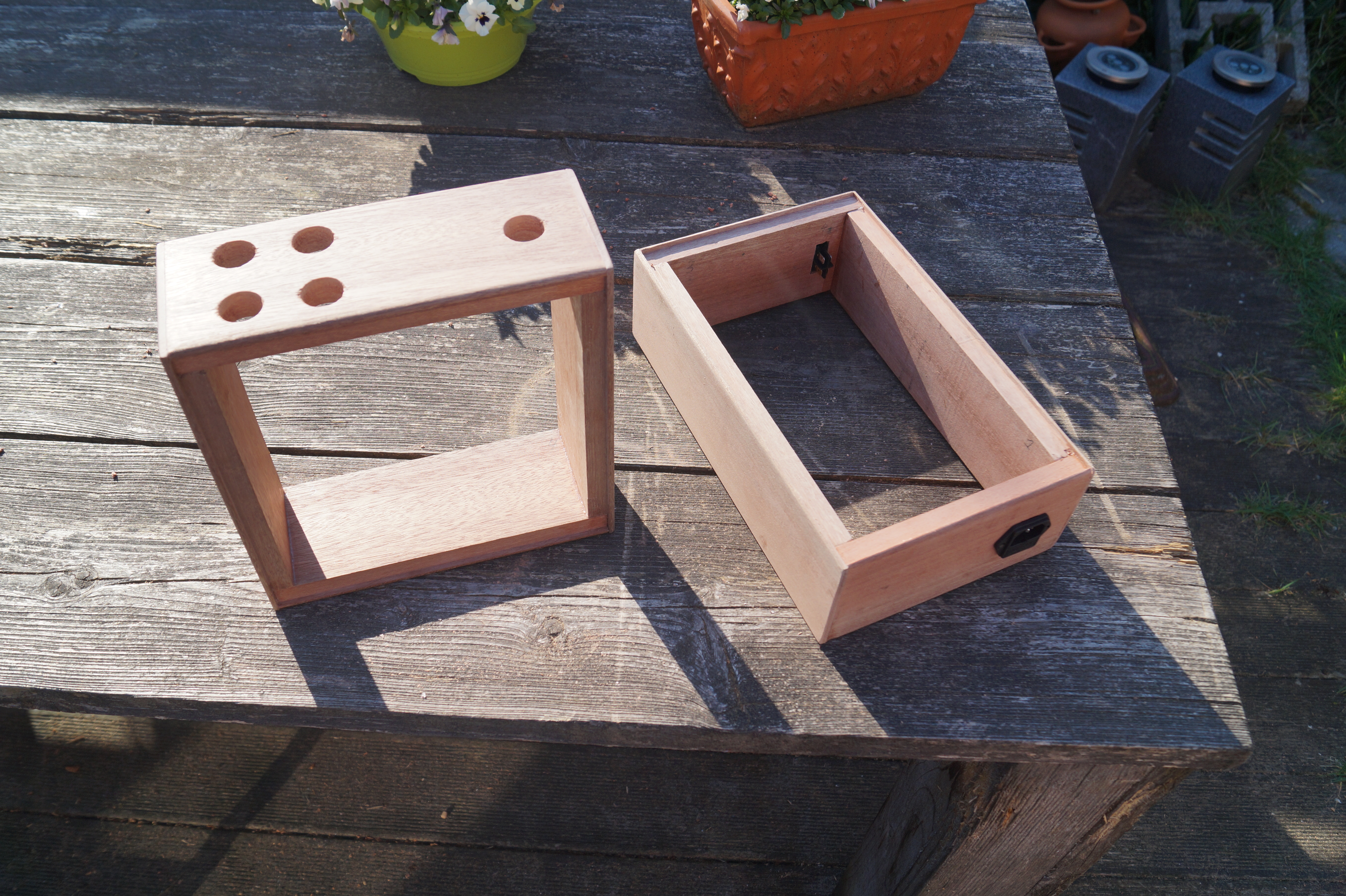

En al vast wat kastjes gemaakt
Het plaatwerk zojuist besteld.
Als dat binnen is kunnen we weer los :lol:
Berichten: 6144

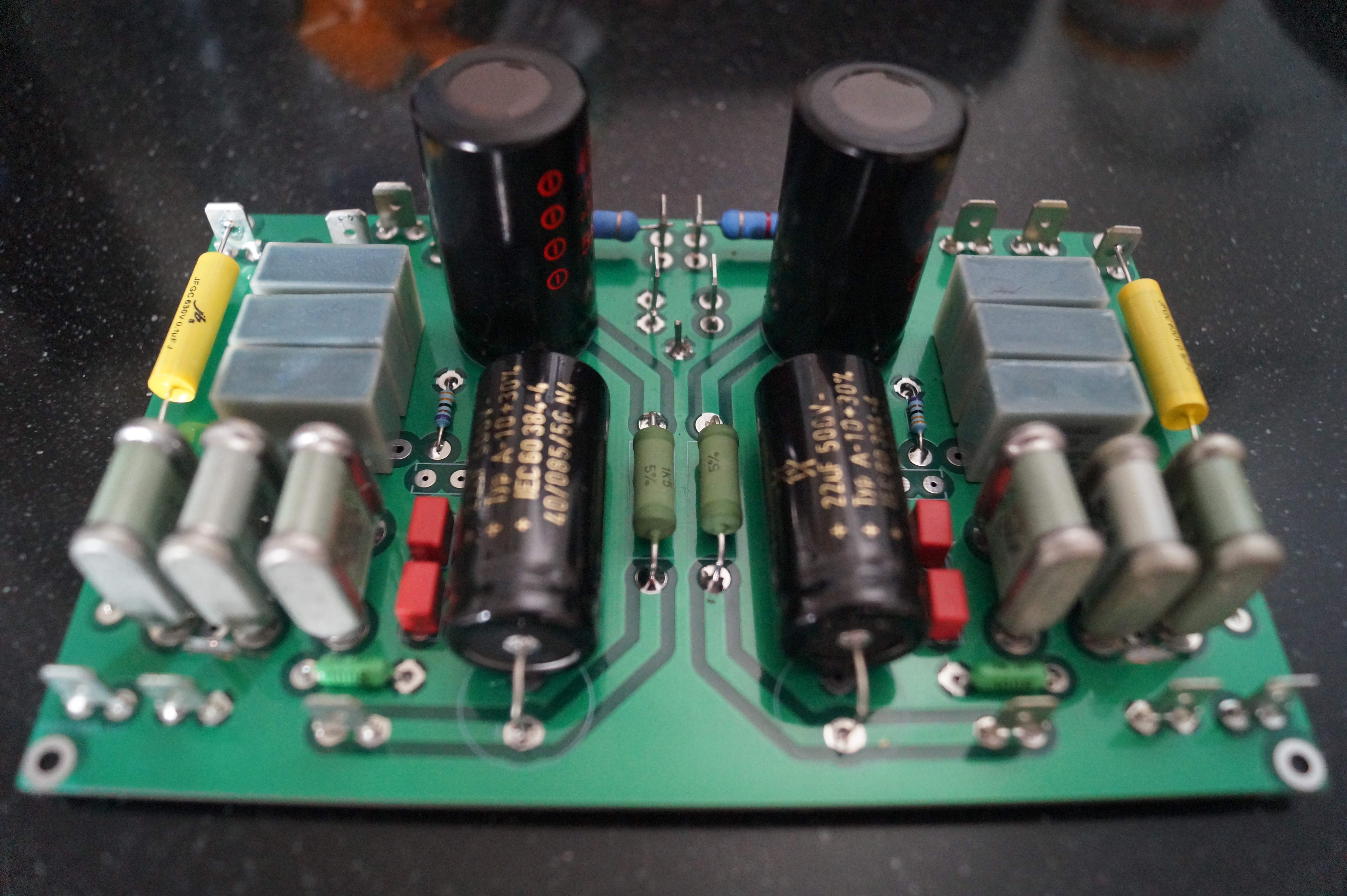

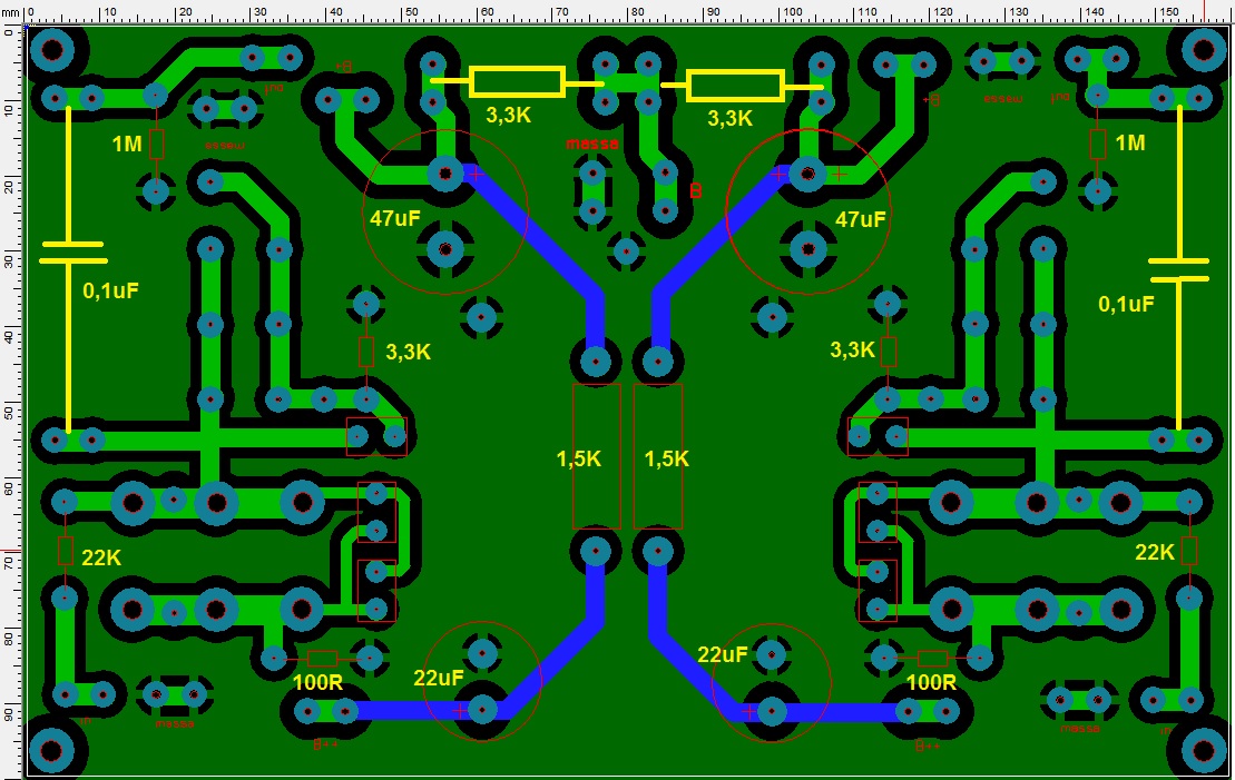

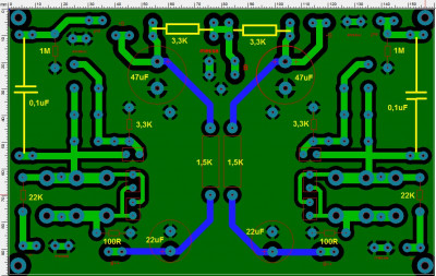

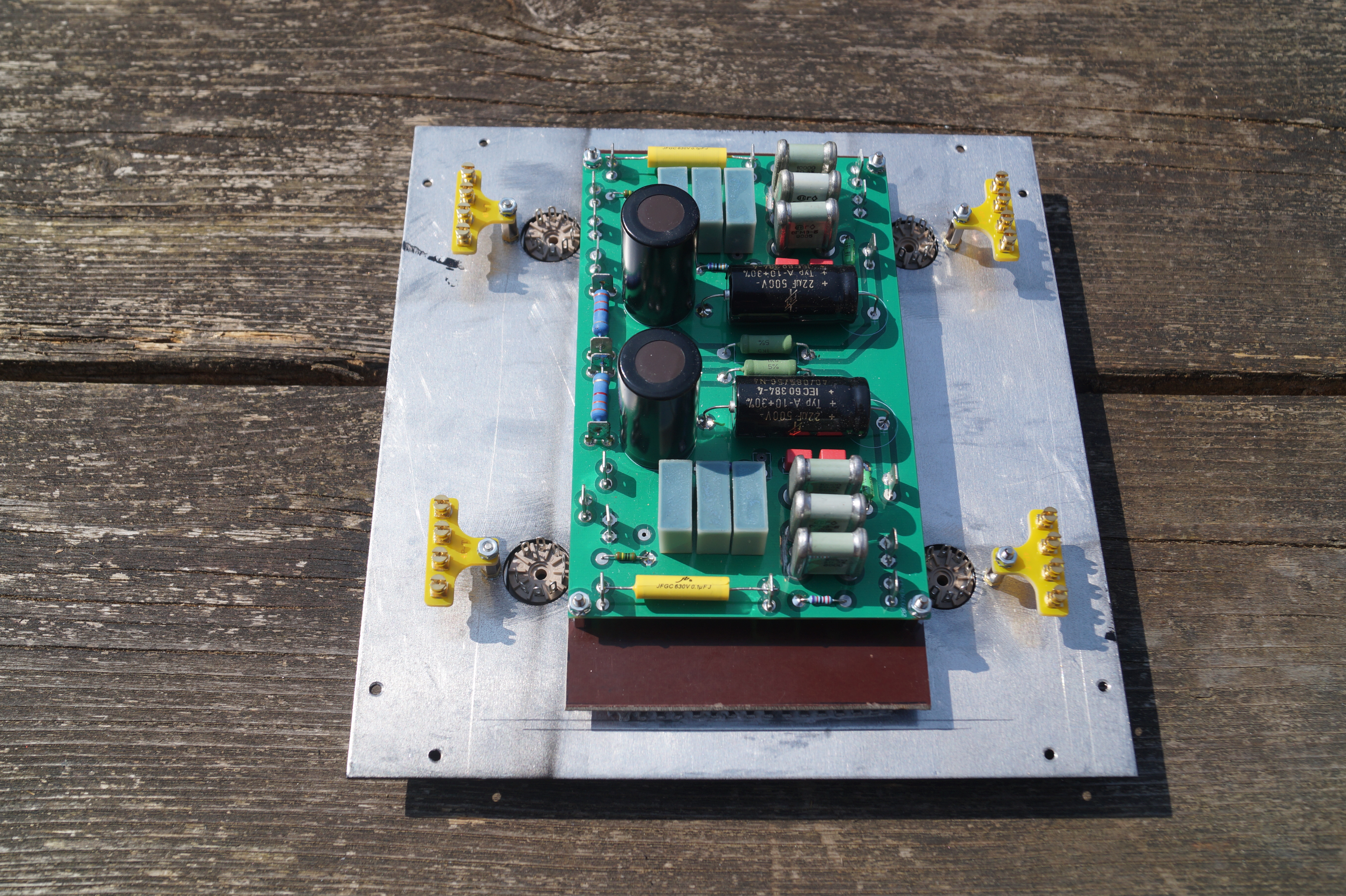

Re: Phono dude

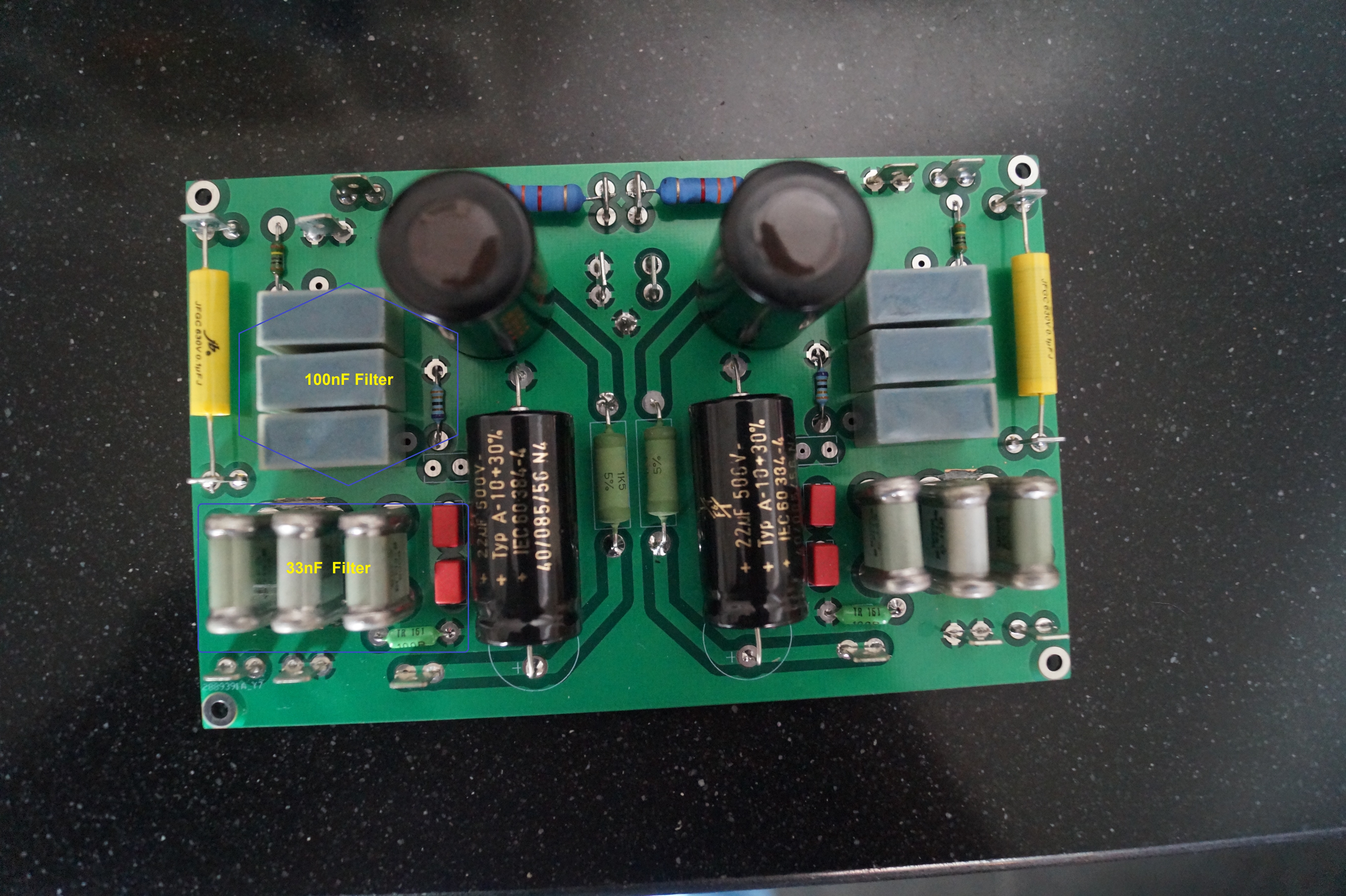

Voor de filter condensatoren heb ik een combinatie gemaakt met styroflex en silvermica condensatoren.
De print is voorzien van extra gaten voor evt. andere condensatoren .
De volgende afbeelding geeft het verschil in print tussen de vorige en deze.

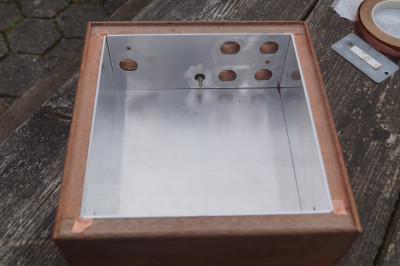

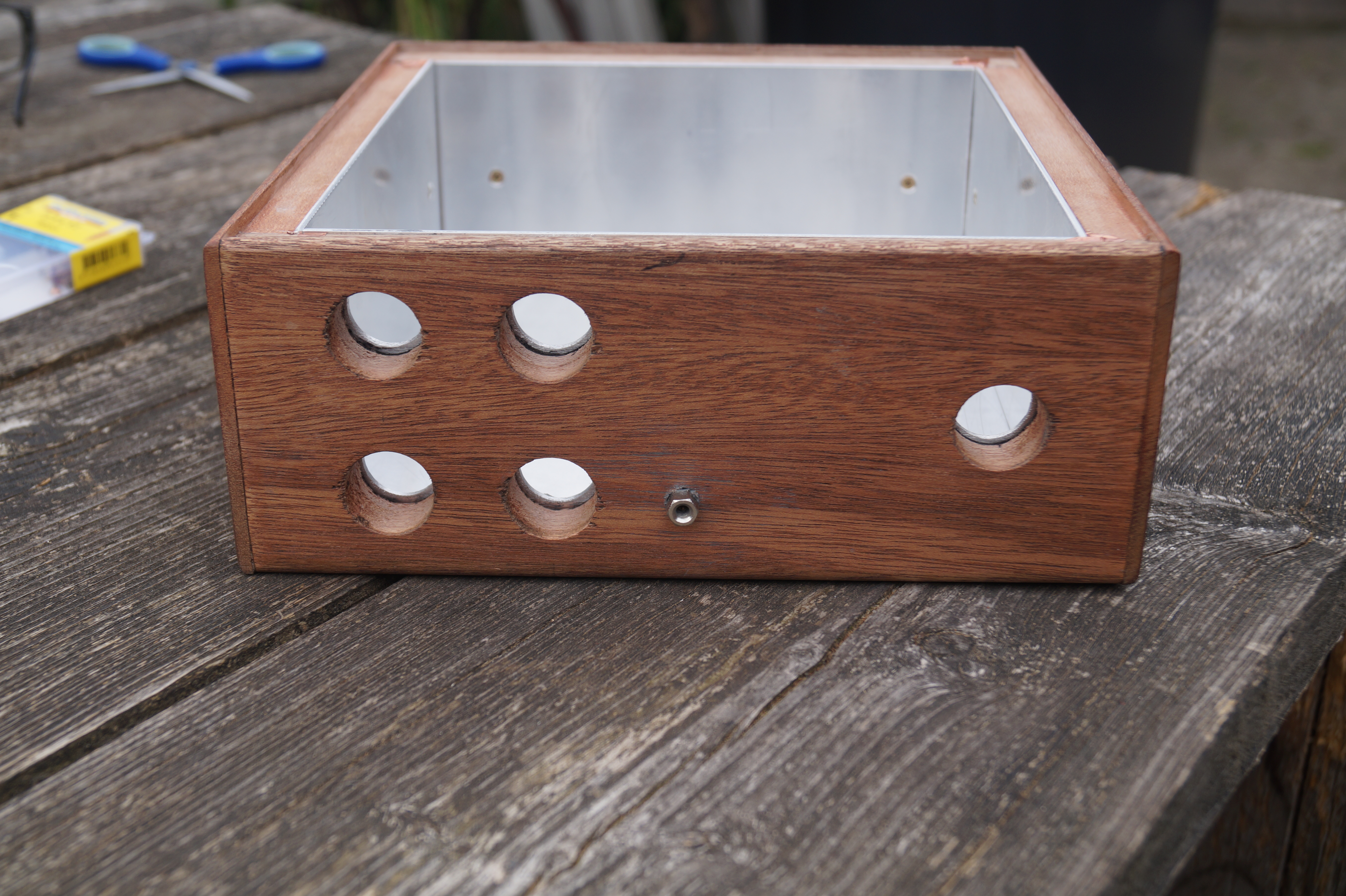

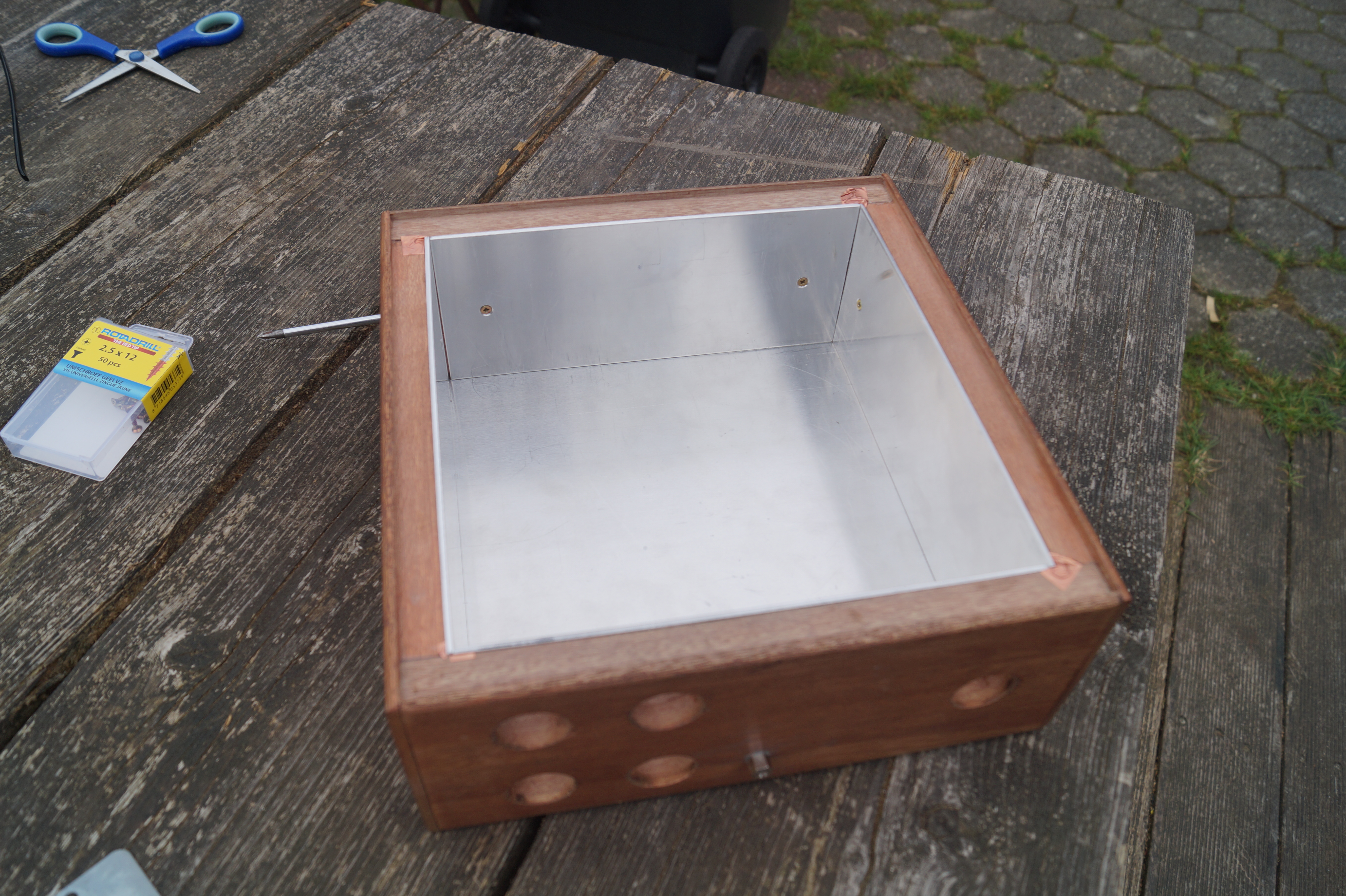

Toch maar even wat gedaan vandaag.
De binnenbeplating op maat gemaakt,de gaten er in gezet en de boel gemonteerd.
Ondertussen de bovenplaat gespoten,ligt te drogen.

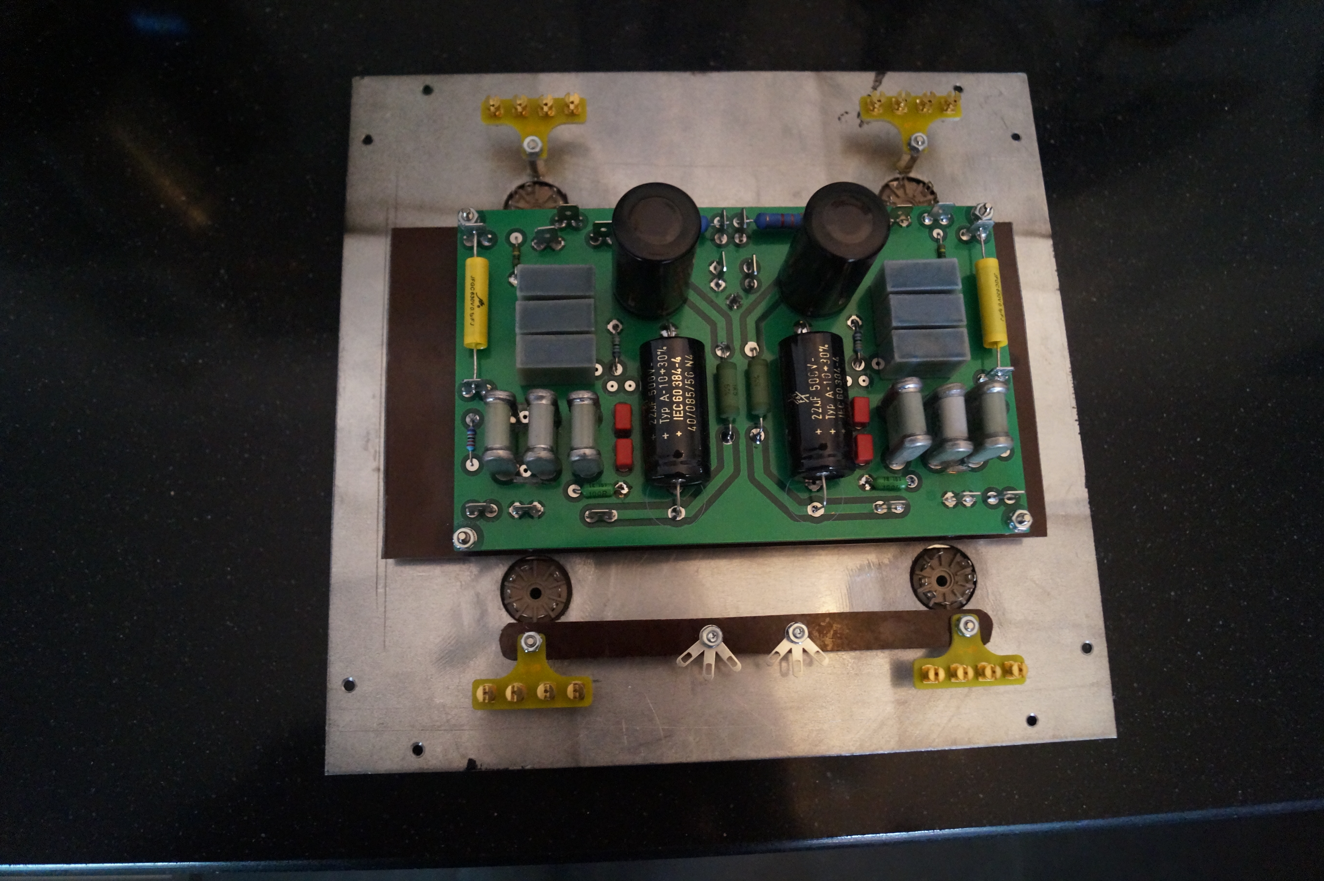

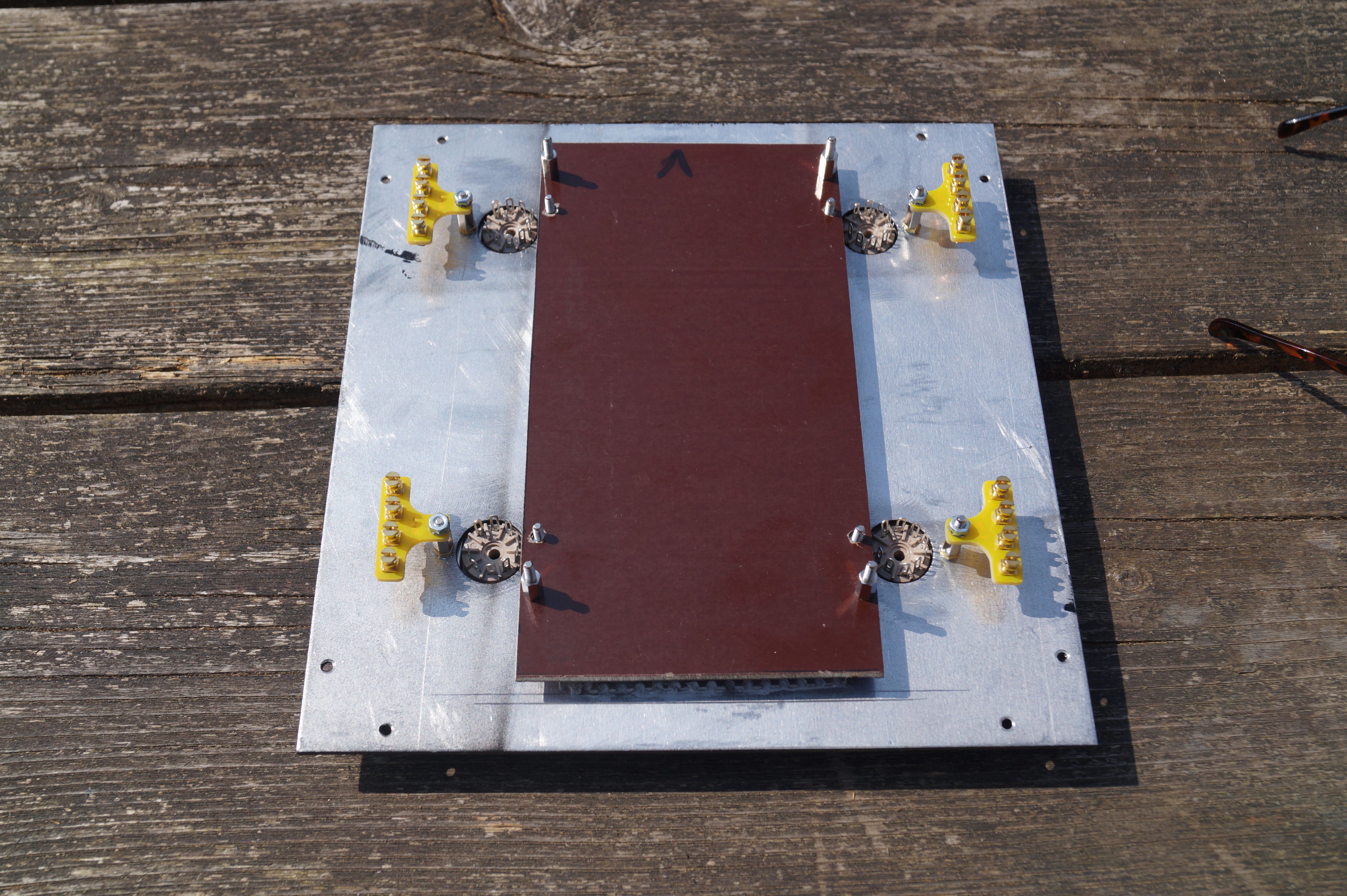

Maar even verder....
De bovenplaat gespoten,pertinax subframe gemonteerd plus de rest.
Laatst gewijzigd door democles op do 11 mei 2023, 0:35, 1 keer totaal gewijzigd.

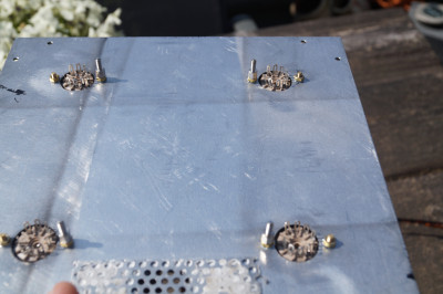

Re: Phono dude

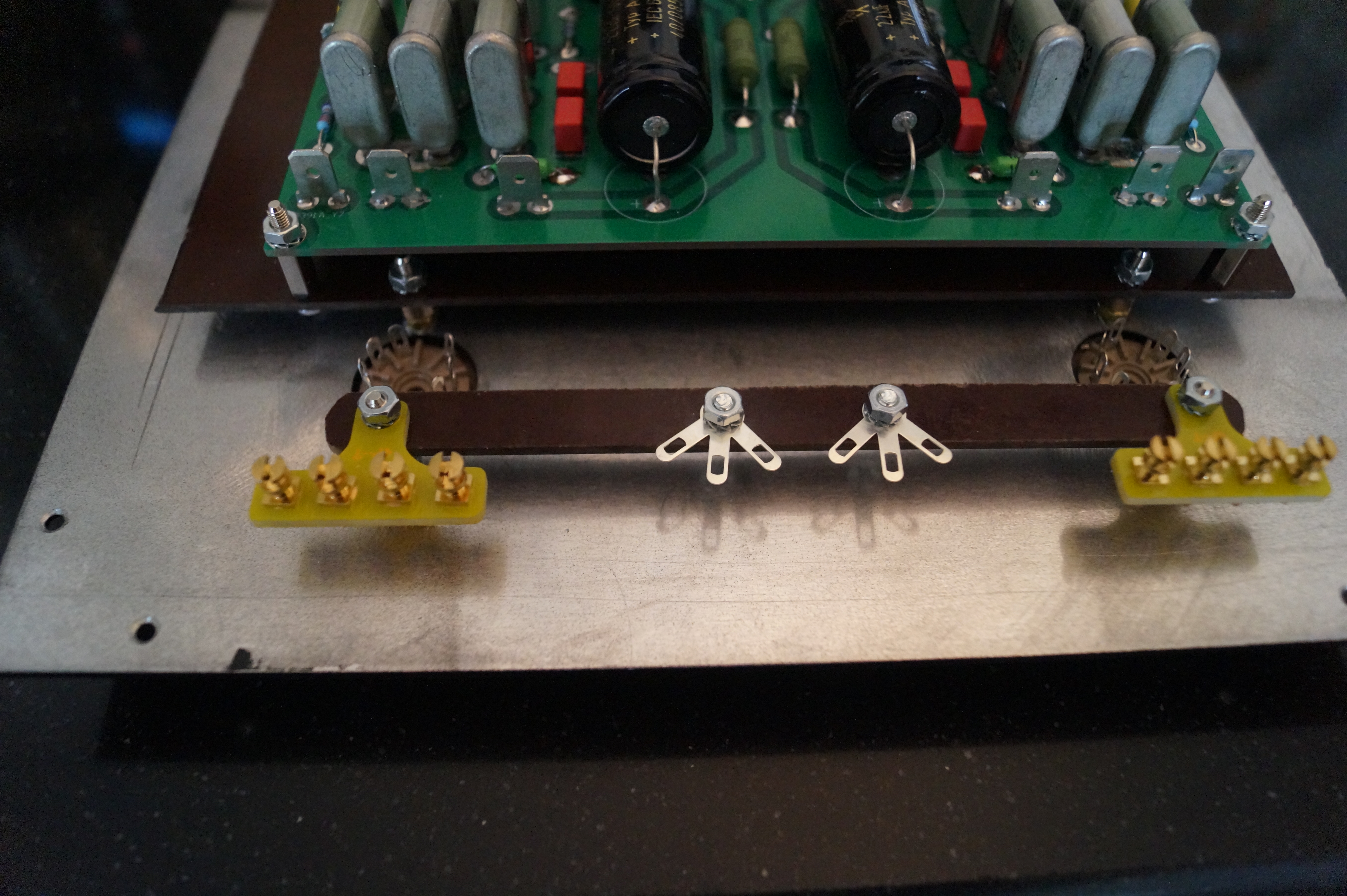

Nog wat bedacht...
Bij de vorige had ik wat problemen om uiteindelijk de gloei te meten als alles er in zat.
Nu opgelost met een pertinax bruggetje er tussen.
Mooi meetpunt en verdeel station :D
En de bedrading kan ook wat dunner.
Laatst gewijzigd door democles op do 11 mei 2023, 0:35, 2 keer totaal gewijzigd.
Re: Phono dude
Wat gezever van mij :wink: je hebt een kartel ring tussen je moer en het soldeeroog
Je bent er zo zeker van dat je soldeeroog meedraait met de moer , eerder een normale ring ertussen doen
Waarom niet de kartel ring tussen Pertinax/ glasvezel o.i.d.
je soldeeroog dan draait dat niet mee met vastdraaien
