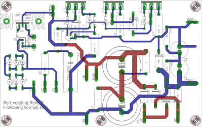

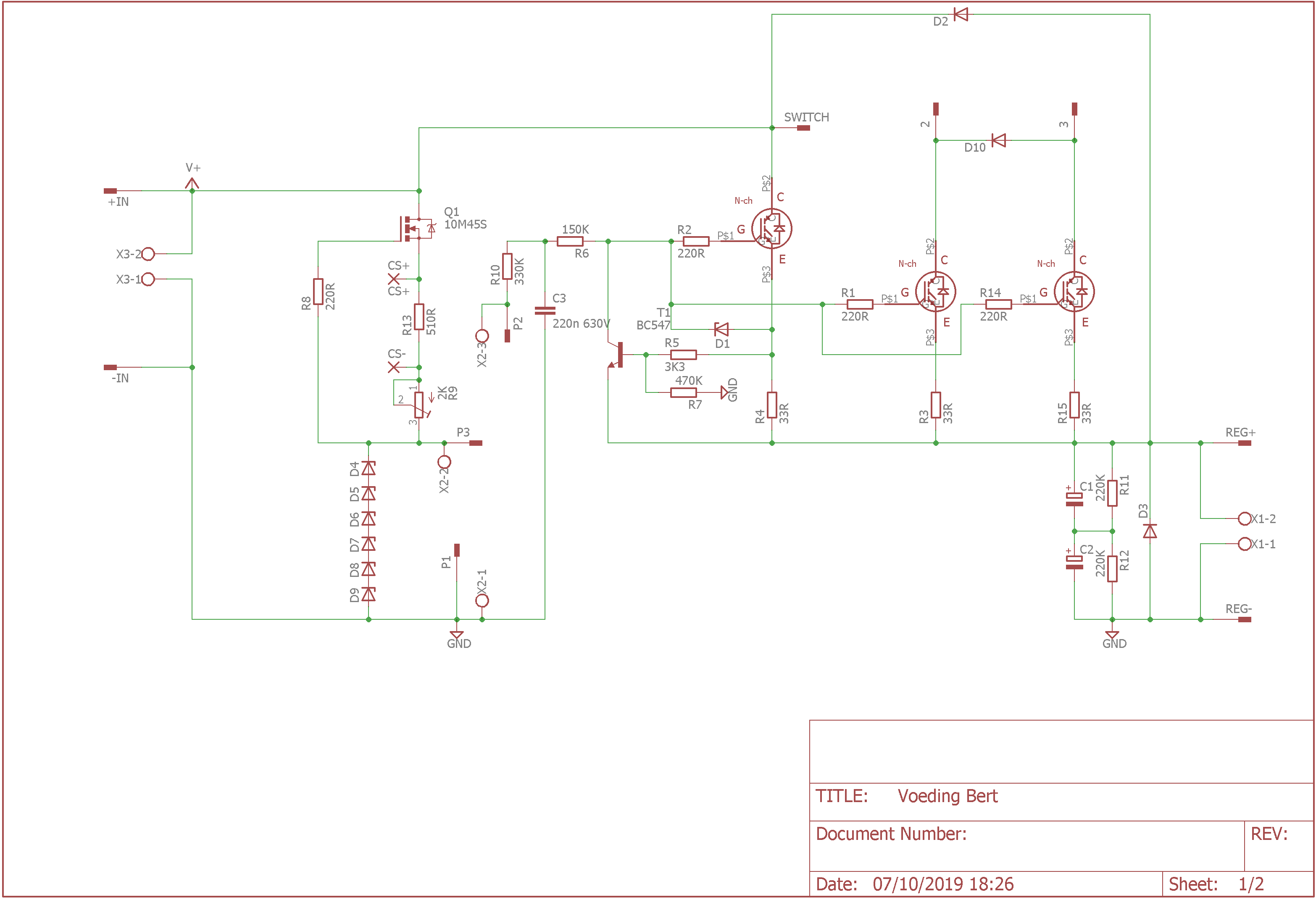

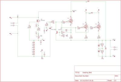

Nu de print Florick wilde het schema 8-[ maar die heeft hij zelf getekend :think: :think:
R10 is op de print anders dan in het schema Anne :?:
Ik zie R10 toch aan de Potmeter zitten en aan 150K en aan die 220N C :think:
Welke R10 bedoelde je Anne :D
Heb jij een ander schema dan :?:

Anne bedoelt de originele R10 uit het originele schema, ik heb P1 aan de GND hangen, in het originele schema zit daar nog een weerstand om het onderbereik spanning in te stellen.

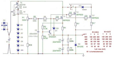

Een schema uit voorhistorische tijden :shock: ,
Re: Universele voeding Buizenversterker
Een schema uit voorhistorische tijden :shock: , RegV-7Z.jpg Anne
Ach zo natuurlijk

ANNEmet die nieuwe stroombron moet ik daar de zenerstroom weer instellen met een Potmeter en nadien vervangen door een vaste weerstand ?
Bert61 schreef:
Ooh Vergeet het bijna
Je hoeft niet zo te schreeuwen, ik ben (nog) niet doof :lol:
Wat dat betreft is er niks verandert, vaste weerstand waarover gemeten kan en een trimpot om de stroom op iets van 2mA te zetten.
Ok Anne Bedankt :D
het zal niet zo belangrijk zijn of er 1,5 of 2,5 of 3 mA loopt aals het maar hetzelfde blijft
Maar niet zo veel dat alles er warm van wordt en door de warmte het verloopt en stuk gaat

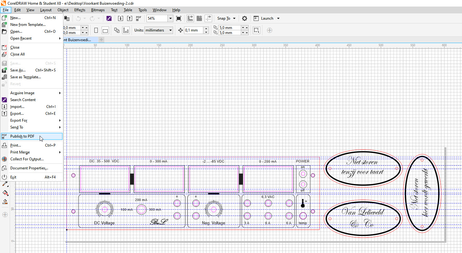

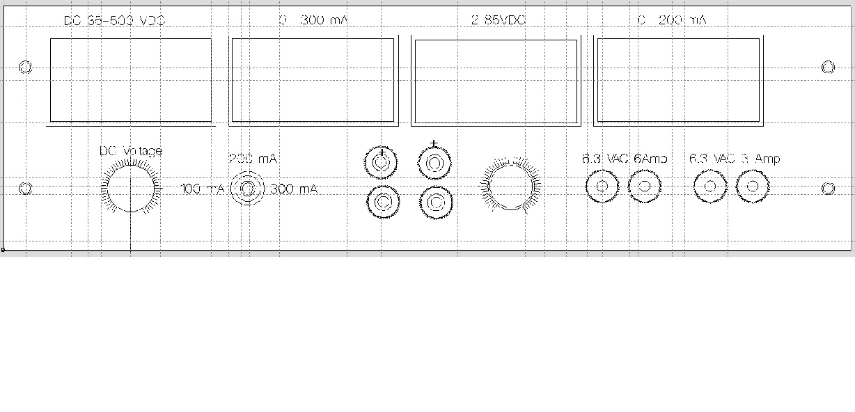

Anne tekening is af
Ik heb het zelfs in corelDraw kunnen importeren ok als dwf Alleen de schaal klopte niet
Dat kan je wijzigen tot meerdere cijfers achter de komma in coreldraw
Waar ik sinds kort een kopietje van heb gekregen
Maar ik heb weer veel te lang bij die pc gezeten :( :hide:
Maar ik wil het eerst uitgeprint hebben voor ik het ga frezen en een plaat aluminium verknoei
Voor de rest doe ik niks meer

hoi Bert, ik zou even naar de spacing van de aansluit bussen kijken, dat is volgensmij een standaardmaat 3/4'' O.i.d. dan past er een dubbele banaanstekker op.
Gr,
Florick
Ja Dat is zo Goed opgemerkt

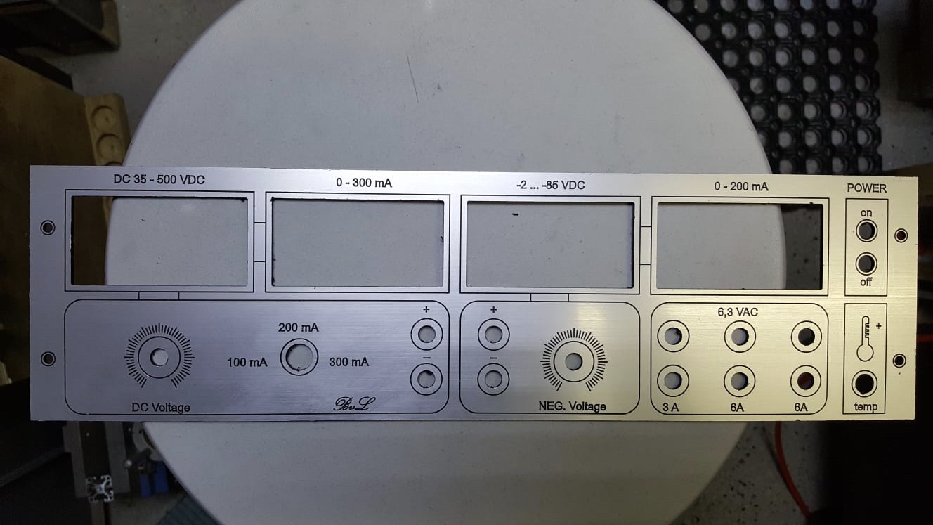

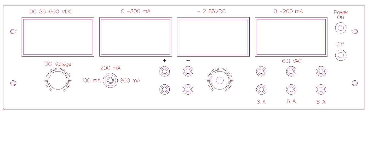

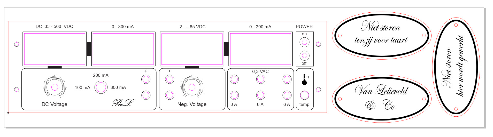

Bert, ik ben in Coreldraw bezig met je frontplaat te corrigeren, dat is nl. wel nodig.
Zoals ze nu getekend is zal alles, maar dan ook alles, gesneden worden want alles is getekend in "hairline" dus met een dikte van 0.1mm, ook de tekst.
In het Word-document dat ik je bezorgd had staat dat alles vanaf 0.15 en dunner gesneden wordt, dikker dan 0.15mm wordt gefreesd.
Ik ga er vanuit dat alles wat met paars getekend is, bedoeld wordt om uit te snijden en al de rest moet gefreesd worden.
Dan zijn er nog onduidelijkheden:
  • > 0 -300 mA betekent vlgs mij 0 - 300 mA zodat je niet gaat denken 0 tot -300mA
    > idem voor 0 -200 mA
    > - 2 85VDC waarbij je waarschijnlijk bedoelt: -2 tot -85 VDC en wordt dan: -2 ... -85 VDC
    > Voor de regelaar van de negatieve voeding zou ik ook een opschrift voorzien: Neg. Voltage
    > De Negatieve pot is wat verschoven naar links zodat die pot ook gecentreerd onder zijn display komt te staan.
    Ik heb de HS-uitgang ook wat naar links verschoven, is mooier symmetrisch t.o.v. uitgangen negatieve.
De afmetingen die ik gemeten heb:
  • - Frontplaat = 398 x 115mm (de afstand tussen het center vd bevestigingsgaten en de zijkant is 10,5mm, de onderlinge centerafstand van de 2 gaten aan elke kant is 57mm). Dat zal dan waarschijnlijk wel kloppen voor een plaat van 40 op 11,5cm.
    - Leds (?) = dia 6mm (of zijn dat druktoetsen, is me niet duidelijk, als het Leds zijn vraag ik me af waar de netschakelaar staat).
    - Pots en uitgangen = dia 8mm
    - Displays = 76 x 39mm
    - Keuzeschakelaar 100-200-300mA = dia 12mm (klopt dat, want dat is precies een dikke dan, normaal hebben die dezelfde dia als pots)
Tenslotte heb je IN verschillende gaten die uitgesneden worden nog kleinere cirkeltjes getekend staan, die verdwijnen dus en zou ik beter verwijderen als dat voor jou mag want daar zouden ze wel eens opmerkingen over kunnen geven bij Tube-Town.
Hieronder een voorlopige versie vd frontplaat, maar wat daar van POWER bijstaat lijkt zowat verloren te staan van al de rest, ik zou dat beter positioneren als dat kan/mag en als ik weet of het Leds of drukknoppen zijn.
Zeker van wat in blauw staat verwacht ik een antwoord, voor ik je het Coreldraw-bestand en een pdf bezorg.
Zo dat ziet er veel beter uit :shock: :goeie: :goeie: mijn dank Willly
De conversie van het orgineel naar DXF is niet zonder fouten gegaan
Het was opeens bijna de helft kleiner geworden
Orgineel was het 400x115 mm Maar 399x114 mag ook
En dat je centrering fout(jes) vind kan ik me wel voorstellen
Zal het niet opnieuw uitleggen waarom Willy dat weet je wel.
Vraag niet voor niks om hulp :D
Betwijfel of je het veel beter gedaan had onder dezelfde omstandigheden :wink:

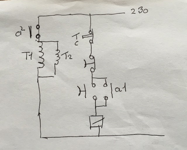

Het zijn twee drukknoppen waarmee ik de voeding aan zet
In het circuit dat het relais aangetrokken houd zit ook nog een clixon in het schemaatje TC
Waar bij staat 100 200 300 mA is een wissel schakelaar met middenstand
Edit
Ik probeer te snappen wat je nu bedoelt met 0-300ma of 0 -300 ma is gewoon een scheidings streepje
Je mag het ook weg laten Maar dat staat zo vreemd :think:
Ter verduidelijking van die Wipschakelaar de cirkels de buitenste is de ronde moer
Dan het gat
De 2 middelste cirkels stellen het pinneke voor wat je heen en weer troggelt en het randje binnenkant van de bus waarin hij troggelt , kan het niet goed omschrijven als je zo op een wipschakelaar kijkt zie je dat randje, maar je wist wat ik daar getekend had :D
Misschien beter weg doen omdat er niets mee gedaan wordt :!:
Op mijn tekening is omtrek Zwart van de meters drukknoppen etc
Rood graveren Paars boren
Maar kleur verschil viel wat tegen in de praktijk
Maar vind die contouren ook erg mooi wat je getekend heb :goeie: :goeie
ik moet dit met weinig moeite naar die Laser boer :wink: kunnen sturen
Heb echt niet de moed om weer te gaan tekenen :( :( :(

Bedankt Willy voor al je controle werk en verbeteringen :dank: :dank:
Ohja als je die Power op wilt schuiven ga je gerust je gang misschien ergens een neon lampje 10 mm voor Temp Alarm
Een neon over die TC moet wel werken
Maar een 5 mm Led mag ook
Dan doe ik er wel iets op verzinnen omdat te laten werken
edit ik zal morgen de Display nameten Ik weet het niet meer en ben nog niet in de schuur geweest vandaag
Ik had dit in VCarve getekend oorspronkelijk om zelf te graveren
Daar worden dunne of dikke lijnen bepaald met V bit door dieper te gaan
En ik ben maar een amateur prutser frezen graveerder waarbij het soms goed uitpakt :D
Edit ik ben de min tekentjes vergeten bij de Stekkerbussen Anodespanning en negatieve roosterspanning :!: :!: :!:

Ik heb nog aanpassingen uitgevoerd, de power uitgelijnd en gegroepeerd. Ook de voorziening voor een 10mm neon lampje voor over-temperatuur is toegevoegd.
Je zal bij Tube-Town je plaatafmeting moeten kiezen, type H2 = 150 x 600 mm, dat brengt de totaalkost op 33.01€. Ook de kleur dien je te kiezen.
Vermits jou plaat maar 400 mm breed is heb je nog een stuk over waar je eender wat kan toevoegen om te laten aanmaken, zonder meerkost :-).
Ter illustratie heb ik zelf 3 ovale plaatjes toegevoegd met daarop een tekst. Maar je kan uiteraard eender wat toevoegen, zolang je maar de regels volgt.
Voor de zekerheid heb ik het word-document met een beknopte uitleg nog eens in bijlage meegegeven.

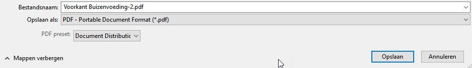

Ik stuur ook het cdr-Coreldraw bestand in bijlage mee (zie rar-file) en de PDF die ik gemaakt heb op de volgende manier:
In oudere versies van Coreldraw kan het anders moeten, dat wordt dan even uitzoeken.
Vanaf morgen ben ik zeker tot eind volgende week nauwelijks beschikbaar, morgennamiddag begint de CV-man en vanaf woensdag is de sloop- en opbouwploeg in actie.
Tube-Town frontplaten maken.docx
(270.25 KiB) 32 keer gedownload
Voorkant Buizenvoeding-2.rar
(725.07 KiB) 46 keer gedownload
Voorkant Buizenvoeding-2.pdf
(671.71 KiB) 62 keer gedownload
:kwijl: :kwijl: :kwijl: :kwijl: O:)
Zo fraai heb ik nog niet eerder een voeding gezien
Moet Ff een slabbetje omdoen en een plasje plegen O:)
Ik ga dit zeker laten maken in plaats van op aluminium een front
Dit is erg mooi
Hoop dat bij jou de renovatie maar goed verloopt
Begint zonder verwarming onaangenaam te worden dus hoop dat niet een of ander printje in je cv ketel zegt van, mijn tijd zit erop ,
Ps
Mijn Systeem heeft Zaterdagavond mijn Coreldraw versie als iligaal bevonden
Waarschijnlijk heb ik weer ergens op ja geklikt wat ik niet had moeten doen
Dus dat moet eerst verholpen worden
Hel erg bedankt voor je werk Willy
De minnetjes bij de stekkerbussen komen er wel op dan
Maar nu nog Ff niet , nogmaals reuze bedankt en zeer veel succes met de verbouwing :dank: :dank:

Mn Frontplaat is gelaserd
Nu m’n frontplaat achter deze kunstof plaat maken
Komende dagen ophalen en dan staat er niks meer in de wacht om het apparaat af te bouwen O:)
