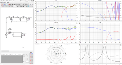

wouter schreef:
Rob Dingen schreef:
Kijk naar de graph rechts boven in en de rode lijn blijft maar draaien dat is iedere keer 360 graden en dat gebeurt wel een paar keer.
Zou graag een foto zien van de impuls met en zonder tijd correctie.
Waar meet je eigenlijk mee?
Ook de hardware?
Rob
Is er een optie aan te vinken zoals "minimum phase"? Bij arta wel namelijk
Allemaal leuk, maar in feite maakt dat allemaal niks uit.
Het is namelijk allemaal relatief.
Dus je kunt beiden veranderen naar een "minimum phase" oid, onderling veranderd de fase niet.
Enige wat wel een beetje helpt is twee kanaals meting.
Daarmee neem je evt delay/fase van de versterker mee.
Meer dan dat hoef je echt niet te doen.

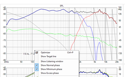

Bericht door Douwe84 »
plaats m er toch even bij, vind de discussie interessant :)
Rob Dingen
Berichten: 618
Locatie: Gerwen
Re: Douwe's frankenstein set. Center en rears
Bericht door Rob Dingen »
One World Concepts schreef:
wouter schreef:
Ook de hardware?
Rob
Het maakt voor het ontwerp niets uit maar visueel is er wel een stuk makkelijker mee te werken.
Rob
Rob Dingen
Berichten: 618
Locatie: Gerwen
Mij gaat het om de afzonderlijke units aan de rechter kant.
Zodat je duidelijk kunt zien hoe de fases verlopen.
Rob

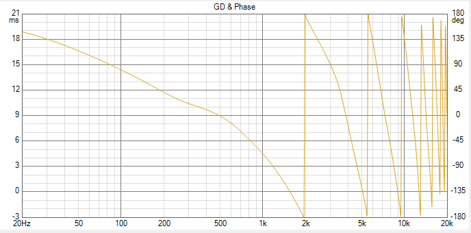

Douwe84
Berichten: 4873
Locatie: Amersfoort
dit dan ?
tweeter op 10 graden
woofer 10 graden

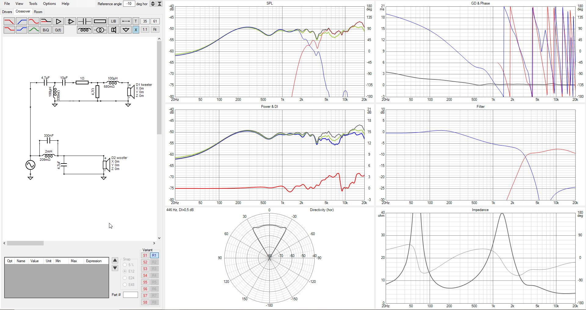

filter voor de center had ik ook binnen, daar moet nog wat aan gebeuren...
30gr zonder gate
gebruikte gate:
sim:
gemeten:
OWC
Berichten: 3854
Bericht door OWC »

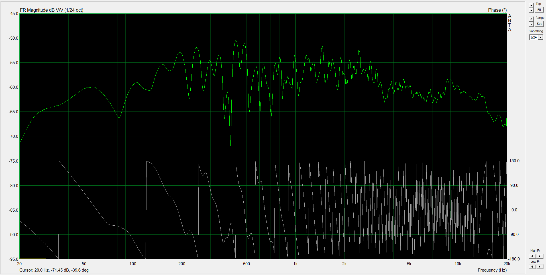

Volgens mij gaat er of iets mis in de simulatie, ik denk de impedantie.
Of er is iets mis in het filter dat je hebt gesoldeerd.
Het is namelijk onmogelijk dat de freq responsie zoveel afwijkt.
Dat heeft ook niks meer met fase oid te maken.
Rob Dingen
Berichten: 618
Locatie: Gerwen
Hoi Nooby,
Ik bedoel de fase van de luidspreker inclusief de filtering maar afzonderlijk in hetzelfde scherm in jou sim rechts bovenaan.
Als daar niet zoveel fase draaiing ziet word het wat duidelijker wat daar gebeurt.
Nu kan ik dat niet beoordelen.
Enige wat je nog kan doen in de sim en metingen de + en - van het hoog eens omdraaien kijken wat er gebeurt.
Maar zoals OWC zegt er speelt meer wat een probleem is.
filter 7.png (63.94 KiB) 264 keer bekeken

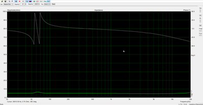

Douwe84
Berichten: 4873
Locatie: Amersfoort

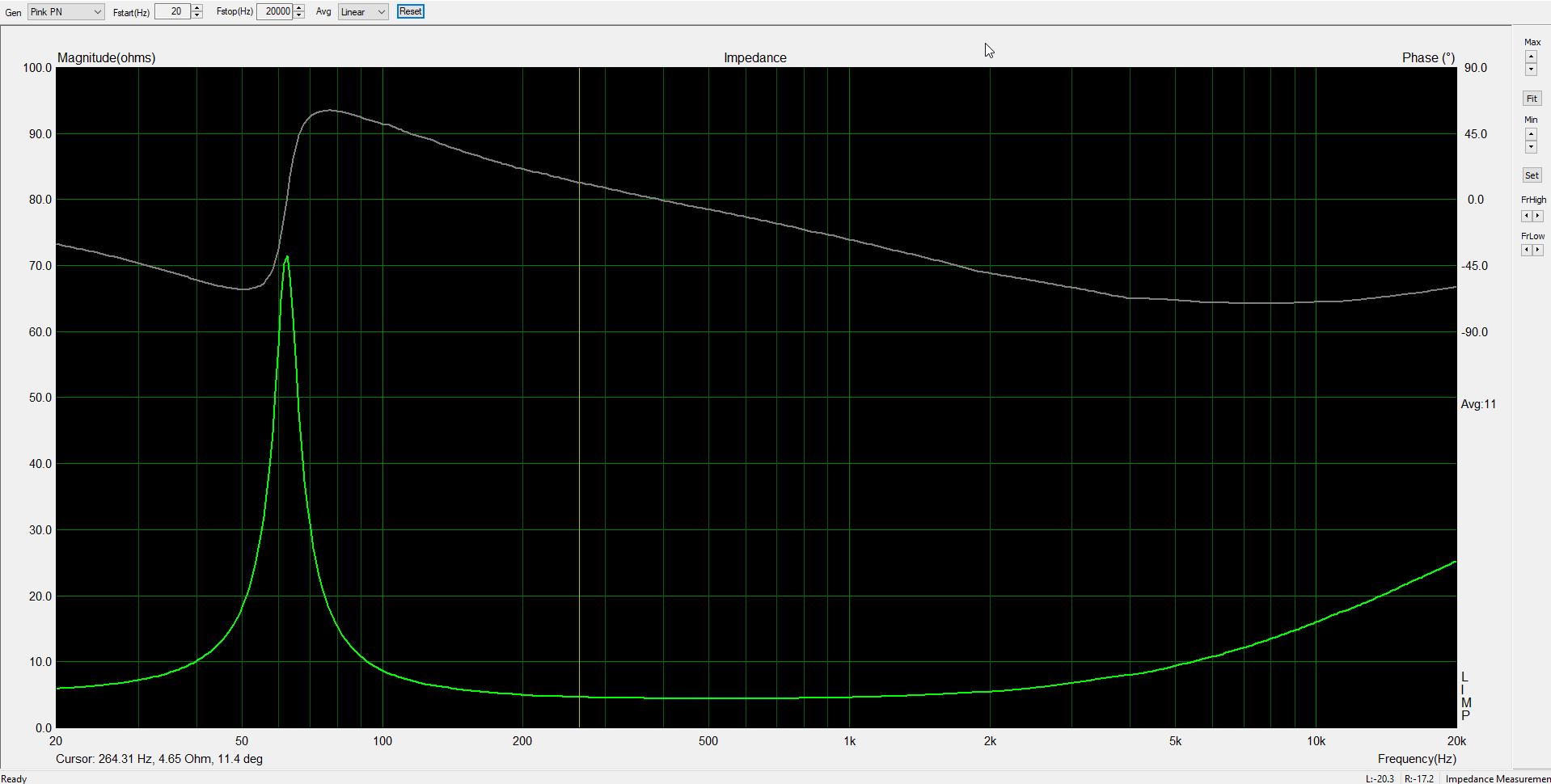

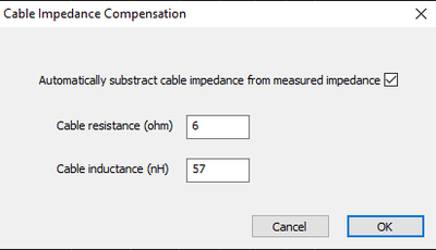

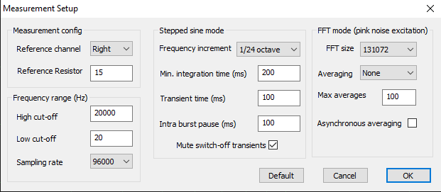

op een of andere manier loopt mijn pc bij LIMP steeds vast tijdens een meting, ik ben nu 7 pogingen verder en heb dit, tevens de instellingen er maar bij gezet want het lijkt in deverste verte weer niet op de specs van dayton, terwijl ik de imp eerder gemeten heb en wel overeen kwam.

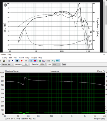

Douwe84
Berichten: 4873
Locatie: Amersfoort
Dit probleem had ik vanmorgen dus ook!
ASIO4ALL heeft de problemen opgelost in ieder geval.
Ik had wel de laastste driver van Focusrite er wel afgehaald.
Gelukkig ik ben niet de enige hier mee, stond op het punt geweld te gaan gebruiken :boos:
Als ik nu nog eens een meting doe die ergens op lijkt.... even de seas als referentie gepakt. werkt mijn computer ondersteboven ofzo ](*,) tijd voor drank.
overigens, ik hoor tijdens het meten de testtoon maar ook een soort trr, trr, trr er naast. als de toon niet hoorbaar is hoor ik ook dat trr, trr.... zal ook vast niet kloppen
Laatst gewijzigd door Douwe84 op za 04 jan 2020, 20:04, 1 keer totaal gewijzigd.

Douwe84
Berichten: 4873
Locatie: Amersfoort
nou.
nu heb ik een meting die overeen komt met de data van dayton, voor de woofer dan. de tweeter wijkt weer af. en dit terwijl ik enkel de klemmetjes omzet.
als ik de seas/ vifa van de rears pak gebeurt hetzelfde. seas klopt en vifa geeft een dip ipv een bult.
stepped line geeft hetzelfde resultaat overigens.
Dit klopt niet.......
Dat moet iets van 0.44 ohm en 0mH zijn.....
Wat meet je na de calibratie met een referentieweertand tussen de klemmen?
Douwe84
Berichten: 4873
Locatie: Amersfoort
dan vulde ik de verkeerde waarde in daar... die haalde ik van rechts onderin :hide:
nu doe ik dus weer een meting van een tweeter en die meet een imp van 0.81 ohm... dat kan ook niet kloppen

Rob Dingen
Berichten: 618
Locatie: Gerwen
Ik kan je niet helpen met Arta maar als je net zoals ik geen computer nerd ben en serieus en vaak wil gaan meten schaf dan een Clio aan en je bent overal van af.
Wel klopt je Cable impedantie compensatoin niet, zet die beide eens op 0 of 0,1 en 1
Rob
OWC
Berichten: 3854
Bericht door OWC »
Ik zou die hele kabel compensatie ed vergeten.
In de eerste versies van ARTA bestond dat niet eens.
Doorgaans is de weerstand van een kabel zo kort dat het ook niet echt significant is, hooguit 0,1 Ohm.
Tenzij je met meters lange kabel gaat lopen klooien.
Dan is een 4 kanaals meting sowieso slimmer ipv een compensatie.
(dat kan ook passief)
Wat wel belangrijk is, is om de referentie weerstand goed te hebben.
Wat ik vervolgens altijd doe is even een weerstand en een spoel pakken om te kijken of de metingen kloppen.
