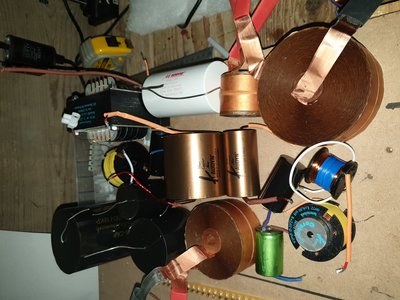

Nog niet. Daar zitten de groene bip. elcos (ruwe folie). Ik denk dat ik filter opnieuw moet gaan doen om het passend te krijgen. Dat maakt het helaas moeilijk om snel te vergelijken maar heb het geluid aardig in m'n hoofd. Ik zal nog even een foto maken van de componenten en laten zien wat ik heb aangepast.

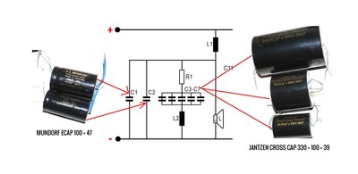

Op de 2de foto liggen rechts de onderdelen die ik er nog in moet gaan zetten.
Misschien ook een paar Mundorf Mresist weerstanden erbij. Of het wat uitmaakt weet ik niet maar als ik toch bezig ben :rofl:
Voor een evt. volgende bouwer:
De upgrade kost aan onderdelen €841,- Ik heb dan ook eerst de standaard onderdelen gekocht om te kunnen vergelijken.
Het heeft een ongelooflijk mooi effect op het hoog (echt nog niet eerder gehoord, ook niet op shows met state-of-the-art systemen).
Stemmen komen echt los en klinken levensecht evenals instrumenten in het hoog.
Mid en laag volgen nog.
Het schema + de lijst met upgrades op de eerste foto:

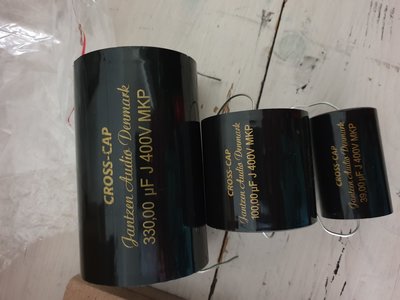

Het gaat on c3 t/m c7 op het laag. De ruwe elco gaat daar weg en komen dus cross caps. De bipolaire elco's ruw of glad wil ik daar niet. Was glad van plan maar had een mazzeltje met de 330uF waardoor het nog net in het budget paste :)

Ik wil juist de MKP op het laag en was dan ook zeer blij dat ik de 330uF voor een betaalbare prijs tegen kwam.

C1 + C2 zijn het meest klankbepalend voor het laag toch?
totaal 147uF wat heb je daar voor aangeschaft?

Mudorf Ecap op C1 en C2 :rofl:
Ik dacht dat het om c3-c7 ging wat jullie bedoelde. Niet goed gelezen.

330.00µF
dat suggereert ~0.01% tolerantie.... denk niet dat dat t geval is...

Dan zou ik 100uF MKP en 47 elco glad nemen.
