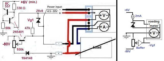

Om met de hand de grafieken te meten/tekenen is een voltmeter voor de negatieve spanning wel handig.Eenmaal met plaatjes op de scoop gaat het negatief automatisch in stappen heb je nog enkel de voltmeter nodig om de boel in te stellen en een andere schakeling.Om dan nu weer meters bij te kopen voor een voorlopige bouw als het kan met wat je al hebt :?
Hier nog's de onbegrepen tekening met het principe ernaast.
Snapt misschien zelfs Pjotr het :lol:
Bedankt Anne :wink:

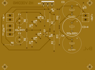

Van Willy een kant en klaar Print ontwerp gehad voor de Bullet proof HS voeding
Waar Anne en Peter voor gezorgd hebben :dank:
Vandaag de boel op gestart om de print te maken
Zat wel bij het openen van het bestand te kijken als een aap in een horloge
Wist niet waar te beginnen
Heb nog nooit zulke schermen gezien.
Maar na wat voorzichtig wat knoppen aangeraakt te hebben en niet opslaan :!:
Nog geen idee hoe ik al die schermen dicht of open maak
Na een paar minuten gevonden hoe ik alleen de sporen kon uit printen

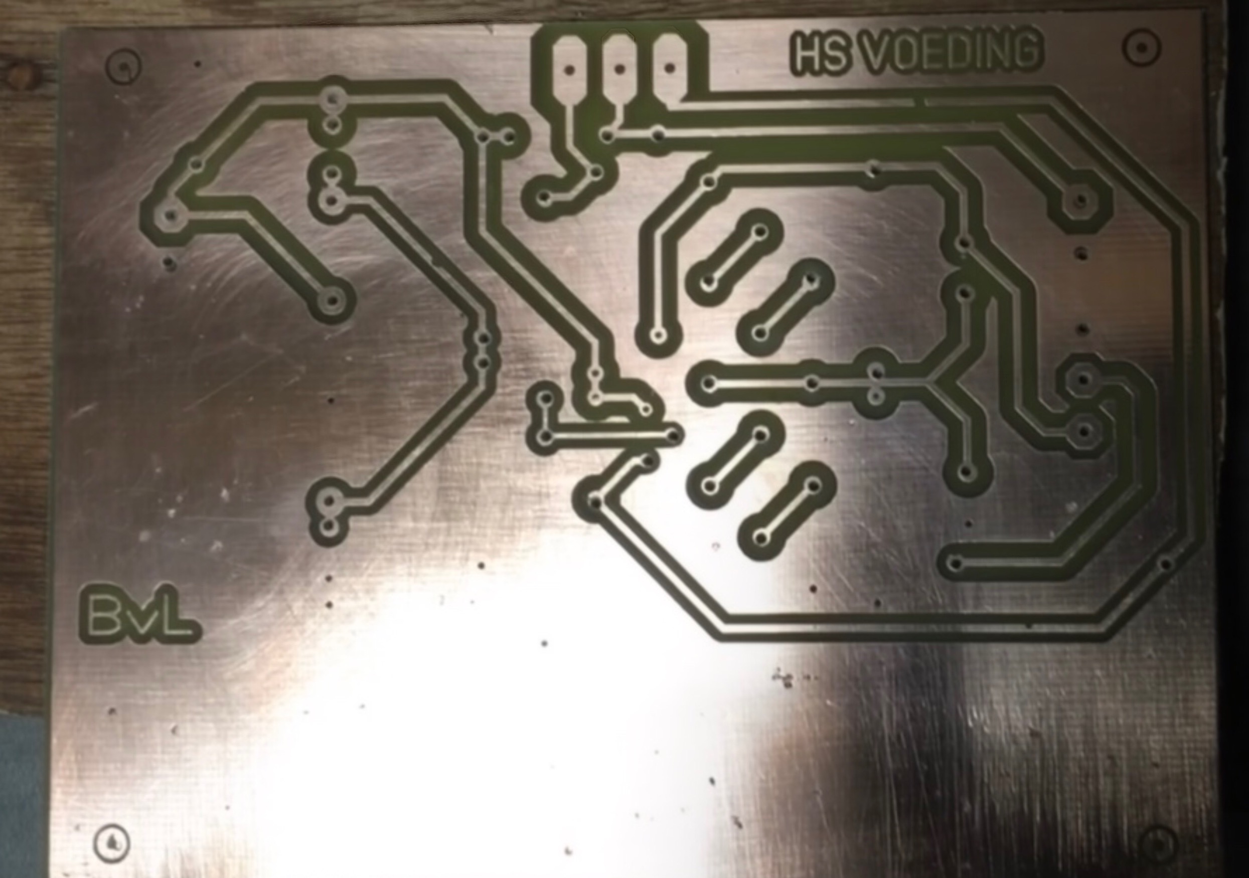

vanmiddag geëtst En vanavond een paar gaatjes geboord
Morgen een spoortje opknappen en controleren of ik alle gaten geboord heb
Willy hartstikke bedankt :goedzo:

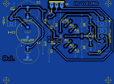

Creatief :) Alleen volgende keer wel grotere soldeereilanden nemen. Je hebt ruimte zat.
Re: KT88 testen
Ziet er wel heel mooi uit :kwijl: , hoewel ik ben niet voor al dat koper rond leidingen met hoge spanning.
En of dat goed gaat, zo'n lange verbinding aan het poortje :?
Berichten: 36744
Re: KT88 testen
Yup, mee eens. Heeft ook weinig zin, behalve dat je minder koper weg etst. Gaat wel goed met die poort hoor, Anne. Zolang is het spoortje ook weer niet. Al zou ik het zelf ook anders gedaan hebben. Ik had verder de ingangsgelijkrichter en bufferelco's ook maar gelijk op de print gezet.
Nou ja voor de volgende keer dan maar allemaal. Er is i.i.g. nu iets om mee te testen :) Of het bulletproof is moeten we maar afwachten. Wij weten natuurlijk niet wat Bert nog in stelling gaat brengen :mrgreen:

euh btw, de spoorafstanden voldoen aan de tabel IPC-2221, soldeereilandjes mochten idd wel wat groter zijn gezien de ruimte die er is.
Bert, je spuit de spoorzijde toch nog met Lötlack of een ander soldeermasker, dat is wel een vereiste voor de isolatie.

Jawel dat scheelt een stuk met solderen Willy
Bedankt :goedzo:

Ja, echt top van Willy, super :goedzo: :goedzo: Zeker met deze snelheid. Wat betreft IPC, daar heeft Bert toch geen boodschap aan? :lol: Zeker met enkelzijdig koper: Soldeereiland minstens 3x gatdiameter. Neem gewoon de beschikbare ruimte. Ook voor de TO-92 zou ik de footprint 2x zo groot maken.
Wel de FET op een flink koelprofiel schroeven Bert EN met degelijke isolatie. Die siliconenpads zijn prima en makkelijk hiervoor.

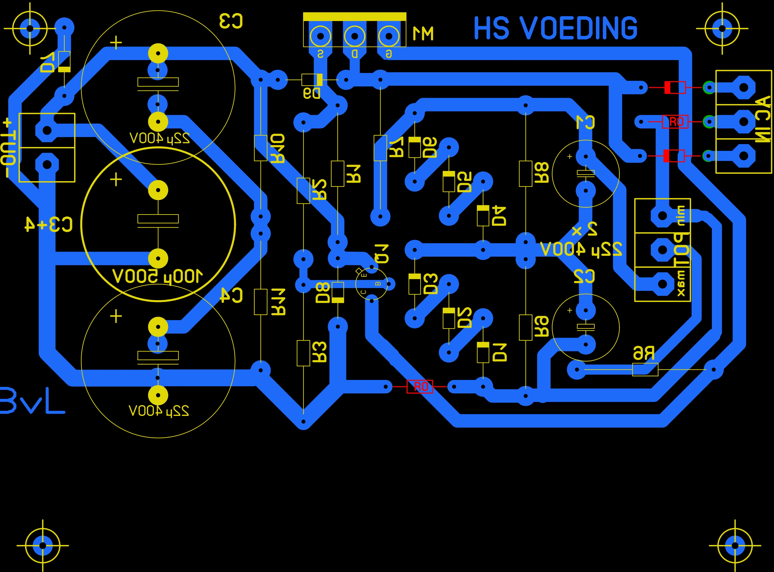

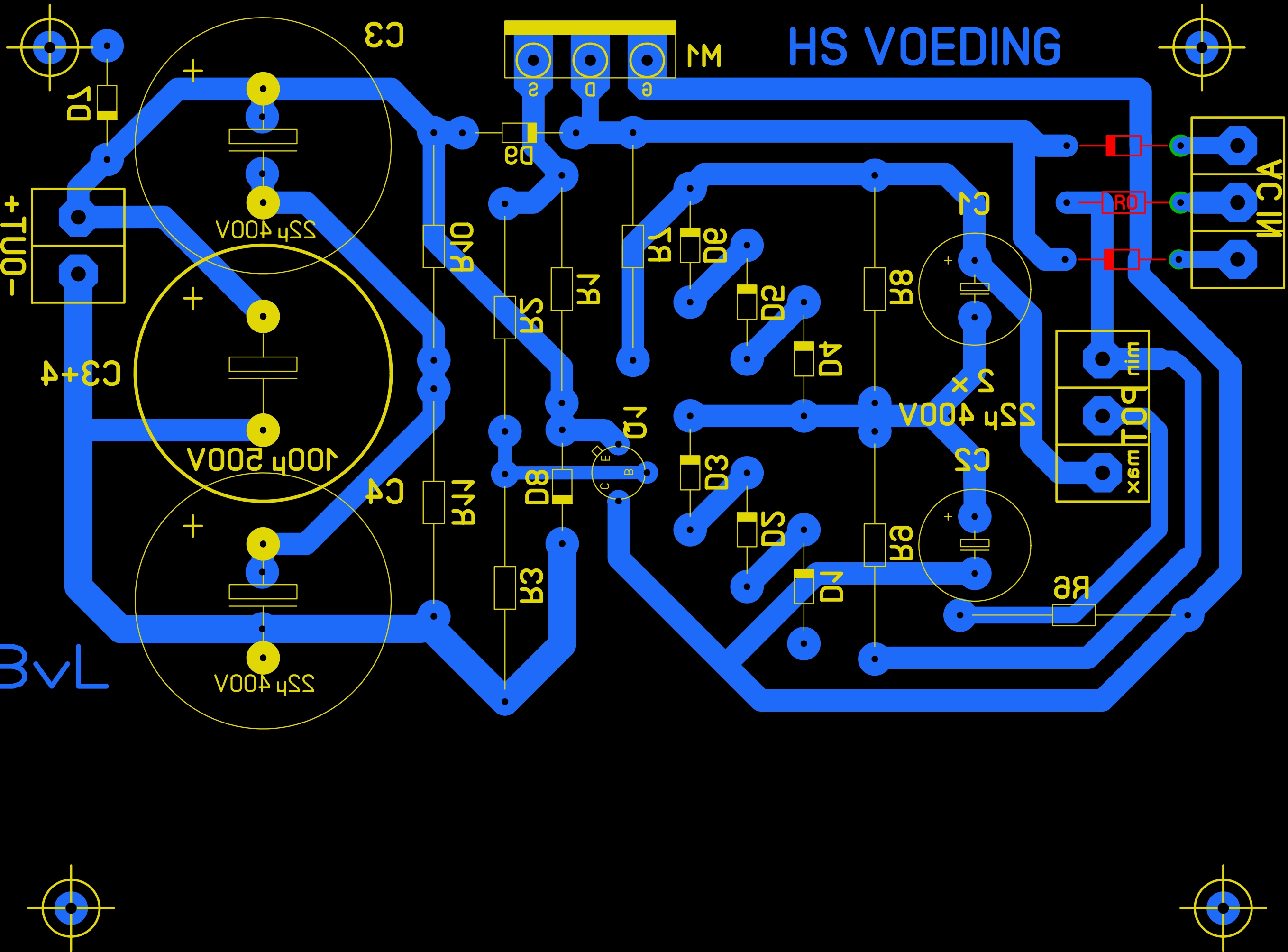

Me een beetje aangedaan door de terechte opmerkingen betreffende het Koper (was mijn keus ! ) en de eilandjes erg klein merkte ik met boren met 0,8 mm
Dus ben ik het printje gaat editen
Vraag me niet hoe ik al dat koper weg gekregen heb ( ik meen selectere en delete )
Ik heb hier en daar wat geschoven en ook de 2 diodes voor gelijkrichting met mijn trafo met centertap toegevoegd
een blokje met 3 paaltjes voor 300- 0 - 300 VAC
Hoop dat ik niks vergeten heb O:)

Bert als je de 100µ/500V gebruikt kan je aan beide zijden daarvan C3 en C4 van 22µ nog laten wegvallen.
De groundplane weg of laten zien doe je door te klikken op:

Zo in de gauwigheid mis ik de bufferelco achter de gelijkrichtdioden en een GND verbinding tussen in en out. En ik zou geen 100uF aan de uitgang hangen. Die 2x 22uF/250V of eventueel 2x 47uF/250V in serie is zat daar. Kan die 100uF naar de ingang?
Peter kijken of ik nu alles te pakken
R0 zijn draadbrugjes :D
Willy jouw opmerking gezien maar nog niet getest
