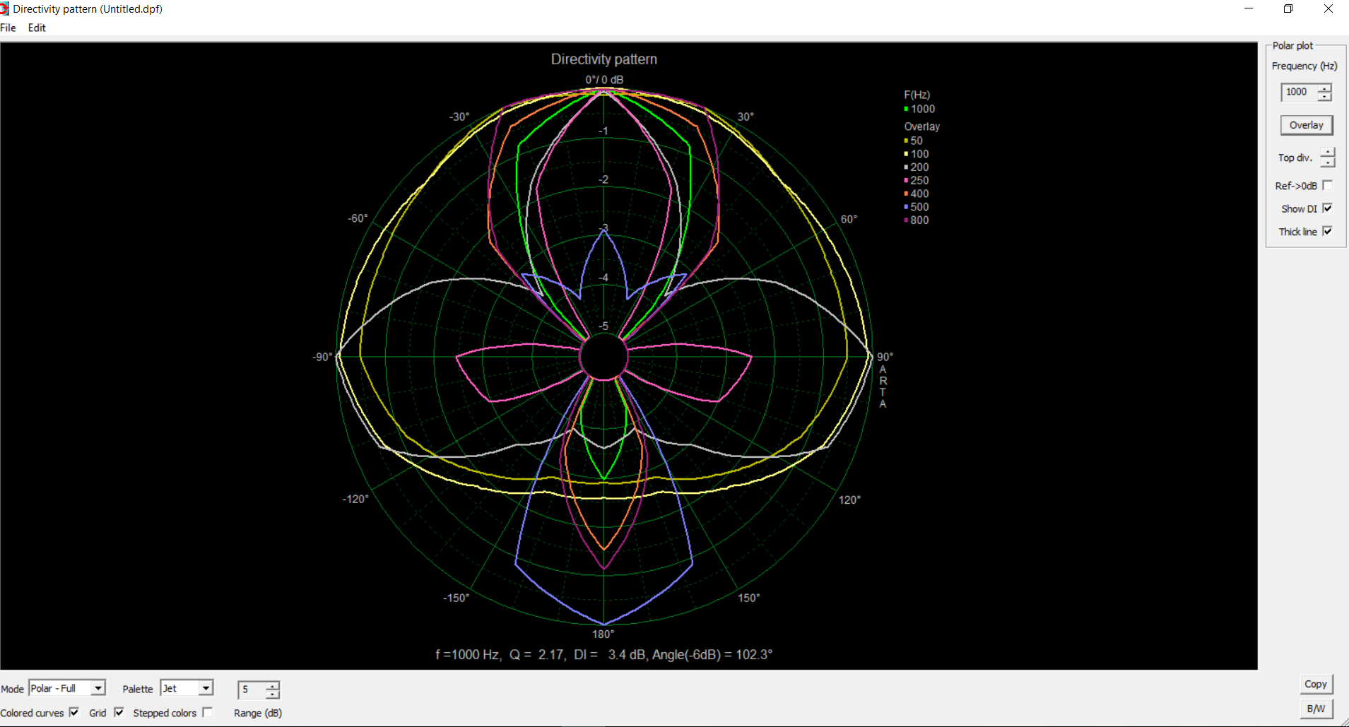

Jag, wat voor FFT instellingen gebruik jij in Arta voor die directivity tool? Bij alle drie mogelijkheden krijg ik andere uitkomsten. :?

Eerst mijn meetopstelling maar eens valideren met 1 woofer en een beetje met de instellingen spelen zodat er een plausibel resultaat ontstaat.

Gerhard, kun je mij uitleggen wat ik nu zie in dit plaatje?
Ik zie lijntjes met kleurtjes maar wat het nu voor moet stellen?

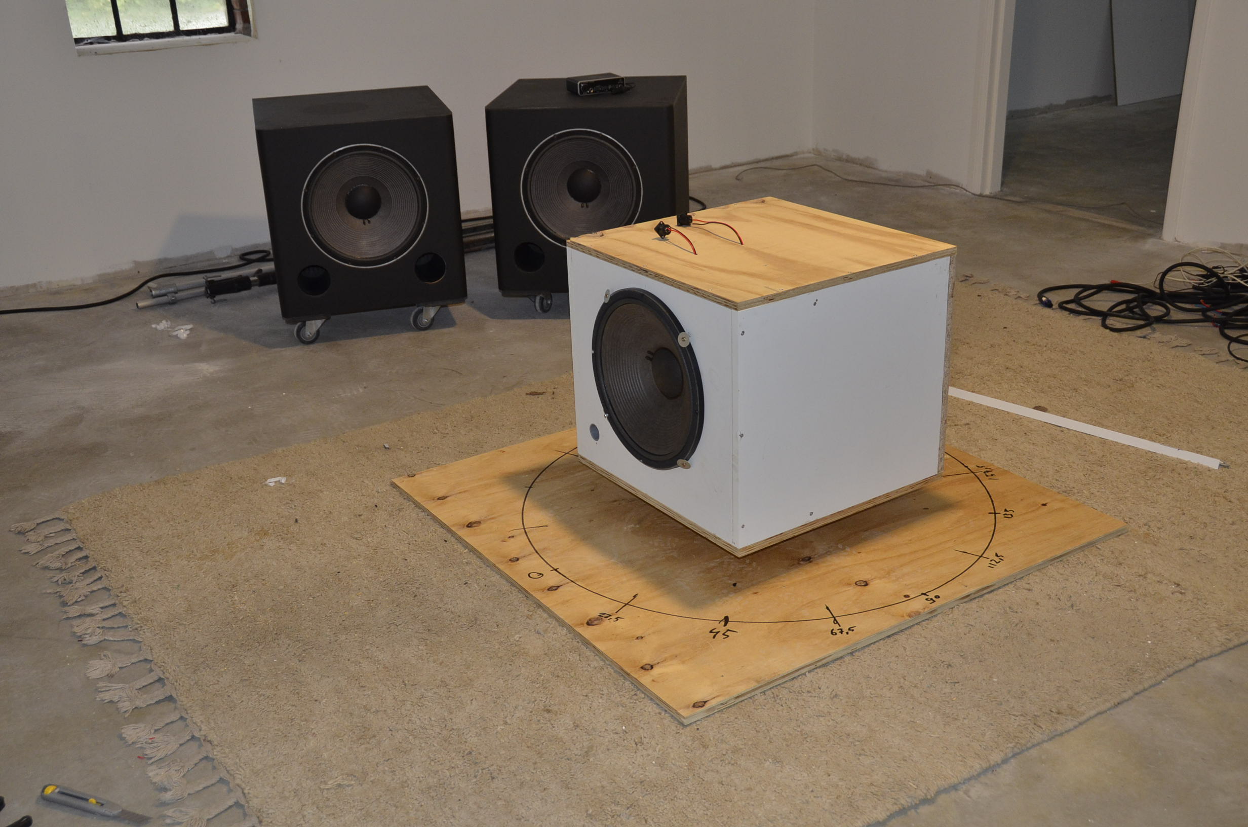

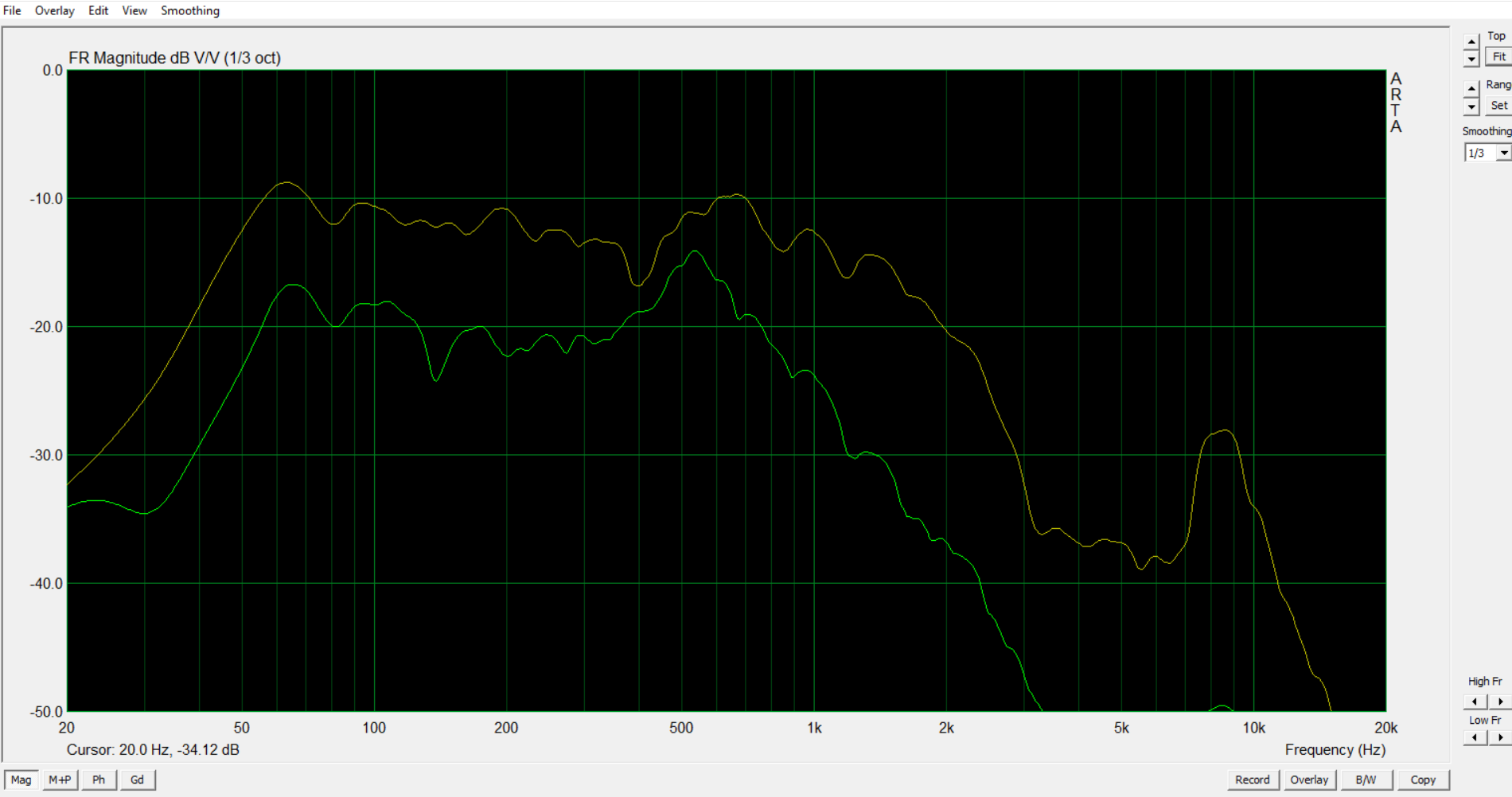

Zo, dat lek is ook weer boven. Ik ben nu met totale onzinmetingen bezig.
Alleen de frontwoofer van voren en 180 graden gedraaid:
Ik ben nu de ruimte aan het meten. :lol: :lol:
Dit moet je dus gewoon in een hele grote ruimte of in de openlucht doen! :rofl: :rofl: :rofl: :rofl: :rofl:

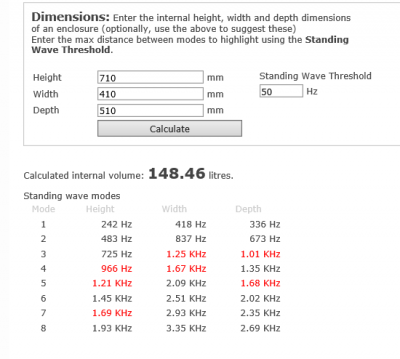

Hier ook maar eens verder.
Andere laagkasten.
Beetje zitten spelen met de calculator en dan kom ik hier op uit:
Ze worden dan ongeveer 75cm breed, 55 hoog en 41 diep.
