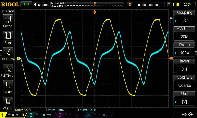

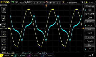

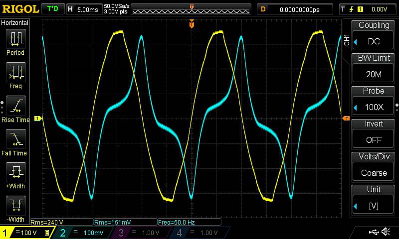

Anne, MTB kan je misschien in het plaatje aangeven waarom en waar je kan zien dat het vout of niet goet is :sure:
Trafo is onbelast stroom is gemeten over een 1 ohm weerstand
1 Plaatje netspanning 220 volt
2 Plaatje netspanning 230 volt
3 Plaatje netspanning 240 volt

In die trafogegevens zie ik enkel 700V wikkeling, aftakkingen? middenaansluiting?
En met enkel 6V/5A kom je er niet met een buis als gelijkrichter.Je kwam eigenlijk al tekort met 4xEL12 + 2x6SN7 , laat staan met ook nog een gelijkrichter :( .
Het meten aan de ouwe trafo geeft maar een raar verloop.Komt deels door de alles behalve mooie sinus die aangeboden wordt maar ook door verzadiging van de kern (die pieken).
Om het bij de 230(233)V te houden, daar krijg je een vermogen van 31W. Zo te zien is er een faseverschuiving spanning/stroom van 45° (zou bij zuivere spoel 90° zijn en een weerstand 0°), zodat er 22W in wamte wordt omgezet en de rest, 9W blind vermogen.Dwz wordt heen en weer opgenomen en weer afgegeven (aan 't net).
Ha Anne gelukkig gaat het met je al wat beter :goedzo:
Op de oude trafo kan ik wel eens wat minder spanning op zetten
om te kijken of die pieken verdwijnen
Zelfs bij 200 volt waren er nog steeds van die Pieken
Die pieken komt dus door die sinus die in plaats een ronde top heeft , plat is en krijg je daardoor een piek in de stroom begrijp ik dat goed :-k

De platte toppen van de sinus heeft ook invloed op de stroom, vooral als de zelfinduktie laag is.Hier zijn ze voordat de verzadiging inzet, niet zoveel invloed als eerder met de belasting eraan.Kijk hier,

Ik denk dat ik het nu snap met die pieken met belasting Anne
In dat plaatje wat je voor me erbij hebt gezet is er een piek welke samen valt met het spannings maximum
Daar is het vermogen maximaal immers P =U xI x cos fi

Dat Duitse verhaal vind ik maar een raar gedoe.Stroom door een zelfinduktie die de spanning volgt, slaat nergens op.En laadpulsen die steil omhoog schieten en langzaam afvallen ? 't is net andersom !
Als de trafo belast wordt, kan je de zelfinductie wel vergeten, zoals je ook in de plaatjes van Bert ziet.
Onbelast zit de verzadigingsstroom wel 90° verschoven vanwege de inductie en zorgt bij belasting voor een bult, zoals je 29-9 j.l. al constateerde.
Dit soort trafo's zijn een ramp voor het lichtnet en mogen niet meer gebruikt worden zonder goede Power Factor Correction.
Nee, da's het punt niet, het valt samen met het niet veranderen van de spanning (hier ook de afgeknotte top).Als de spanning niet verandert geeft een zelfinduktie geen tegenweer en loopt de stroom op als bij een weerstand.Een plat deel ergens anders geeft hetzelfde gevolg.
En de nieuwe trafo is denk ik Echt vele malen beter Anne
Alleen cos fi bestaat niet meer dat is nu powerfactor
maar ik weet niet hoe je daarmee moet rekenen .
De φ is het faseverschil tussen spanning en stroom.Je kunt op de scoop zien dat het ong. halfweg nuldoorgang en top van de sinus is dat de stroom door nul gaat,dat is dan op 45°.Nu is de cos45°=½√2 =~0,7 en wordt het hier 0,7x voor het verstookt vermogen en de rest (0,3x) heet blind vermogen.

Ook begrepen van het ontbreken verandering van de zelfinductie
En dus stijging in stroom omdat de zelfinductie (en de schijnbare)weerstand niet toeneemt
MTB , je verteld dus dat deze trafo zelfs niet aan de wettelijke :regels: voldoet
