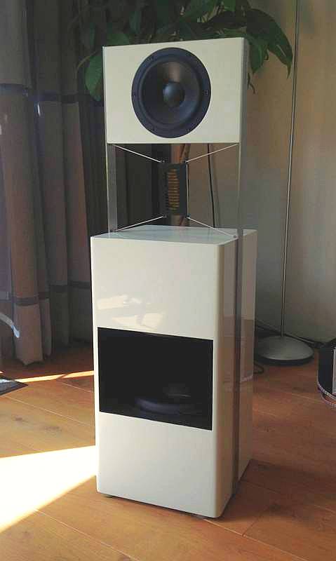

Hier dan de eerste foto van de gebouwde speaker. Nu bezig met de tweede.
Er komen meer foto's met beter licht O:)

Dat ziet er dan toch weer heel anders uit. Het gevoel van schaal is altijd moeilijk via een foto (mijn Epilogue's vond iedereen ook massaal op de foto).
Goed gedaan! Miss dat Henkjan weer even het licht aan kan doen op deze foto? ;)

Ik vind ook dat hij er te groot uit ziet op deze foto. Als mensen thuis mijn speakers zien zijn ze ook zonder uitzondering verbaasd over het beperkte formaat. Moeten we dus nog wat aan doen.

Het lijkt net alsof de baffle voor de mid driver breder is en dat de RVS strip aan iets wijkt van de bovenkant van de baskast.
zolang het maar geen gewoonte gaat worden hè:
Dat idee heb ik ook inderdaad.

Een gevalletje gezichtsbedrog / vertekening iPad lens O:)
