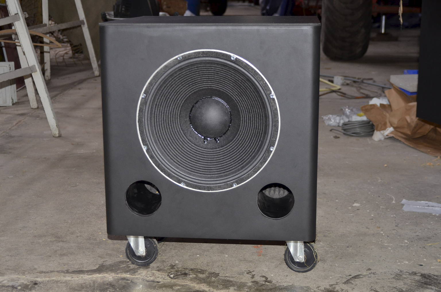

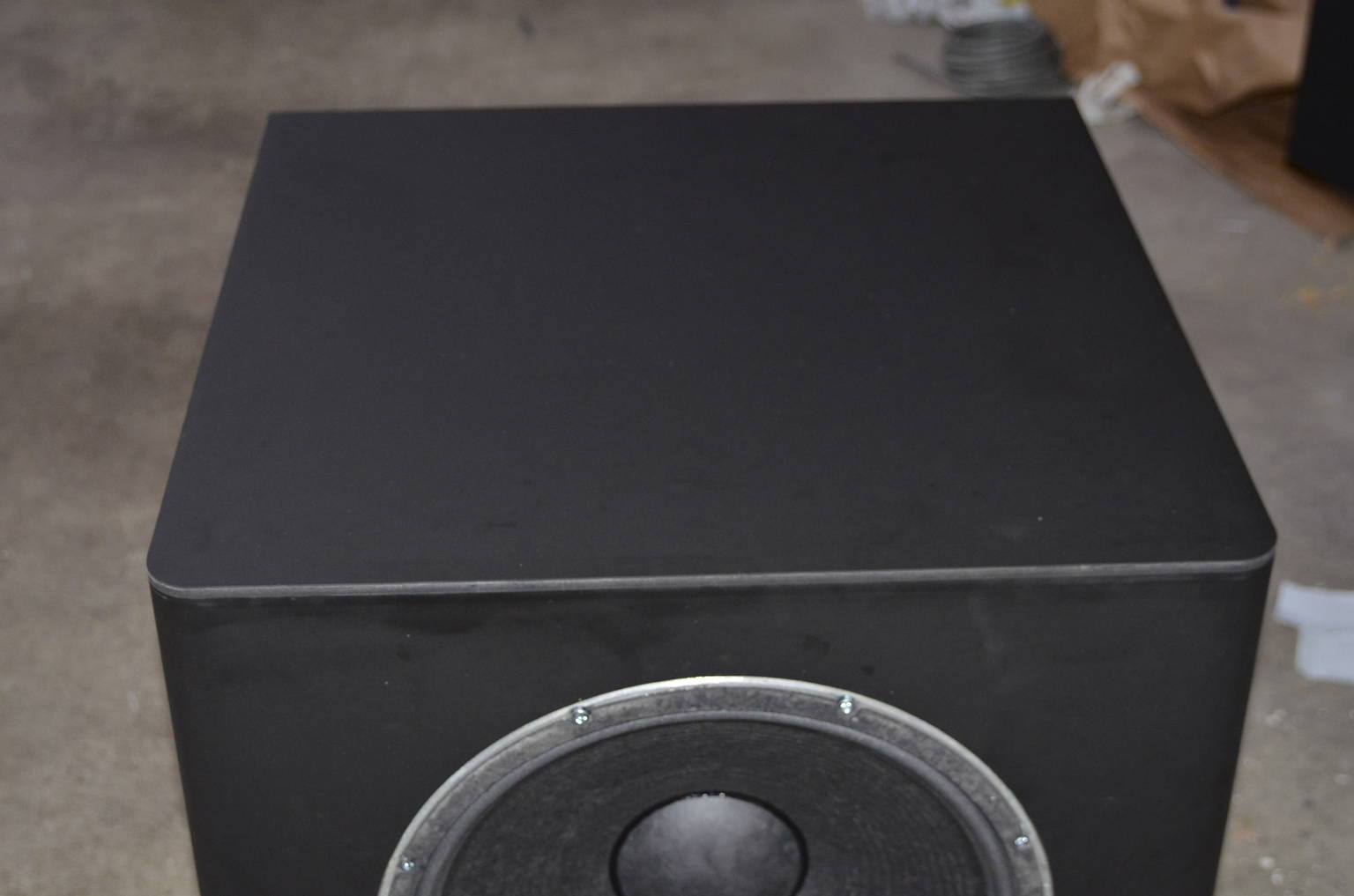

En hier worden ze mee afgewerkt:
http://www.forbo-flooring.nl/Producten/ ... m/Desktop/
Is weer eens wat anders dan fineer of spuitwerk........ :lol:

Je maakt een denkfout, het zijn geen PA speakers. Ze zijn speciaal ontworpen voor de JBL studiomonitoren, resonantie frequentie is 20 Hz! Rendement 93db, dus dat valt wel mee.........

Hoe laag zijn de kasten afgestemd dan? Poorten lijken me vrij kort?
(Beyma 15K200 had ongeveer zelfde rendement in het laag schat ik)
Berichten: 28474
Re: ULTRAZOOOM......
Laag, poorten zijn 10cm doorsnee en 20cm lang. Daarmee lopen deze speakers in deze kast ( 140liter) recht tot 30 Hz.

Hoe voorkom je met zo'n enorme kast, ook nog vierkant, dat je last krijgt van kastkleuring? Dat is nog even los van gesloten of basreflex. Het punt is dat deze kast nogal hoog gaat worden ingezet. Precies tot in het gebied waar je met dit soort kasten nogal problemen krijgt, crossover rond 300Hz heb ik begrepen. Hebben we ook kunnen horen op de ZBA dag bij de Harrays, toen in de grote zaal de laagkasten hoog doorliepen. Harry zelf hoorde het ook, maar durfde bij de gespeelde volumes de B&G's niet lager in te zetten.
