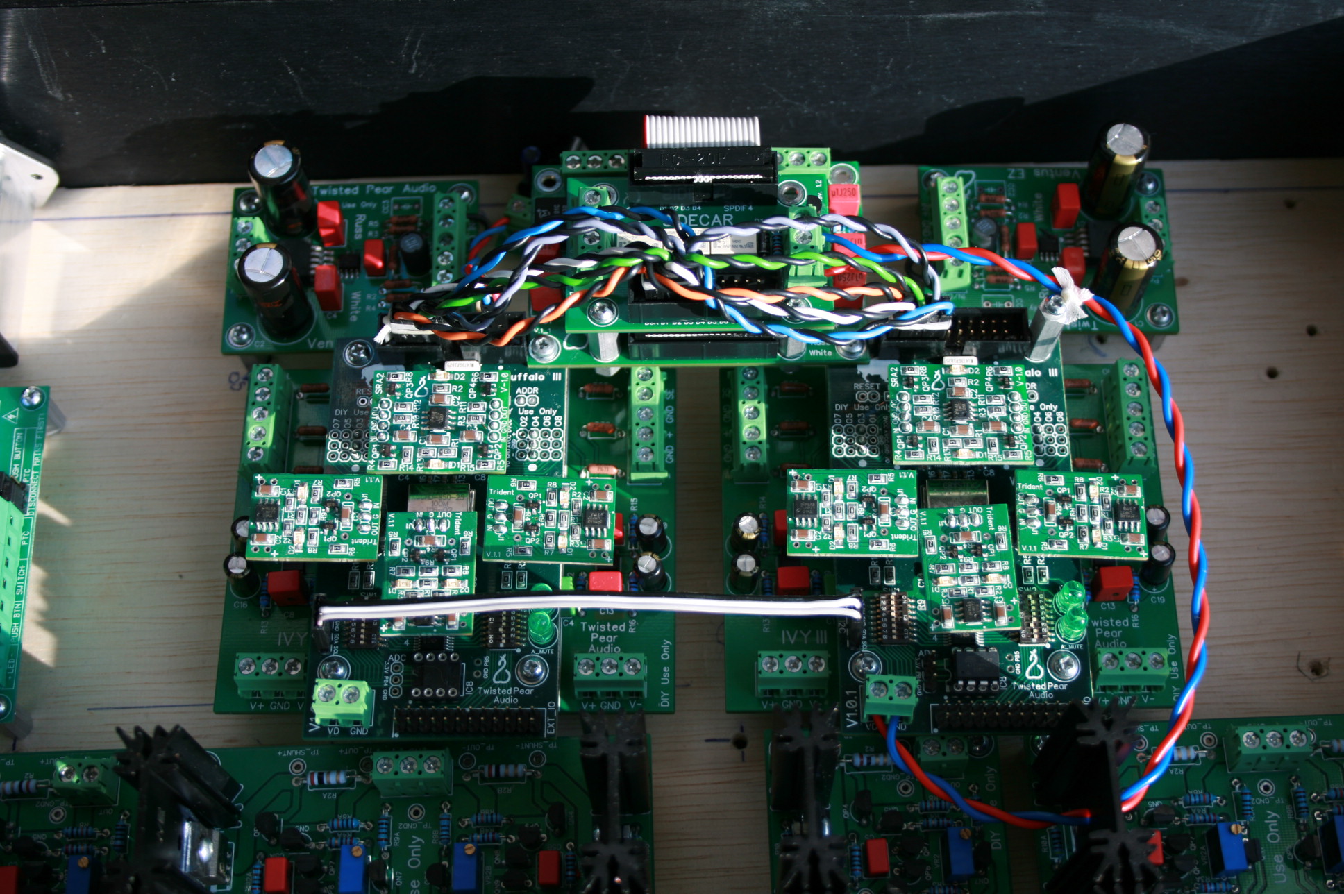

Ik heb ook Brian van TPA nog even gesproken.
Hij zegt dat de datalijnen de spanningslijnen kunnen beinvloeden. Ik zou zeggen dat het andersom is maar dat is slechts mijn idee (en wat weet ik er nou vanaf :-s )
Maar waar ik zeker iets van kan voorstellen is dat zodra ik de spanning van de DIN connector wil gebruiken om andere borden te bekrachtigen dat ik dan spanningslijnen gebruik die vanaf de input spanningsheader van de DAC door de DAC heenlopen langs alle data en signaallijnen.
Daarom is het beter omdat niet zo te gaan doen maar uit elkaar te trekken.
Ook heb ik de draadjes die ik opgebonden had weer gesepereerd van elkaar.
Voor de spanningslijn (VD) heb ik handig geruik gemaakt van een gaatje in de het koelelement.
Geen idee hoe heet dat gaat worden maar ik verwacht niet gloeiend heet...
Op deze manier loopt die lijn vrij van alles.

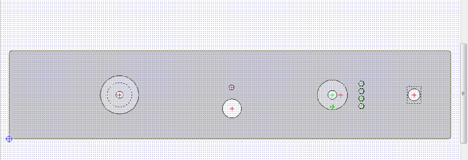

Ik wil toch nog even een aantal concepten overwegen voor de design van het Frontpanel van de voorversterker (Pre-Amp/ DAC).
Eerst heb ik de volumeknop precies in het midden geplaatst.
Toch maakt dat het wat druk aan de rechter kant...
Toen ben ik gaan experimenteren met opdelen van helften.
Zo ben ik uitgekomen de boel in twaalfden op te delen en de volumeknop op 5/12 te centreren.
Daarna dacht ik; Natuurlijk; Wat is een van de grootste raadsels van onze planeet, staat op één voetstuk met het getal Pie, komt voor in Pyramides, verdeling van vingerkootjes, slakkenhuizen en tekeningen van Leonardo da Vinci?!
"Divina Proportia', De Gulde Snede ofwel het verhoudingsgetal 0.618....
Mijn voorkeur gaat uit naar de DP-1, maar wat zegt het publiek?! :lol:
midden
midden
5/12
5/12
Divina Proportia 1
Divina Proportia 1
Divina Proportia gedeeld door twee

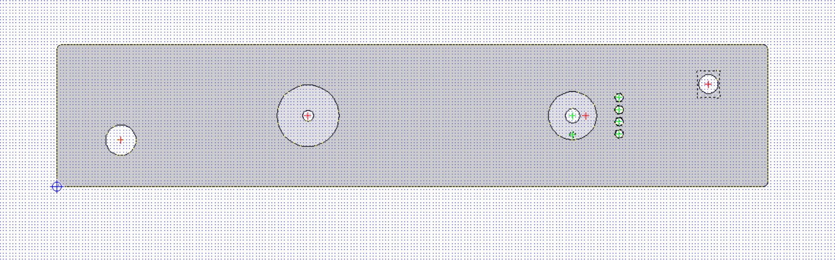

Ik zou toch nog proberen om meer symmetrie in het ontwerp te krijgen.
Volume links, inputselectie rechts, daartussen in de aan/uit knop, met mogelijk een LED er boven.
Ik zou ook kiezen voor knoppen met een gelijk diameter, en alles zoveel mogelijk op gelijke hoogte.
jordo81
Berichten: 719
Lid geworden op: do 11 aug 2011, 18:00
Re: Buffalo DIII + Hypex Ncore Project
Bericht door jordo81 »

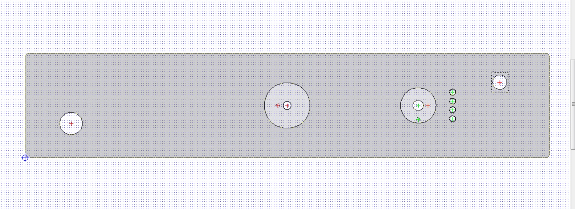

Jij bedoelt meer dit?...
Ik moet zowiezo nog kijken wat haalbaar is hoor met de ruimte er achter maar goed, even puur estetisch gezien dan...
cobaltjeh
Berichten: 1583
Locatie: Dongen
Bericht door cobaltjeh »
Als je nu z'on mooie knop koopt met verlichting er in, hoef je dat gat boven de knop niet te maken.
Verder zou ik alles wel horizontaal uitlijnen. Een gat boven en de andere onder vind ik zelf niet mooi.
Verder zou ik zeggen links aan/uit volume dan de hooftelefoonaasluiting?, volume en bronkeuze rechts.
Echter is de ruimte er achter ook belangrijk, als je allerlei moeilijke constructies aan de binnenkant moet doen, moet je het jezelf ook niet te moeilijk maken.

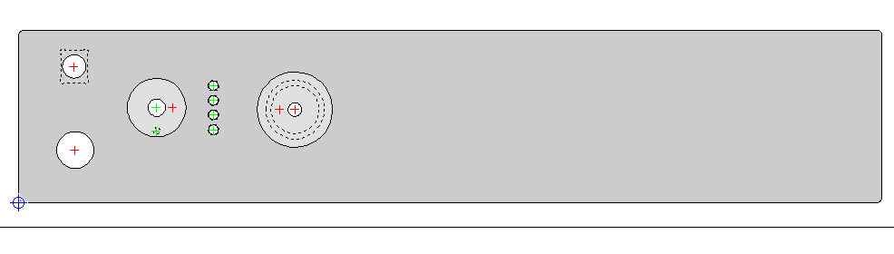

Berichten: 17867
Ik ben lekker dwars :D
Als de knoppen e.d. problemen geven met de trafo's, is dit ook een mogelijke.
Tegengesteld aan wat Zweitse zegt dus. :rofl:

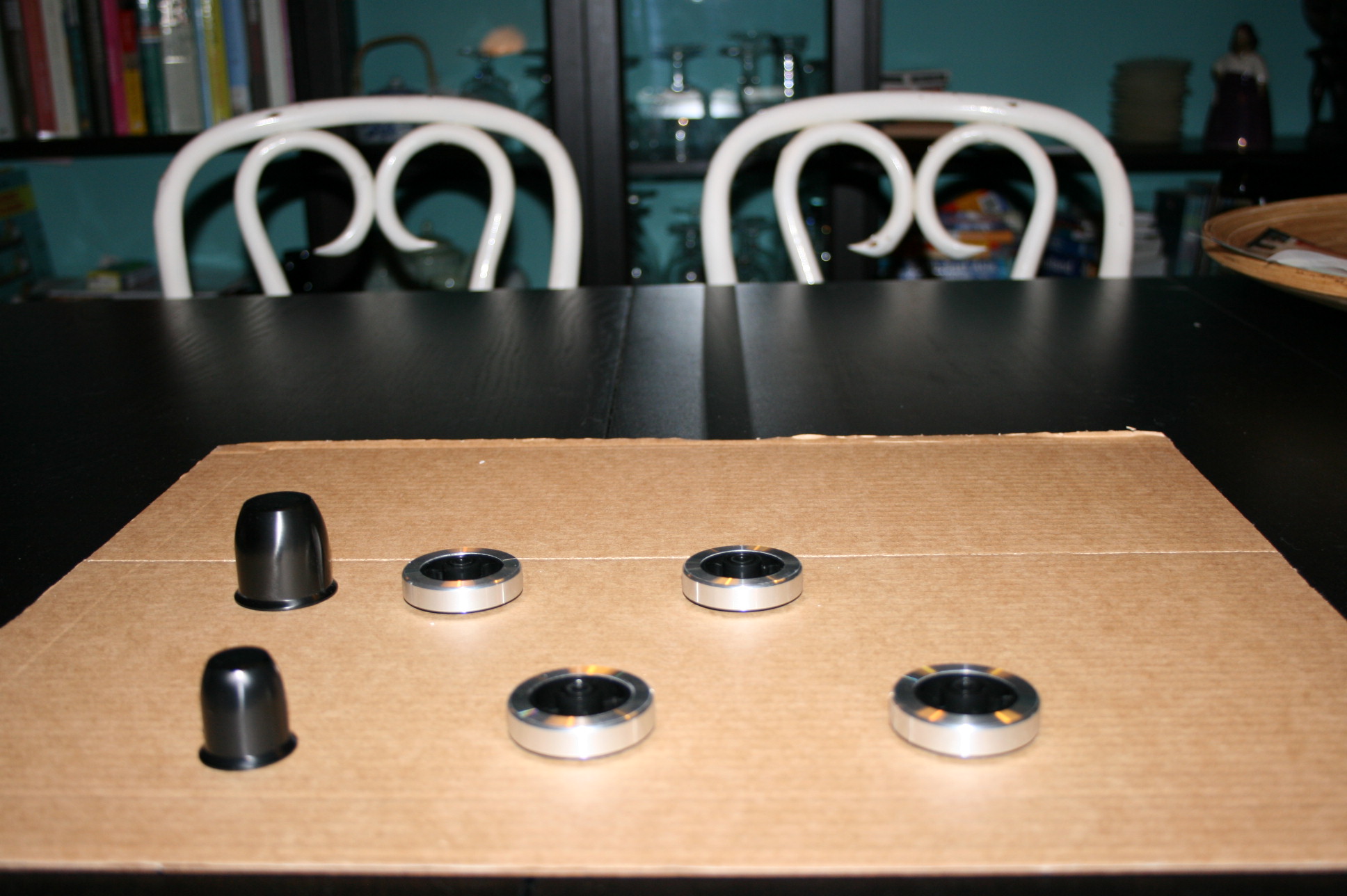

Misschien vond ik ze toch al wat te ver naar voren steken en te bolvormig... :lol:
Misschien twee van deze grote zwarte?
http://electronics.dantimax.dk/Accessor ... 442_1.html
http://electronics.dantimax.dk/Accessories/index.html
Ik ga hier waarschijnlijk toch een bestelling doen voor een remote kit...
