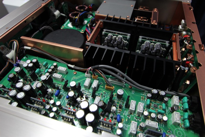

De Marantz is definitief klaar:
HDAM modules, ik haak af, zeker voor $7999 USD, da's geknutsel van incompetente Japanse 'engineers' ...
Maar die prijs is toch gewoon 75% naam en 25% spullen?
Ik las ergens al dat Accuphase ook zo'n merk is met heel mooi, maar heel duur spul en die gebruiken gewoon rechtoe rechtaan interne materialen...

Maare, op één dollar na 8000 dollar, da's toch wel een heleboel geld voor twee stuks Hypex NC500 en twee SMPS voedingen en een luxe kast? Ik begrijp dat er een flinke marge op zit, maar dit is toch wel de aspirant koper het vel driemaal dubbel over de oren trekken niet?

Wat de Hypex spullen betreft maak ik mij geen zorgen, dat functioneert netjes volgens specs, als ik dan zie wat Marantz d'r zelf tegenaan klust, HDAM achter HDAM achter HDAM op ogenschijnlijk enkelzijdige printen dan vind ik 't wel erg amateuristisch overkomen. De Marantz apparatuur van vroeger, dan heb ik het over de '90-er jaren, was gewoon prima en kwam duidelijk bij ontwerpers van Philips vandaan, maar dit is gewoon esoterische Japanse rommel.

wat is eigenlijk een HDAM en wat is er zo erg aan?

Er zitten 4 ncore modules in.
Ergens in de jaren '00 is Marantz gestopt met het gebruik van normale opamps in hun duurdere audio apparatuur, in plaats daarvan begonnen ze een discrete module in te zetten die nog minder met een nette opamp van doen had dan een 741. Uiteraard is dit puur marketing omdat men nu kon claimen dat men in eigen huis ontwikkelde superieure modules inzet voor versterking en buffering.
Niets is echter minder waar, de HDAM modules verbleken in vergelijk met een doorsnee opamp normaliter gebruikt in audio. De originele types waren echt bedroevend slecht, inmiddels is het generatie zoveel en zullen ze ongetwijfeld hier en daar wat verbeterd hebben, niettemin is het een knutseloplossing die beduidend slechter presteert dan een opamp van een paar euro (denk b.v. aan de LM4562).
Kortom, ook Marantz is een merk dat zich niet profileert op prestaties, anders had men wel met metingen laten zien dan hun apparatuur beter presteert dan de concurrent, maar men profileert zich op marketing en de insteek dat hun componentkeuze e.d. een superieure versterker oplevert, dit blijkt ook uit de product pagina. Da's een jaren '90 insteek die vandaag de dag toch echt achterhaald is.
Dat las ik ook, maar staan er dan 2x2 parallel?
Staan in brug.
Staan in brug.
Dan kan ik de 200W en 400W max niet plaatsen, dat doet een NC500 in z'n eentje.

Er zit een 600w smps in.
Fully Balanced, From Input to Final Power Section
Gooi het zooitje in een mooi inwendig verkoperde behuizing, glimt zo mooi en een mooi verhaal erbij.
Volgens mij is er geen meerwaarde aan die verkoperde behuizingen dan het wel erg mooi om te zien is.
Dan refereer ik naar vroeger toen versterkers ook goed klonken en ze niet in een verkopert huisje zaten.
Of zit ik fout en moeten wij voortaan voor we hypex modules inbouwen eerst de binnen kant laten verkoperen.
