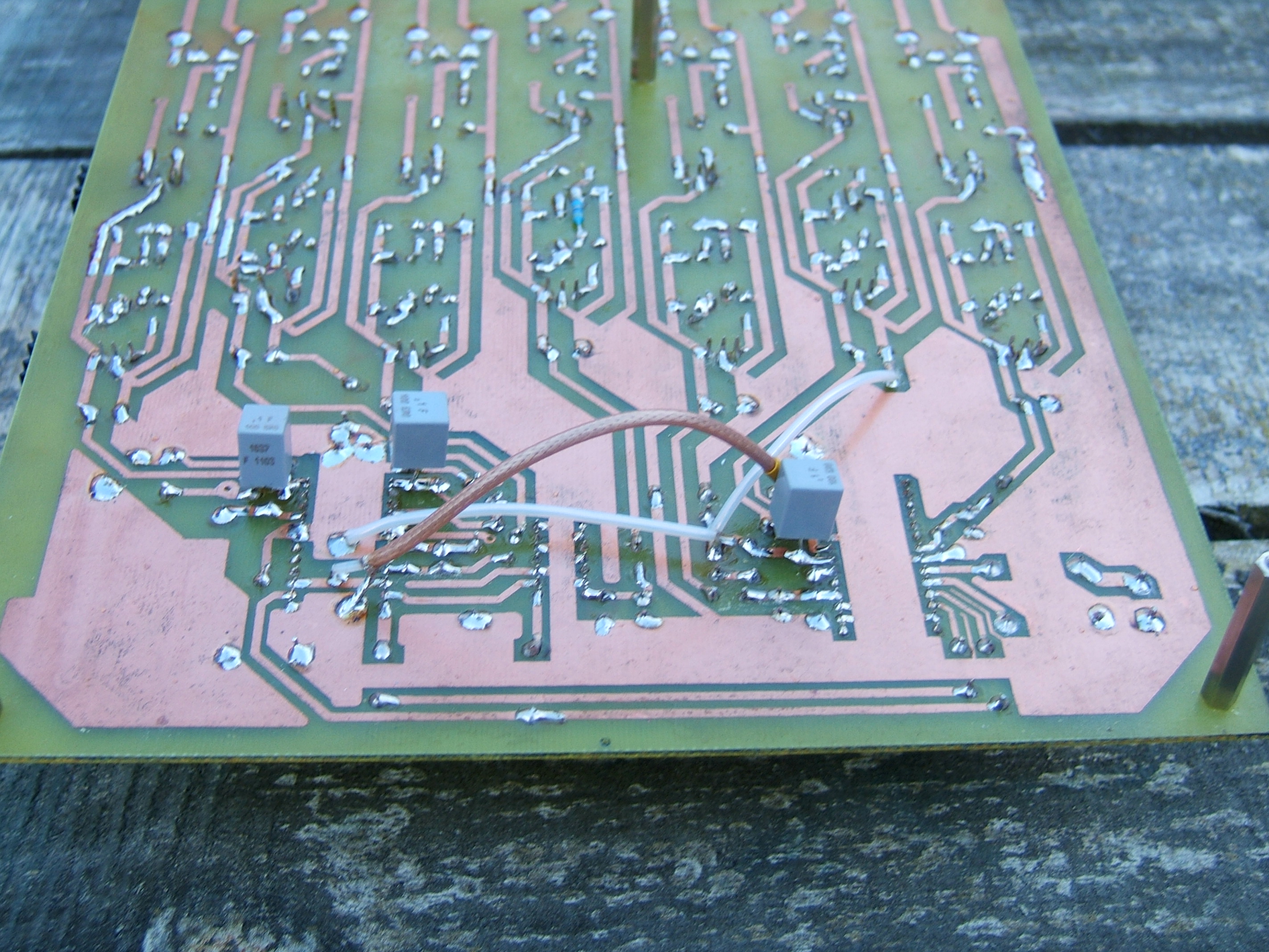

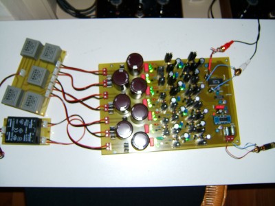

Even een kleine vordering in de bouw,,,
Een stukje coax kabel er in gesoldeerd ,voor de data lijn tussen receiver chip en dac chip,,hetzelfde al toegepast bij dac-6 :mrgreen:
[aan 1 kant afgeaard op de digitale aarde]
Tot later............................................... :mrgreen:

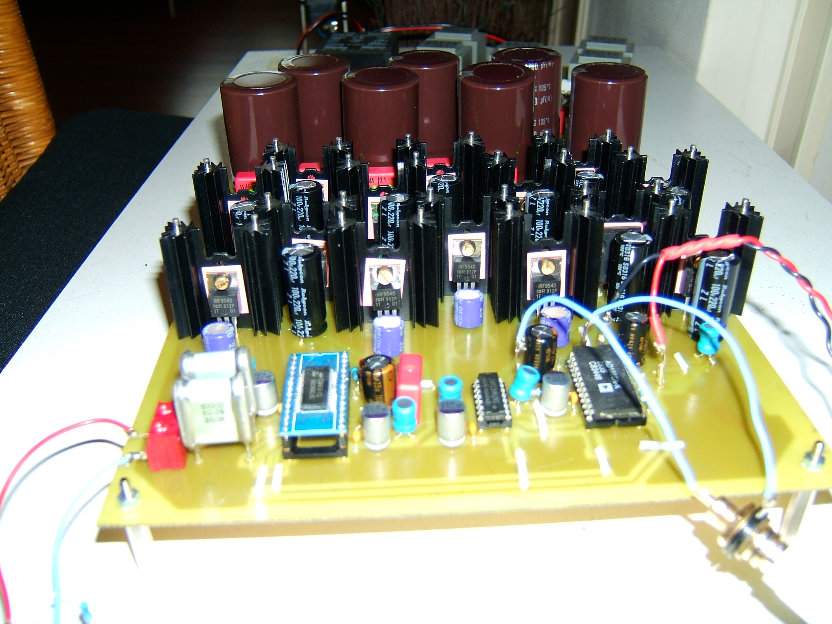

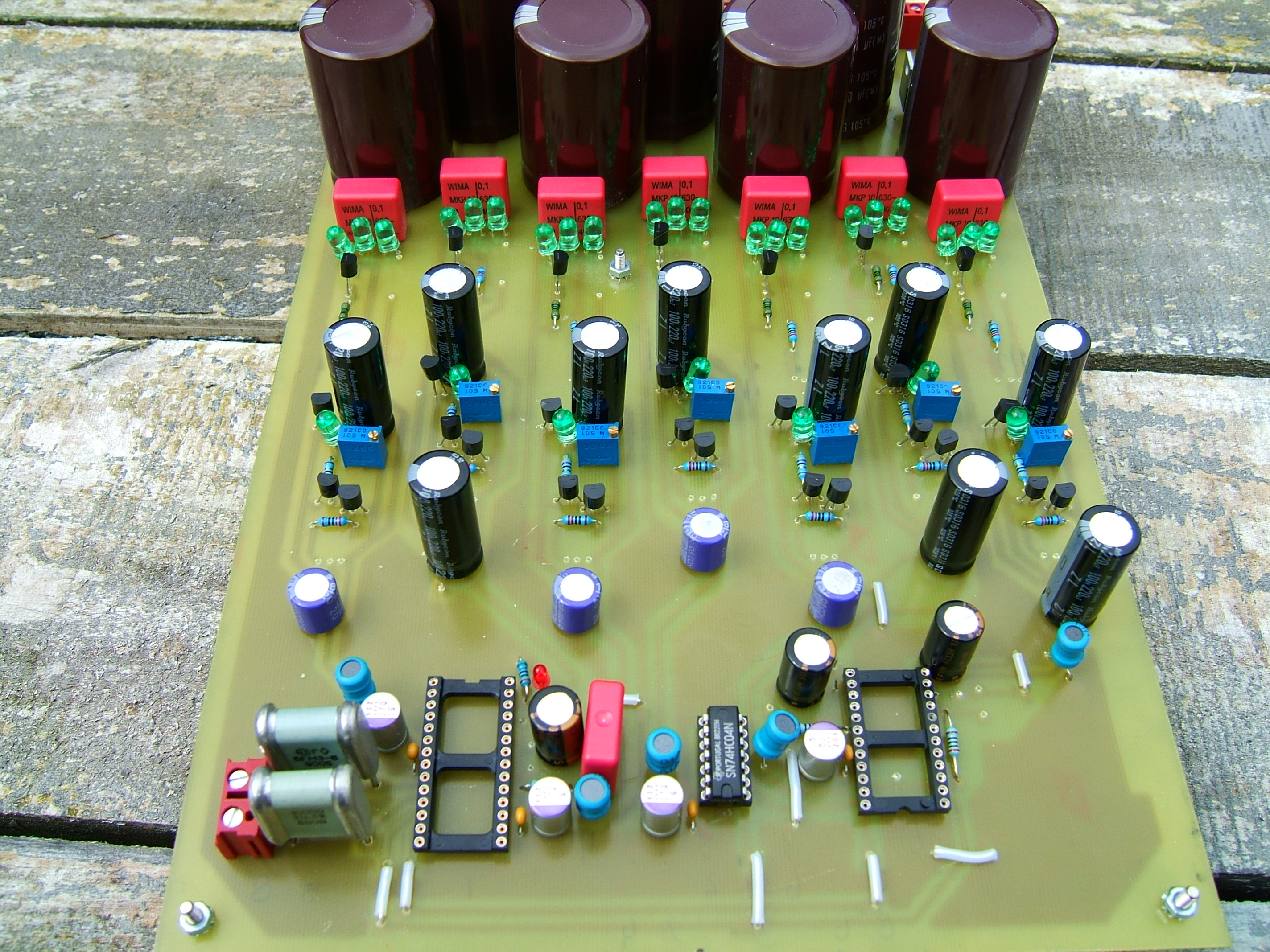

Vandaag de 33 ohm weerstandjes er ingesoldeerd.......................
De spanningen afgesteld [6x 5v en 1x-5v].
Touwtjes er tussen....................
De buizenbakken opgewarmd....................
En er was GELUID,,,,,,,,,,,,,,,,,,YES,,,,YES,,,,,,YES,,, :rock:
Helaas kan ik nog niets vertellen over het geluid,mijn oren zitten weer eens dicht,met dank aan het geweldige weer :( [snotter,,,snotter :| ]
De boel speelt nu een uurtje en blijft thermisch heel [wordt net iets warmer dan handwarm :mrgreen: ].
Enkele foto,s bijgevoegd................
Het ontwerp voor de print volgt later,na wat meer luisterwerk...........................
Tot later................................................ :mrgreen:

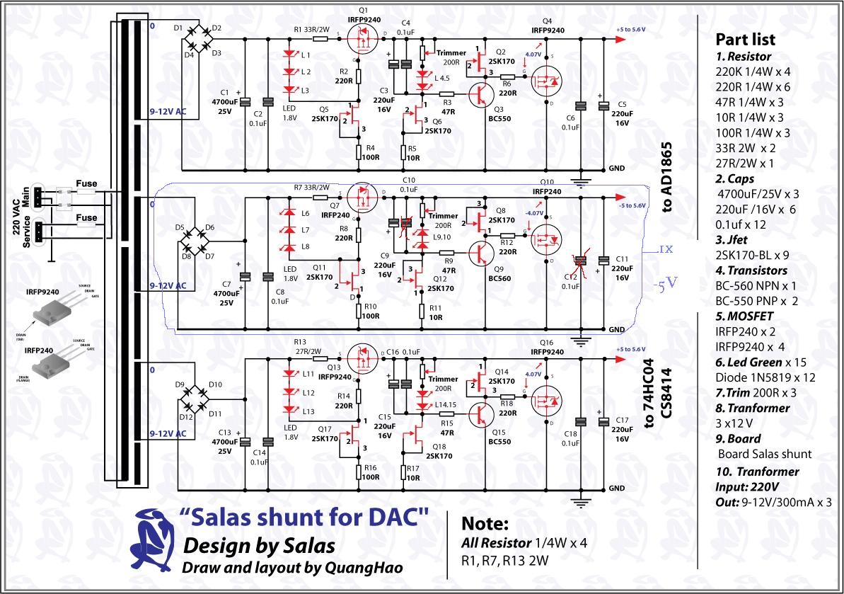

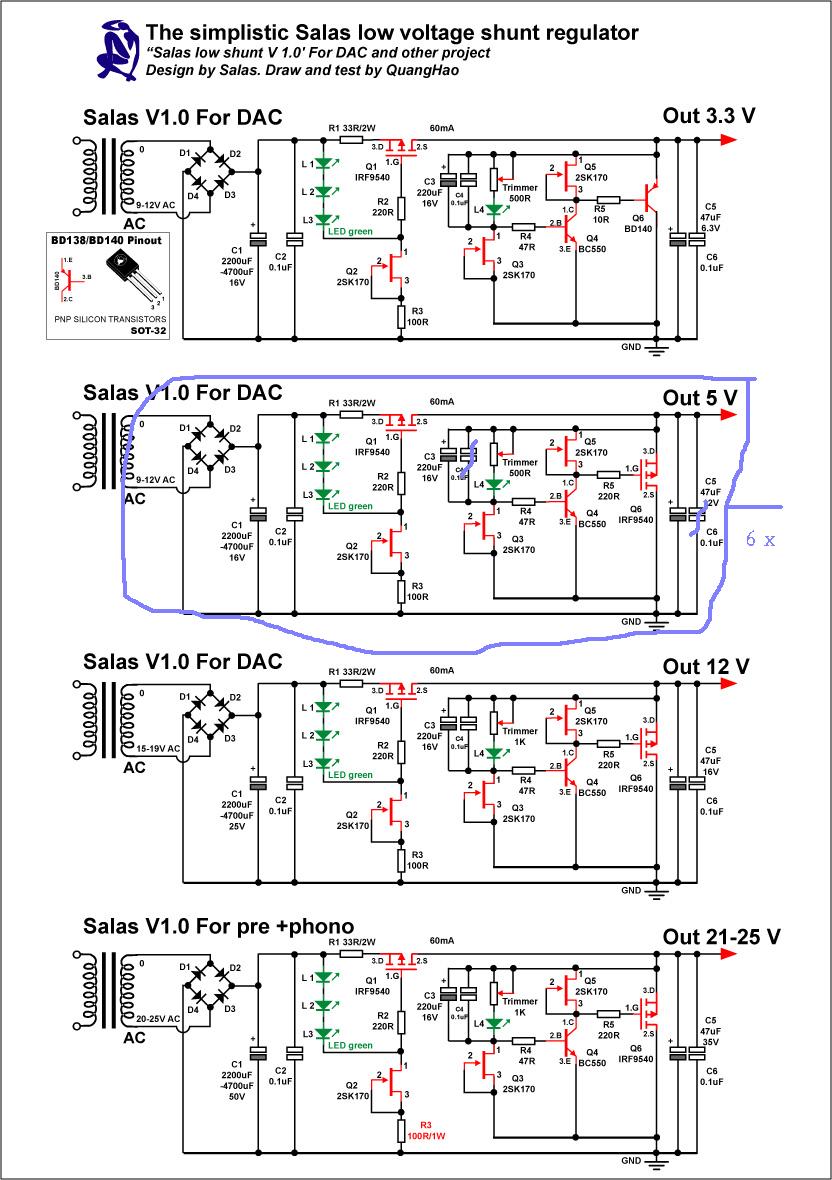

De volgende tekeningen laten zien hoe de voeding is opgebouwd..........
6x 5V voeding met de IRF9540 FET,s
En 1x -5V ,ook volgens het schema van de 6 positieve regelaars,maar nu met 2x IRFP 240 FET,s
De verschillen met de positieve shunt regelaars,zitten in de aansluitingen van de 3,, 2SK170 FET,s,het omkeren van de diodes, het ompolen van de twee 220uF elco,s. ,
het gebruik van een BC 560 i.p.v. BC 550. en het ompolen van de elco na de diodes [The BIG one].............

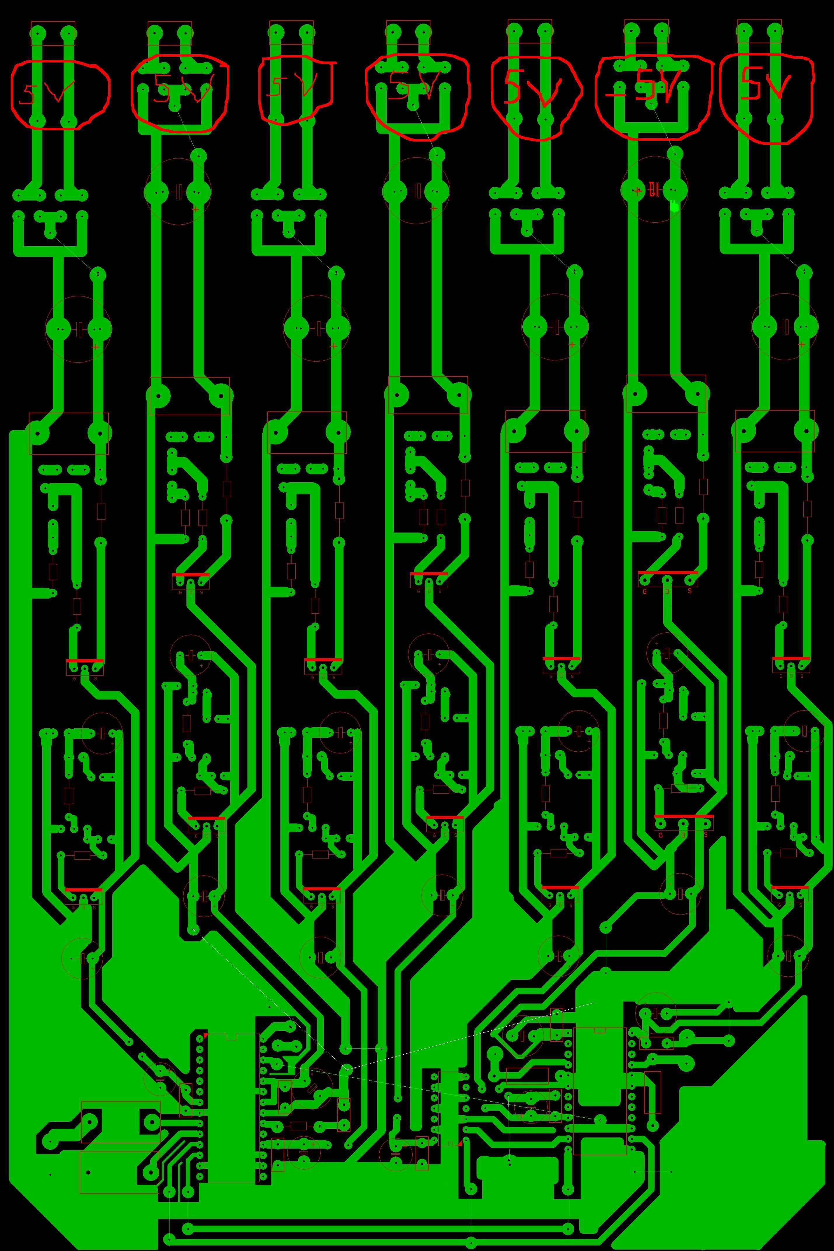

Dus plaats ik het ontwerp :rock:
Niet als WORD bestand,maar als JPG[voor een WORD bestand was het te groot].
Ingepakt in een RAR bestand.
Printen op A4 formaat :mrgreen: [moet goed komen :sure: ]
A4-dac.rar
(389.01 KiB) 80 keer gedownload

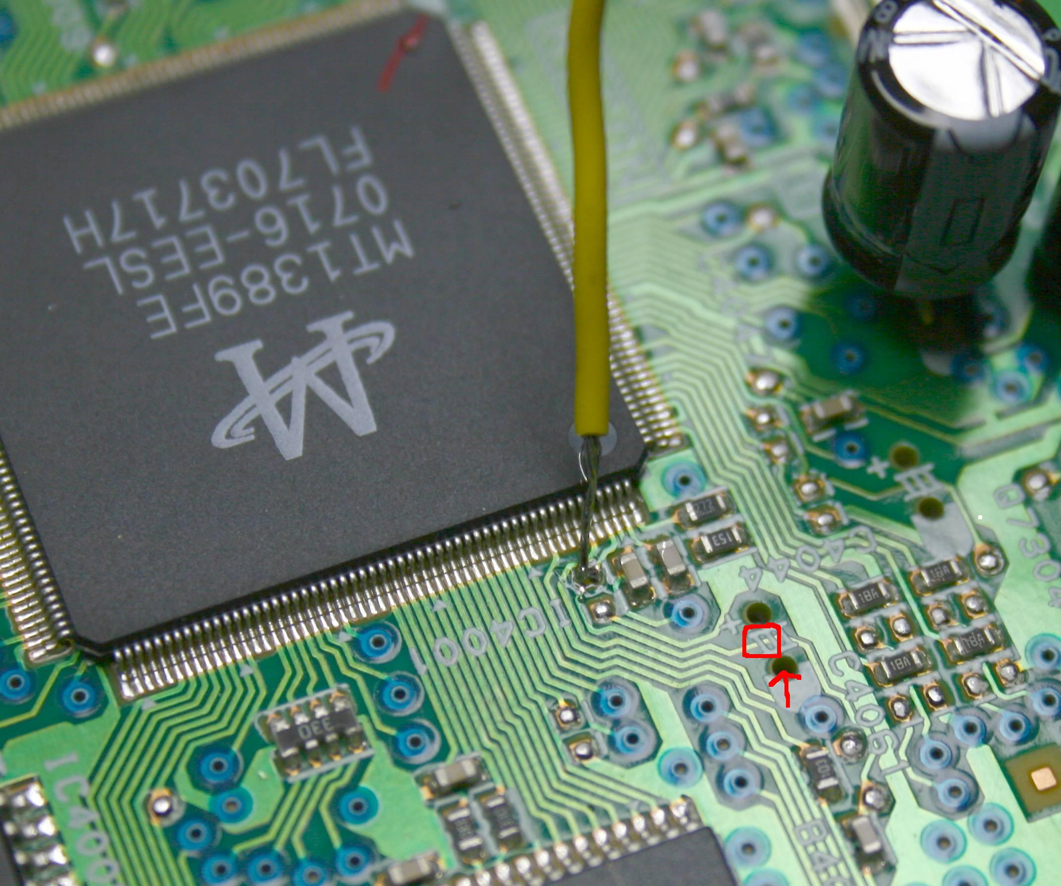

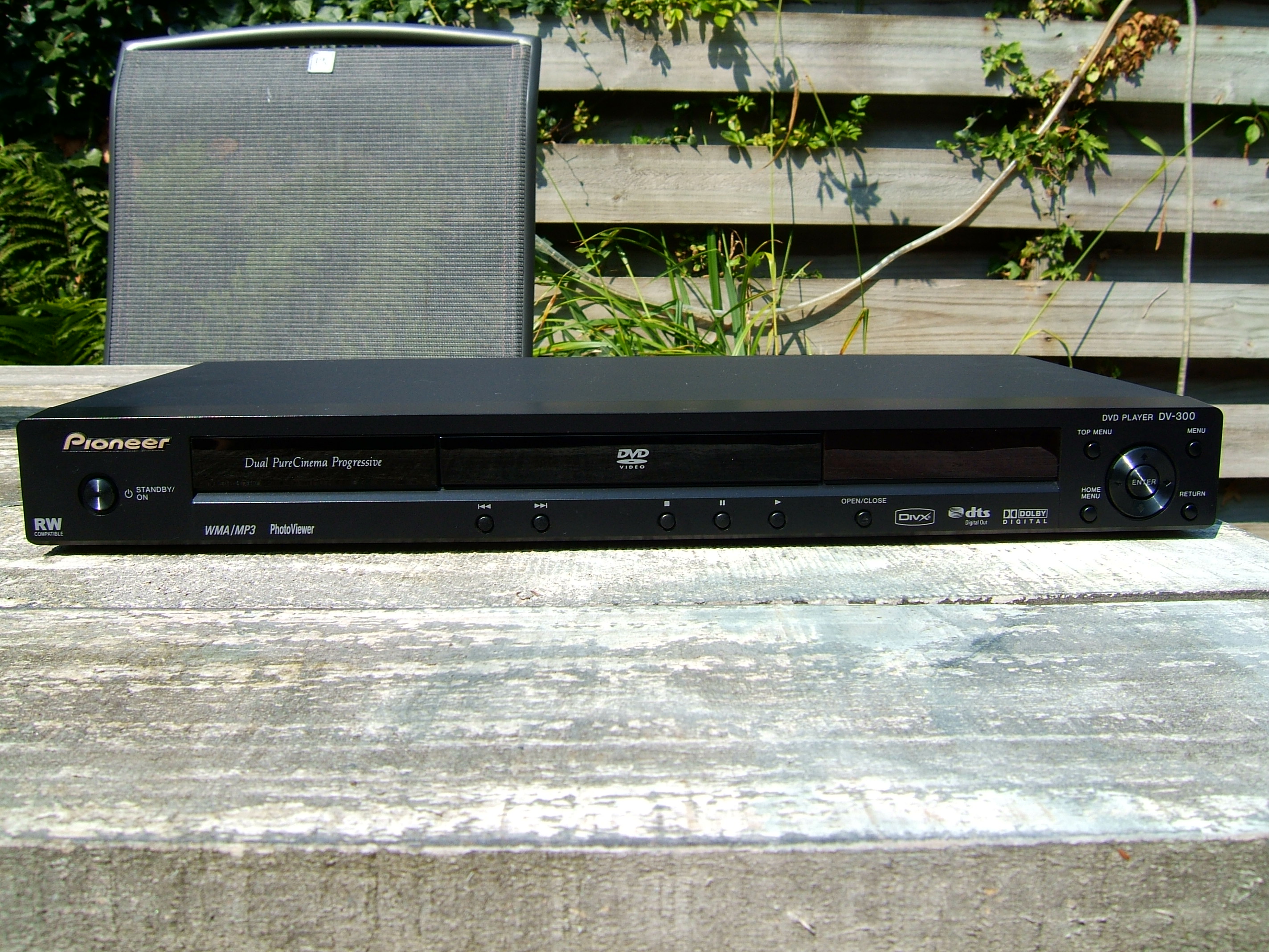

Even een projectje tussendoor........................... zie: http://lampizator.eu/LAMPIZATOR/REFEREN ... zator.html
Na het lezen op die Lampizator site, over de pioneer DV-300,deze aanpassing al eens geprobeerd,helaas ging het toen verkeerd door het micro soldeer werk :evil:
Heb toen 30 seconden kunnen genieten van het geluid,waarna het ding het begaf...................................Het geluid heeft me nooit meer losgelaten.......
Dus de gebruikelijke marktplaatsen in de gaten gehouden......................
En jawel voor 17 euro ,een ander op de kop getikt........... :mrgreen:
Eens kijken of we deze ook binnen tien minuten naar de eeuwige jachtvelden kunnen helpen :wink:
Heb het schema eens goed bekeken,en probeer nu de aftakking voor het SPDIF signiaal net even een stukje verder te maken,als van die Pool.
Heb hier iets meer ruimte om te solderen,het blijft micro werk,maar misschien lukt het nu wel :sure:

De boel open geschroefd....................
EN HET IS NOG KLEINER,DAN IK IN GEDACHTEN HAD!!!!!!!!!!!!!!!!!!!!!!!!!!!!!!!!!!!!!! :rock:
SLIK!!!!!!!!!!!!!!!!!!!! :(
Berichten: 6144
Re: AD1865 nos dac,met srpp buizentrap
AFGEFIKT!!!!!!!!!!!!!!!!!!!!!!!!!!!!!!!!!! :evil: :evil:
In het begin ging alles volgens plan,het draadje vast kunnen solderen,toen de RCA plug er aan, en het draadje liet LOS............. :evil:
Ja en dan begint je de boel te verkloten,van slecht[draadje losgetrokken van de print incl. printbaan] tot erger, chip opgefikt[in een poging de boel maar even direct aan de chip te solderen] :evil:
Tja.......... soms zit het tegen!
Dan maar weer terug naar bekent terrein,,,,de dac,s,,,voor nu ben ik even genezen van micro soldeerwerk....................
Tot later........................................... :mrgreen:
[Kan ik een donatie doen aan de ,,Anti SMD club?]

En de separatie van instrumenten is weer goed..............
Het,, A4tje,, klinkt nu als dac-6 en dat was de bedoeling :rock:
Klaar, op de buizen na,niets meer aan doen :mrgreen:
