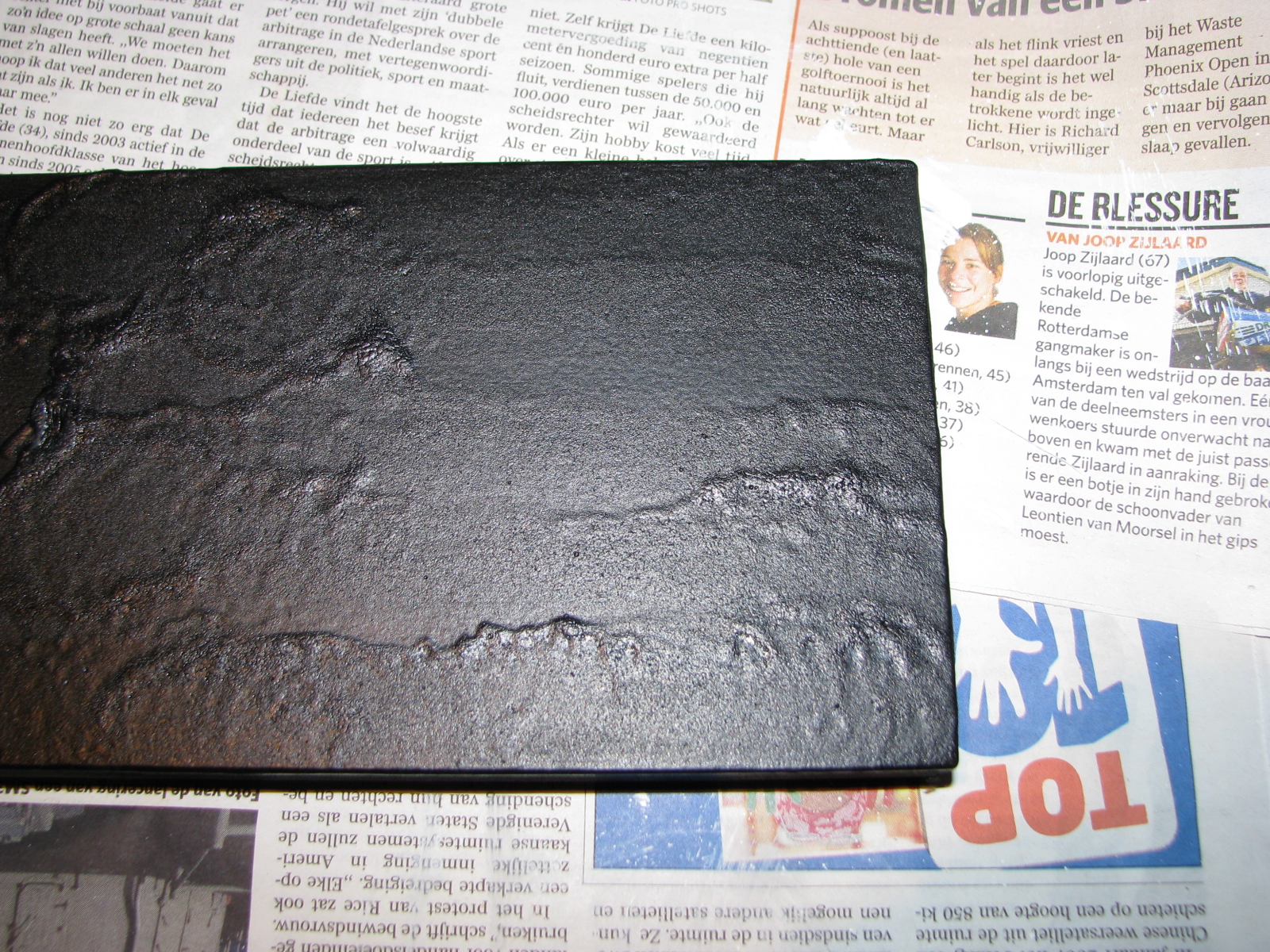

Ik ben een beetje aan het experimenteren geweest met de structuur verf.
Dun en dikker, ik moet het nog proberen met meerdere dunne laagjes.
Op de bus staat dat de structuur afhankelijk is van de spuitafstand, nou dat is dan toch wel pittig om een goed resultaat te krijgen.
Morgen maar eens een ander proefstukje maken
Dit kan vrij snel een minder mooi effect geven. :oops:

Als ik je een tip mag geven.... Meer afstand tussen spuitbus en product en sneller bewegen. Dit geeft een meer spetterend/ nevelend effect. Vooral de afstand deed het 'em bij mij. Op de bus staat geloof ik iets van 30cm, maar 50 tot 60cm komt eerder.
(ik ga er dan even vanuit dat je de structuurspray van Colormatic hebt gebruikt)
M.v.g.
Chris
edit: plaatje toegevoegd.
Re: De IDUNN ++ weer eens wat anders
Bedankt voor de tip, ik merkte al dat daar waar zij hadden gezegd het resultaat is afhankelijk van de afstand.
Ik heb daarom het onderste en linker deel juist gebruikt om dichtbij te spuiten, met als resultaat dat je direct het ziet schuimen als het ware.
Het resultaat is dan ook dat ik wel wilde weten hoe het zich gedroeg op een korte afstand.
Het spetterend effect zie ik nu ook op de rand van het proefstukje :mrgreen:

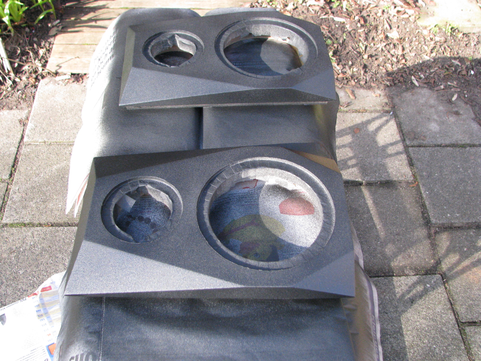

Ik heb de baffles gespoten. :mrgreen:
Het lijkt goed, maar eens laten opdrogen. :roll:

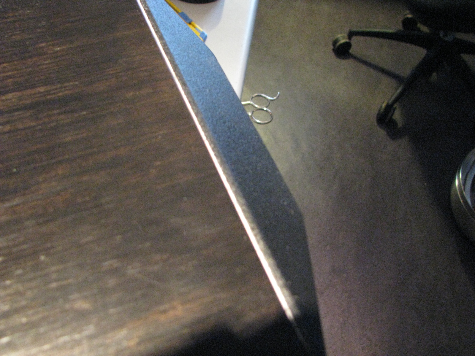

Ik merk net dat de randjes best kritisch zijn, er kan een wit randje op sommige delen zichtbaar worden als ik er niets aan doe.
Ik ben al aan het neuzen hoe ik dan net om het hoekje verf, kan misschien met een klein beetje zwarte matte verf de problemen tackelen.

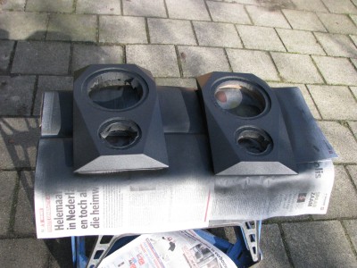

Verder met spuiten, stof is je grootste vijand. Kun je spuiten dit ook ergens binnen doen, heb je een garage, schuur oid?

Het is niet nodig dit nog een keer overnieuw te doen, ik had de kanten afgeplakt, net als de uitsparing voor de luidsprekers. Juist op die randen zie je hoe goed het structuurverf op de ondergrond zit, en daar kan ik vrij makkelijk een correctie op uitvoeren. Het is denk ik ook belangrijk wanneer je de tape verwijderd, nu heb ik het vrij snel gedaan met de ervaring van andere verftypes, maar ik denk dat het beter is met deze verf dat het wat harder is, dan "staat" het beter als je de tape weghaalt.

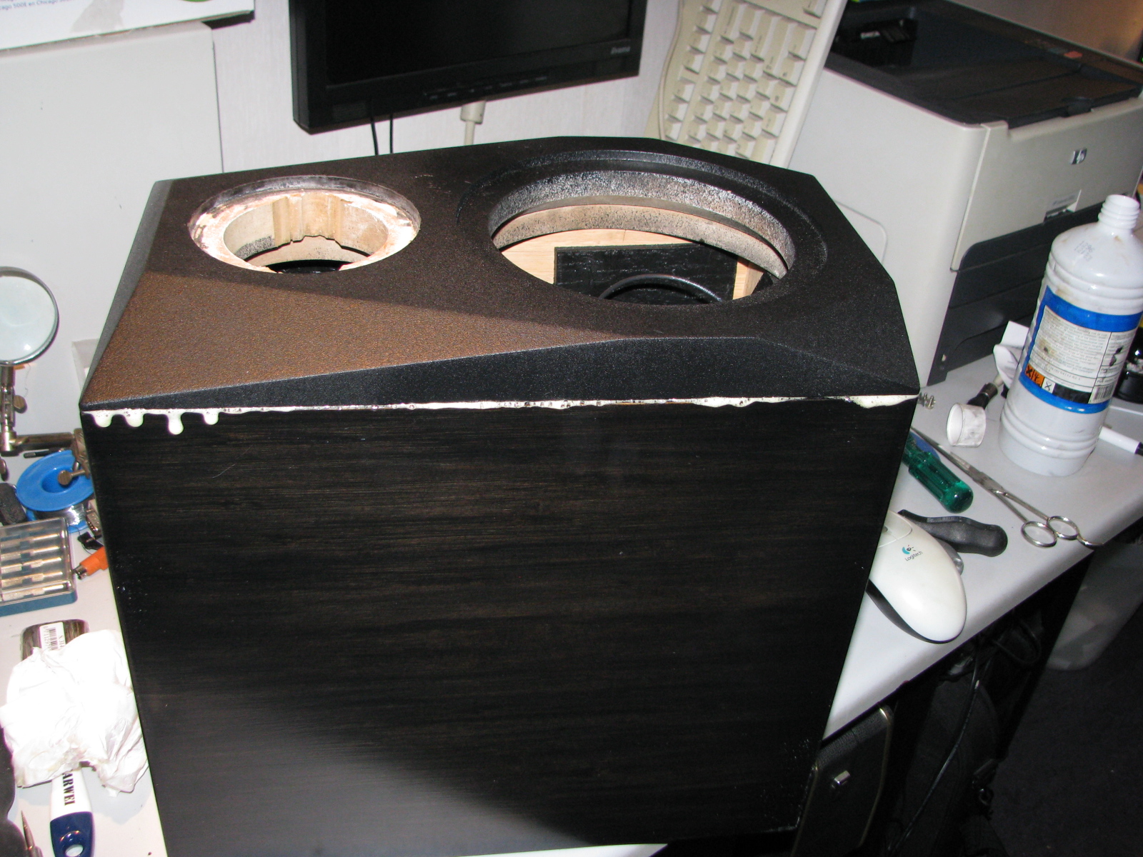

Maar hier word ik niet blij van :oops: :oops:
Ik heb dus de polyurethane lijm gebruikt en blijkbaar was een klein randje lijm al eigenlijk teveel.
Word op deze manier wel een klus van eerst weer schuren, lakken wat ik gisterenavond had gedaan zonder de baffle er in.
En nu om de lijm er af te halen met een ontvetter kan ik dus weer gaan lakken.
Iemand anders een beter idee??
Arno
Berichten: 3397
Bericht door Arno »
Oh nee... je hebt bruislijm gebruikt :( Als het nog nat is krijg je het weg met thinner of aceton, maar dan ben je ook meteen de rest van je afwerking kwijt. Als het droog is, wordt het beitelwerk.
Echt zonde. Zoiets moet je gewoon lijmen met witte houtlijm, het paste prima.
Oei, oei, oei, nooit, nee, nooit, bruislijm gebruiken waar het tussen zichtbare naden uit kan kruipen, maar goed, dat weet je nu wel. Wat een domper zeg, ik vond ze d'r zo fraai uitzien, perfecte combinatie lak met de drivers :boos:
