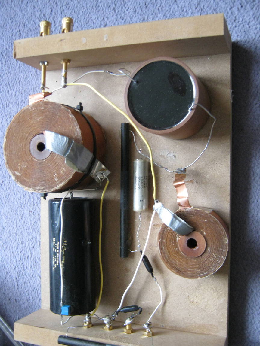

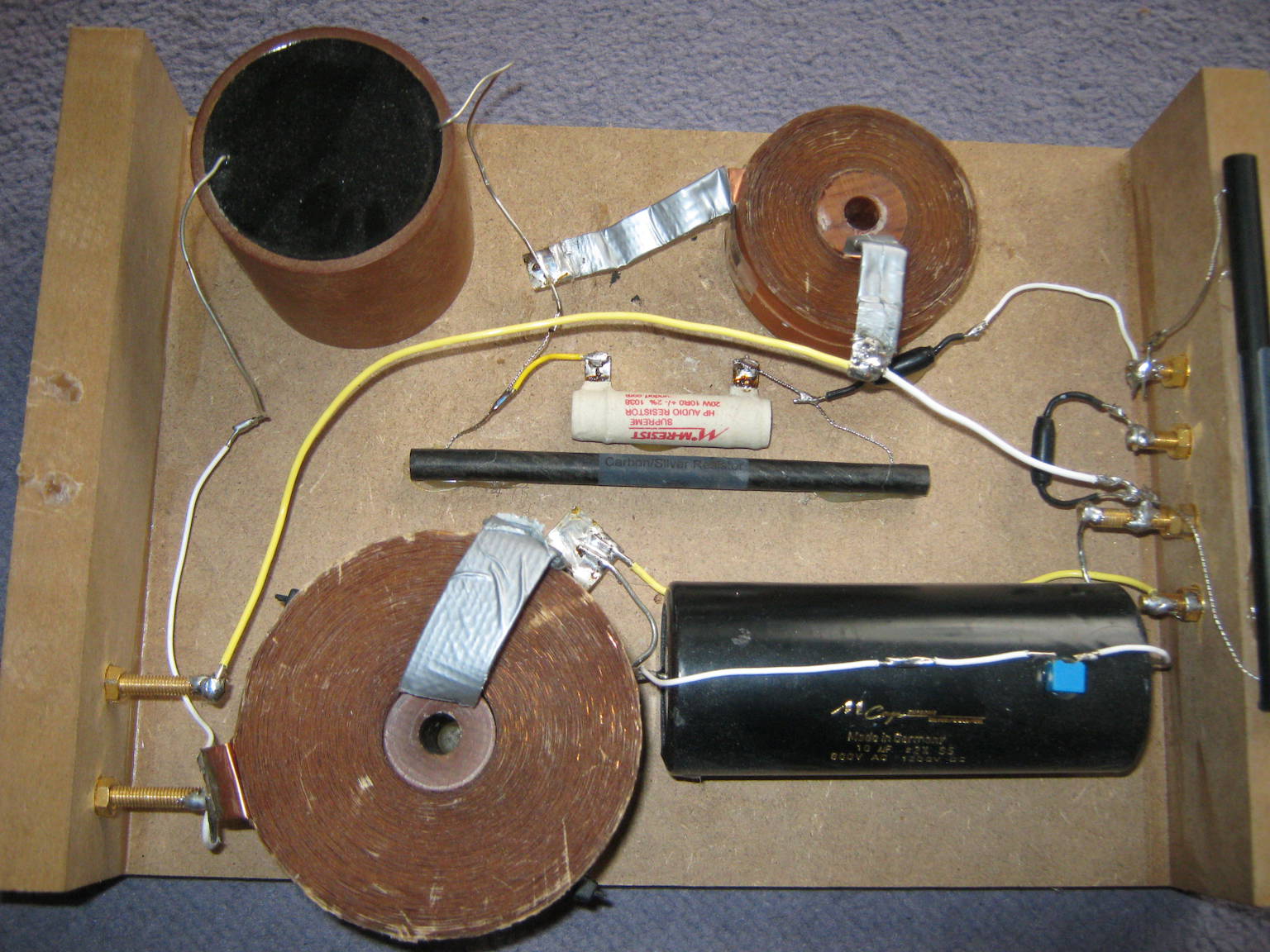

Het testje met de Dale / Vishay was al weer snel afgelopen, deze weerstanden klinken als gewone MOX weerstanden, er zit dan een soort 'gruis' over de hoge tonen, goed hoorbaar als je met je oor recht voor de tweeter luistert. Op grotere afstand hoor je dan een soort onnatuurlijkheid over de stemmen wat onaangenaam overkomt in verhouding tot de M-resist en Duelund.
Ik heb nu toch maar Wouter zijn idee opgevolgd. De Duelund CAST serie weerstand zit weer in het filter en ik heb als test een 2.2uF Westcap (paper in oil condensator) parallel gezet. Alle Mundorf SGO heb ik verkocht maar de Westcap is een wolf in schaapskleren. Ik heb deze wel eens 1:1 getest tegen een Mundorf SGO en hij kan goed meekomen.
De waarde 2.2uF is overigens puur op de gok.

Na nog wat meer simuleren zag ik dat een condensator parallel aan de serie weerstand eigenlijk niet goed werkt in dit filter. Het tophoog is veel beter te bevorderen door de serieweerstand kleiner te maken. Ik heb nu een 10 ohm Mundorf M-Resist parallel aan de Duelund CAST gezet.
Vanaf 5 kHz is het hoog volgens simulatie dan circa 1 dB harder. Dat mag klinken als weinig extra maar voor finetunen is dat best een groot verschil. Het echte verschil is waarschijnlijk nog wat groter, want een kleiner deel van de totale stroom gaat nu door de Duelund.
De 'eindoplossing' zou dan een Duelund CAST serie weerstand in een kleinere waarde kunnen zijn, dit om te compenseren voor de extra afval in het tophoog van dit type weerstand. Het wordt dan wel gokken welke waarde nodig is... :evil:

Deze laatste variant klinkt veelbelovend, het tophoog is weer terug op het oude niveau en de spraakverstaanbaarheid is beter dan met puur M-Resist. Ook de s-klanken lijken op een goed niveau te zitten.
@Dre: de Duelund en M-resist meten beide gelijk op de multimeter, ik wilde ze ook nog met ATB opmeten (weerstand meting van 20Hz tot 20000Hz) maar helaas krijg ik een foutmelding bij het openen van het programma (echt een prutsprogramma dat ATB).
Ik vermoed dat deze weerstand of een oplopende weerstand hebben met oplopende frequentie (minder waarschijnlijk) of zich enigzins inductief gedragen voor oplopende frequentie (meer waarschijnlijk). Op hun site schrijven ze ook dat ze bij het ontwerpen rekening hebben gehouden met het gedrag van de aangesloten driver. Wellicht zit hem hier het euvel. Een AMT heeft extreem vlakke impedantie curve waar normale drivers op willen lopen naar het hoog?
Hoe dan ook, ik weet na deze testen wel beter welke richting ik op moet. Als de huidige oplossing blijft bevallen dan ga ik Duelund CAST in kleinere waarde bijbestellen.

Na een weekje luisteren heb ik de extra parallel weerstand weer verwijderd. Zoals
Jeroen al aangaf geeft dit teveel hoog. Dat klinkt goed bij lagere volumes maar bij serieus luisteren als het wat harder mag is het teveel. Ik ben nu weer terug bij alleen de Duelund weerstand, deze ga ik nu verder laten inspelen. Hij is sowieso al behoorlijk bijgetrokken sinds het begin.
