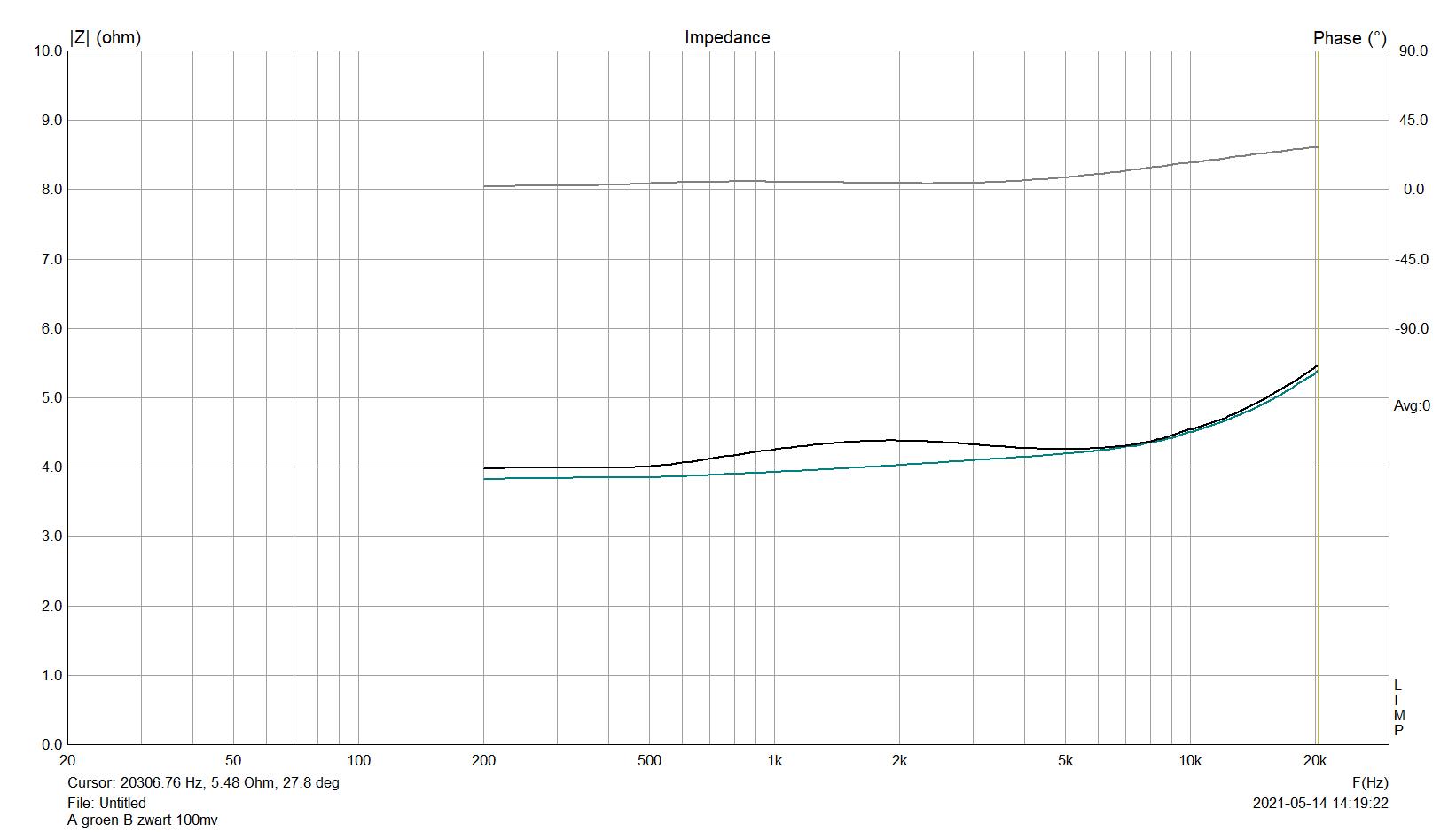

Zo de impedantie meting afgerond en het resultaat staat hier onder.
Wat mij opvalt is dat A mooi geleidelijk loopt en B de hobbel heeft.
Een voorzichtige eerste conclusie zou zijn dat B meer ferro fluid nodig heeft.
Nog eens zien wat de frequentie meting met de micro zegt.

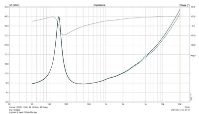

Gelijk ook maar even de mid units gemeten.
die zien er allemaal het zelfde uit
Berichten: 12408
Re: Restauratie KEF Reference 104/2
Wat mij opvalt is dat ik geen resonantiepiek zie. Dat is bij een tweeter meestal niet zo uitgesproken als bij de midranges, maat toch wel duidelijk zichtbaar. Alleen AMT's hebben normaal gesproken geen resonantiepiek.
Berichten: 8113
Daar zat ik ook al naar te kijken en twijfelde aan de meetmethode.
Maar kijk ik naar de mid dan klopt het wel.
Ik was begonnen met een meting van af 500HZ.
Maar toen ik de piek niet zag ben ik lager gegaan maar onder de 200HZ vond ik het te spannend worden.
Laatst gewijzigd door Kappa7 op za 15 mei 2021, 10:22, 1 keer totaal gewijzigd.
De mid is helemaal ok, dus je meetmethode is goed.
Ik vond eerst de resonantie wat hoog in frequentie, maar dat is natuurlijk in de kast gemeten.

Berichten: 8113
Ja dat leek mij ook.
Ik meet met 100mV door de speaker
Berichten: 12408
Ik heb eens een tweeter met een vastgesmolten spreekspoel gemeten en dat zag er ook zo uit.
Dus ik vermoed dat er toch nog wat obstructie in je tweeters aanwezig is.
