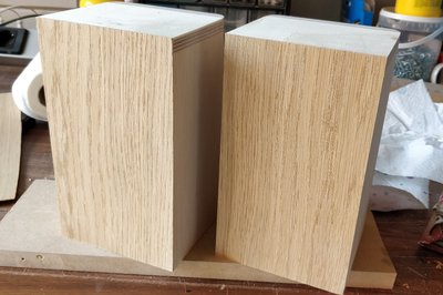

Vandaag de kastjes gefineerd. Met Bison tix. Dat ging voor de verandering eens soepeltjes :mrgreen:
Achterkant
Achterkant
Onderzijde in de lijm
Klaar
Klaar
Speakergaten nog bedekt.
De speakergaten moeten nog uitgesneden worden en de randjes voorzichtig worden afgewerkt met een Dremel met een schuurrolletje.
Maar ik laat eerst de Bison tix een paar dagen uitvulkaniseren zodat het wat minder elastisch is..

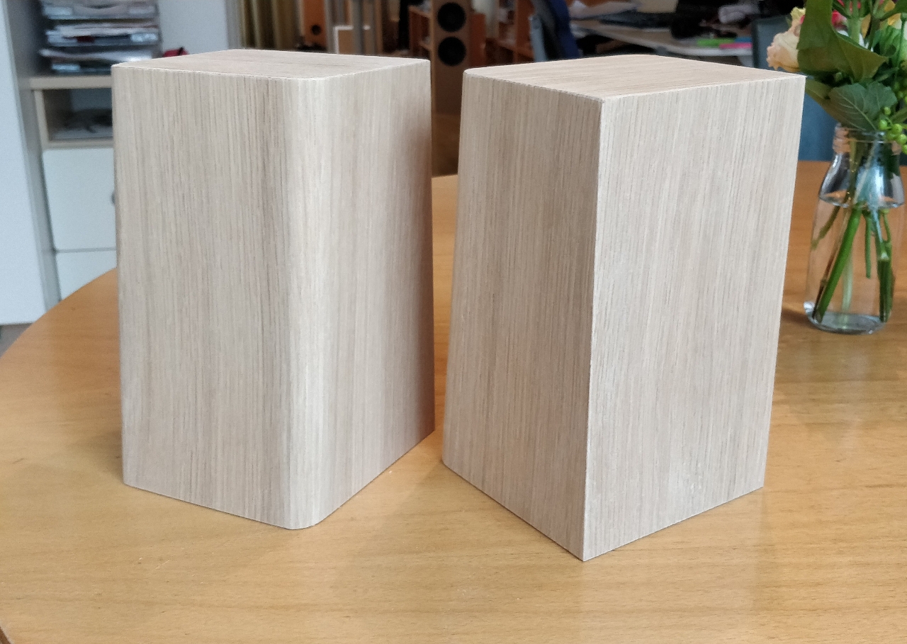

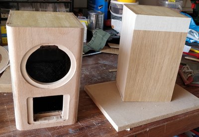

Even een plaatje tussendoor. Nu nog blank eiken. Wordt grijs gebeitst en dan een laagje transparant er over.
Blank eiken
Blank eiken

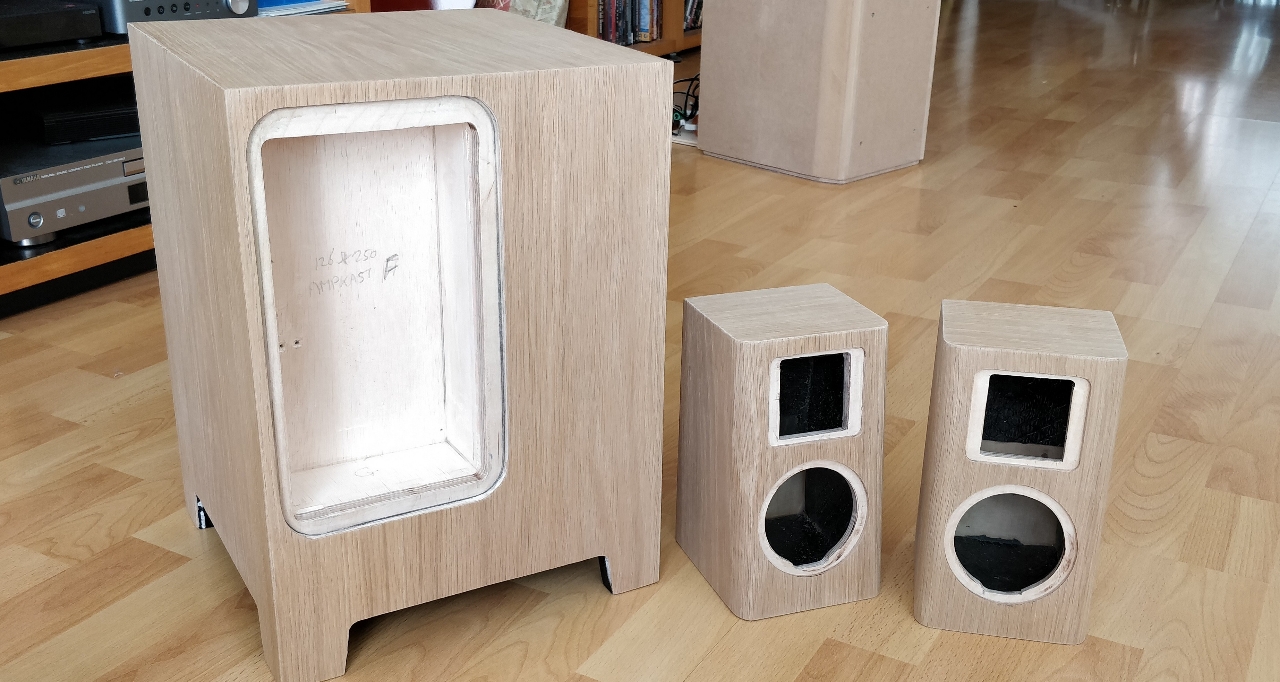

Nou, dat beitsen valt vies tegen. Ik had twee laagjes op een proefstukje en dat zag er acceptabel uit. Op een wat groter oppervlak ligt dat anders.
Na twee laagjes was het resultaat vlekkerig en lelijk. Ik baalde er behoorlijk van en heb er nog wat meer lagen opgezet. Vanwege het transparante karakter was dat ook niet zo'n goed idee.

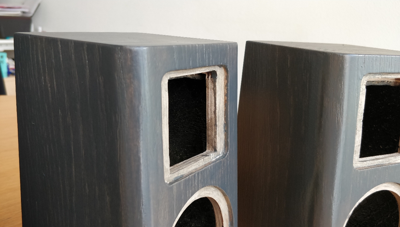

Uiteindelijk is het vuilniszakkengrijs geworden en (uiteraard) niet dekkend.
Vuilniszak
Vuilniszak
Detail
Detail

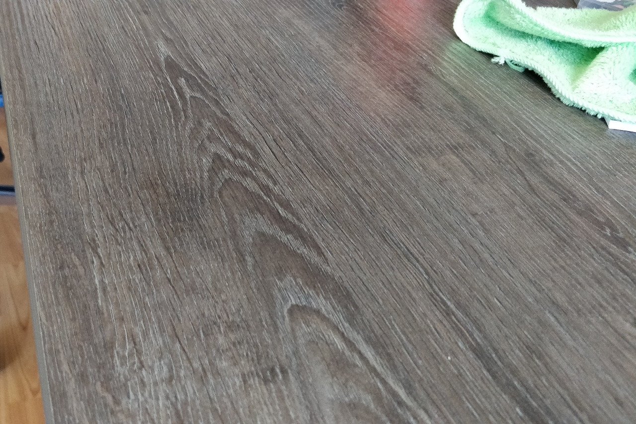

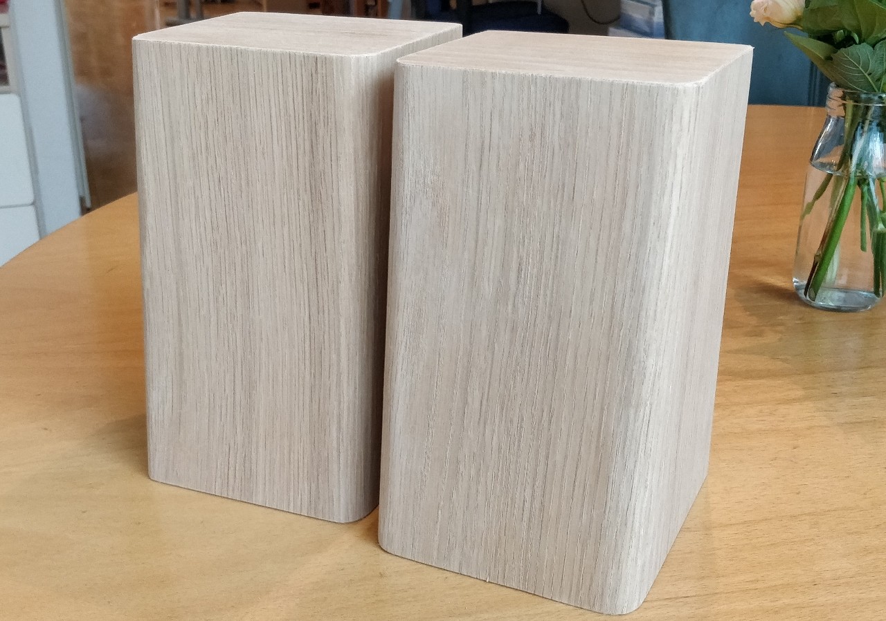

Het is jammer dat het zulk lelijk grijs is. Dat bureaublad van Mark is gelamineerd en daar kan je natuurlijk van alles van maken, wat je met natuurlijke materialen niet voor elkaar krijgt.
Dit is wat ik voor ogen had. Niet dat het exact hetzelfde moest zijn, maar wel fraaier dan wat het nu geworden is.
Bureaublad
Bureaublad

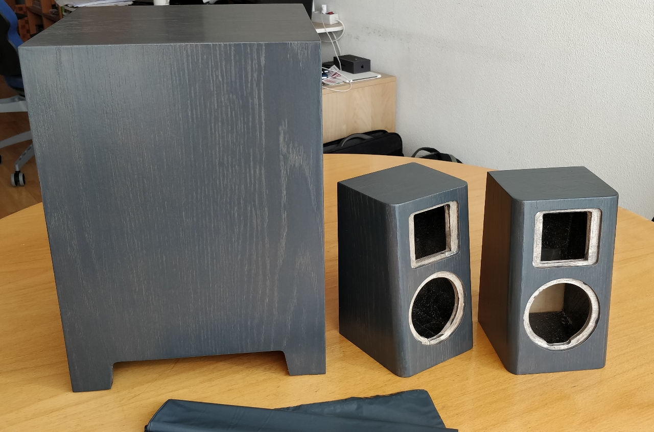

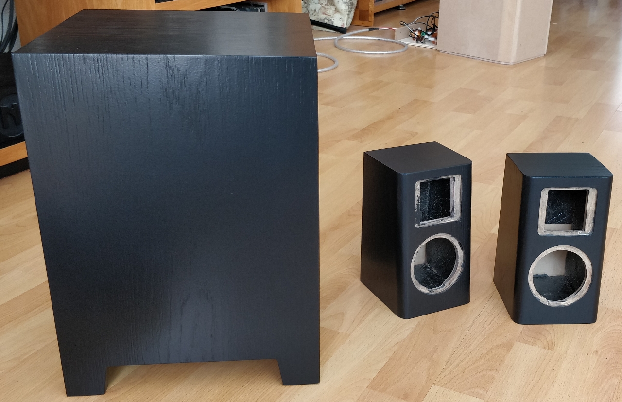

Voor de gemoedsrust, ze zien er nu zo uit en alle betrokken partijen zijn tevreden:
Zwart
Zwart
Verf staat lekker even een beetje uit te harden.
