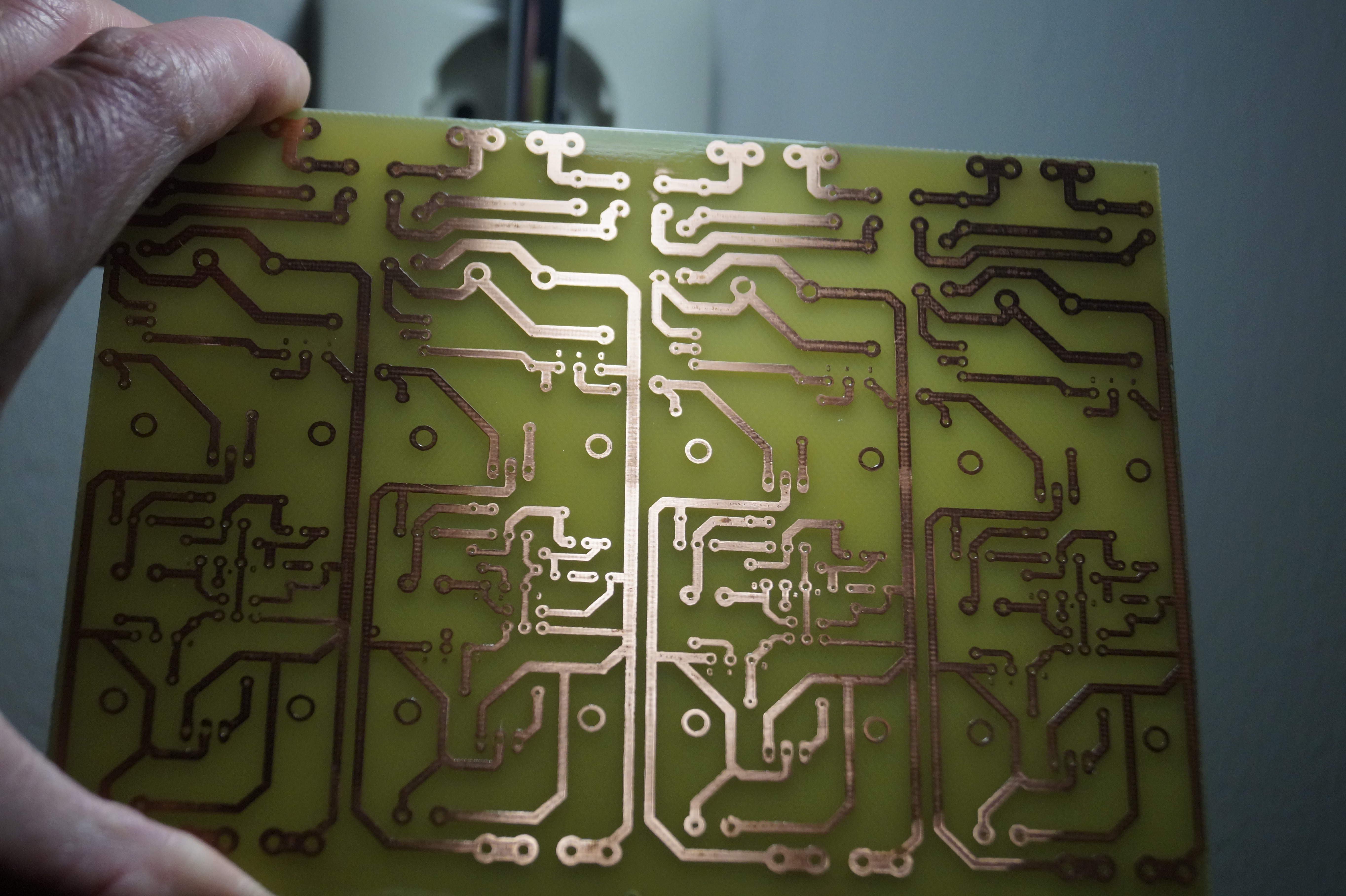

Het Salas printje vandaag geëtst.
Nog even wachten op wat onderdelen.

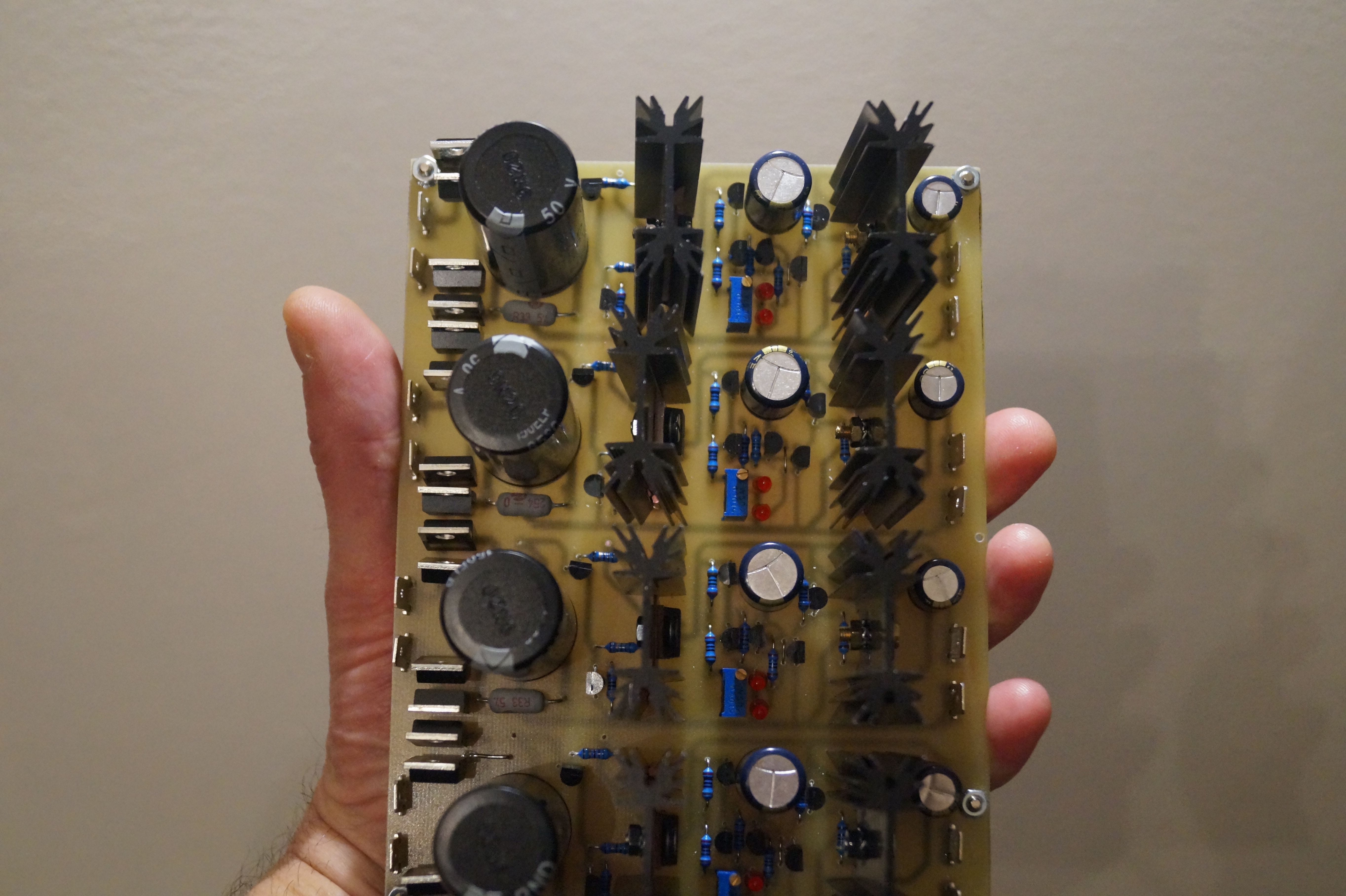

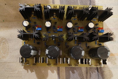

De 4x Salas ultra BIB ding in elkaar gesoldeerd.
Nu nog de weerstanden bepalen die de mA aan output bepalen.
En dan testen :hide:

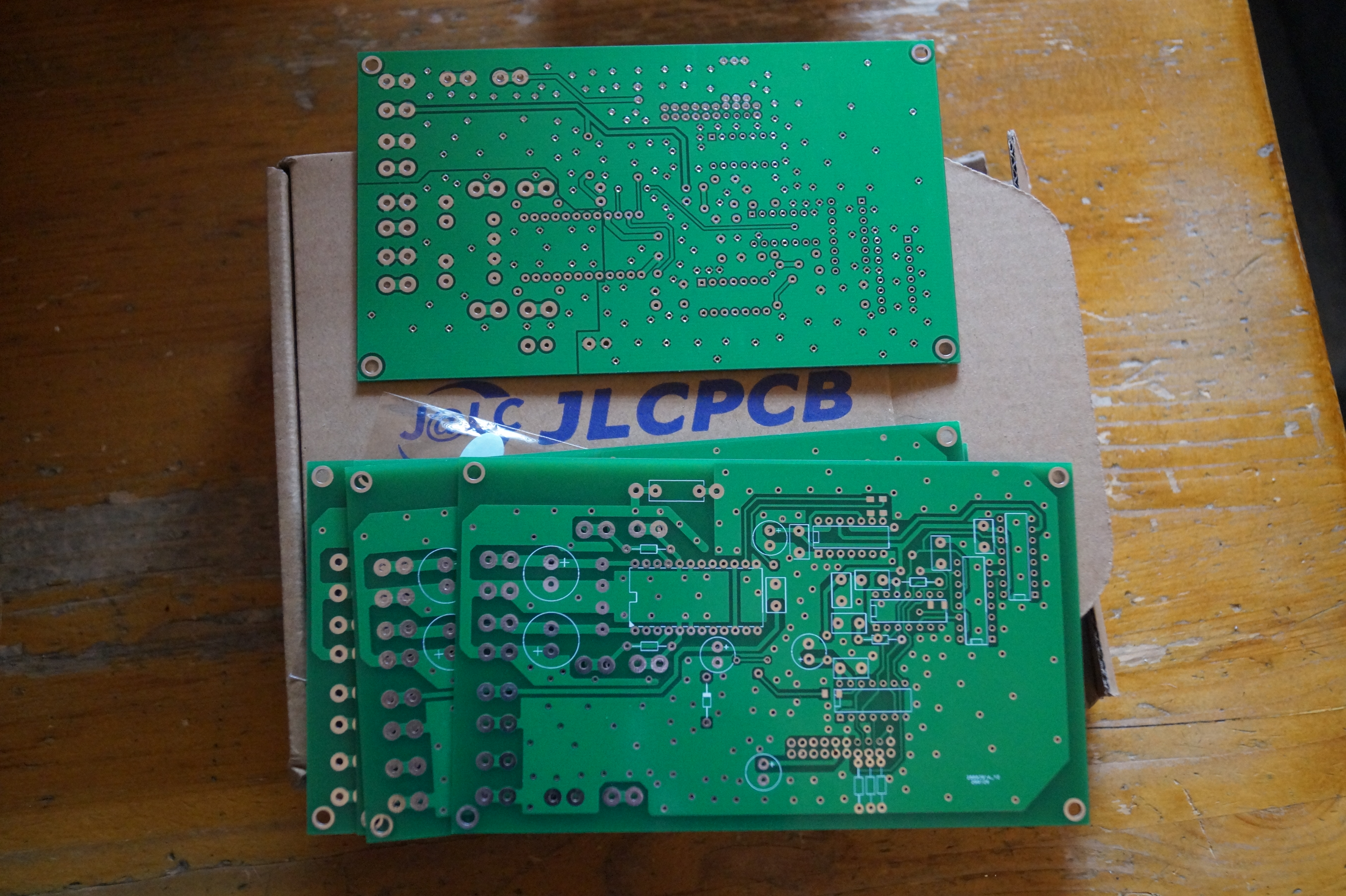

Ring,ring...........
Hee, de postbode met een pakketje uit corona land,spannend :lol:
De ,,thru hole,, printjes zijn binnen :rock:
En wat zijn ze mooi :shock:

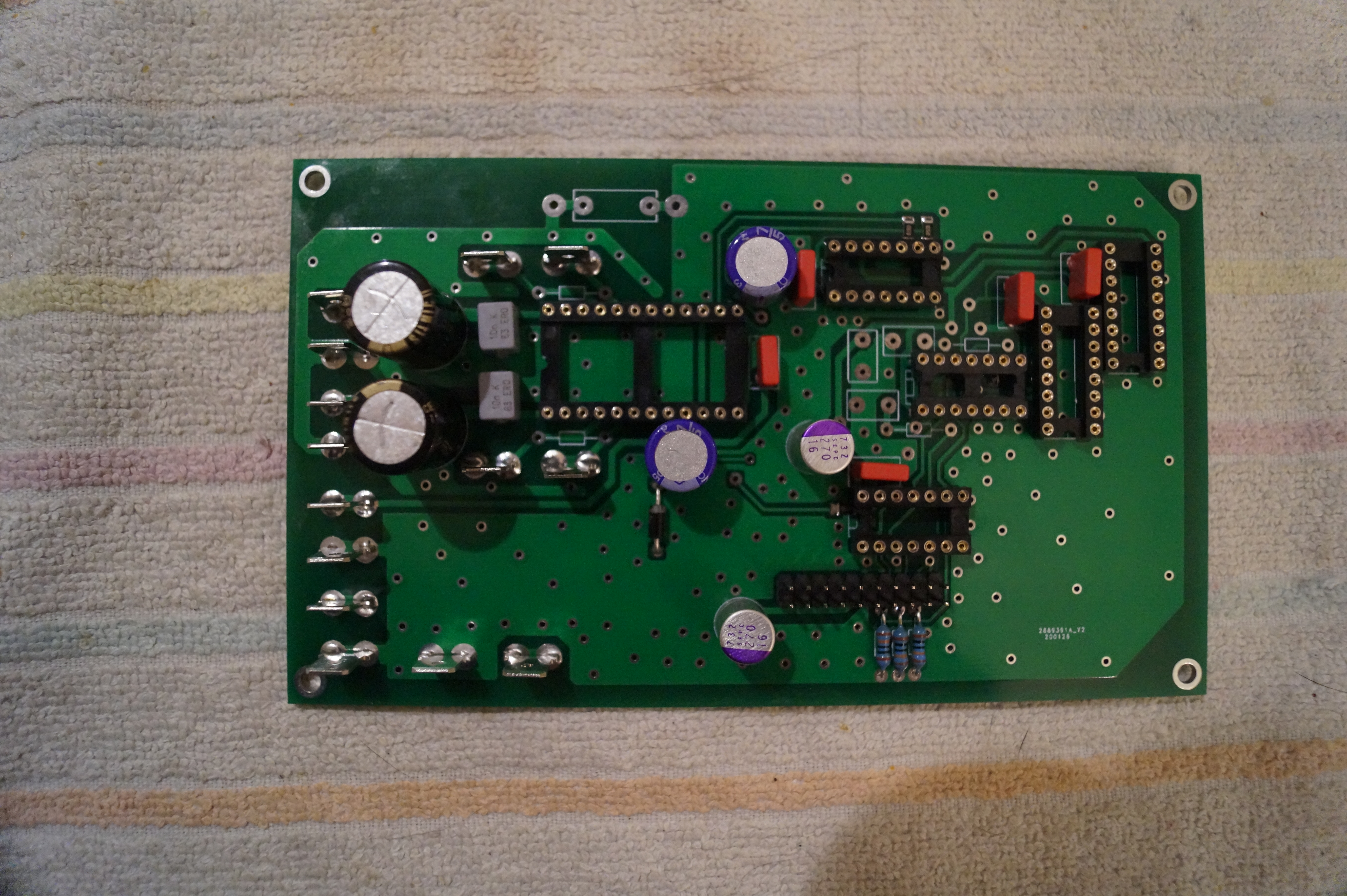

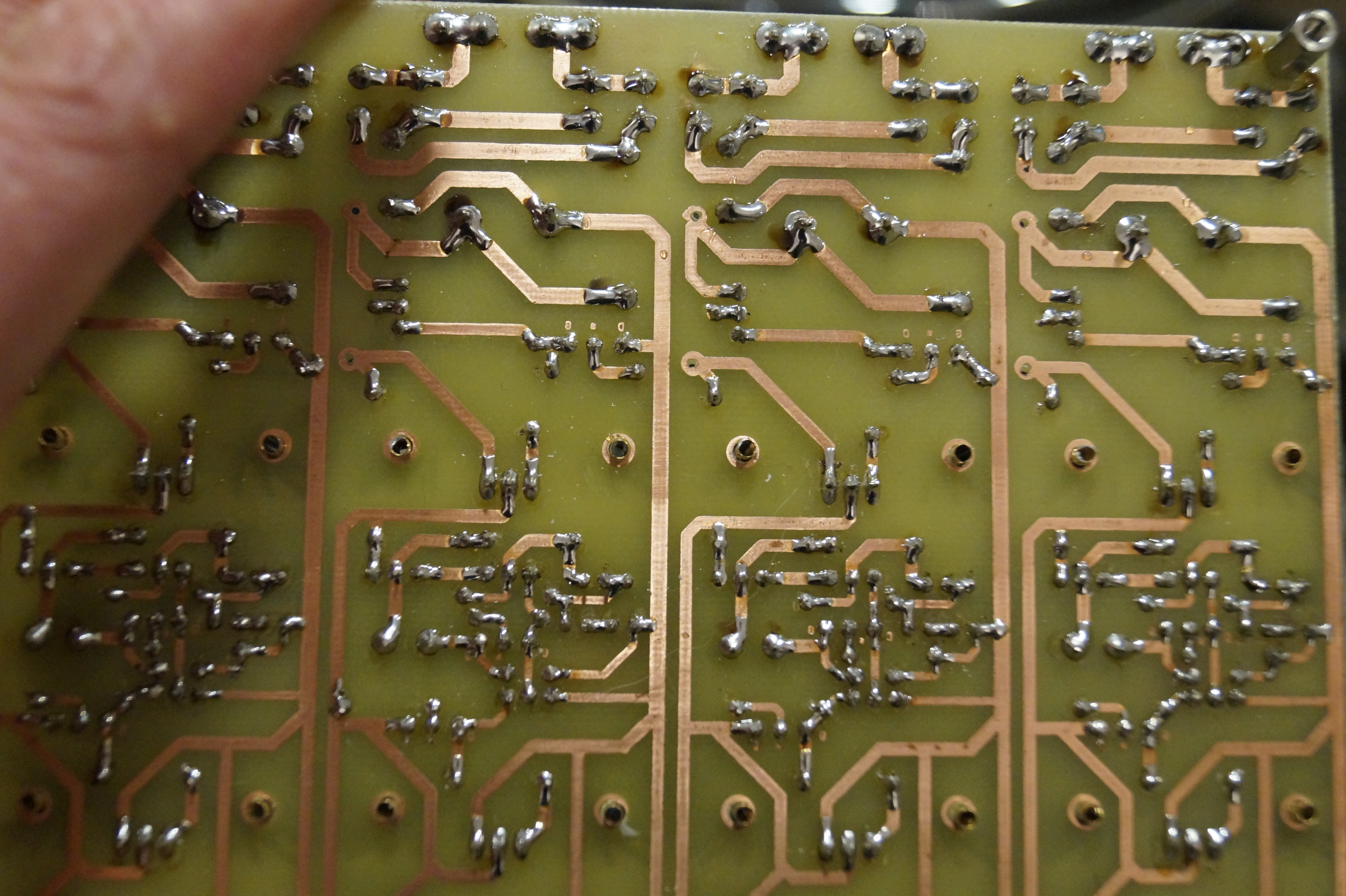

Eentje al bijna klaar :lol:
Was begonnen met het solderen van de 4 serie weerstandjes,2 er van zitten nl. onder de IC voeten,kom je later niet meer bij.
En dan gaat de rest van zelf :-& :sure:

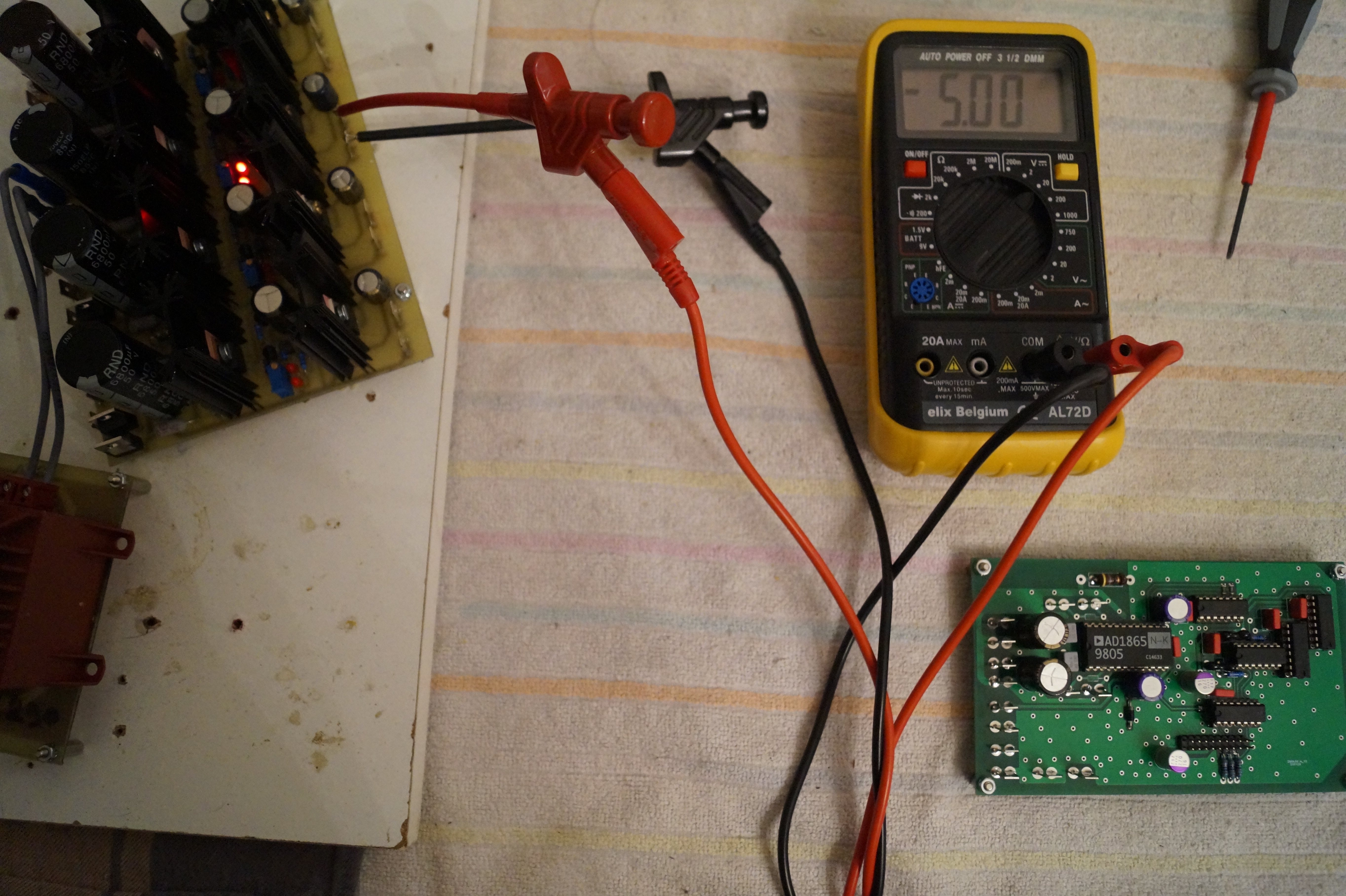

De dac op de I/V weerstanden na zit alles er op.
Ook maar even de Salas ultra bib voeding afgesteld en getest,die werkt.

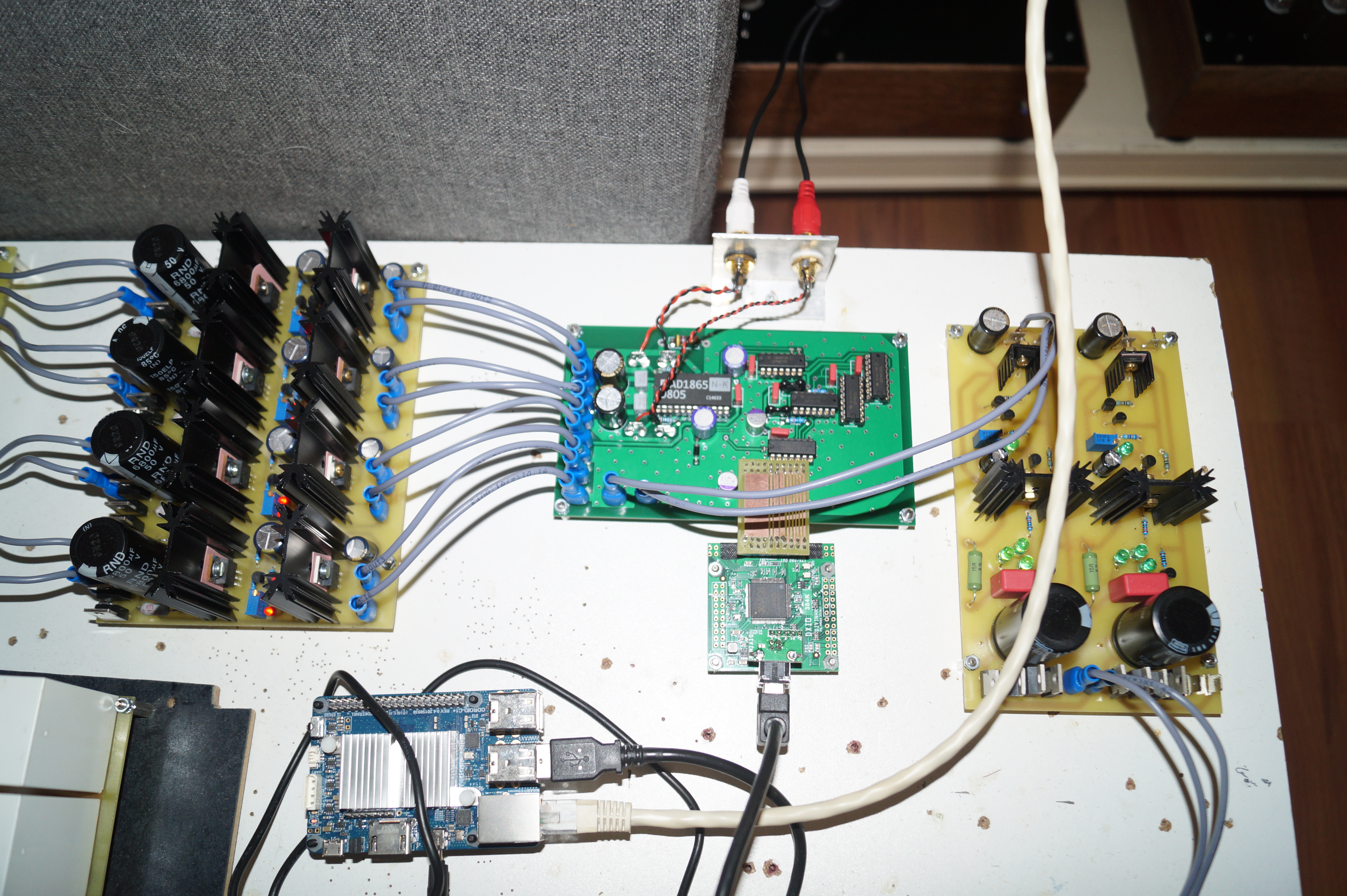

De 200 ohm I/V weerstanden geplaatst en de boel aangesloten.
Het speelt :rock:
Nu alleen nog wachten op de SMD printen :?
Maar dit werkt :yeah:

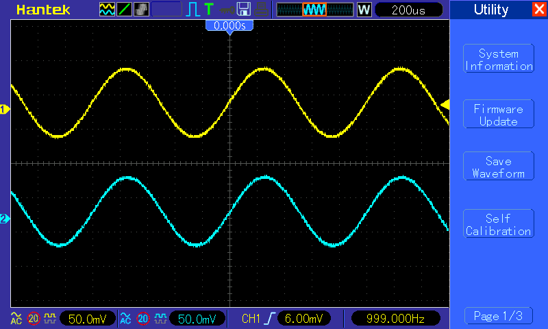

Maar even de scope er aan.
1KHz wav gedownload en spelen maar.
Dit is wat er te zien is,leuk te zien de trapjes van de nos ladder dac.

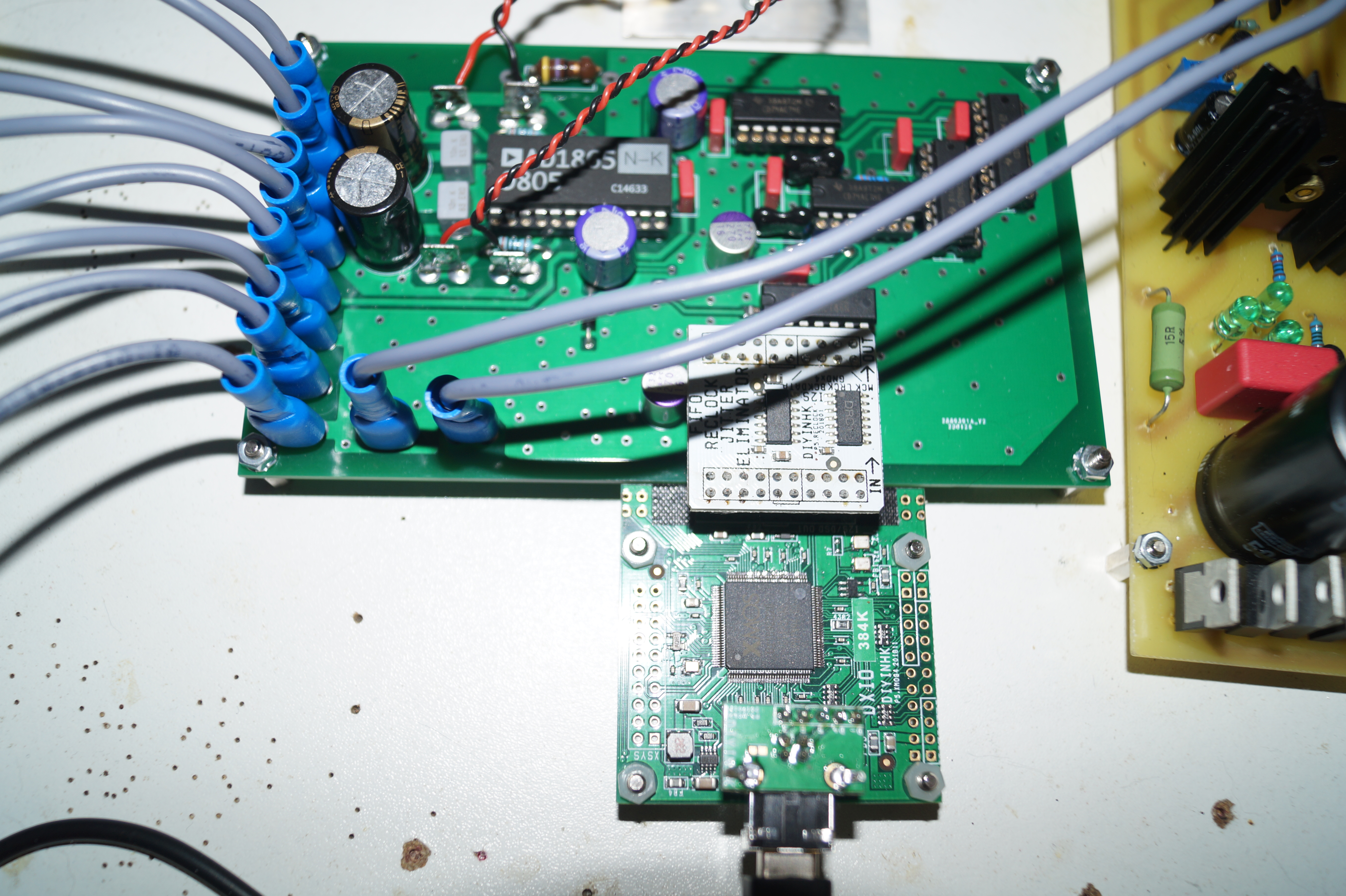

Had bij de Diyhink USB naar I2S omzetter een Fifo reclock er bij besteld en deze er tussen gezet.
https://www.diyinhk.com/shop/audio-kits ... nator.html
Ik verbeeld me dat het scheelt in geluidskwaliteit. :lol:

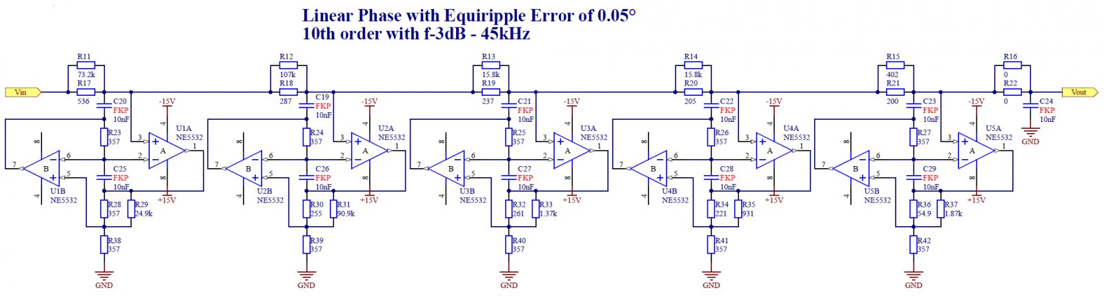

Nu vond ik op Diyaudio een schema voor een filter na de dac wat de ladder wat glad strijkt.
Heb wel geprobeerd met condensatoren en spoeltjes op de uitgang,maar dit gaf nooit een goed resultaat.
Zonder filter klonk een stuk beter.
Maar misschien dat iemand hier wat licht op kan laten schijnen.
https://www.diyaudio.com/forums/digital ... ry-30.html

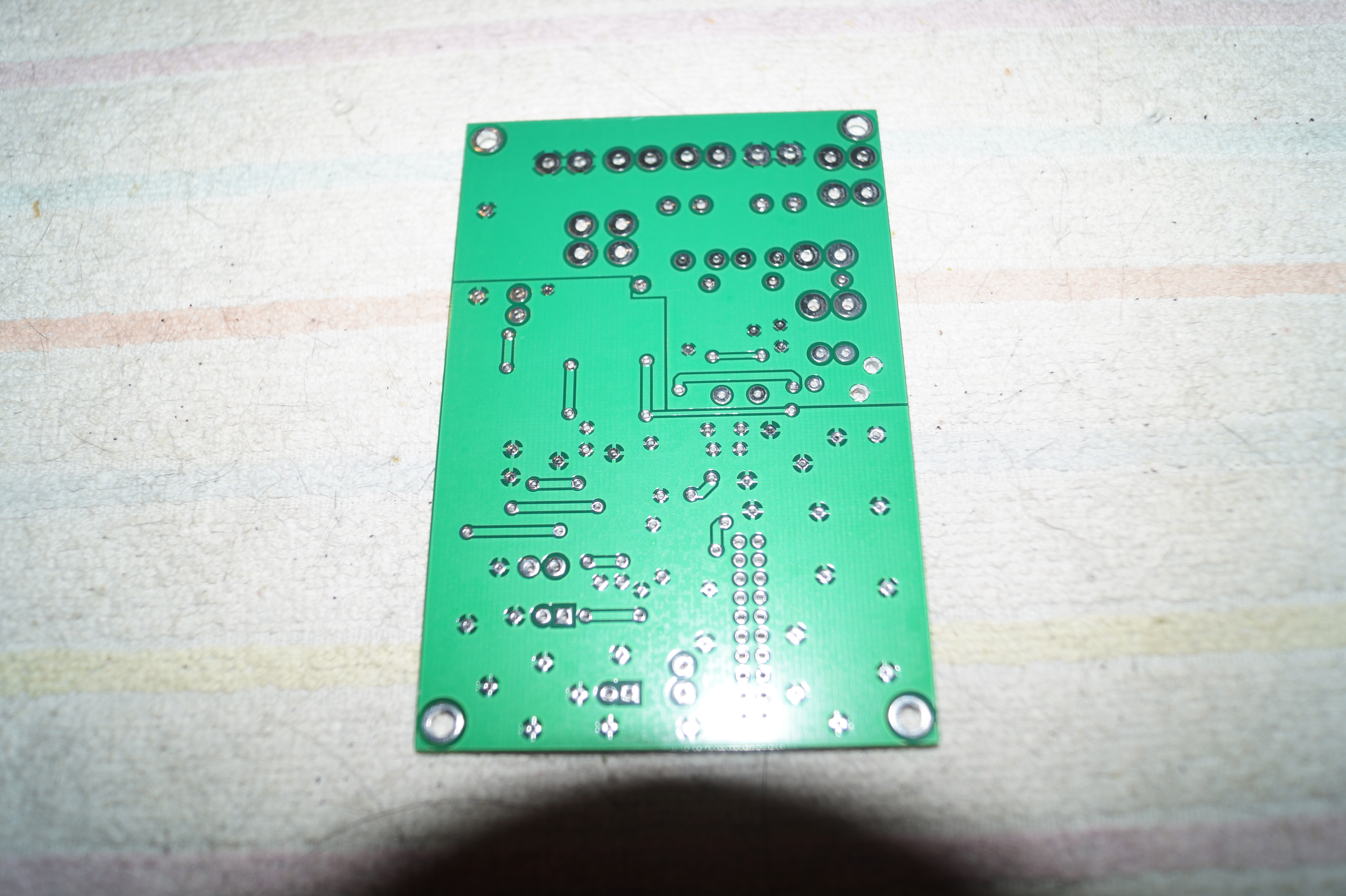

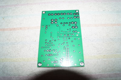

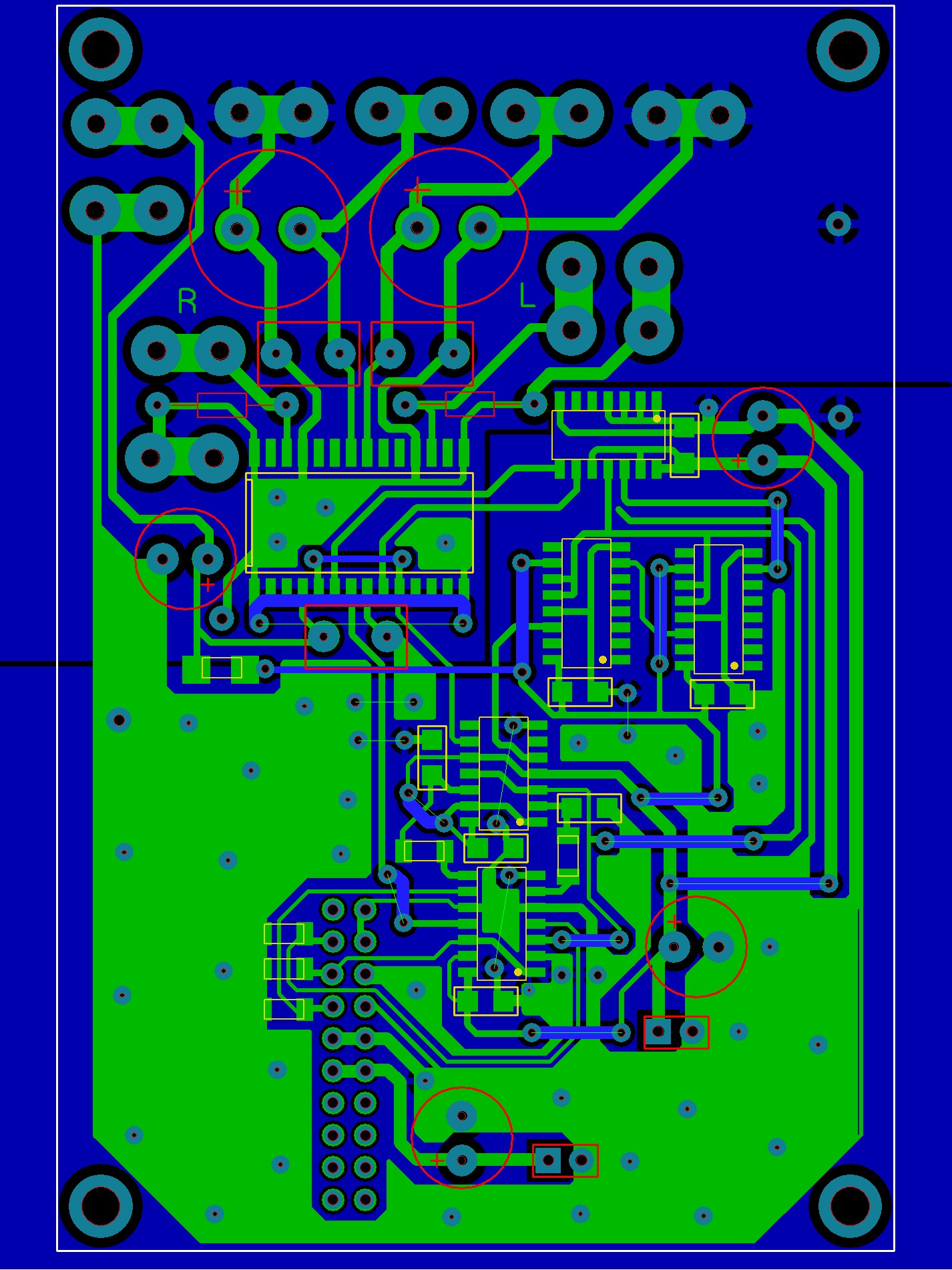

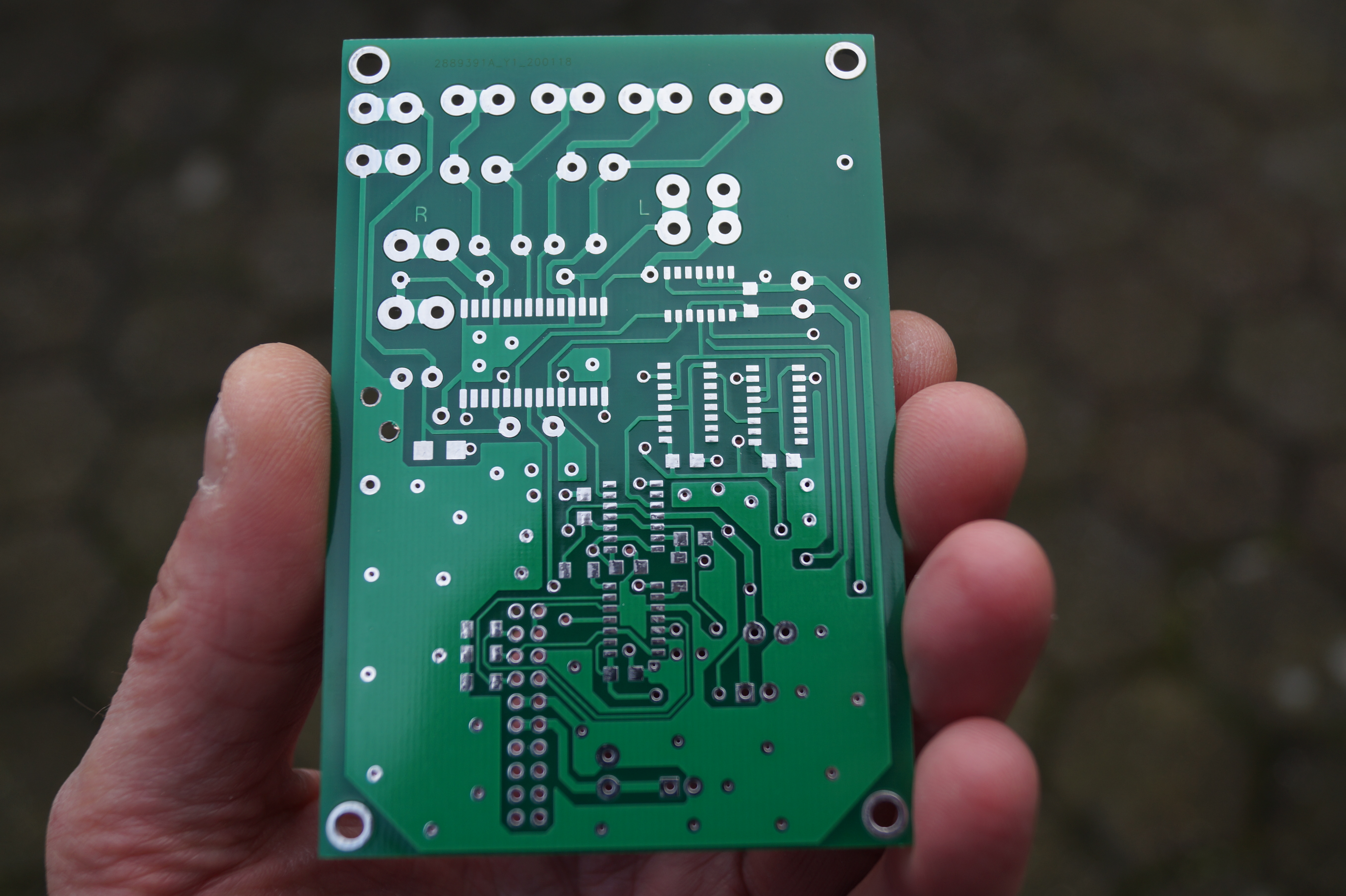

De SMD printjes waren binnen :rock:
Eerst maar eens door piepen op mogelijke fouten :-"
Shit,, de analoge massa en de digitale massa hebben ergens een verbinding,dat wordt zoeken :oops:
Na wat speurwerk twee via,s ontdekt die van digi massa naar analoog massa liepen,over het hoofd gezien bij het ontwerpen ](*,)
De via,s uitgeboord klaar :lol:
Nu eerst wat yoga en ademoefeningen voordat ik aan het mini solderen begin :?
Tja, in principe is dat een direct equivalent van een tiende-orde LC-ladderfilter. De spoelen zijn vervangen door weerstanden, de afsluitweerstand is vervangen door een afsluitcondensator en de condensatoren zijn vervangen door schakelingen waarvan de impedantie met het kwadraat van de frequentie omlaag gaat (zogenaamde frequency-dependent negative resistor, FDNR).
Ik kan natuurlijk niet raden waarom jouw LC-filters je niet bevielen en of een actieve variant je beter bevallen zal. In ieder geval moet je zien te voorkomen dat de op-amps in slewing gaan (of zelfs maar in de buurt komen) als de DAC een stap maakt, met passieve LC-filters hoef je je daar niet druk over te maken.

Dat ,,slewing,, moet ik even opzoeken. :-k
MarcelvdG
Berichten: 1273
Locatie: Haarlem
Re: DIYINHK AD1865 I-out vraagje
Bericht door MarcelvdG »
De officiële term is slew rate limiting. Dat betekent dat het signaal zo snel verandert dat de op-amp het niet kan bijhouden, waardoor zijn ingangstrap overstuurd raakt en gaat vervormen.
