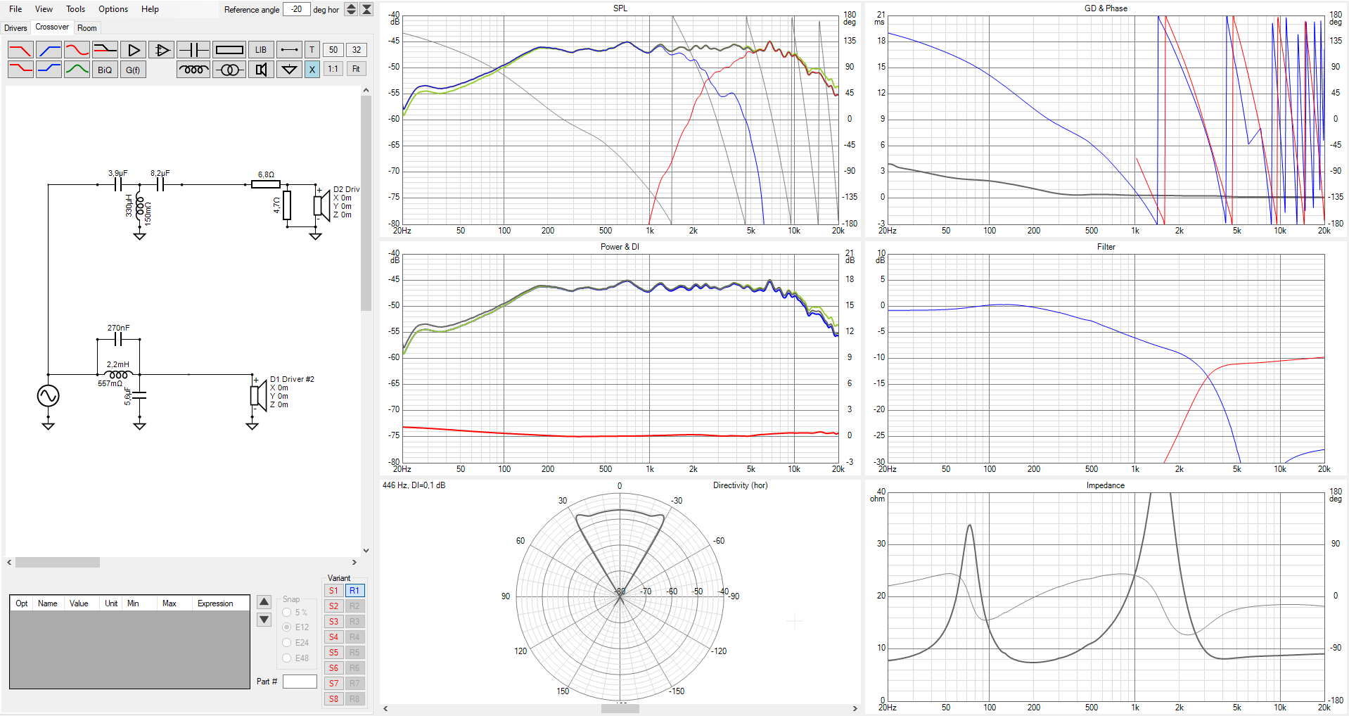

Smoothing even op max gezet, hoe gebryuiken jullie dit ? Ik heb het idee nu een beter beeld van de algemene respons te krijgen.
Is dit iets ? Crossoverpunt niet te hoog ?
Smoothing op 1/24 zetten (dus geen smoothing)
Grafiek op 90dB bekijken en 50dB
Ok.
bedoel je met 90dB/ 50dB dit, de schaal (2) van de response die je versteld (1)

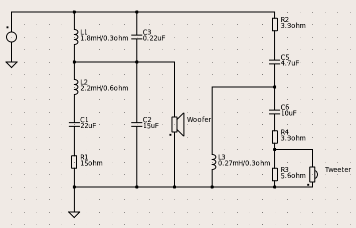

Die 3.3 ohm parallel aan de tweeter zal je versterker volgens mij ook niet zo leuk vinden.....

hmmm, ik heb de impedantie gemeten met Limp, ziet er geheel zo uit:
Niks mis mee, er staat weer een weerstand van 6R8 in serie met die combi.

Enige wat telt is de impedantie. Zolang die niet onder de 3-4 ohm zakt is het prima.

Waarom is de fase beneden 1kHz ineens helemaal weg?
Idem voor de woofer boven de 3kHz?
Douwe84
Berichten: 4873
Locatie: Amersfoort
Re: Douwe's frankenstein set. Center en rears
Bericht door Douwe84 »
Geen id, 1 Khz is waar de tweet stopt, dat kan ik me bedenken. voor de woofer heb ik geen idee, staat er wel toch ? Fase op crossoverfreq is zo toch juist netjes ?

Als ik kijk naar de spl op 200 hz zit je qua BSC vrij fors.
ook in de elektrisch curve zie ik de woofer op -16dB bij het overnamepunt. Bij een overname op -6dB zit je dan op -10dB BSC. Nu ligt het akoestisch overnamepunt lager maar ik denk dat de BSC te fors is. -4dB lijkt me minimaal en 7 is al erg veel. Voor rears is 2-4dB misschien al voldoende.
my 2 cts
Edit, had je laatste post gemist.
Je zit nu op -10 of -11dB @2600hz. Je blijft op het level/niveau van 200Hz. lijkt me als frontspeakers prima! als rears...?

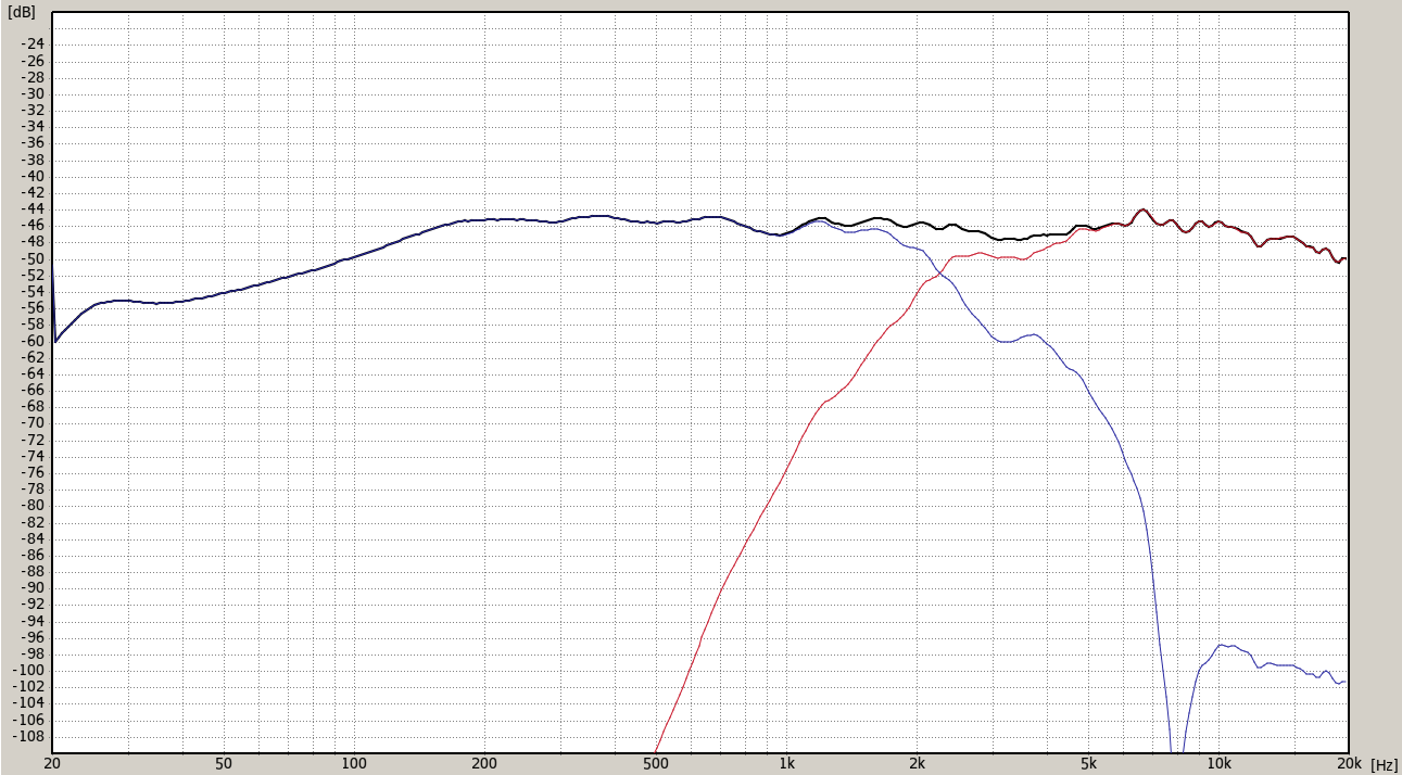

Uiteindelijk kom je dan op zoiets uit.
Ik heb uiteindelijk beetje geoptimaliseerd op 30 graden, maar heel lekker kun je ze niet op elkaar aan laten sluiten.
Dat heeft voornamelijk met de tweeter te maken, die behoud teveel energie rond de 5-7kHz en valt daarnaast offaxis ook een beetje vreemd af.
De combinatie zou niet mijn voorkeur zijn. Zonder die drie weerstanden valt het niet te doen.
Belangrijkste in dit filter is echter de RLC bij de woofer.
Daarmee kun je veel mooier filteren.
Dit RLC kun je ook in serie zetten (hij staat nu parallel), soms kom je dan wat beter/anders uit.
JE mag hem zelf even in VituixCAD zetten. Onder Linux werkt die wel, maar echt heel vaag en traag.

Waar is C3 goed voor?
Berichten: 9198
C3 icm met 1,8mH geeft de dip op 8kHz lijkt me.
De woofer heeft een knik bij 3kHz, of een bult bij 4. Dit maakt dat de knie en flank moeilijker interpreteerbaar zijn. Is er gewerkt met doelresponses?

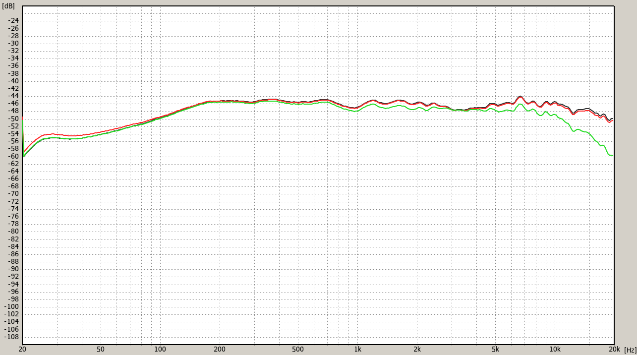

Waarom zou iets als front wel lekker werken en als rear niet ?
nog vager ? :P
Ik ga het er in zetten, thx voor de moeite iig!
Ik heb natuurlijk maar 2 random drivers in een kast geduwd, niet het beste startpunt begrijp ik. Als ik zie hoe complex het filter moet worden om het enigszins lekker te maken is de vraag of het de 2 tientjes van de tweeters waard is of dat ik bv het setje xt25 dat hier ook op het forum te koop staat en er zo in past moet kopen...
Of het filter dat ik hier boven zet en settelen voor minder optimaal en m'n energie is een volgend project steken dat dan wel van begin tot eind goed gedaan gaat worden ;)

Berichten: 9198
rear staat meestal niet vrij opgesteld, of doet minder laag. Maar fullrange vrijstaand rear kan ook hoor!

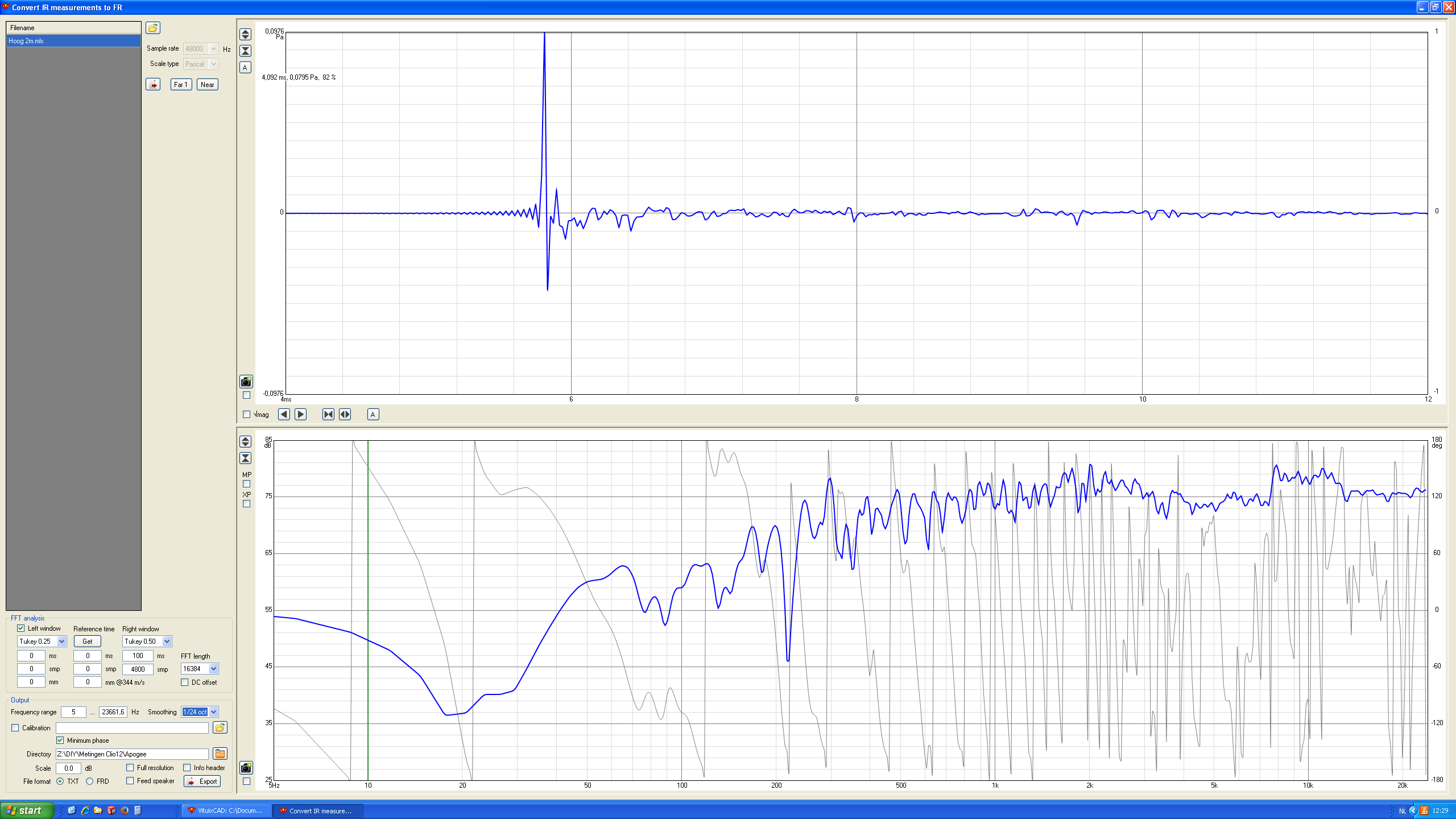

Denk dat je nog steeds je impulsresponsie window niet goed voor elkaar hebt.
Hieronder een voorbeeld van een meting zonder tijd correctie en een waarvan het begin voor de puls is weggehaald en een window van 5 ms dus tot 200Hz en betrouwbaar vanaf zo'n 400Hz.
Daar zie je dat de curve flink verandert en ook de fase mooi word.
Dat komt omdat je de reflecties uit de meting haalt en de begintijd aanpast.

Hi Rob, ik zet de gate precies zoals je hier laat zien.
Eigenlijk gebruik ik die vooral om de woofer iets "steiler" af te laten lopen. Zeker in- en net na uit overgangsgebied.

Tijdvenster moet je zo kiezen dat je net geen reflecties meer ziet.
Het liefst Hann 25% nemen in ARTA (of iets equivalent in een ander programma).
Dan moet je binnen toch zeker vanaf zo'n 250Hz kunnen meten.
Een uniform. rectangular/box of rechthoekig tijdvenster is sowieso af te raden.
Waar komt bij jou dan die fase draaiing vandaan?

Geen idee, ook niet hoe je dit ziet overigens :hide:

Kijk naar de graph rechts boven in en de rode lijn blijft maar draaien dat is iedere keer 360 graden en dat gebeurt wel een paar keer.
Zou graag een foto zien van de impuls met en zonder tijd correctie.
Waar meet je eigenlijk mee?
Ook de hardware?
Rob
check even of de impedantie nu niet te laag wordt in t hoog. anders een R in serie met die C3 zetten
Dat is hij niet, maar gaat ook nooit worden omdat de impedantie van de woofer heel hoog is op die frequenties.

Is er een optie aan te vinken zoals "minimum phase"? Bij arta wel namelijk
