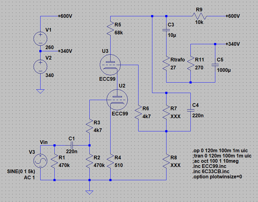

Ik zit nog even te stoeien met de ECC99 in cascode, de PSRR is daar natuurlijk gewoon slecht, nu had ik daar het volgende op gevonden, een extra LC richting de ECC99. Smoorspoel L3 is 30H met Rdc=600 Ohm en Imax=40mA, dat moet toch een significante verbetering geven in mijn optiek? Of zie ik nu iets over het hoofd?

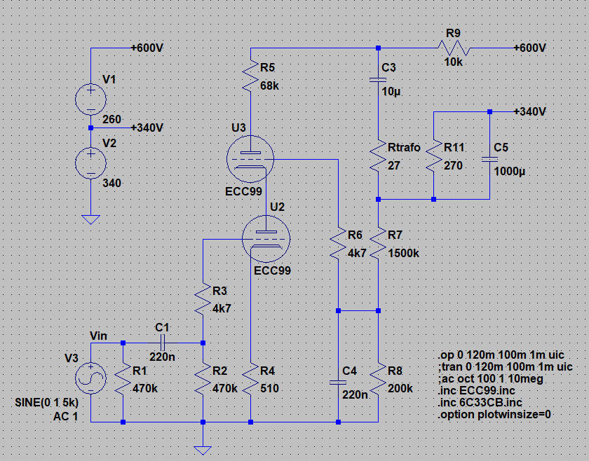

Een andere insteek om de PSRR te verbeteren is om te kijken naar hoe de cascode met de ECC99 is opgebouwd. Sec gezien is een cascode met twee triodes een kop-staart stapeling waar één stroom doorheen loopt en waarbij de totale versterking het product is van de individuele versterking per triode. De kathode van de bovenste triode stuurt het signaal in tegenfase (tov. de ingang van de onderste) uit. Hieronder een afbeelding van het hiervoor relevante deel in onze versterker.
Echter de bovenste triode is feitelijk geschakeld als een geaarde kathode versterker, waarbij het rooster van de bovenste triode nu gebruikt wordt om een vast DC werkpunt te definiëren. Dat gezegd hebbende kan de bovenste triode uiteraard ook gebruikt worden om AC signaal te versterken, en daarmee bedoel ik niet het signaal aan de ingang, maar ter verbetering van de PSRR.
Bieden we namelijk signaal aan op het rooster van de bovenste triode dan zal evt. ongewenste AC signaal op de anode in tegenfase zijn, kortom, aan de uitgang zien we dan een reductie, dus per saldo een betere PSRR!
In bovenstaand schema heeft C4 als referentie GND, da's hier het laagste potentiaal, kortom, C4 heeft alleen een spanningsstabiliserende werking en ziet geen AC. Als we nu C4 de andere kant op knopen, dus over R7 (1M5), dan zou de PSRR actief gereduceerd moeten worden, doordat via deze condensator een deel van het AC signaal op de voeding wordt ingekoppeld op het rooster. Immers de AC component van de DC spanning is hetgeen we kwijt willen, dus onderstaand schema zou een optie kunnen zijn.
Nu zijn de parallel schakeling van de 1M5 weerstand en 220nF condensator effectief geknoopt aan de parallel schakeling van R11//C5, en C5 zou feitelijk voor AC een kortsluiting moeten geven. Echter C5 is niet ideaal en heeft voor AC een frequentie afhankelijke impedantie, kortom, er zal wel degelijk een (kleine) AC spanning op terug te vinden zijn die netto z'n weg weer vindt, in tegenfase, op de uitgang van de cascode. Feitelijk wil je dus de verbinding hier direct leggen naar de voeding, zodat je maximaal effect sorteert.
Ik heb dit zojuist op 't prototype zo uitgevoerd en dit werkt probleemloos, of ik moet ergens nog iets over het hoofd zien, want Anne had dit anders vast ook wel bedacht, toch?

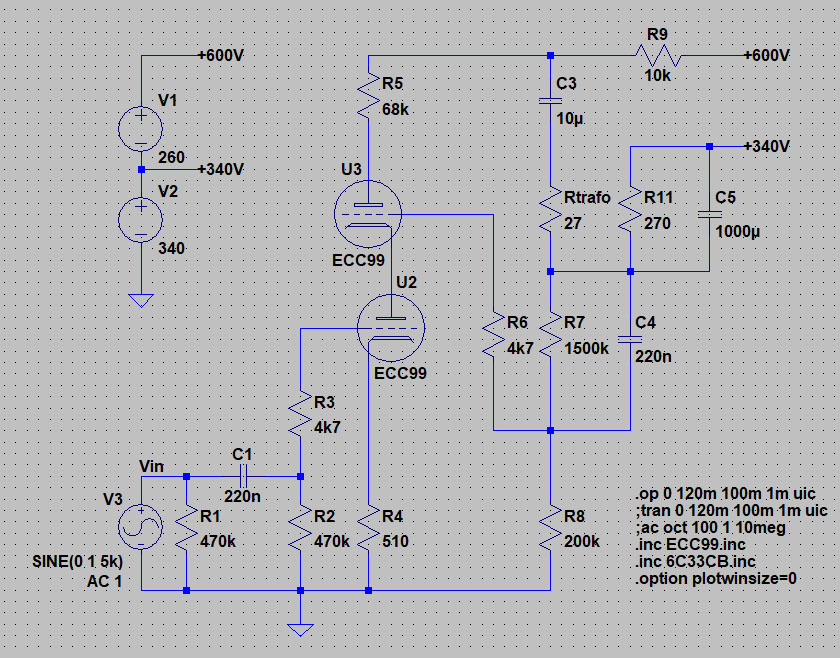

En feitelijk wil je het dan zo doen, waarmee je ook daadwerkelijk de PSRR van de ECC99 cascode oppoetst waar het het meest effectief is, namelijk op dezelfde voedingsrail waar ook de anode van de bovenste triode op aangesloten zit. Weerstanden R7 en R8 zullen dan alleen even opnieuw berekend moeten worden voor de juiste spanning.
- SSassen
- Berichten: 11528
- Locatie: Zuidoostbeemster
Re: Hypothetische 6C33 versterker?
En dat werkt niet naar behoren, de versterker gaat in laagfrequent (paar Hz) oscillatie, ergens zit er een denkfout. Anne? Help?SSassen schreef:En feitelijk wil je het dan zo doen, waarmee je ook daadwerkelijk de PSRR van de ECC99 cascode oppoetst waar het het meest effectief is, namelijk op dezelfde voedingsrail waar ook de anode van de bovenste triode op aangesloten zit. Weerstanden R7 en R8 zullen dan alleen even opnieuw berekend moeten worden voor de juiste spanning.
Zo, de rust wat teruggekeerd.Er moet zo nodig vanalles herschikt en kamer nrs veranderd, een van deze dagen ook nog een verhuis.Bezigheidtherapie voor de leiding
Die C4 ergens anders aansluiten, is te proberen.Naar de trafokant van C5 lijkt me minder.
Krijg je tegenkoppeling met de restspanning over C5 = benadeligen van het laag ...
toen kwam er bezoek, dan avondeten gevolgd door verzorging
, eindelijk verder ...
en toevoegen van vervorming door, vermoedelijk, niet lineaire verliesweerstand.
Lijkt me zo al helemaal geen goeie manier.De gelijkspannings tegenkoppeling, voor de instelling eindbuis, is zo verdwenen.SSassen schreef:En dat werkt niet naar behoren, de versterker gaat in laagfrequent (paar Hz) oscillatie, ergens zit er een denkfout. Anne? Help?SSassen schreef:En feitelijk wil je het dan zo doen, waarmee je ook daadwerkelijk de PSRR van de ECC99 cascode oppoetst waar het het meest effectief is, namelijk op dezelfde voedingsrail waar ook de anode van de bovenste triode op aangesloten zit. Weerstanden R7 en R8 zullen dan alleen even opnieuw berekend moeten worden voor de juiste spanning.
Oscilleren zal wel motorboten zijn.Als de stroom eindbuis toeneemt zakt de 600V een beetje, wordt doorgeven naar rooster bovenste 99, gaat die anode richting + en daarmee rooster eindbuis met gevolg nog meer stroom.

Spijker op de kop voor wat betreft het motorboten, zo zag het er ook uit op de oscilloscoop. Condensator C4 naar C5 knopen gaat, maar dan krijgen we er een kleine brom voor terug, dus het middel is erger dan de kwaal? 30H smoorspoel en extra 22uF geeft wel een positief effect voor zover ik kan beoordelen.
Nog wel wat gemeten rondom de 6C33 en je ziet duidelijk dat hij eerst onderop vastloopt, ben toch bang dat de ECC99 niet voldoende uitsturing heeft om het maximale eruit te halen?

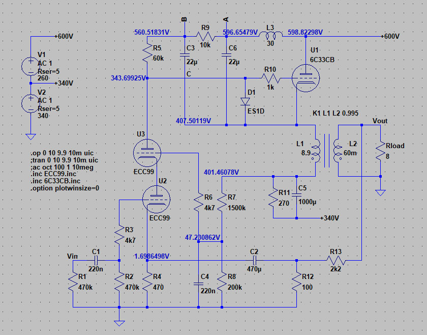

Op het schema heb overal waar er iets gebeurt drie spanningen (ook een stroom) aangegeven, de middelste is de ruststand en dan max en min te verwachten.Het zijn vooral de minima die het eerst zouden kunnen vastlopen, zit weinig speelruimte meer op.SSassen schreef:Mja, dan wordt het een klassiek recept, kan wel, maar eerst eens kijken hoe we hiermee wegkomen. Geef je aub. nog even wat suggesties welke voltages je graag in bedrijf tegen vastlopen aan gemeten wilt hebben en tov. welke referentie? Differentiele 1.4kV probe is binnen dus we kunnen los...

Goed, heb onderstaand schema geprobeerd, na uitvoerige controle, maar na inschakelen ging de spanning over de 270 Ohm kathode weerstand al rap richting de 100V en kort daarna gaf ook de 300mA zekering er de brui aan
Nu heb ik alles weer teruggebracht naar origineel maar vervormt de versterker ontzettend. Ik heb alle weerstanden en diodes doorgemeten, maar die zijn allemaal 100%, heb ook de buizen gewisseld voor een vers setje maar de vervorming blijft. Zou ik m'n UGT om zeep hebben geholpen?
