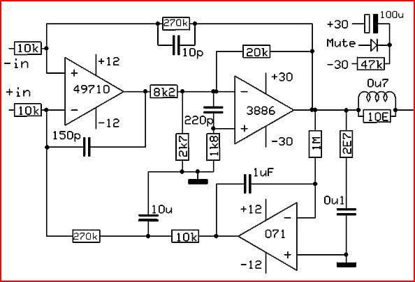

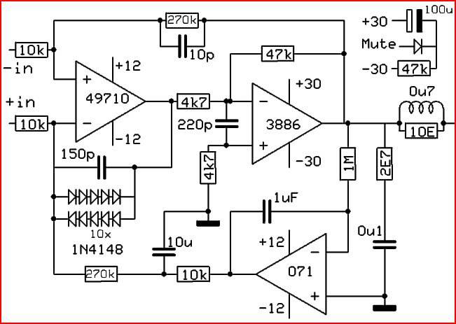

Een stel diodes in serie voor een kleine 3V lijkt me wel wat.Maar 's flink aan m'n duim gezogen :? ,
dit kwam eruit :o

Yup, en alles gaat zwaar in de verzadiging. Niet eens het ergste maar de spanning op compensatie C'tje schiet dan door, wat de recovery traag maakt. Een oplossing kan zijn om over de LME een actieve clamp te zetten: 2 zenerdioden in serie van de uitgang ervan naar de min ingang. Gaan de zeners geleiden dan wordt zijn versterking < 1 en blijft zijn eigen feedback in tact.
Misschien bedoel je zoiets? klik
Zoiets ja, dat is het principe. 2 zeners back to back in serie doen het uitstekend. Maar dat komt later wel om nader uit te werken.
Re: Composite LM4780 versterker
Da's allemaal mooi, zener in brug, symetrisch begrenzen enz.En twee zeners in serie iets minder symetrisch.
Maar er moet hier voorkomen worden dat er minder dan 3Vt uit de LME komt, dwz zeners van minder dan 2,5V (andere staat in doorlaat in serie).Dan vind ik m'n 5 diodes in serie niet zo onaardig :D
Je kunt er ook voor zorgen dat de LME iets eerder klipt dan de eindversterker, verval je wel terug naar het eerdere ontwerp met een verzwakking tussen de twee.

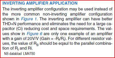

Dit schema is vrijwel (op de exacte waardes na) een kopie van het Amerikaanse schema, behalve dat dit inverterend is.
Al rondkijkend kwam ik nog wat bemoedigende tekst tegen in het voordeel van deze config. :D
Niets nieuws onder de zon, ja valt niet mee, er wordt wat afgeprutst in de loop van de jaren.
Maar zo blijf je bezig en met nieuwere middelen is 't weer net iets verschillend :sure:
Nadeel van 10K in serie met de ingang is een onnodige ruisbijdrage van die weerstanden (had ik al geroepen geloof ik). Denk niet dat het nadeel daarvan opweegt tegen de lagere THD. Bovendien worden de eigenschappen van de versterker zo wel erg afhankelijk van de bronimpedantie, en dat wil je niet. Dat schema van Anne gaat b.v. niet werken als je geen bron aansluit. De totale versterking is dan 1 en dat staat geheid te oscilleren.
