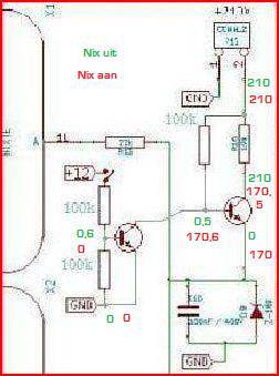

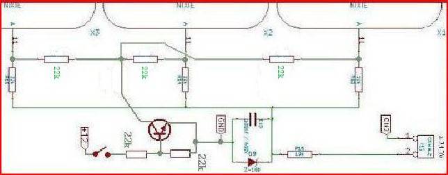

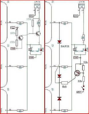

Zo gaat dat niet, krijgen de nixies nog geen 6V :o
Twee manieren, in de gauwigheid.Zijn er mogelijk nog (betere ?)
Re: GU50 PP versterker

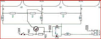

Kan misschien zelfs zo,

Gaat werken, zeker... maar iets om buiten de print om te gebruiken zou de voorkeur hebben. Simpelweg zo'n npn als schakelaar gebruiken, en dan niet om de gnd te schakelen maar de spanning. Maar eens een nachtje over slapen :D niet voorzien, ik verwachtte eigenlijk met het spanningloos maken van de logica er wel te zijn. Niet getest vooraf :oops: blijft blijkbaar een ongedefinieerde toestand van gnd achter.
De twee transistor oplossing kan buiten de print als je de 10k op de print weglaat (kortsluit).
Berichten: 15173
Inderdaad ja, slim bedacht.. die 2 tor oplossing, moet de bovenste R bij de 1e tor niet wat groter zijn? Omdat Vbe 6V max mag zijn.

Dat is 'm, dit gaat goed.
Nog een gelukje dat ik een wisselschakelaartje gebruikt heb: Omdat ik schakel met 12V en de schakeling de nixies uitzet als de 12V ingeschakeld staat kan ik de andere pool gebruiken om de logica mee aan en uit te zetten..
Was trouwens even vergeten dat een MPSA de c en e omgewisseld heeft tov een "standaard" TO92 BC547 aansluiting :mrgreen: Je trekt dan de 210V over de 10k naar gnd, die is dan wel naar de zwartgeblakerde eeuwige jachtvelden.

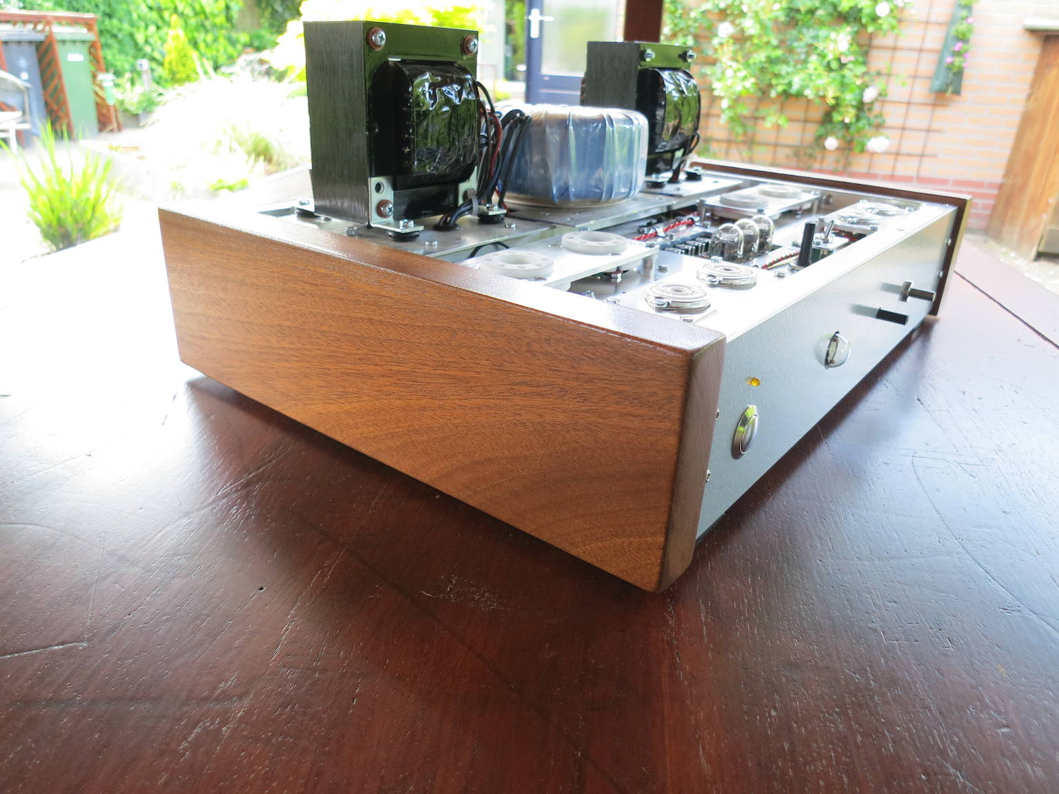

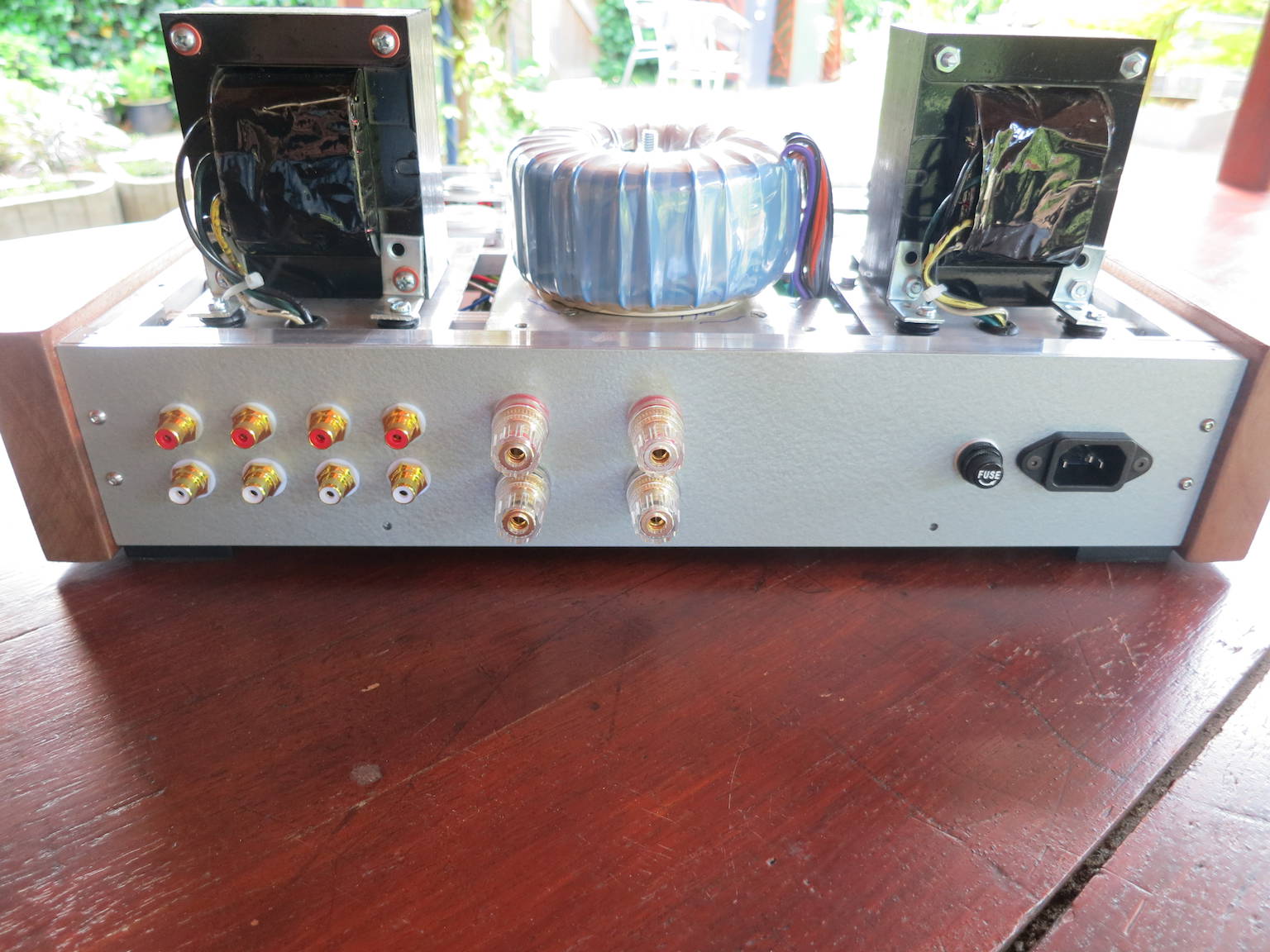

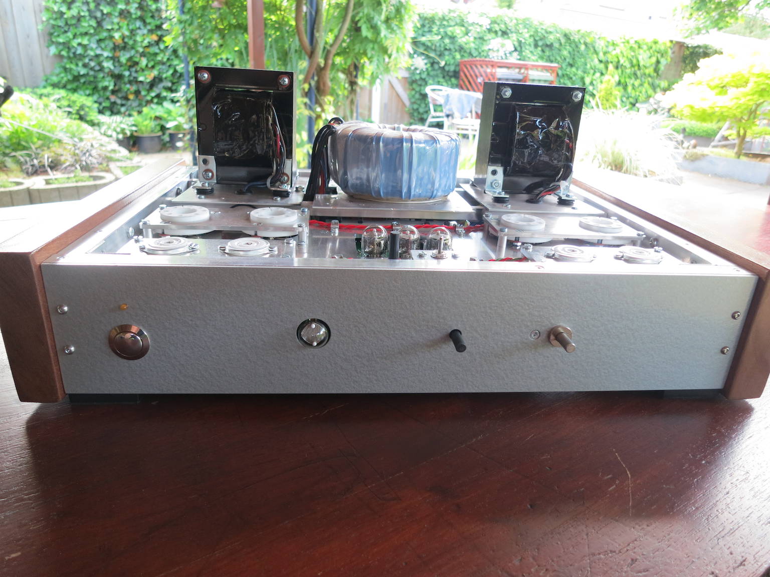

De houten zijpaneeltjes hebben 4 laklagen gekregen, en ik heb het voor en- achterpaneel bevestigd. Ik kan nu de connectoren, kaku, ingangsselectie e.d. verder gaan aansluiten en kijken hoe het met vriend brom is, zo los op de meettafel zit er nog ietsjes in. Nu eerst een :beer: in de tuin met het mooie weer.
Paar picjes voor het idee :D

Gadverdakkie wat netjes.

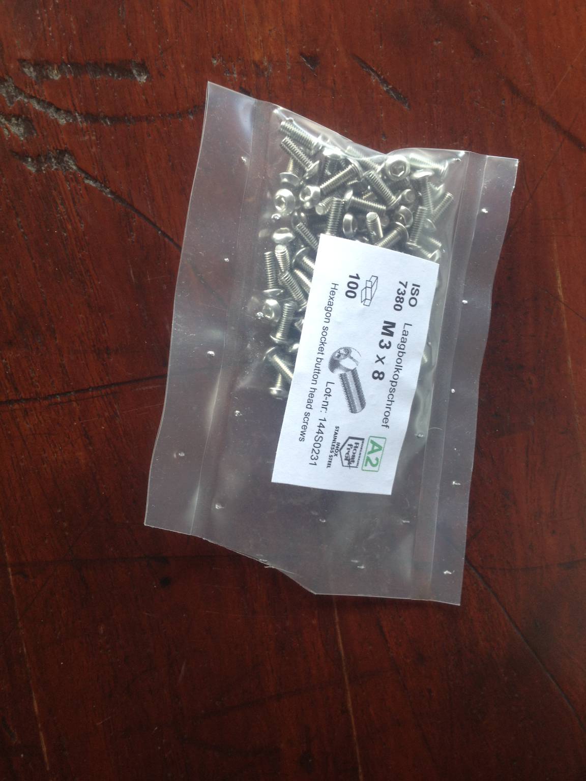

Zijn die boutjes die je gebruikt voor het front paneel een onderdeel van de partij die je van Amanda hebt overgenomen?

Nee speciaal voor dit project besteld:

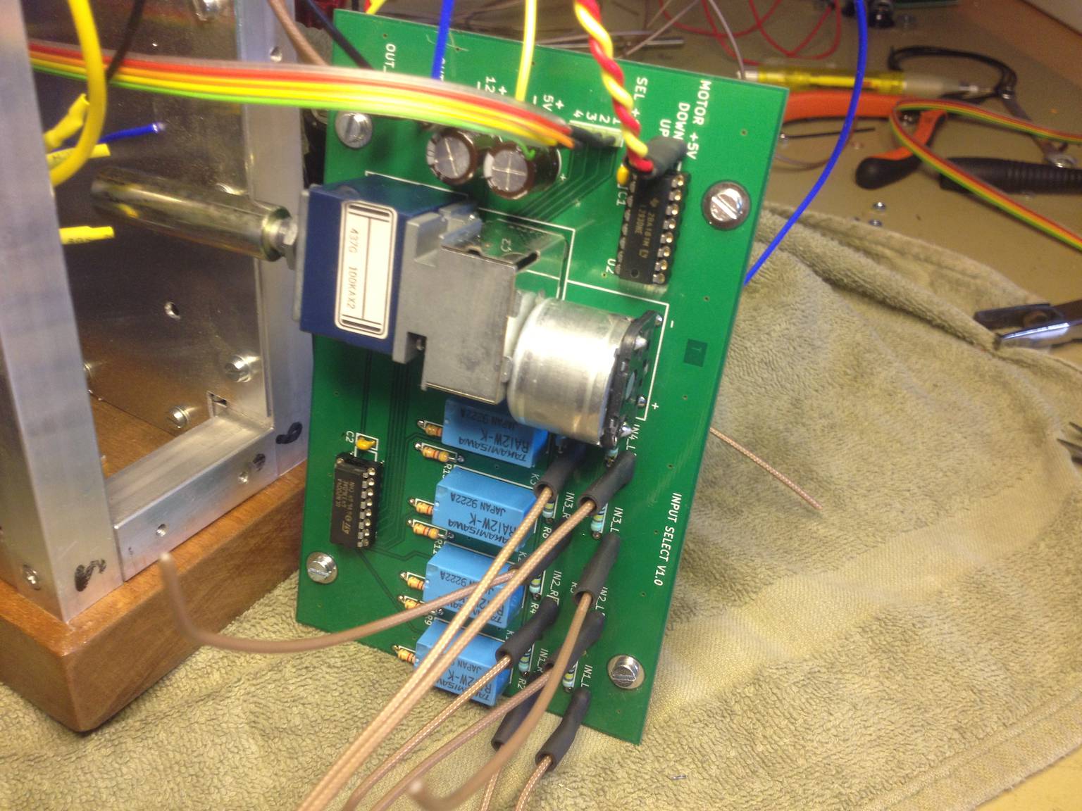

Nu het weer herfstachtige trekjes krijgt maar weer verder met dit gebakje. Wat was de status ook alweer, de versterker op zich werkt. Wat nu moet gebeuren is het aansluiten van de input select, en de 220V voorziening want die zat er houtje touwtje in. Met name de input select kom ik lastig bij ingebouwd (links op de foto), uitbouwen dan maar om 'm fatsoenlijk aan te kunnen sluiten.
Berichten: 15173
Like this:

De 230V sectie is nu aangesloten, de input select print met de volume regeling, kaku, inschakelvertraging er netjes tussen gehangen, alles werkt :mrgreen: Nog even wat signaal op de ingang aangeboden, versterken gaat ook goed, kan 'm tot zo'n 35W uitsturen. Bias regeling werkt mooi, geen vreemde dingen, eigenlijk zo stabiel als een huis.
Er blijft iets een brommetje in zitten, 20mV. Niet veel maar moet er wel uit.... het zit overigens op beide kanalen is ook op beide kanalen even hoog.
Wat heb ik gedaan:
Als eerste natuurlijk de stuurbuizen eruit, brom verdwijnt zoals was te verwachten met alleen de eindbuizen erin, zit 'm in de stuurtrap dus.
Ik heb de 210V bekeken, of eigenlijk de 200V achter de 220 Ohm weerstand, die is schoon, niks op te zien.
De ingang (vanuit de input select print) heb ik losgekoppeld, maakt geen verschil, zit dus echt in de stuurtrap zelf. Zowel signaal als massa zit aangesloten. In het verleden heb ik wel eens gezien dat het zin kan hebben de massa bij de ingang (dus bij de stuurbuis) los te koppelen, maar de brom wordt als ik dit doe meer, stijgt naar zo'n 40mV. Maar weer aangesloten.
Gnd. Bij de stuurtrap heb ik aan beide kanten een centraal massa punt gemaakt op de - pool van de 470uF elco, die aan de 200V zit. Van daaruit een kabel naar het centrale massapunt.
Iemand nog een suggestie?
De twee gloei van de EF184 staan in serie op 12V maar heb je aan de massaverbinding gedacht ?
En je kunt ook nog zien of 't uit de voorversterker komt of uit de fasedraaier, steeds maar één EF184 eruit en een weerstand voor de gloei (22 Ω >3W) in prikken.
