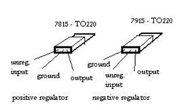

Barry2001 schreef:
Op de foto, is de onderste de 7915? Dan zit de elco daar verkeerd om.
+ en - zijn relatief, ze zitten wel goed hoor.

Ik meet op beide ingangen van de regelaars ook gewoon - en + 28volt.
Alleen die ene bakt er -20volt van en die andere +15.
Moet wel aan het ding liggen, heb al een e-mailtje naar Dick Best gestuurd.

Het komt voor dat je een defecte regelaar te pakken hebt, zo uit de winkel.
Ik kan op die foto niet zien of de elco verkeerd zit, dat weet je pas zeker als je aan de onderkant van de print kijkt. In ieder geval, de elco die op de +15V zit, moet met zijn positieve kant aan de +15V zitten en met de negatieve kant aan massa. De elco die op de -15V zit, moet met zijn positieve kant aan massa zitten en met zijn negatieve kant aan de -15V, of -20V in jouw geval. Zo staat het ook op het schema. Dat moet je controleren, als het zo zit, gewoon laten zitten. Als het niet zo is, elco eruit halen en nameten, hopelijk heb je een multimeter waarmee dit kan. Als hij kapot is, beter niet opnieuw erin solderen.

Als je bij een 7915 de in en de uit verwisseld doet ie 't niet, gaat ook niet stuk :sure:
Maar aan de in, dan als uit gebruikt, komt dan wel de aangeboden spanning min een volt of 7.

Bedankt.
Dan zal het inderdaad een kapotte regelaar zijn maar het zijn er wel 2 stuks waarop ik 20 volt meet, heb 2 voedingen dus.
Dat is dan wel heel erg toevallig.
Ik weet hoe ik de elco's moet aansluiten, zo erg gesteld is het ook niet met mij.
2 keer dezelfde fout maken is ook niet waarschijnlijk.
Heb de boel uit de losse hand op een experimenteer printje gesoldeerd namelijk.

Twee maal dezelfde fout maken is juist wel waarschijnlijk. Als je denkt dat je op een bepaalde manier moet aansluiten dan doe je dat consequent en dat kan dus consequent verkeerd zijn. Anne geeft een zeer goede verklaring waardoor er 20v op kan staan als je in en uitgang verwisseld hebt. dus controleer dat nog eens heel goed zou ik aanraden.
Re: Sub woofer filter
Zou wel eens een foto van de soldeerzijde willen zien...

Maar goed, heb je de 7915 goed aangesloten?
De aansluitingen zijn niet gelijk aan die van de 7815:
