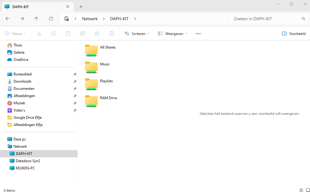

Blijft merkwaardig. Net een kersverse nieuwe en schone W11-Pro geïnstalleerd en ik krijg gewoon de Daphile server share te zien en alles wat daar zich in bevindt:
Wat doe ik goed? :think: :mrgreen:
Berichten: 8107
Re: Daphile
Log je in als gebruiker met een win 11 account of een lokaal account?
Ik was lokaal ingelogd.
Re: Daphile
Lokaal. Netwerk detectie stond default uit maar nadat ik die had ingeschakeld zie ik gewoon het hele netwerk incl. Daphile. Op de NAS moet ik wel eerst inloggen om er in te kunnen zoals gebruikelijk (kan W11 onthouden zoals vorige Win versies) maar is niet nodig voor Daphile.

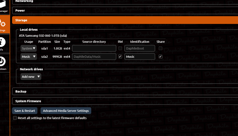

peterl schreef: do 07 nov 2024, 17:03
Ik krijg op daphile een slotje te zien op mijn music folder, hoe kan dat en wat kan ik daar aan doen?
Een ander ding is dat ik een playlist heb geupload op Daphile maar hem vervolgens niet te zien krijg bij de audio player - playlists.
Hoi Peter. Heb je in Daphile de vinkjes bij "RW" (read and write) en bij "Share" aan staan?
Onder settings --> storage
Opnieuw opstarten na het toepassen van deze settings.
