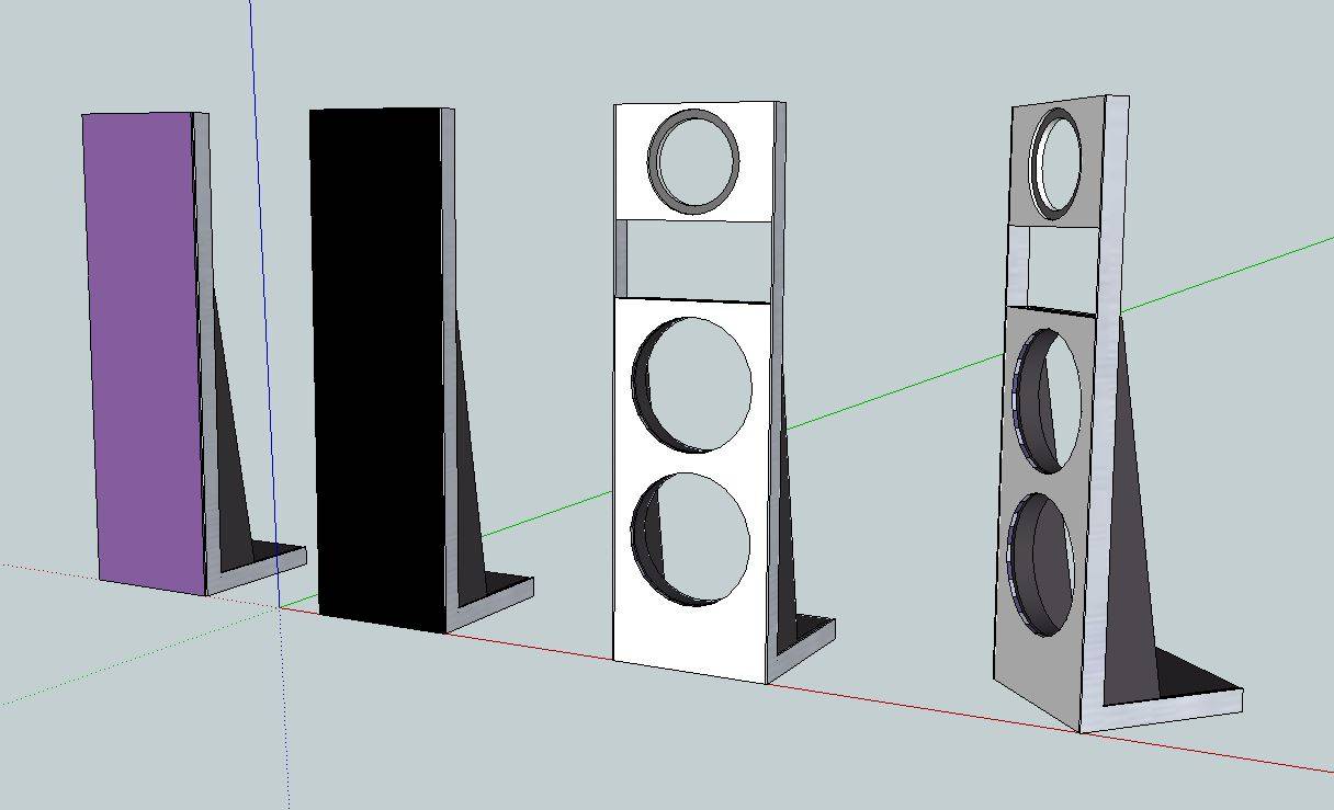

Zoals al eerder gemeld werken we ook aan een recht model. Hoogte van dit model is 100 cm, breedte is 30cm.
De Woofers zitten hierbij in een apart frame dat los/trillingsvrij staat van de top.
Volgens mij had ik daarvan nog niet de Schetchup plaatjes gedeeld. Hierbij dus een preview van het tweede model waar we aan werken. Voor diegene die de drivers niet wil zien, kunnen we meerdere kleuren luidsprekerdoek leveren.

Ja dat is meer mijn stijl! Very nice!
Jammer dat de units zo duur zijn...

Ik vind dit eigenlijk nou net weer minder... :|

Kan je zien wat een kleurtje doet hè?
In eerste instantie dacht ik: NEIN! NEIN! NEIN!
Nu gespoten is het toch een heel stuk vriendelijker en ben ik zelfs benieuwd naar het eindresultaat.

Waarom is er bij de vlakke variant nog zoveel ruimte gelaten tussen de onderste woofer en de grond? Als je die ruimte kleiner maakt wordt het geheel compacter.

Wordt dan wel compacter, maar ook minder mooi. De verhoudingen kloppen zo beter.
Daarnaast is er dan ruimte voor het analoge filter in de voet.
Berichten: 14143
Re: Daudio gaat 'live'
Duidelijk, ik ben het daar wel mee eens.
Punt van aandacht is denk ik nog wel de zijlingse stabilteit van het bovendeel, als de laagkast geisoleerd wordt neergezet dan moet de volledige stijfheid uit de RVS staanders komen, maar met circa 5mm dikke en een vrije hoogte van 80cm denk ik dat dit erg wiebelig gaat worden door buiging om de slappe as van de RVS strip.

Dat is waar, echter ik maak me meer zorgen om praktische zaken zoals per ongeluk zijlings aanstoten bij het erlangs lopen etc... Dan wil je het ding toch niet teveel zien zwabberen lijkt me.
Overigens bij de grote liggers van de container kranen gebruiken we ook maar overwegend 8mm/10mm/12mm plaatdikte. Je krijgt namelijk meer stijfheid door een grote doorsnede te nemen dan door dikke platen toe te passen.
(Voor de nieuwe maasvlakte II kranen betekent dit een ligger doorsnede van 5m breed en 2m hoog 8) )

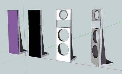

Leuke discussie. De stijfheid komt namelijk niet alleen van de RVS profielen. De onderkant wit wordt verlijmd met de profielen. Daar achter staat het donkergrijze frame waar de woofers in zitten. Met de rubberrand steken de woofers door de witte voorkant heen. Achterframe staat 3-5 mm los van het voorframe.
Het frame is bijna klaar en dan gaan we er mee testen.

Dat is een erg slimme oplossing, dan is de stijfheid zeker in orde!
