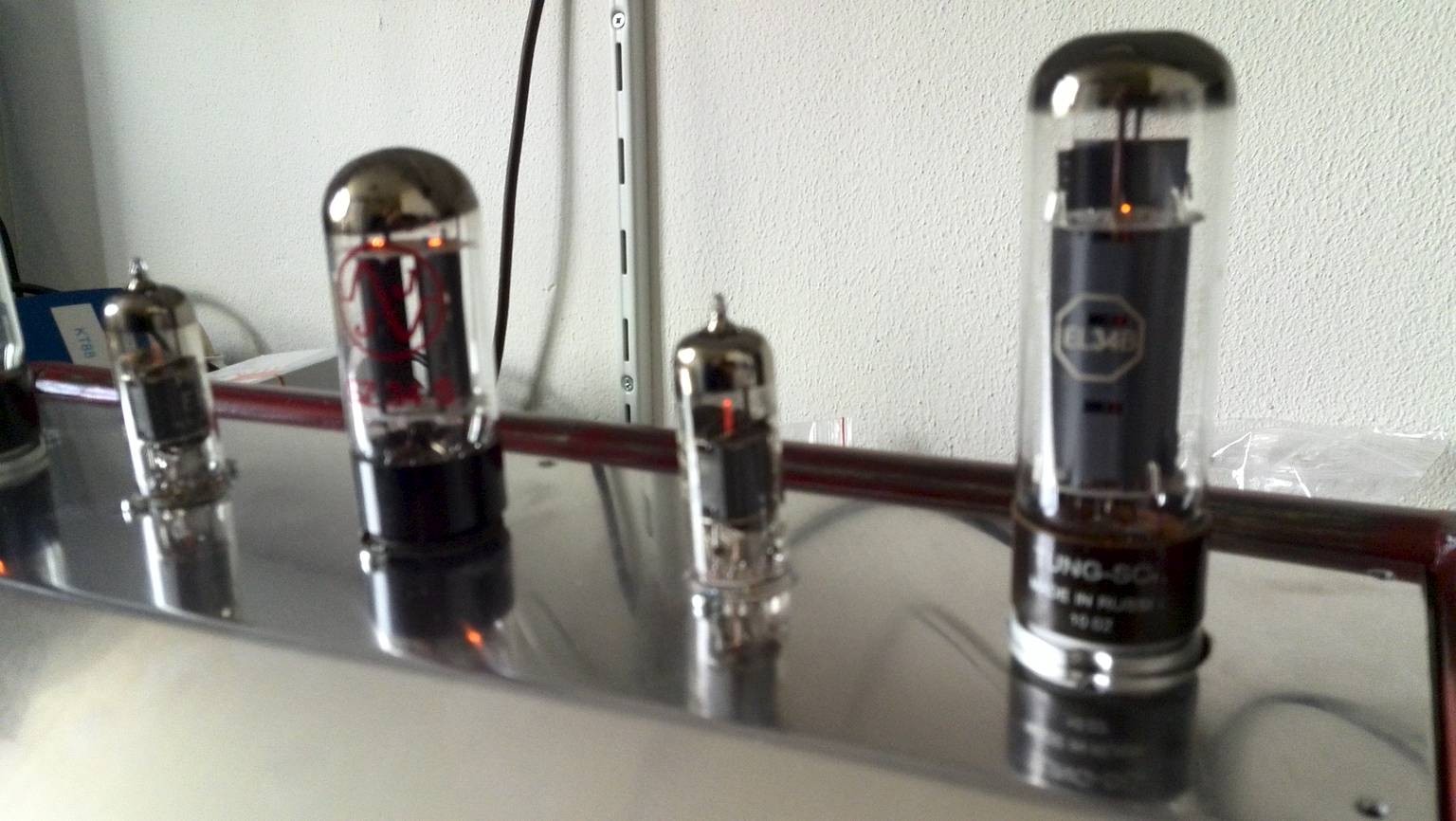

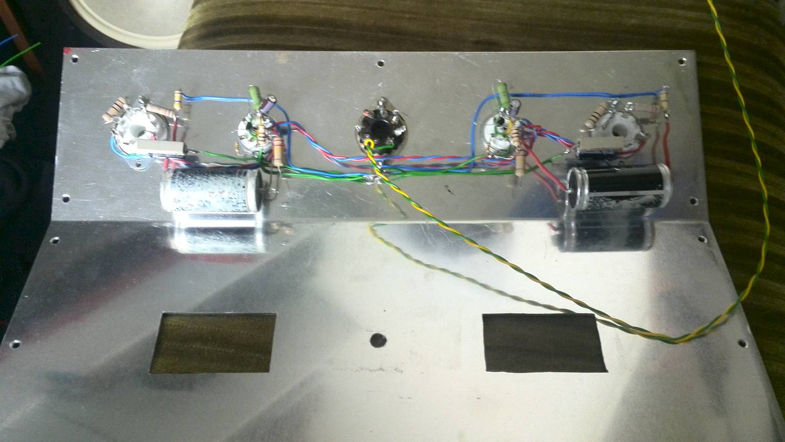

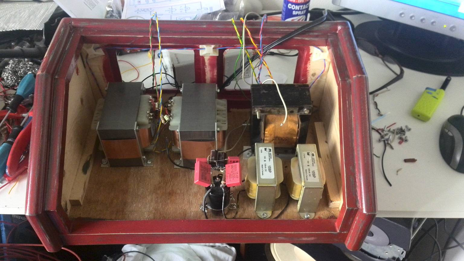

Zo luitjes. Onder het genot van een fijn stukje muziek van mijn RH84
ben ik vandaag lekker aan het hobbyen geweest.
Onderdelen op de buisvoetjes gemonteerd.
En de trafoset in de kast gemonteerd en er draden aangemaakt.
We zijn weer een stukje verder.
Nog wat plaatjes voor de liefhebbers. :wink:
Verder zit ik eraan te denken om het voedings gedeelte op een printje te maken.
Is wel zo mooi dacht ik.
Lekker stukje muziek met deze fijne RH84

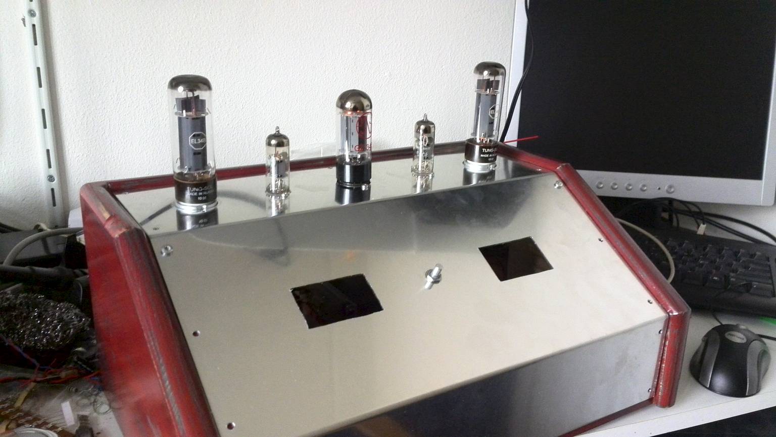

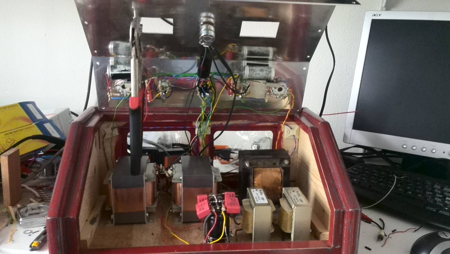

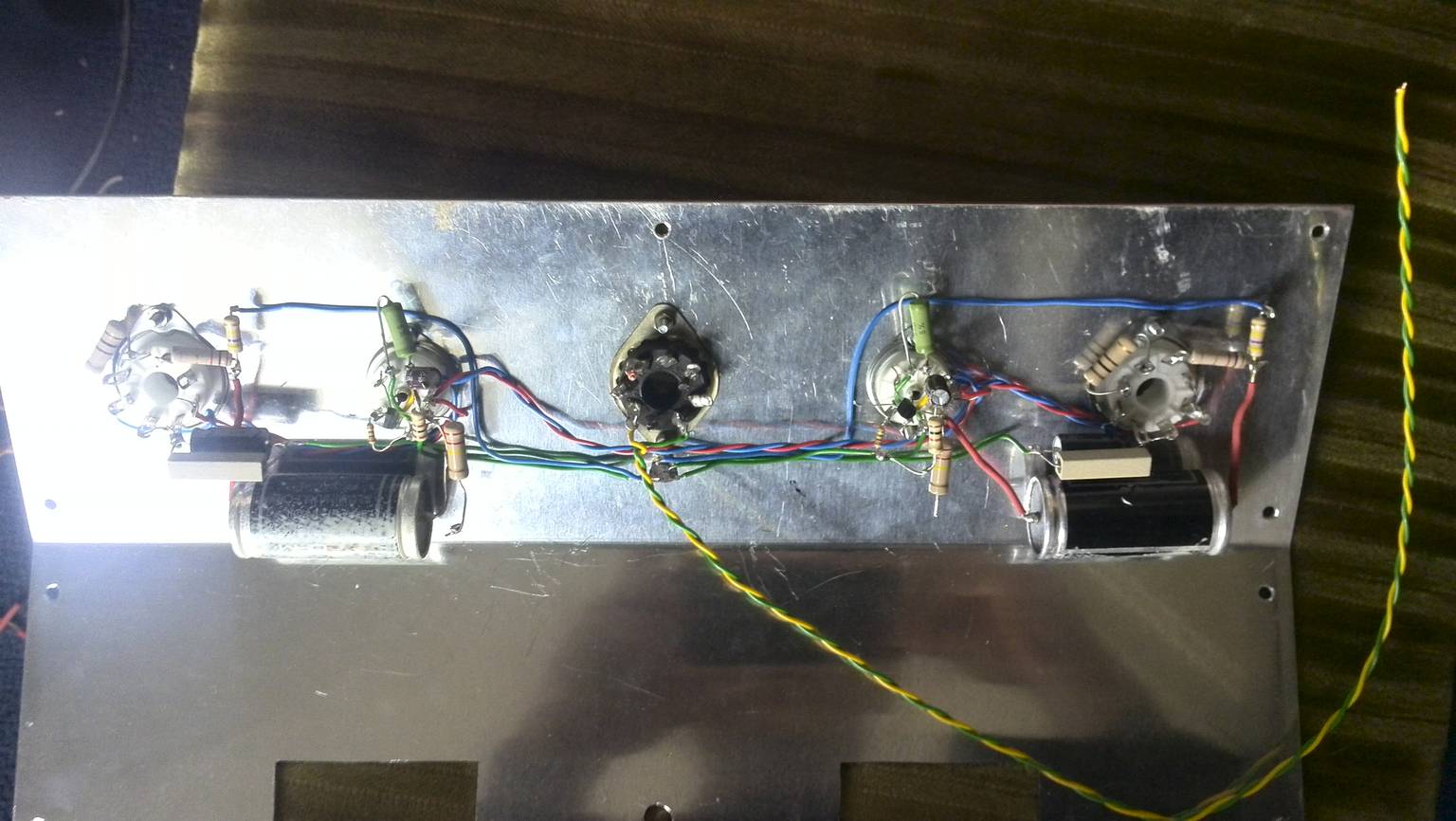

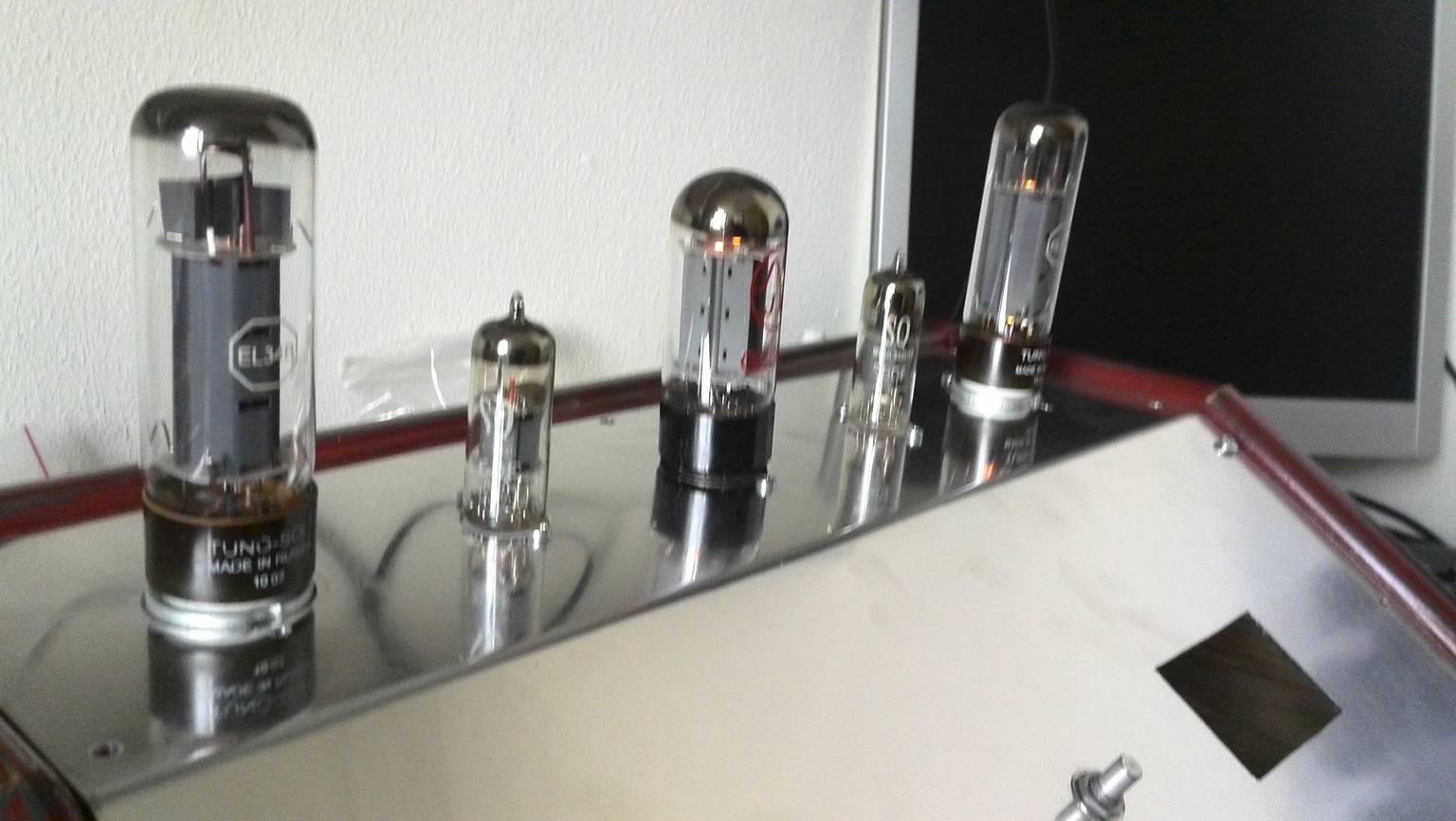

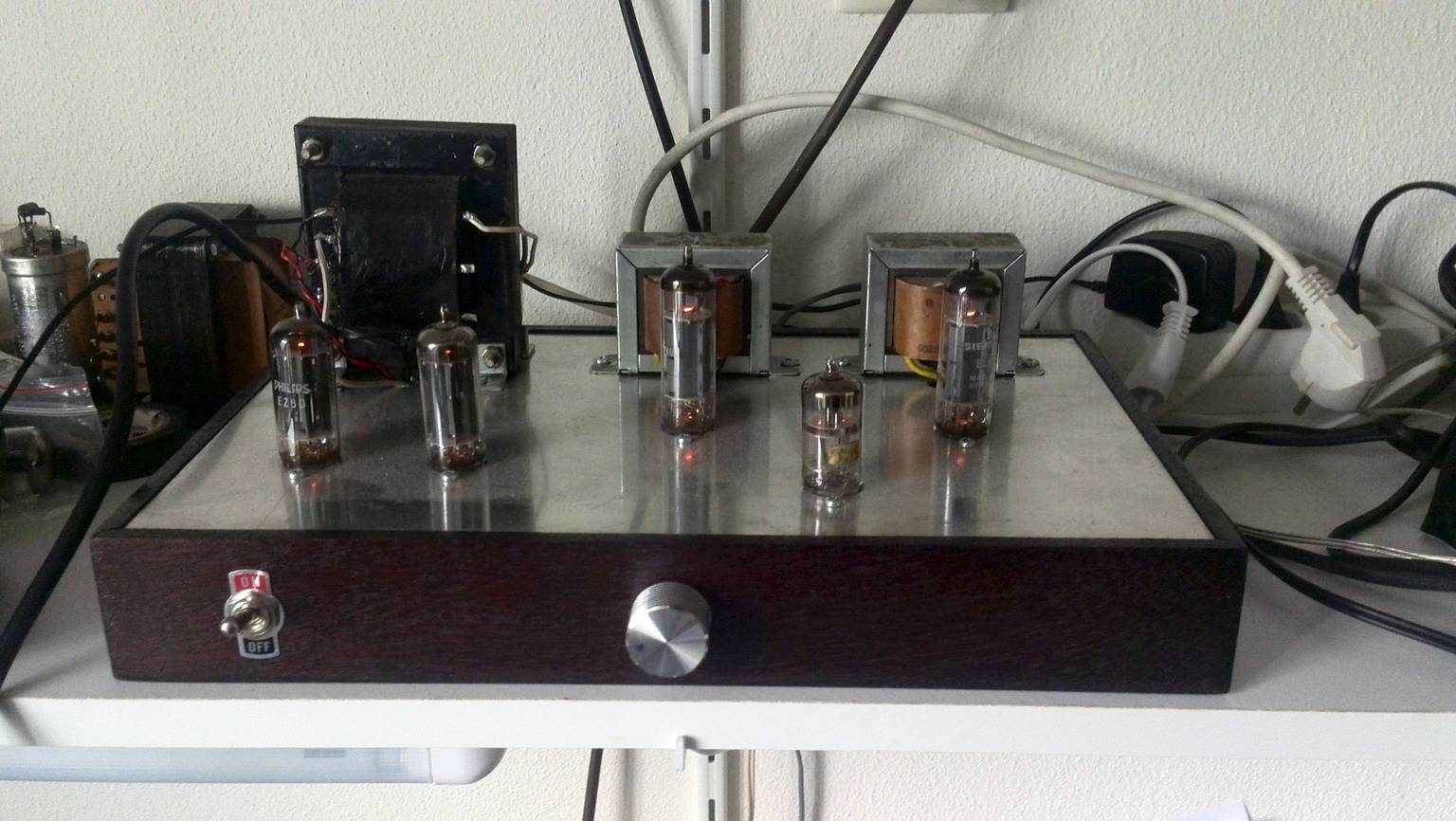

Zo luitjes. Ik ben vandaag weer lekker aan het hobbyen geslagen.
Heb alles gemonteerd en dan de stekker erin.
Langzaam de variac omhoog en daar komt de gloeierij aan. Yessss.
Daarna de hoogspanning erbij en ja hoor,vriend brom kwam ook mee.
Toen heb ik 2 weerstanden van 100 Ohm over de gloei gezet en aan de massa.
En yessssssssssssss vriend brom was verdwenen en is nu helemaal stil.
Muziek erop en even een uurtje laten spelen om even te wennen.
Maar wat daar een prachtig geluid in zeg. Op alle fronten is het geluid gewoon zeer goed.
Laat hem vandaag nog even doorspelen en de volgende keer aan de afwerking gaan beginnen.
Zit nog te dubben wat voor kleur ik de Alu plaat moet gaan geven.
En uiteraard de VU-meters komen er nog in.
Nog even wat plaatjes erbij.

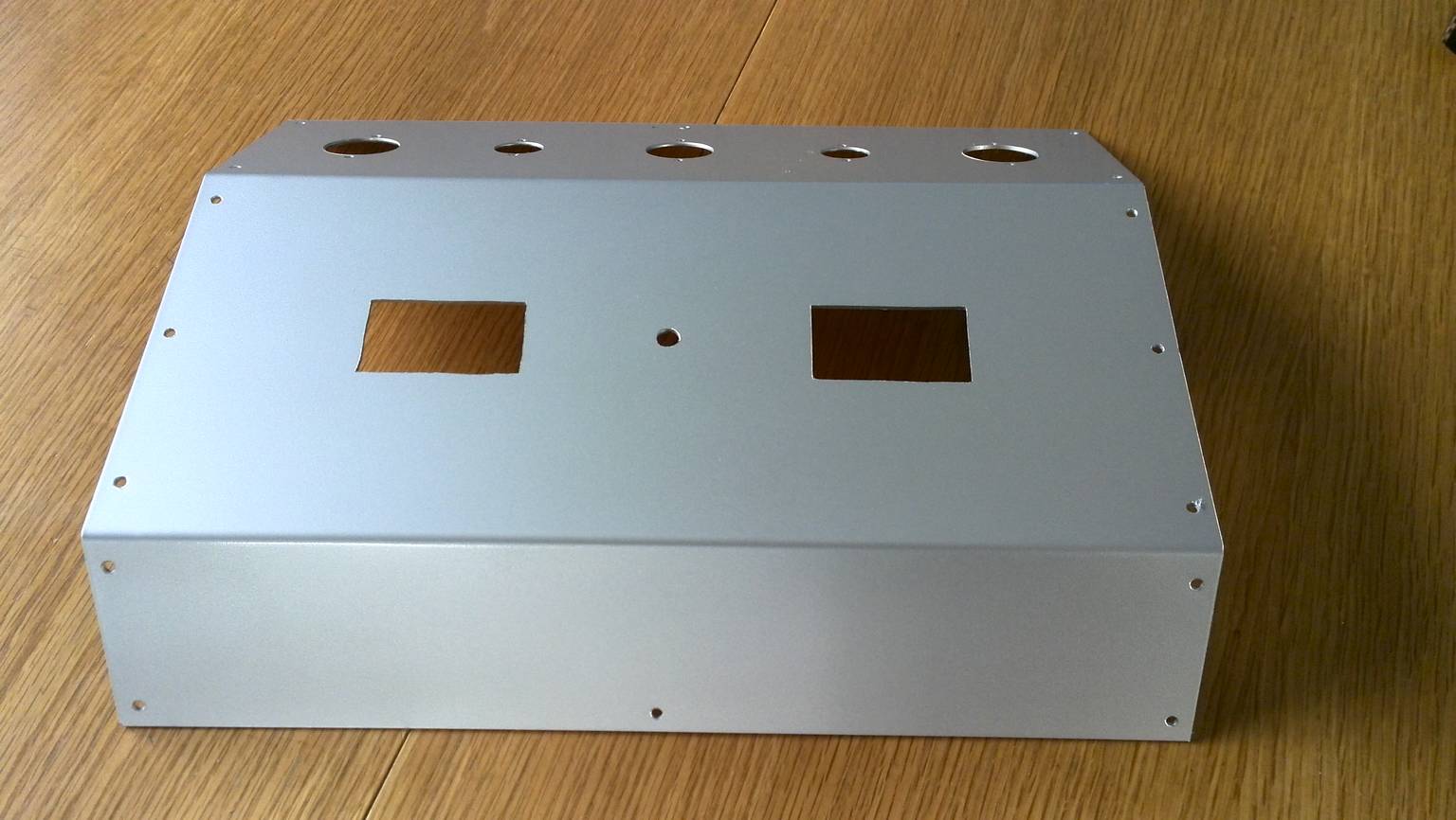

Welke kleur zal ik de plaat geven?
Ik dacht aan de goudkleur net zoals mijn HF10 of zilvergrijs?
Ben er nog niet uit welke kleur het beste bij de kast past.

Ik zou zilver doen Theo, misschien zelfs alleen blanke lak. (mag ik dat zeggen; "blanke"lak, of moet het transparante lak zijn? Je weet het tegenwoordig niet meer.)

moet zeggen dat de aluminium kleur het mooi doet bij de kast

Ik heb de plaat zilvergrijs gespoten en wat blanke lak erop. (goeie tip Robert)
Moet zeggen dat het wel aardig gelukt is. En dat met een spuitbus van de action van €2,30
Nu nog even drogen en morgen weer verder.

Zo'n groot grijs oppervlak lijkt me er wat somber uitzien :(
En 't is zo'n vrolijk houten lessenaartje met die buizen erop :D
Als ze van klein naar groot op een rijtje zouden staan waren het net orgelpijpen.
Wat dacht je van een orgelklavier motiefje op de schuine kant :shock:
't Is per slot bedoeld om muziek te maken :lol:
