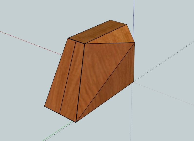

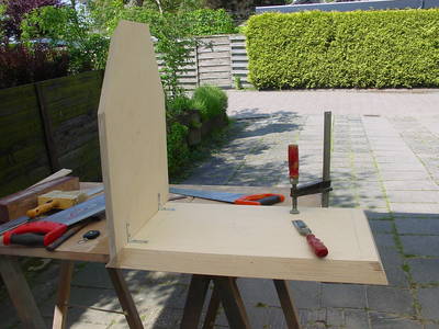

Nou van de week werd dus vijf weken ,maar nu eindelijk weer een update .

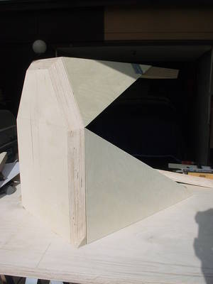

Van de week met wat restjes underlayment gekeken of ik die hoeken voor elkaar ga krijgen .
Met een graden boog en een zwaai haak als hulp ,blijkt dat dat wel moet lukken O:)
Ik heb besloten om ze van berken multiplex te maken omdat ze ook een dragende functie gaan krijgen ,dikte 40 mm.

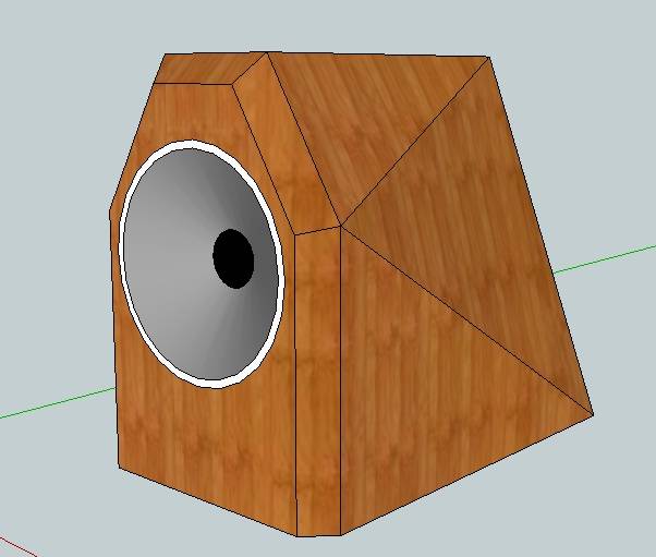

Nu ik de foto's naast elkaar zie valt me gelijk een fout op ,ik vond hem al een beetje saai toen ik hem in elkaar zette :oops:
Die lijn die er ik sketchup in is getekend ontbreekt hier .
Het valt mij nu pas op dat hij in skethup ook alleen maar optisch is omdat de achterkant recht is van boven tot onder .
Die moet dus taps worden onder 40 breed boven 20 .
Win ik ook wat volume kan hij wat minder diep worden.
rikpost
Berichten: 2487
Locatie: Heinenoord
Re: vierweg systeem met Dynaudio esotar en audio technology
Bericht door rikpost »

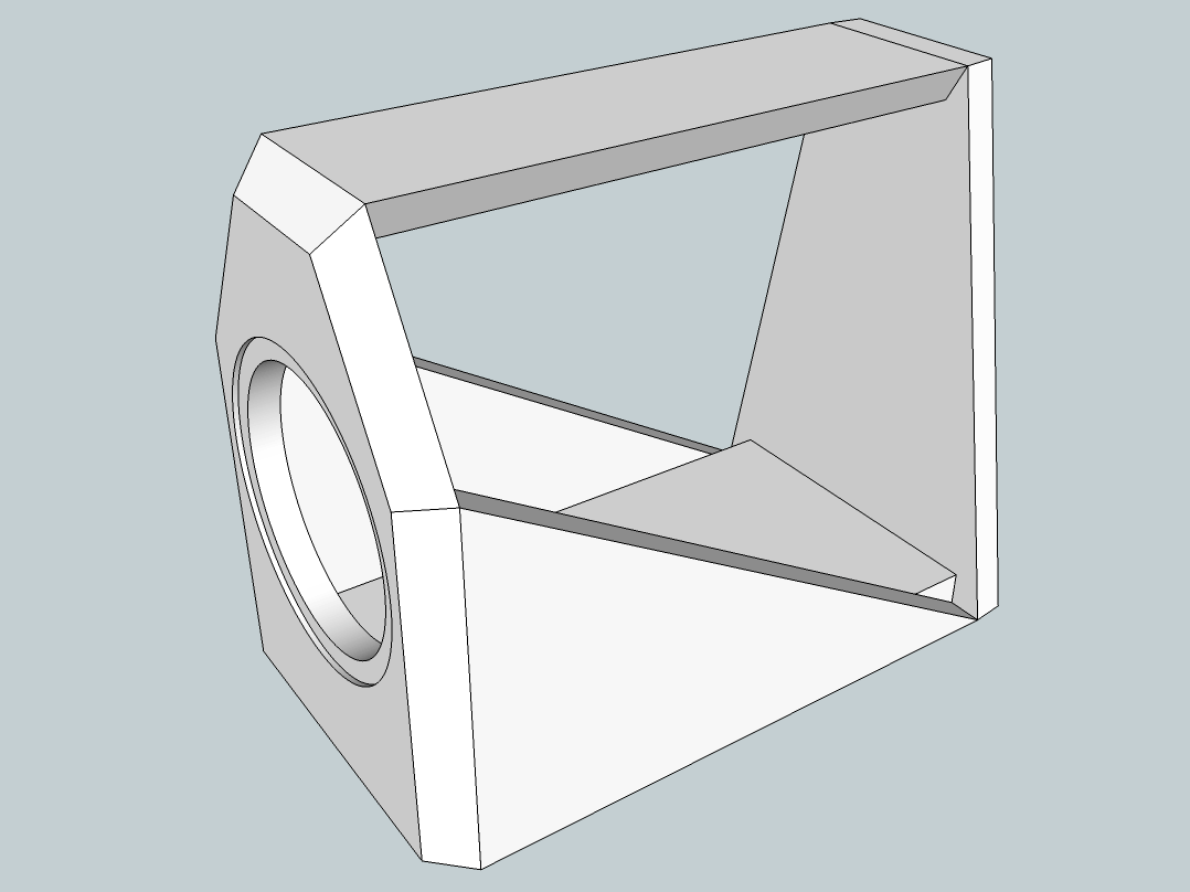

Zo dus met de achterkant taps .

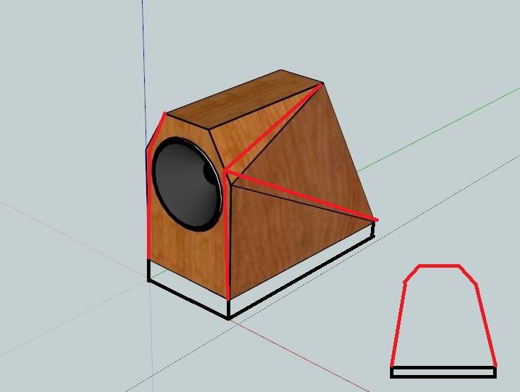

MechanicalAnimal
Berichten: 3260
Locatie: Apeldoorn
geweldig man :goeie:
Ik wil het je niet te moeilijk maken maar zou je de zijkanten en achterzijde niet eerst 1 a 2 cm omhoog laten steken en daarna schuin te gaan? op die manier creeer je ietwat een voetje/basis in plaats vanaf de grond meteen schuin te gaan.

MechanicalAnimal
Berichten: 3260
Locatie: Apeldoorn
Sketchup zuigt :mrgreen:
ik moet even de boel eronderop bij kliederen maar als je dus je schuine wand aan de achterzijde gewoon minder steil laat lopen ben je er ook.
zo bedoel ik dus dat je een randje hebt.
en mischien had ik er dus zelfs voor gekozen om de zijwanden ook een hoekje mee te geven, zie ROOD, je hebt dan een wat spannender kastbouw, van voren gezien heel recht en slechts van achter erg hoekig. Je mist Ik mis balans in jouw ontwerp.
rikpost
Berichten: 2487
Locatie: Heinenoord
Hoi Animal.
ik eh weet het niet ,ik vond het wel strak zo .
Maar bedankt voor het meedenken ,het is ook een kwestie van smaak natuurlijk.

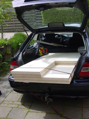

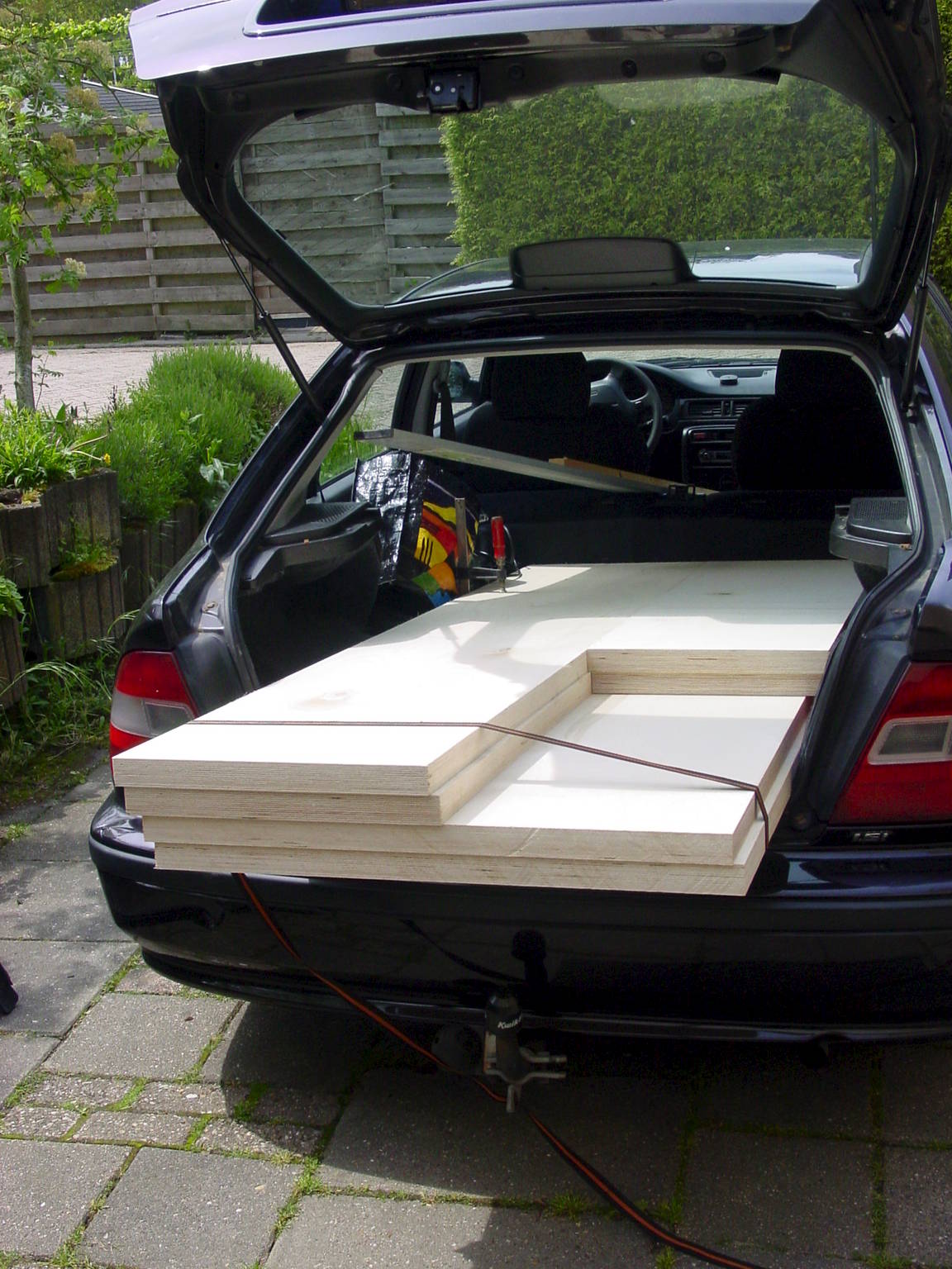

Zo vandaag hout gehaald ,ik ga die open baffle mania steeds beter begrijpen.
Niet op elke hoek van de straat verkrijgbaar dat 40 mm multiplex

40mm??????? :shock: :shock: :shock: Daar maak je deuren van! :lol:
Ha ha inderdaad ik heb het op lokatie zelf wat moeten verzagen ,dat deden ze daar niet .
Dus kon ik ze niet vervoeren en niet tillen 78 kg per plaat
Dus rij lijmklemmen en circelzaag mee .
Hij zij aha je haald gelijk je deur maat er uit ?
Toen ik hem zij er luidsprekers van te gaan maken keek hij me vreemd aan.

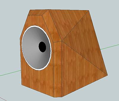

MechanicalAnimal schreef:
:foto:
Oke Oke!
Ik heb hem wel helemaal overnieuw moeten tekenen hij word uiteraard ook breder met die facetten anders past de woofer niet.
Sketchup had ook nog wat verassingen voor me om hem zo te tekenen pfffff.
Wel weer leuk als het dan ook lukt.
subkast nieuwe stijl.skp
(44.7 KiB) 49 keer gedownload
Hier nog de sketschup file ,als iemand er nog lol in heeft om het volume uit te rekenen dan graag.
ik kreeg er koppijn van :oops:
ik kwam tussen de 90 en 100 ltr maar met al die driehoekjes maken ga je snel de fout in.
de file is op schaal en de wanddikte is 40 mm.
Ik heb maar 77 nodig ,al laat het ontwerp niet veel ruimte meer om te verkleinen.

MechanicalAnimal
Berichten: 3260
Locatie: Apeldoorn
:foto:
Oke Oke!
:goeie:
doen!

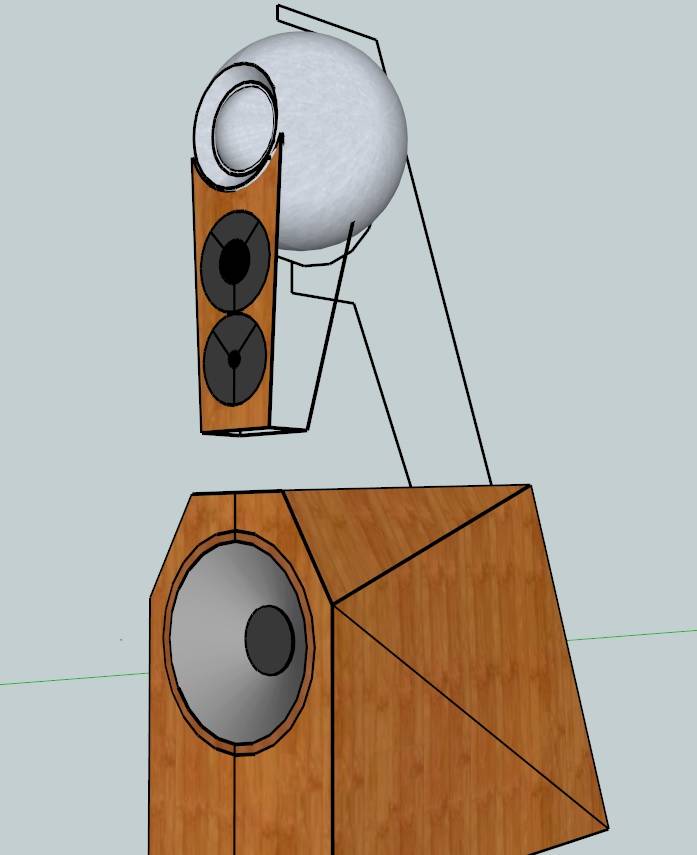

Vinculum
Berichten: 3206
Bericht door Vinculum »
Mijn 2 cent:
De kast zoals je die nu getekend hebt word een *piep* om te bouwen, zoniet onmogelijk. Tip van de week: Teken in Sketchup zoals je zou bouwen. Dus in dit geval met planken (van 40mm).
Nu heb je namelijk alleen de buitenste contouren aangegeven. Prima om iets visualiseren maar niet op te gebruiken als bouwtekening.
Daarom heb ik even vluchtig de sub op "de juiste manier" getekend. Vluchtig omdat ik op het laatst pas zag dat ik de achterkant niet meegenomen heb in de punt... Maar miss is dat nog helemaal zo gek nog niet.
Dit deel is nog eenvoudig. Rechte planken, simpele hoeken. Alleen de achterkant heeft een afschuining maar die is simpel te doen.
Maar deze 4 delen hebben meer rare hoeken dan ik zou willen maken. Het kan allemaal wel maar je moet je circelzaag goed beheersen en nauwkeurig kunnen instellen...
rikpost
Berichten: 2487
Locatie: Heinenoord
Zit ik me een beetje uit de naad te Sketchuppen komtie daar mee aan zetten.
Maar zonder gekheid het moet wel lukken hoor, veel gedult en een over kwantiteit aan hout .
Graden boog en een zwaai haak .en vullende houlijm :rofl:
Bouwtekening gaat overigens niet werken tenzij alle graden er op staan ,maar dan nog .
Het word gewoon gefaseerd opbouwen .
Net als bij Franks ,petje af voor zijn behaalde resultaat overigens .
Die zijn nog moeilijker op te bouwen :?
Maar bedankt voor de inzet hoor knap gemaakt :rock:

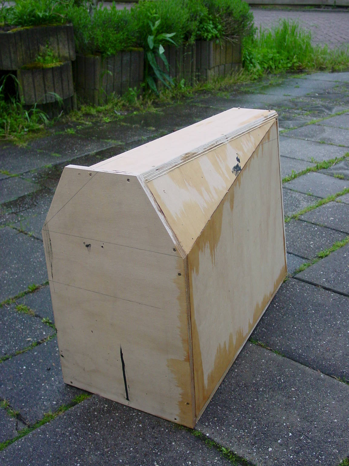

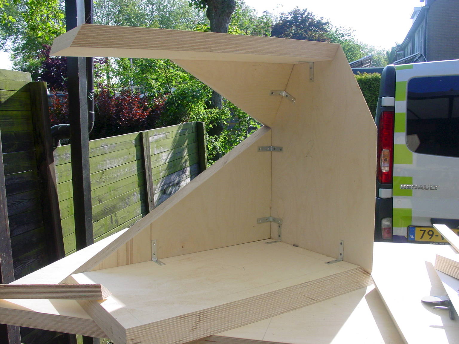

Zo vandaag maar een vrije dag genomen om te zagen ,van het weekeind zit natuurlijk de hele buurt achter de bbq.
Die worden dan niet vrolijk van 1400 watt aan zaag herrie.
Hier vast een impressie .
Het geheel met beugeltjes vastzetten voorlopig.
De bovekant maak ik late op maat ,de hoek is dan makkelijker te bepalen.
ik had gehoopt vandaag verder te komen maar het is een .....ding om te bouwen.
Ik weet inmiddels wel dat het gaat lukken. :^o

MechanicalAnimal
Berichten: 3260
Locatie: Apeldoorn
Grote klasse!!!! dat wordt echt gaaf :goeie:
top dat facetje :rock:
