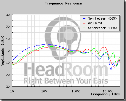

Berichten: 12445
Re: Hoe bouw ik een luidspreker met "ballen"
ALLE koptelefoons hebben hun problemen Marc.
Ik heb zelf een hele tijd de HD650 getest. En deze is alles behalve neutraal!
Echter weer anders problematisch dan bv een K601.
Ook heb ik en tijd de HD600 getest die heb ik toen ook eens opgemeten.
Ik zoek die resultaten even.
Hier de resultaten van Head-fi, maar ik kan me herinneren dat die niet helemaal overeenkwamen.
