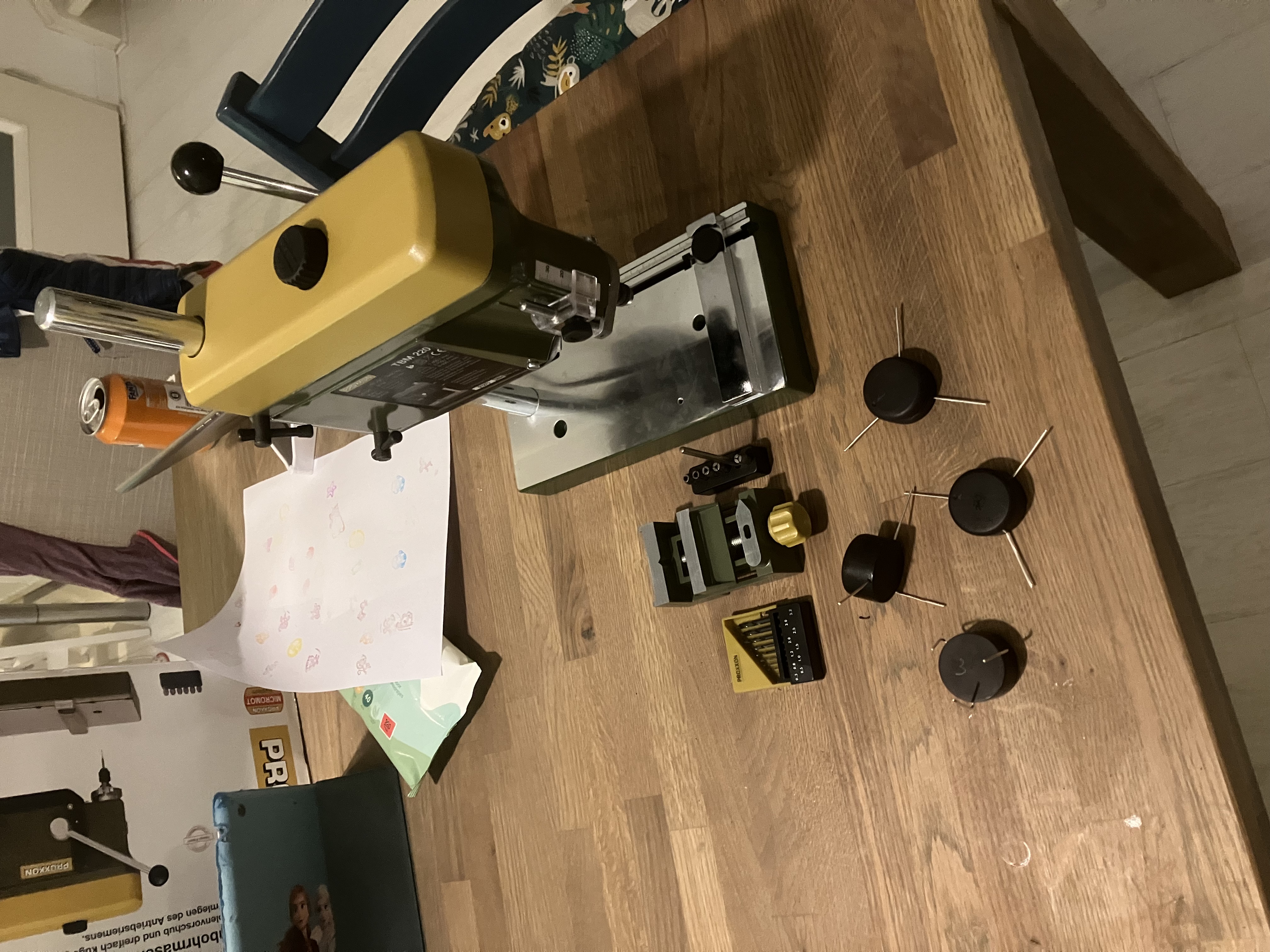

Nog een serieuze vraag, de zilver pootjes zijn 1.25mm dik, wat denken jullie, boren met 1.3mm of gaat ze dan te moeilijk erin nog? De bedoeling is met wat lijm en dat ze dan wel strak in het hout verlijmd zitten, maar kan me voorstellen dat 1.4mm ook een optie kan zijn.

Berichten: 33828
ff proefboren in gewoon stukje hout, dan merk je vanzelf of 1.3 of 1.4mm beter is tochm

Sowieso weer waardeloos, de Proxxon heb ik net gehaald, maar alleen 1.2mm of 1.5mm boortjes te vinden in die hele zaak ((Bauhaus) dus dat wordt ergens los bestellen weer.

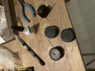

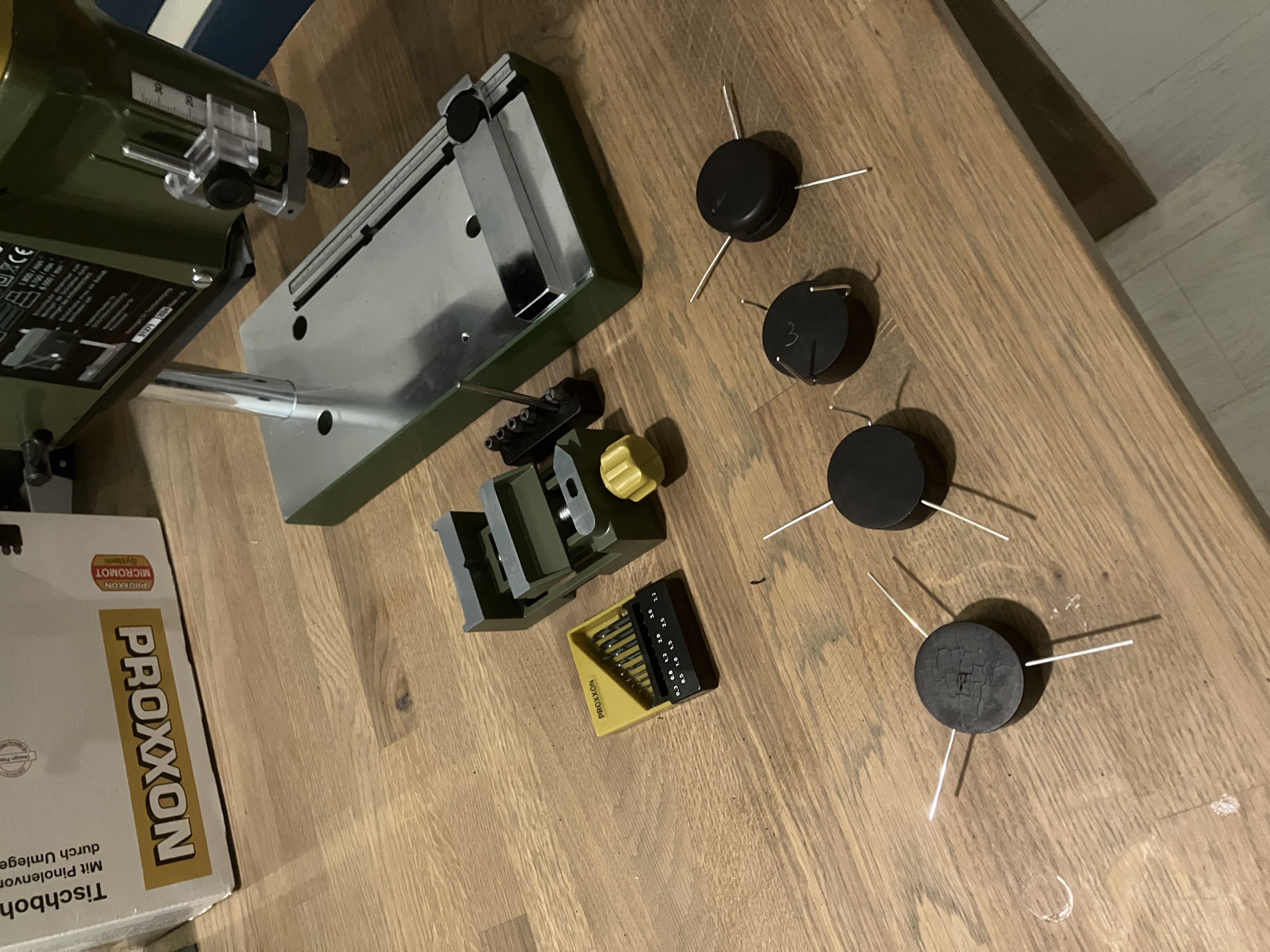

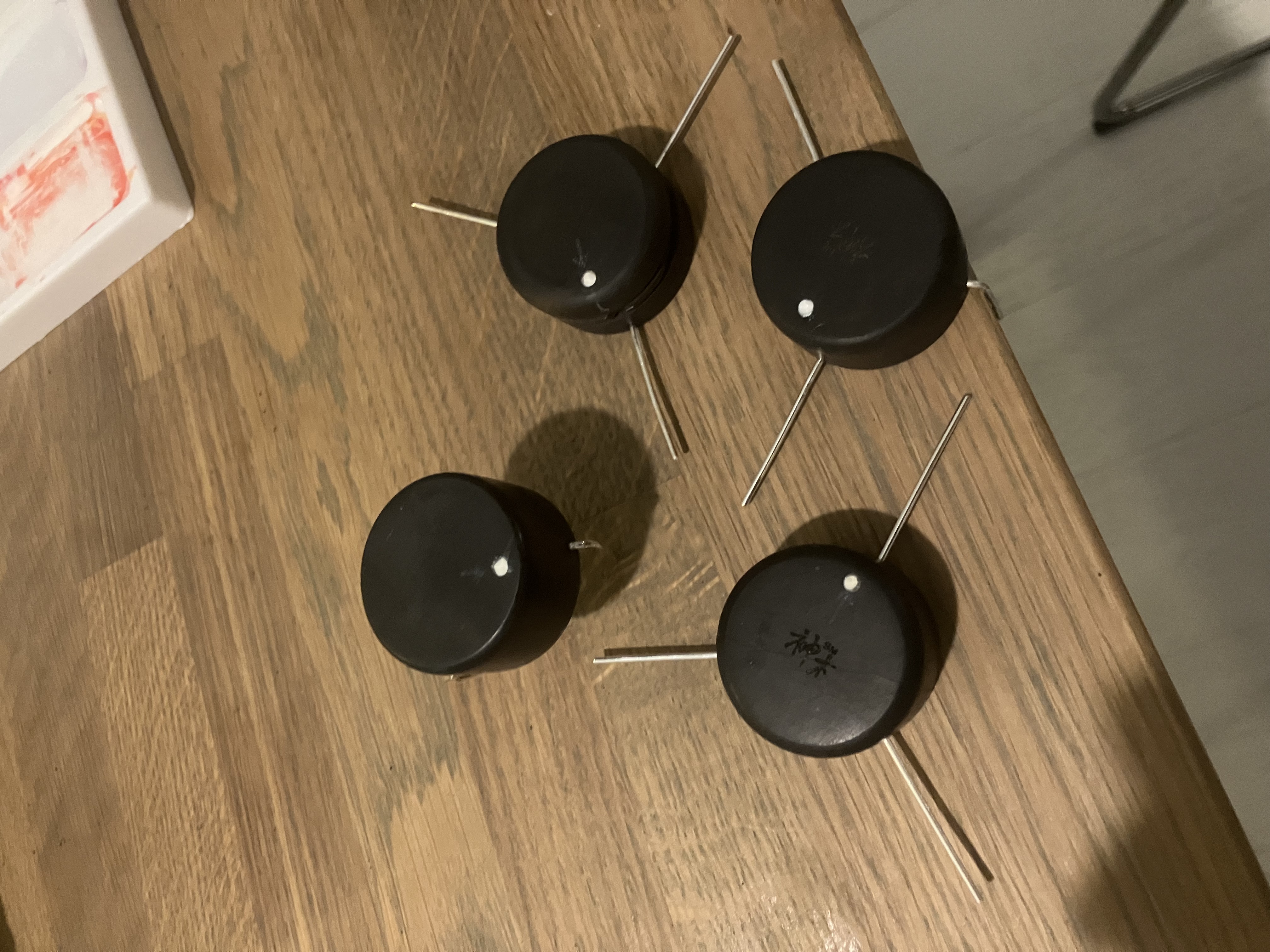

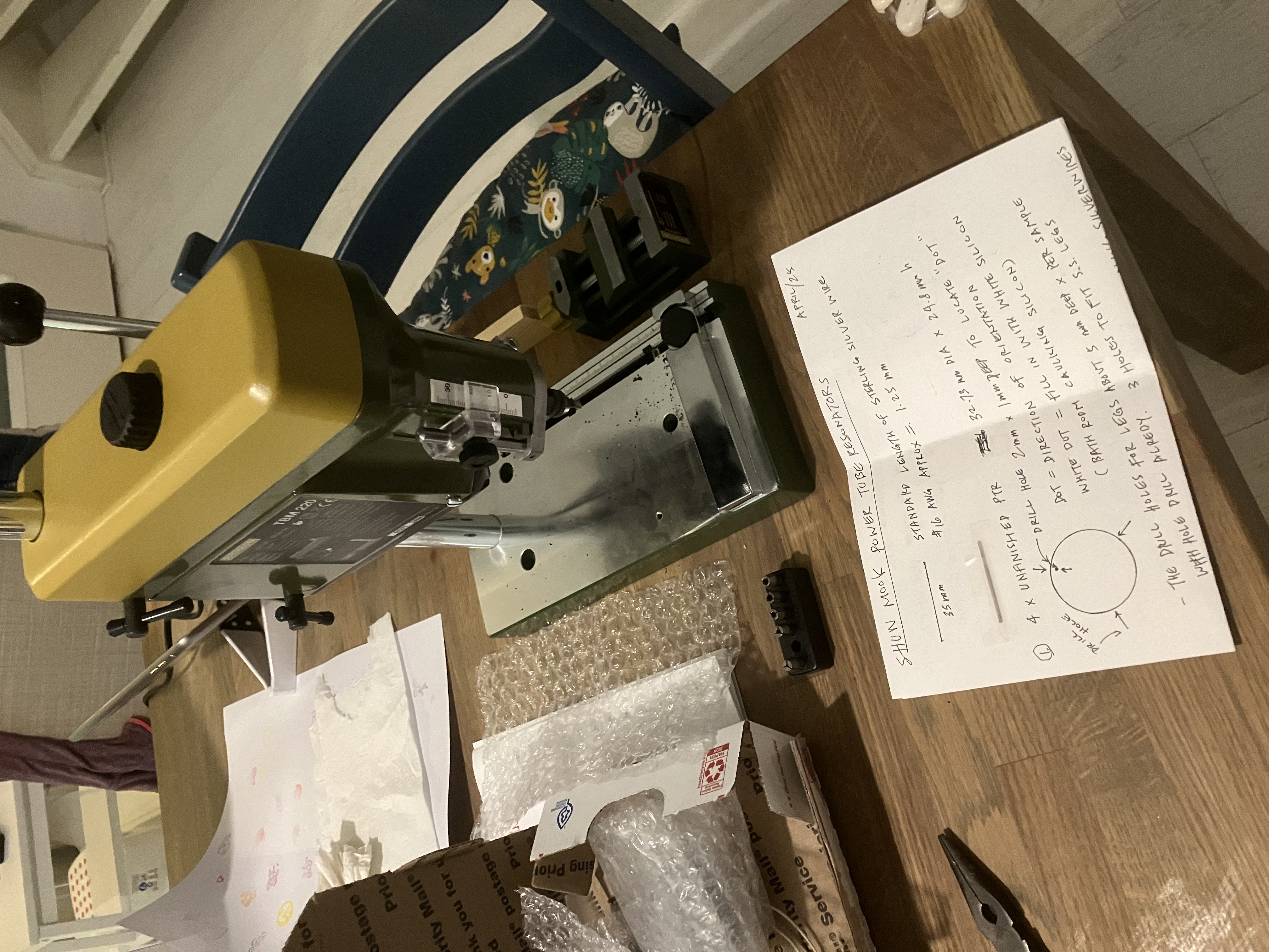

Lekker aan het hobbyen geweest, een 1.3mm boortje was perfect geweest, maar 3 van de 4 bodies die ik nu gebruikt heb, hadden al gaatjes, dus moest slechts 1 body nog voorzien van 3 gaatjes. Dus het 1.2 mm boortje gebruikt, en dan ipv 1x boren paar keer door het gat halen en werkstuk minimaal heen en weer verplaatsen, op die manier kun je het gat wat opruimen, beetje botte boer methode maar werkt wel prima.
De zilver pootjes op lengte gemaakt, het zilver netjes opgepoetst met tandpasta (werkt goed). De secondelijm die ik had was erg vloeibaar, stukje capilaire werking met het kleine gaatje, denk dat dit wel goed vast zit zo.
Als final touch markers aan de bovenkant geboord 2.5mm diameter en ongeveer 1mm diep, en voorzien van drupje witte verf.
Check de foto met de handgeschreven instructies, en het opgeplakte 35mm pootje als voorbeeld, geweldig!

O ja. Ik had een testje gedaan met 1.5mm maar dat zit echt te los, misschien met dikkere lijm, maar deze Bison is erg dun, dan is zo’n spleet lastig op te vullen.
Berichten: 36759
Klopt. je hebt dikke en dunne seconde lijm. Bij de dunne moet het precies passen maar die zit ook meteen vast! Die is niet vullend. Is hier eigenlijk niet zo geschikt voor. Meer voor nauwsluitende vlakken te gebruiken zoals gebroken porselein e.d. De dikke variant werkt langzamer en is wel meer vullend! Die gebruik ik b.v. bij inzetmoeren in hout om luidsprekerunits in de kast vast te zetten. Is meer 5-secondelijm :D Maar voor dit soort werk is eigenlijk een goede epoxy (dus gèèn Bison!) beter geschikt.

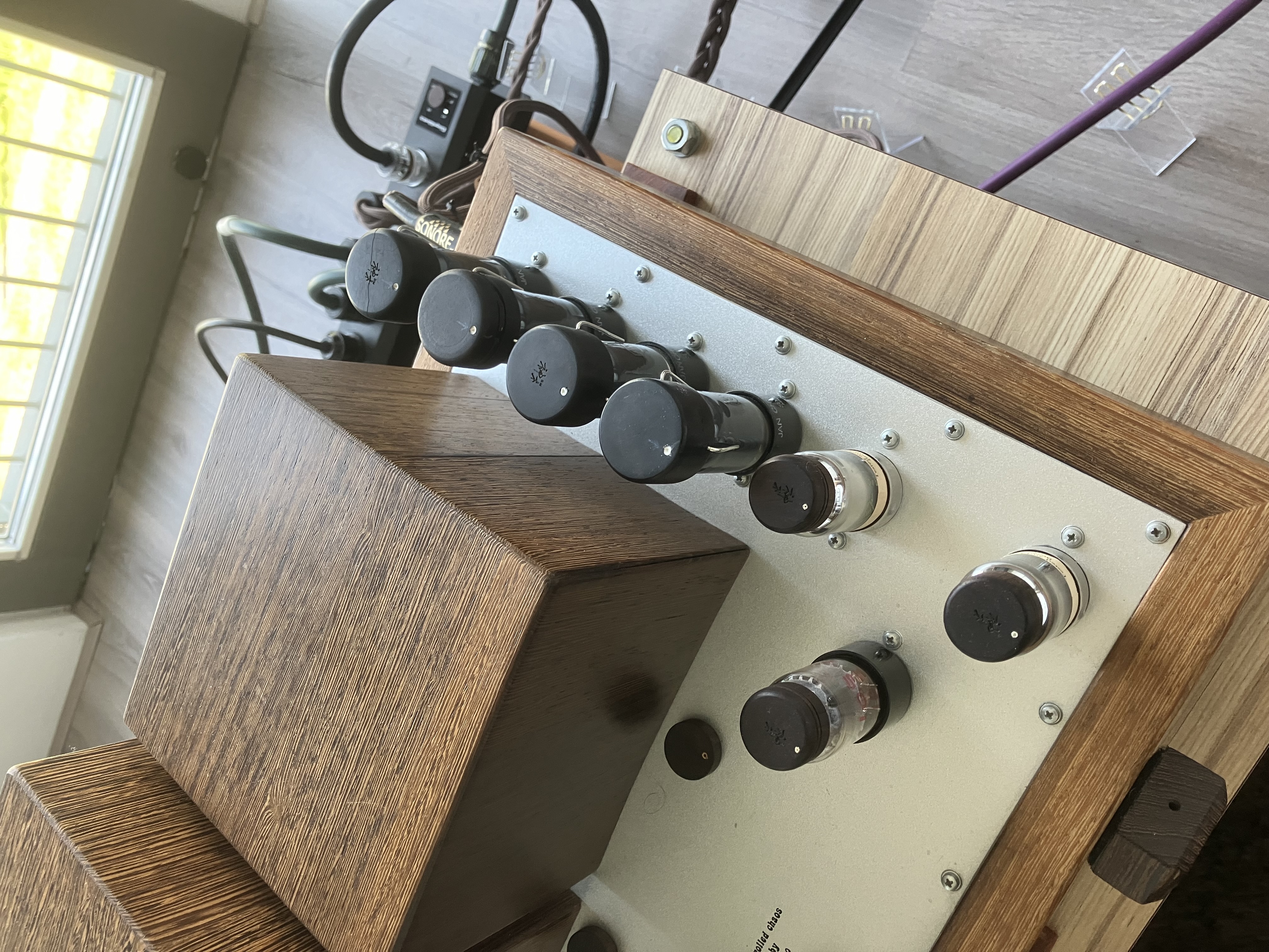

Ik ging ervan uit dat de toepassing bekend was, maar bij deze:
https://highend-electronics.com/product ... resonators
De foto toont gelijk ook mooi aan, dat een nette plaatsing niet zo eenvoudig is. De pootjes moeten de body rechtop houden, maar je wil ze ook niet kneiterstrak op het glas klemmen lijkt me.

waarvoor is dat dotje verf nou?
