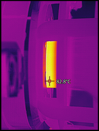

Probleem was nog het bepalen van de temperatuur van de spreekspoel. Ik heb een extra toon toegevoegd aan het testsignaal van 1 Hz (dat bleek nog prima door mijn versterker te komen) en aan de hand daarvan Re bepaald. Gisteravond kon ik de test niet meer doen omdat er al mensen in huis sliepen, maar zonet wel & het werkte zowaar! Bij interesse post ik de wiskunde wel, nu direct door naar het resultaat.
Ik heb een ander multitone signaal gebruikt dat zo'n 18 Watt in de spreekspoel verstookt zonder xmax te overschrijden. Dit signaal heeft de meeste energie tussen 125 Hz en 500 Hz zitten, want je moet natuurlijk wel wat zien gebeuren met de temperatuur. Om de temperatuur nog wat verder omhoog te krijgen heb ik een föhn op de magneet gericht en een kwartiertje laten blazen :twisted: arm ding. De test zag er toen zo uit (PAS OP MET JE VOLUME, want het is echt een hele nare taffesherrie):
Duidelijk zie je dat de 1 Hz testtoon nog wel wat minder had gekund in amplitude, dat is een makkelijk door te voeren verfijning dus dat staat nog op mijn to-do lijstje. Omdat elk buffertje 2 seconden signaal bevat, worden de uitslag, vermogen en temperatuur elke 2 seconden ververst. De temperatuur wordt berekend aan de hand van de temperatuurcoëfficiënt van koper (0,00393 per graad) en de geschatte Re. Op het scherm ziet de output er nu zo uit:
De gemeten temperatuur fluctueert wat in een band van 5 graden, maar voor beveiliging tegen oververhitten is dit goed genoeg. Maar dat roept wel de vraag op: klopt er nou iets van? Met de thermische camera heb ik een filmpje gemaakt waarop de 1 hz beweging en de spreekspoel duidelijk te zien zijn:
Hier is goed te zien hoe de spreekspoel een stuk warmer is dan de omgeving. Met ThermoTools (het überChinese programma dat bij mijn thermische camera hoort) kan ik het heetste punt in videostills bepalen wanneer de spreekspoel het verst naar buiten steekt.
Daar doe ik het voor. Het doel hiervan is niet om op drie cijfers achter de komma de temperatuur te bepalen (dat is sowieso onzin, want de spoel is waarschijnlijk niet eens homogeen van temperatuur), maar om te bepalen of er veilige limieten worden overschreden en het signaal terug te draaien of uit te schakelen voordat er dingen kapot gaan. Nu dat werkt kan ik dit een vast plekje geven in het programma, en daarmee de boel weer een stukje veiliger maken voor het DUT.

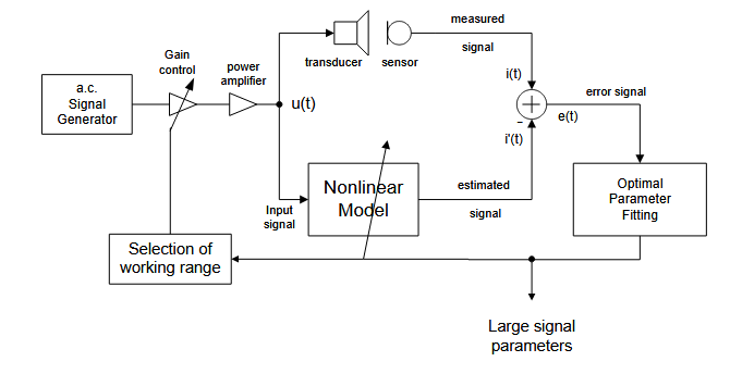

@hidjedewitje: ik ben langzaam maar zeker door het artikel van Falaize aan het raken, en ik moet zeggen dat ik erg gecharmeerd ben van deze aanpak. Ik ben nog niet helemaal klaar met de theorie, maar als ik er nog een paar avonden aan zit denk ik wel dat het goed komt. Ook leuk dat Falaize zijn Python PHS verrichtingen op Github heeft gezet: https://github.com/pyphs/pyphs
Uiteindelijk is dit toch de heilige graal waar ik op wil uitkomen:
Ik weet niet of ik dat in (quasi) real time kan doen op de PC die ik gebruik bij mijn meetopstelling, maar zelfs als ik achteraf met een arbitrair signaal parameters kan bepalen door op deze manier de fout te minimaliseren dan ben ik al heel blij.
Ik zal binnenkort ook eens uitschrijven wat ik nu doe in Pytorch. Dat is nog heel ruw (ook omdat ik nog maar sinds kort met Pytorch werk en er dus nog niet zo bedreven in ben, de aanpak is dus gegarandeerd suboptimaal), maar het geeft resultaten die niet meteen onzinnig aandoen en dat is bemoedigend.

Ja hij gebruikt een erg academische aanpak die erg goed werkt. Ik vind de notatie die ze gebruiken voor PHS systemen alleen verschrikkelijk. Ik heb liever dxdt = [J(x)-R(x)\gradH(x) + B(x)u, waar R(x)gradH identiek is aan hun dissipation law. Maar goed ieder zijn ding. Het framework is overigens een nederlandse uitvinding!
Wat klippel doet is voor zover ik weet op basis van 1-step ahead prediction methoden. Hetzelfde als dat ik voorstelde. Dat kan prima in een pytorch implementatie (sterker nog, het is er zelfs erg geschikt voor).
Real time wordt wel een uitdaging. Zoals je zelf waarschijnlijk al ondervonden hebt duurt het trainen van zo'n model wel eventjes.
Ik ben benieuw naar je resultaten & implementatie uit PyTorch!

hidjedewitje schreef: zo 07 sep 2025, 23:50
De hele exercitie zoals aangegeven in het blokschemaatje van Jurgen is toch ook niet meer dan een search naar de numerieke waarden van het model? Dat is een forse rekenpartij. Waarom zou je dat real time willen?

Ook is te zien hoe de temperatuur van de spreekspoel vrij snel oploopt naar zo'n 30 graden en dan constant blijft. Het totale vermogen is nog niet eens 8 Watt, maar toch is zo'n beetje alle uitsturingsruimte van de versterker benut. Ik moet dus een grotere versterker gaan zoeken...
Grappig, ik heb toevallig van het weekend een meting van 1u gedaan van temperatuur van een custom driver. Daar zag ik dat de temperatuur in het begin erg snel stijgt (voice-coil), maar niet settled. Pas na 40-45min was het echt gesettled!
Mijn verwachting is dat de tijdconstante van de magneet veel groter is dan de vc tijdconstante en dat het daarom langer duurt.
Mocht je hulp nodig hebben met validatie/modelleren, vanaf volgende week heb ik wat meer tijd om te hobbyen :).

Hangt er ook vanaf wat je meet qua temperatuur, de spreekspoel is een stuk sneller in thermisch evenwicht bij continu belasting dan de magneet lijkt me?

Shadow schreef: zo 14 sep 2025, 21:19
In mijn geval maakte ik een video met thermische camera.De spreekspoel wordt inderdaad veel sneller warm, maar raakt niet zo snel in equilibrium. Pas als de magneet een bepaalde temperatuur bereikt eindig je in equilibrium. Waarschijnlijk omdat er "thermische conductie" is tussen de spoel en de magneet.
Excitatie was ~23W_rms (displacement limited) van 128 sines beginnent op 50Hz tot 2k. Driver betreft een custom 4" driver met Fs =~ 100Hz.
