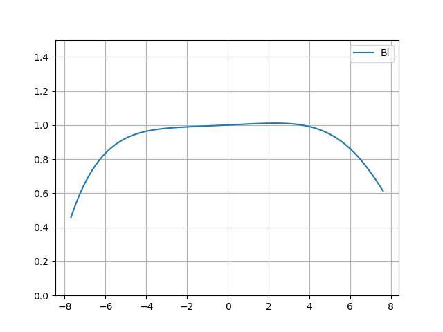

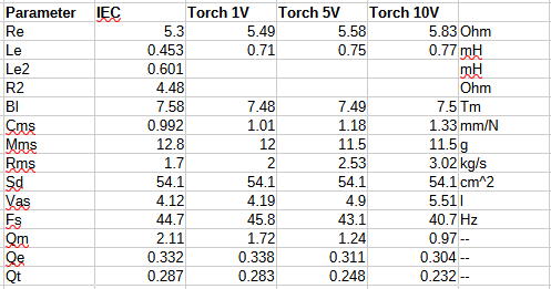

Nog even een run gedaan met dit herziene model, en ik moet zeggen, het eerste resultaat is niet onaardig.
Allereerst heb ik de kleinsignaal parameters bepaald met de IEC methode zoals hier beschreven (en een bonnetje uitgeprint uiteraard), vervolgens heb ik het zelfde multitone signaal gepakt en dat met een RMS spanning van 1V, 5V en 10V op de speaker gezet om het resultaat met Pytorch te kunnen analyseren. De bijna-dood meting zit hier niet bij, omdat die een heel vertekend beeld geeft. Dit is het resultaat voor de parameters bij x=0 van de vier verschillende metingen:
Duidelijk is te zien hoe de ophanging gemiddeld slapper wordt als de uitslag groter wordt. De niet-lineaire parameters zijn met een 10de orde polynoom gefit om de GPU iets te doen te geven. Gegeven de grote verschillen tussen de methoden (IEC gooit alle vervormingsproducten weg, de Torch fit neemt ze wel mee) vind ik de resultaten aardig dicht bij elkaar liggen. En ook: het zaakje convergeert uiteindelijk binnen een paar seconden. Omdat het signaalreeksen zijn van 10 seconden denk ik dat zelfs quasi realtime fitten gewoon tot de mogelijkheden behoort: met een of twee seconden signaalreeksen moet het nog sneller convergeren.
Wordt vervolgd.

Dat is een mooi resultaat =D> Maar wat doet die ophanging slapper worden bij grote uitslagen? Beetje tegen de verwachting in. Of is dat bekend van het DUT? Is dat een momentaan, dus niet lineair effect? Of is dat een hysterese-achtig effect t.g.v. veelvuldig flexen? Hoe ga je dat uit elkaar houden?

Deze getallen gelden rond het nulpunt van de uitslag. Het is zeker niet de eerste keer dat ik dat gezien heb, zie bijvoorbeeld ook hier voor een meting aan de Reckhorn sub die Bart me ter beschikking had gesteld. Daar zie je ook dat naarmate de uitslag groter wordt de stijfheid in de rustpositie omlaag gaat alsof het materiaal van de ophanging tijdelijk wat losgetrokken wordt. De ophanging is als geheel nog steeds progressief.
Je gaat het inderdaad niet uit elkaar houden, want de "standaard" voorstelling van Bl(x), Km(x), Le(x) gaan er vanuit dat de curves onveranderlijk zijn, maar dat is duidelijk niet het geval.
Ben je toevallig bewust van de achterliggende oorzaak van dit fenomeen? Ik heb het zelf ook vaker gezien, maar heb hier nooit een oorzaak voor gevonden.
Het zou een creep achtig fenomeen kunnen zijn. Dan zou je het, tot zekere hoogte, met extra Cms/R termen kunnen afvangen (vergelijkbaar met het LR_i model voor lossy inductance). Deze thesis is daar redelijk duidelijk in: https://download.spsc.tugraz.at/thesis/TIP_Brosch.pdf

Ook is te zien hoe de temperatuur van de spreekspoel vrij snel oploopt naar zo'n 30 graden en dan constant blijft. Het totale vermogen is nog niet eens 8 Watt, maar toch is zo'n beetje alle uitsturingsruimte van de versterker benut. Ik moet dus een grotere versterker gaan zoeken...
Uiteraard heb ik ook even geprobeerd of er geloofwaardige T&S parameters uitkomen, hier een ongeformatteerd screenshot:
Screenshot 2025-09-14 155604.png (10.75 KiB) 456 keer bekeken
Even door de miljoenmiljard cijfers achter de komma heen kijken, maar die resultaten wijken niet eens zo veel af van de multisine resultaten. Zeker als je je bedekt dat het signaal rond de resonantiefrequentie (ca. 45 Hz) waarschijnlijk weinig energie bevat. Tot slot nog het obligatoire Bl(x) plaatje uit de polynoomfit:
En dat ziet er ook niet onaardig uit hoewel het toch een beetje afwijkt van eerdere resultaten. Dus waardoor dat komt? Wie het weet mag het zeggen.
maar goed, dit is dus wel heel dicht bij "full dynamic" meten, waarbij je aan de hand van een arbitrair signaal de parameters achterhaalt. Dat signaal is geen speciaal ontworpen meetsignaal, maar een gebruiksrepresentatief signaal: muziek dus. Het live bewaken van temperatuur, vermogen en uitslag tijdens de meting werkt naar behoren, hoewel de aanwezigheid van de piloottoon me nog wel wat stoort. Eens kijken of het ook zonder kan.
Ik heb geen idee? Het zou best kunnen dat je optimalisatie probleem niet convex is en dat je in een lokaal minimum eindigt i.p.v. het globale minimum.
