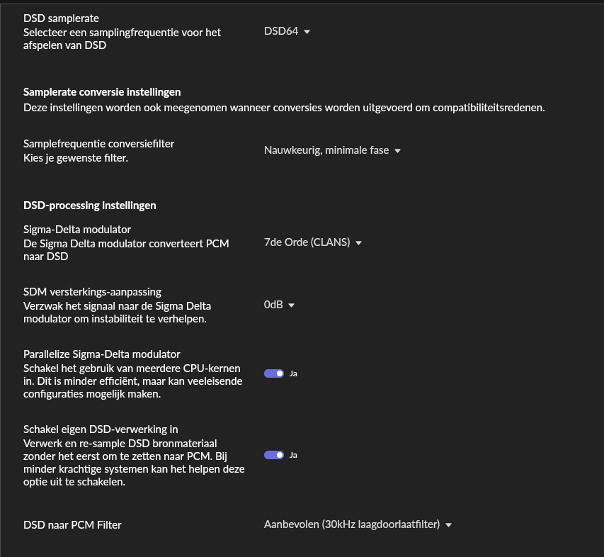

Re: Welke DAC nu weer + - + - + -
Dit dan in de ROON instellingen, en dat gaat naar de Xingcore.
Blijft DSD64... Heeft dat je voorkeur boven DSD256? Dat sloft de het Xing bordje makkelijk via USB. Heb toch sterk de indruk dat DSD256 meer ruimtelijke resolutie laat horen.
Berichten: 17867
Dat is de klus voor de AK, die hoef ik er niet tussen uit te halen, als ik het naar DSD256 zet snapt de AK4137 de opzet het niet meer, en je hoort dan weinig. :lol:
Dat gebeurde dus toen we een vergelijk probeerden met die bijzondere DAC die ze demonstreerden vorig jaar bij de AVMN, en ik niet in de gaten had dat het daar juist fout was ingesteld.
Dus de ROON = PCM > DSD64> de AK4137 DSD64>DSD256, gaat prima.

hannesie schreef: za 12 okt 2024, 18:38
Je foto geeft duidelijk aan dat de AK4137 op DSD64 speelt, niet DSD256. Het is zoals pjotr al aangaf, ik heb de datasheet er op nagelezen, de AK4137 zet bij DSD de samplerate 1:1 door.
DSD256 uit Roon het B37 bordje op met de AK4137 zou gewoon moeten werken.

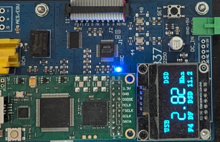

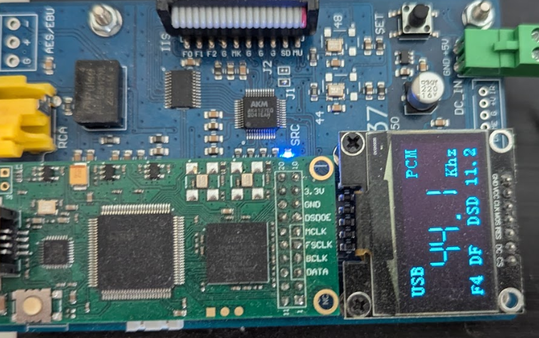

Ik heb de instellingen van het B37 boardje gebruikt en dat geeft de mogelijkheid, wat er op de ingang komt de ingang dan die zichtbaar is met de grote cijfers dat zal dan worden omgezet naar wat er op de laatste regel is te lezen.
Dus wat er ook binnenkomt, 44.1 of DSD het wordt 11.2 DSD automatisch.
DSD 64 input.
Standaard CD formaat.
Dat gaat net als MP3 naar DSD 11.2 oftewel DSD256.
Dat is dan het leuke van dat boardje. O:) :kwijl:
Het F4 en DF van die laatste regel zijn de instellingen die je kunt doen.

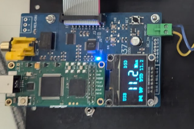

Schermafbeelding 2024-10-12 231639.png (116.98 KiB) 215 keer bekeken
ok, geinig. ik heb nog eens verder in de datasheet gelezen hoe dit werkt. in het begin lijkt het dat de DSD altijd 1:1 is. Later in de datasheet blijkt dat je vanuit willekeuring DSD64,128 een 256 op de input kan kiezen wat er op de output komt DSD64, DSD128 of DSD256. Dus wat jij aangeeft klopt.
Waarom werkt het niet met DSD256 in vanuit Roon?
Vanmorgen nog even gestoeid en beluisterd, maar ik meende dat het naar DSD256 en de AK 4137 niet werkte, maar het doet het toch. :shock: :lol:
Heb nog niet echt het verschil beluisterd, maar softwarematig met ROON naar DSD 256 en dat in de AK 4137 werkt dus wel.

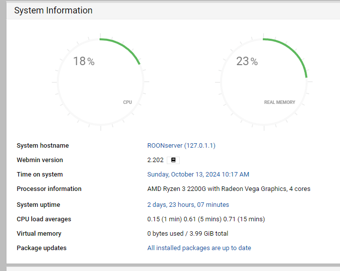

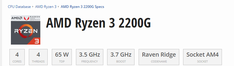

De huidige ROON server heeft een AMD Ryzen 3 en doet het op het gemak.
Als ik kijk naar de belasting, dan zie ik dat met deze instelling er ongeveer 18% belasting is, dat fluctueert nu meer als zonder die conversie, dan komt het meestal naar de 3 tot 4 %.
De CPU koeler is een stille Noctua, die hoor je niet, de originele koeler was niet echt stil.
