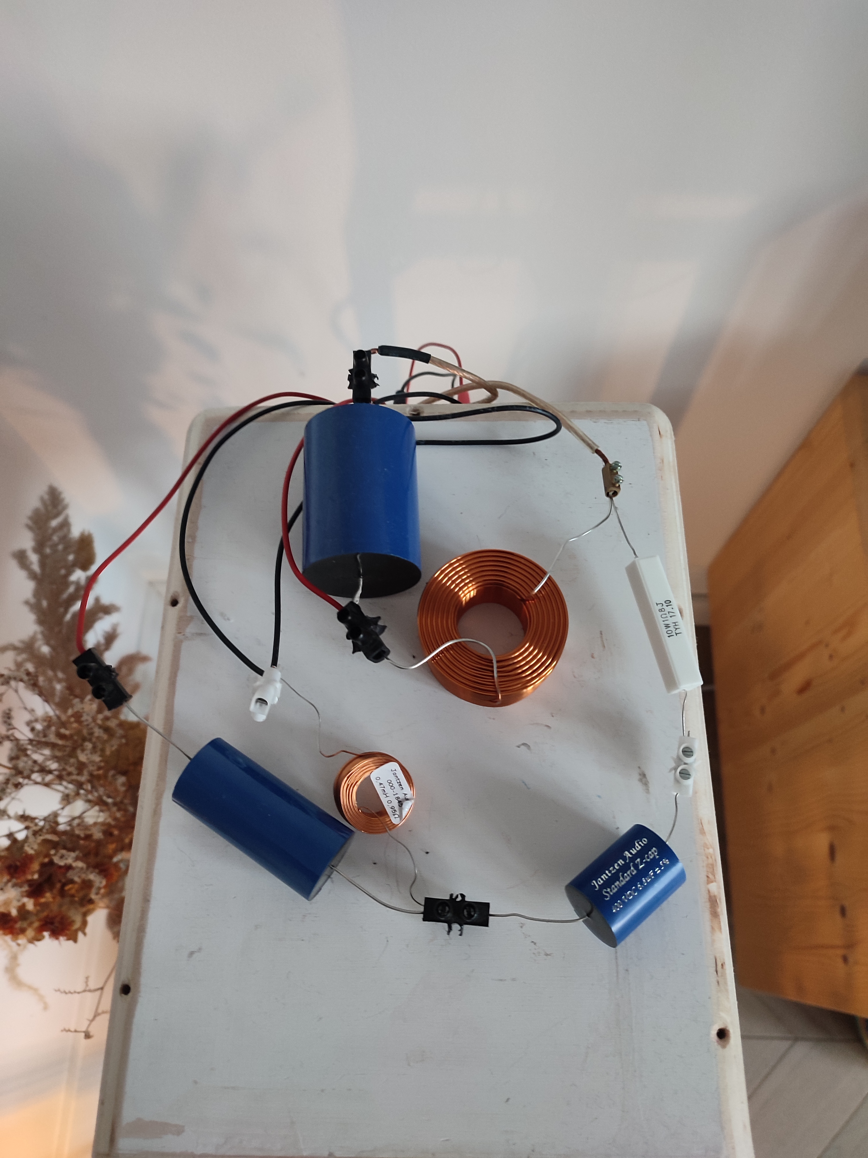

En binnen.
De reden voor de standaard z caps is simpel, de 47uF had ik al en een beetje uniformiteit vind ik wel leuk. Ook al zie je er straks niks meer van...

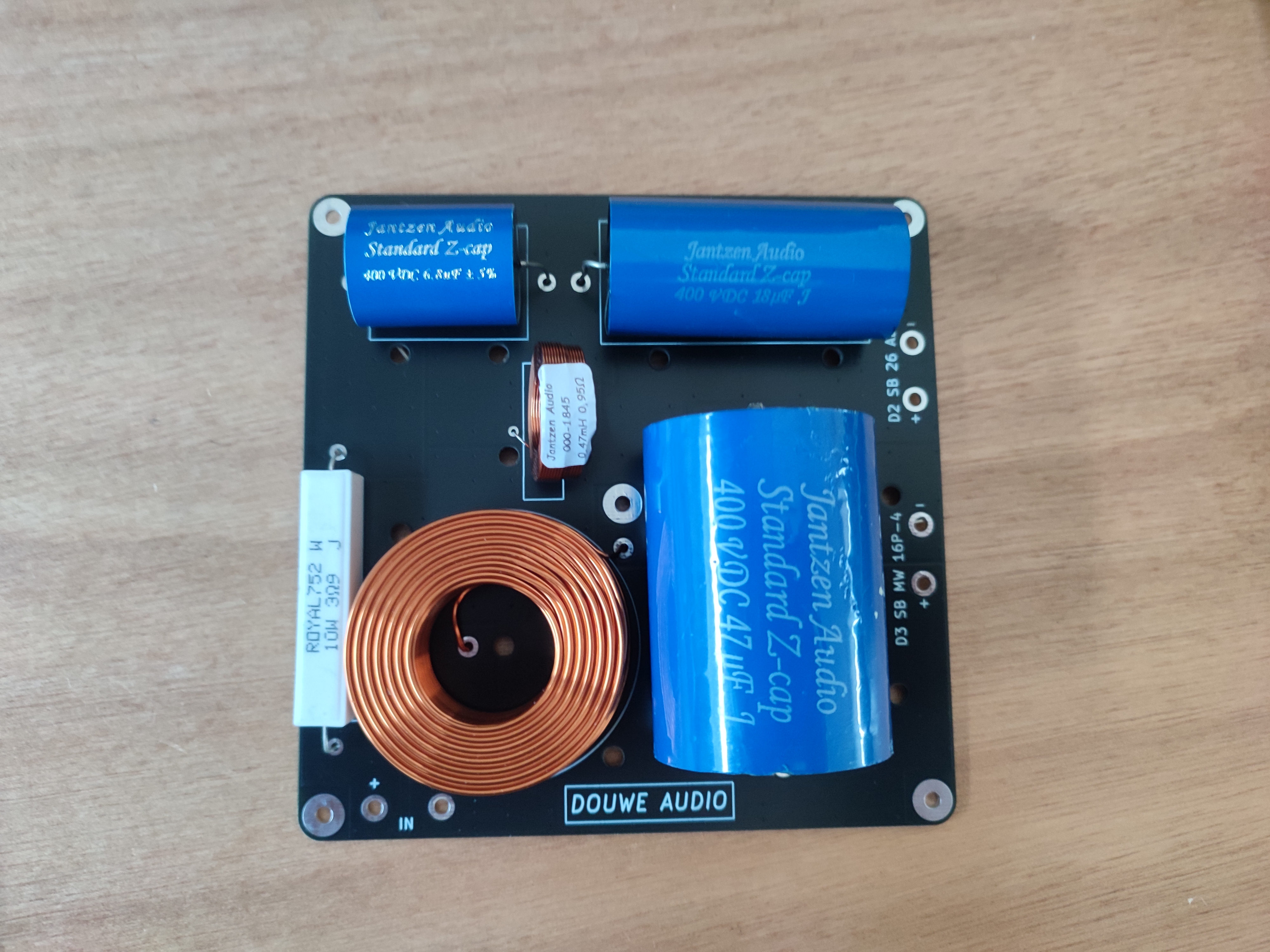

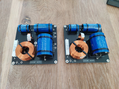

Barry wilde wel een filter pcb voor me tekenen en bestellen, daar zeg ik geen nee tegen. Nogmaals bedankt Barry!
Re: PC speakers V2 SB26ADC-C000-4 & MW16P-4
Netjes hoor! En het filter heb je redelijk eenvoudig weten te houden, met toch een goede response. Geslaagd kortom!

Ik ben er ook erg tevreden mee, een filter van maar 6 onderdelen :)

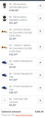

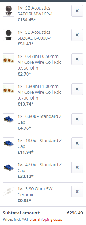

Ben eigenlijk beetje benieuwd waar je op dit moment op uitkomt mbt kosten van speakers (incl filter enz)
Douwe84
Berichten: 4873
Locatie: Amersfoort
Bericht door Douwe84 »
the cosmic gate schreef: ma 03 apr 2023, 19:57
Ff een lijstje gemaakt bij Rumoh, zonder kast, demping, waveguide en terminals. per stuk dus.

Die 6,8uF is voor de tweet? Daar zou ik wel een Silver-Z voor durven pakken...of Audyn Cap Plus...
Douwe84
Berichten: 4873
Locatie: Amersfoort
Shadow schreef: di 04 apr 2023, 19:01
Tja, je moet ergens de grens trekken heh. Ik vond alles blauw wel leuk :p
