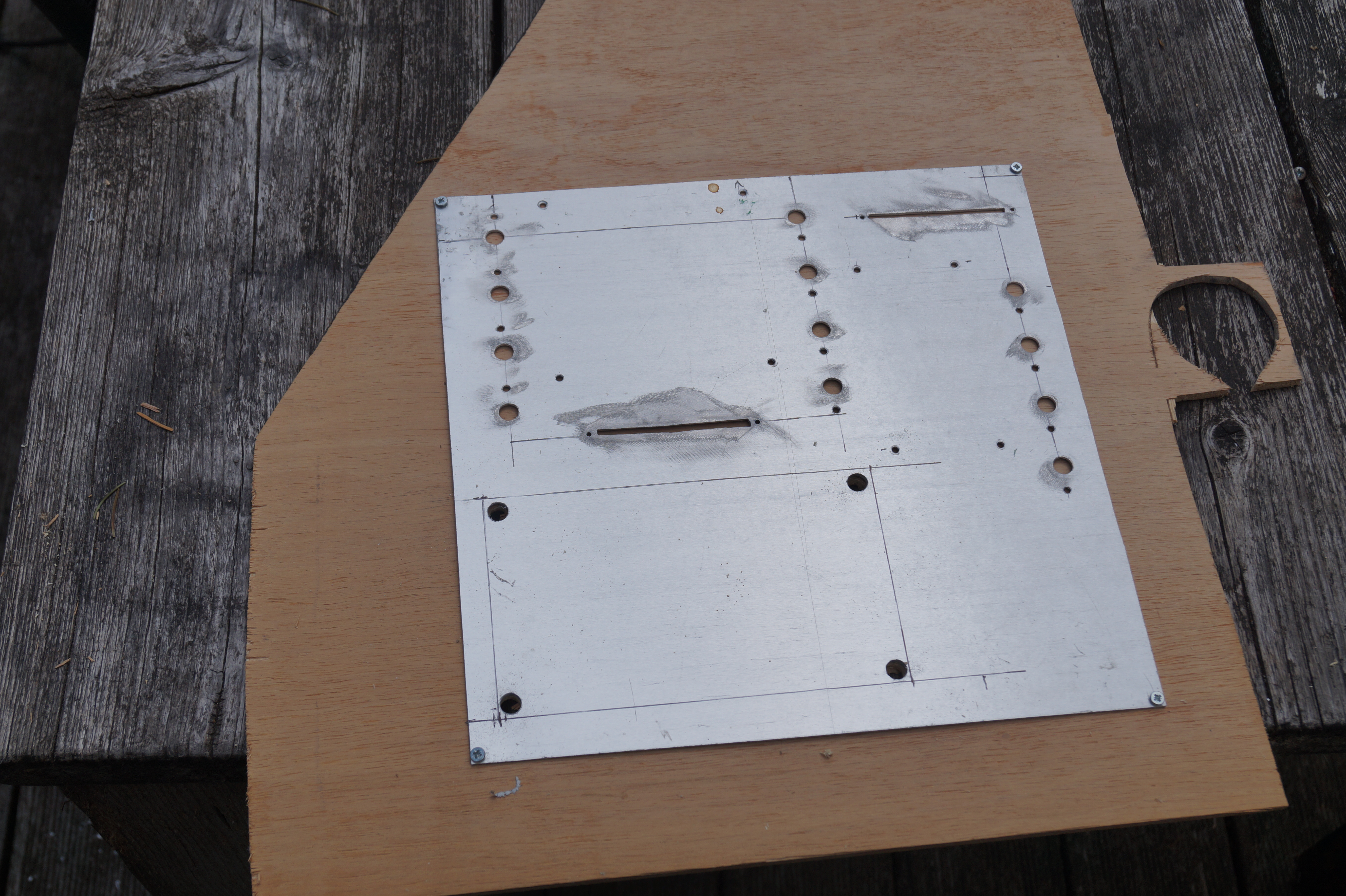

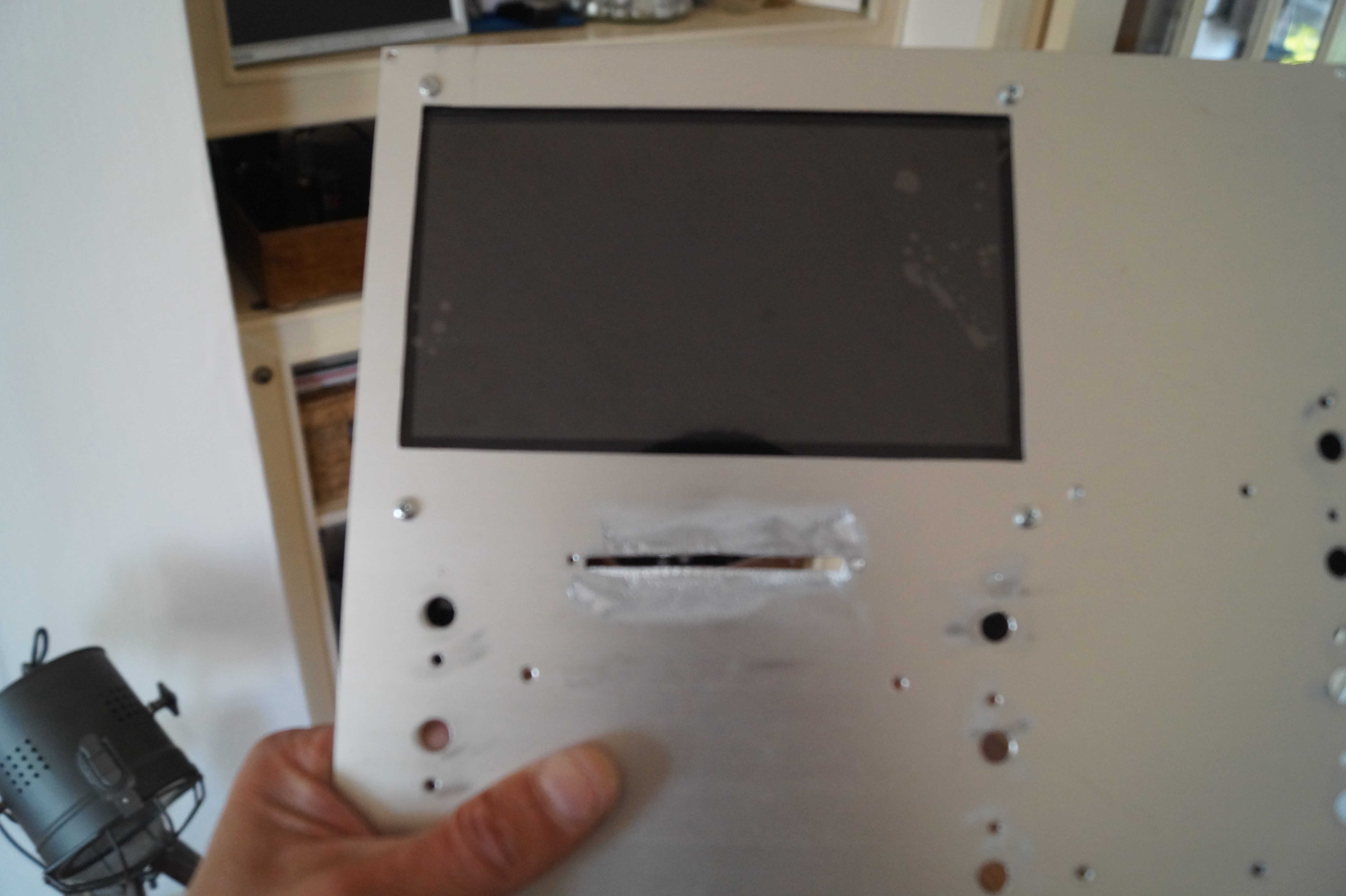

In afwachting van wat onderdelen maar even een ander ding aangepakt :D

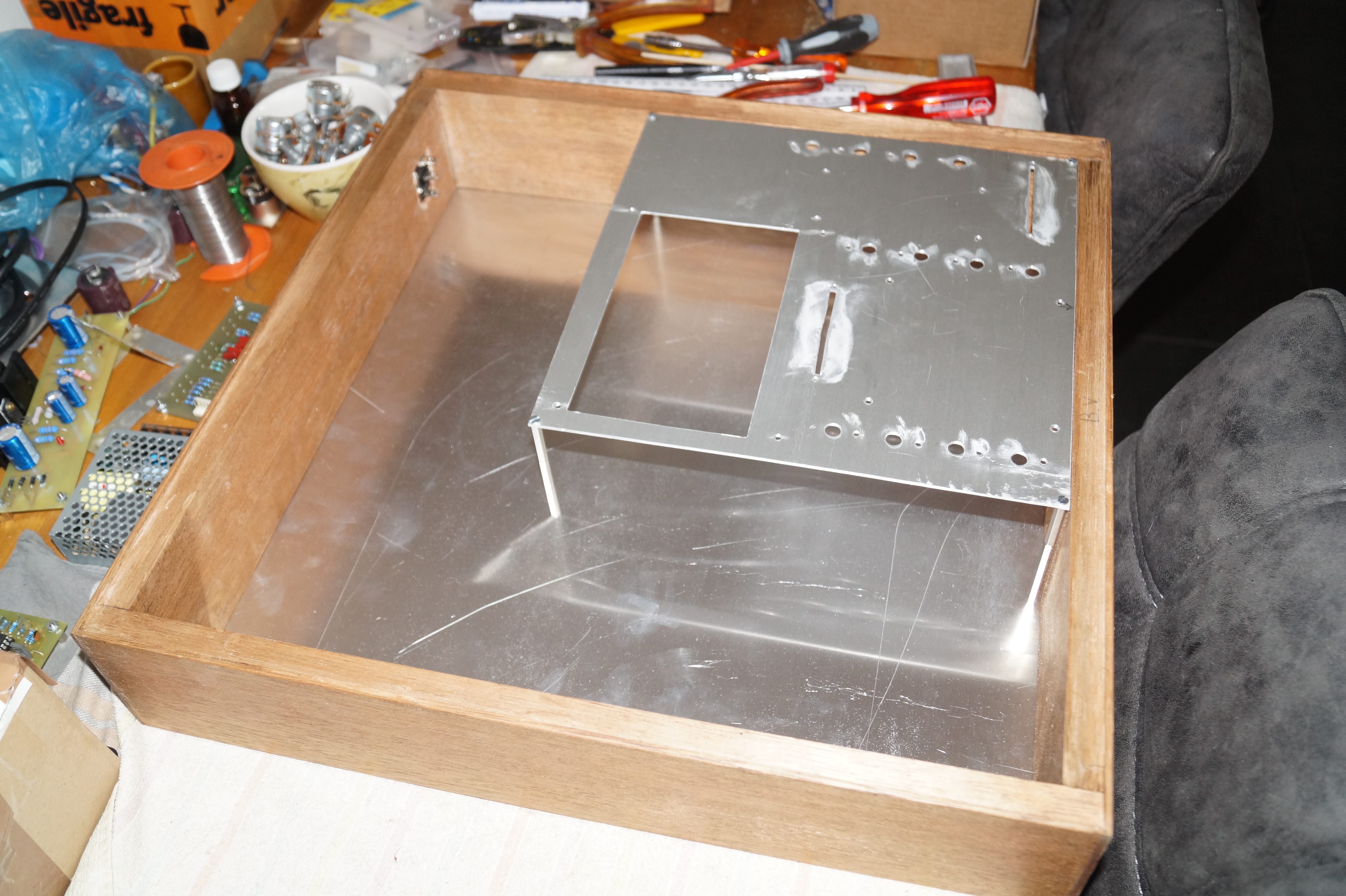

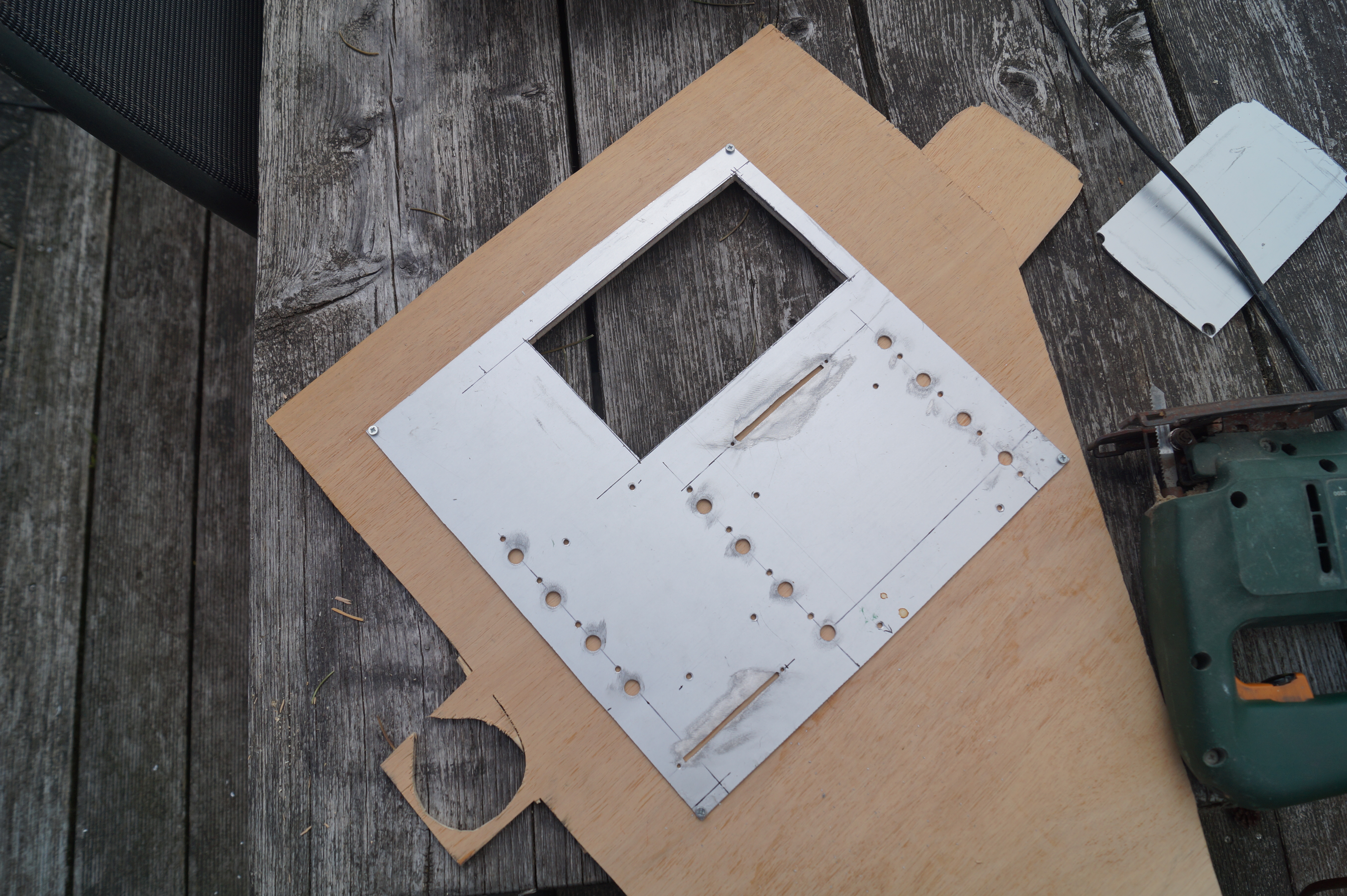

De bling bling in de vorm van een 7 inch schermpje moest ook nog in het subframe.
Het subframe is 1,5mm dik.
Als ik daar een gat in maak met de decoupeer zaag,geheid dat ik het verkloot en de plaat krom gaat of erger :hide:
Oplossing,de plaat op een stuk hout geschroefd,zo heb ik meer massa voor het zaagwerk........ :mrgreen:
En gelukt :rock:

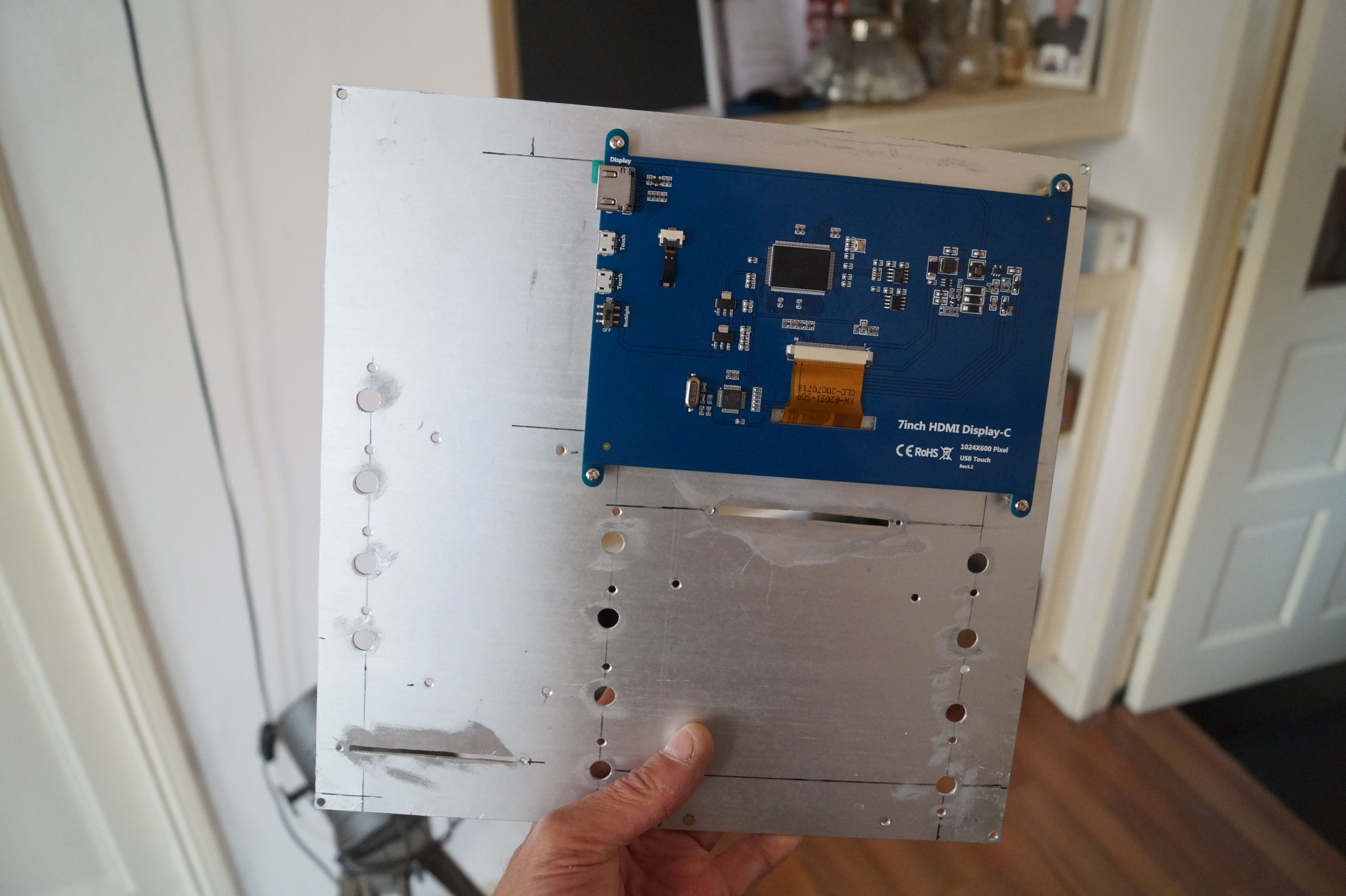

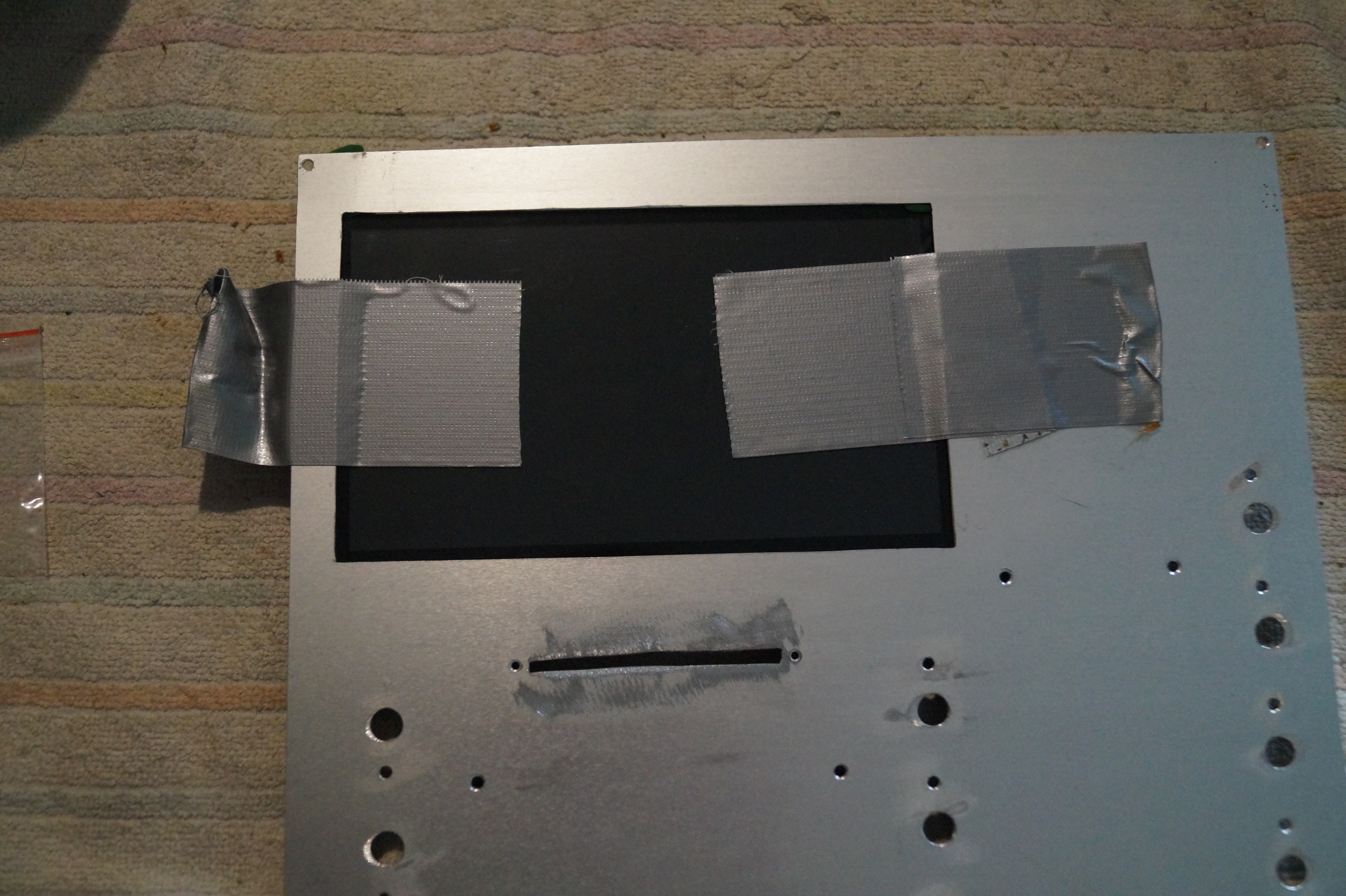

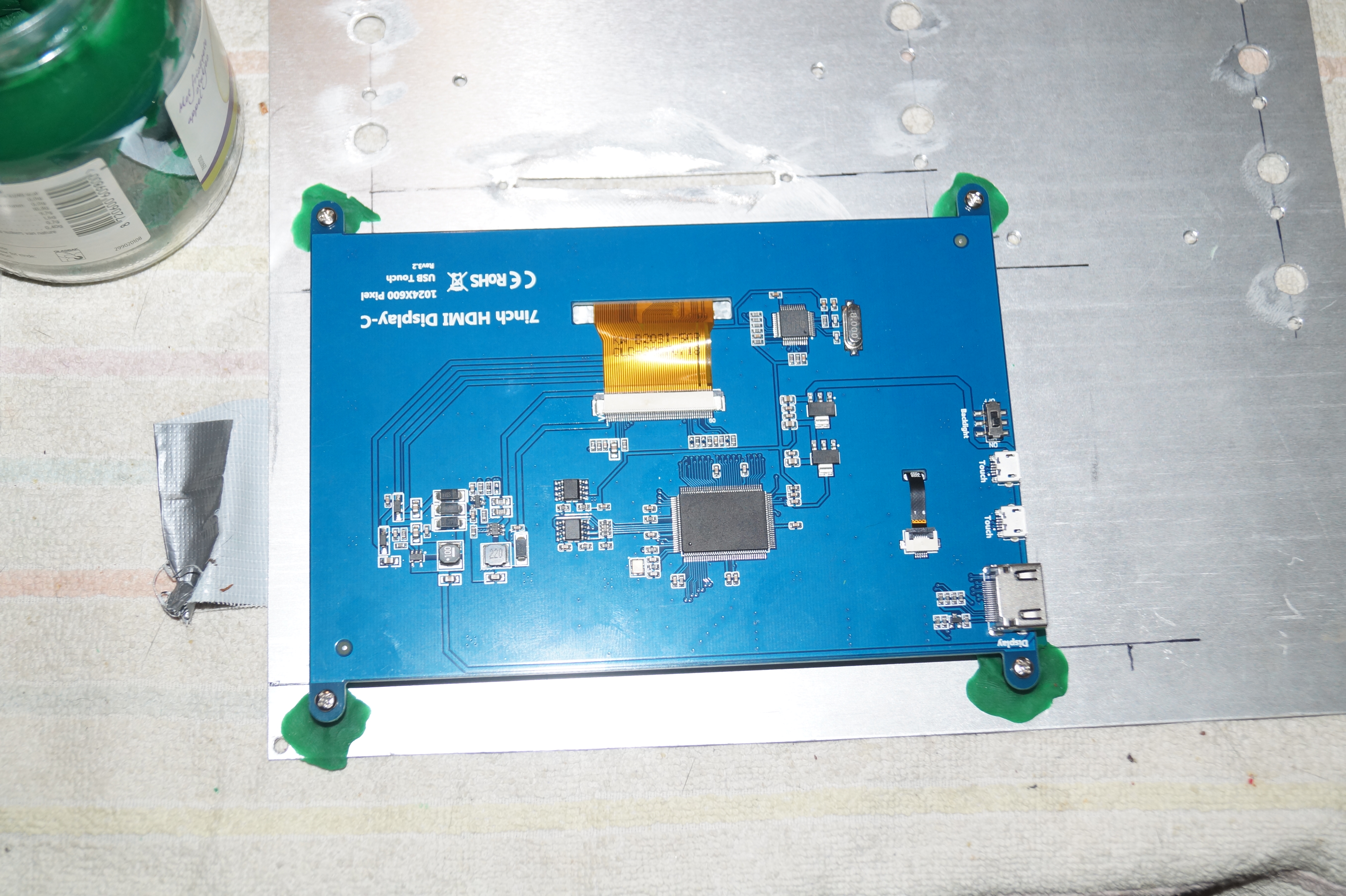

Stap nr.2,hoe bepaal ik de gaten voor de ophanging van het display :think:
Natuurlijk zijn ducttape en boetseerklei dan mijn vrienden :D
Zo dat is gefikst :yeah:

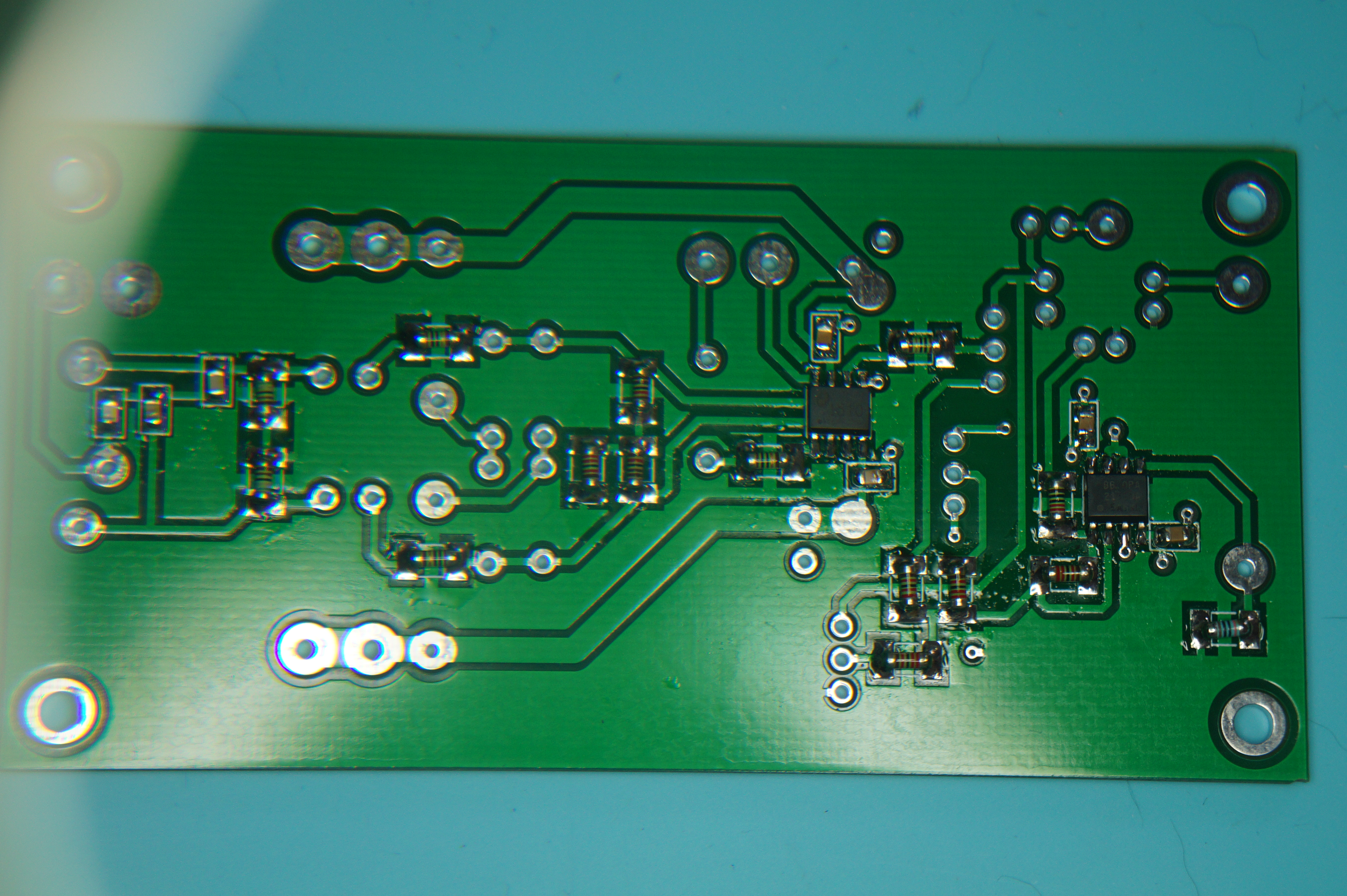

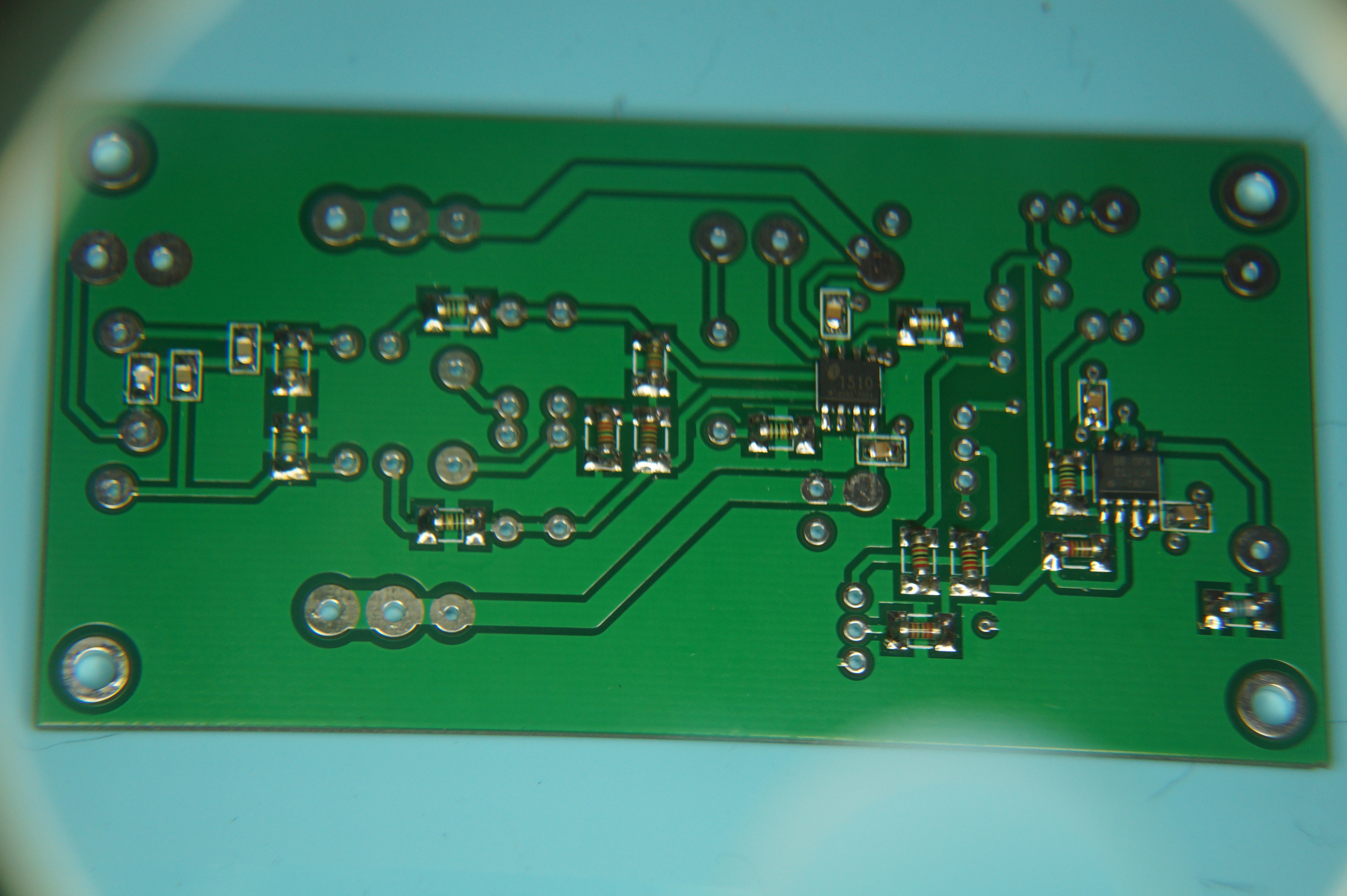

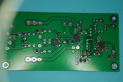

Maar even wat dingen op de print gebakt,de that1510 en de opa2134 waren binnen,samen met wat klein spul :-"
Goed gereedschap is het halve werk,maar het blijft klein spul :?
Re: buizen mengversterker
democles schreef:
Ja grap maar,het kwam recht uit het hart :lol:
Vind het bewonderenswaardig dat je dat kunt
Joram en Peter kunnen dat ook
Ziet er heel netjes uit :goedzo:
Berichten: 6144
Kwestie van oefenen........... :mrgreen:

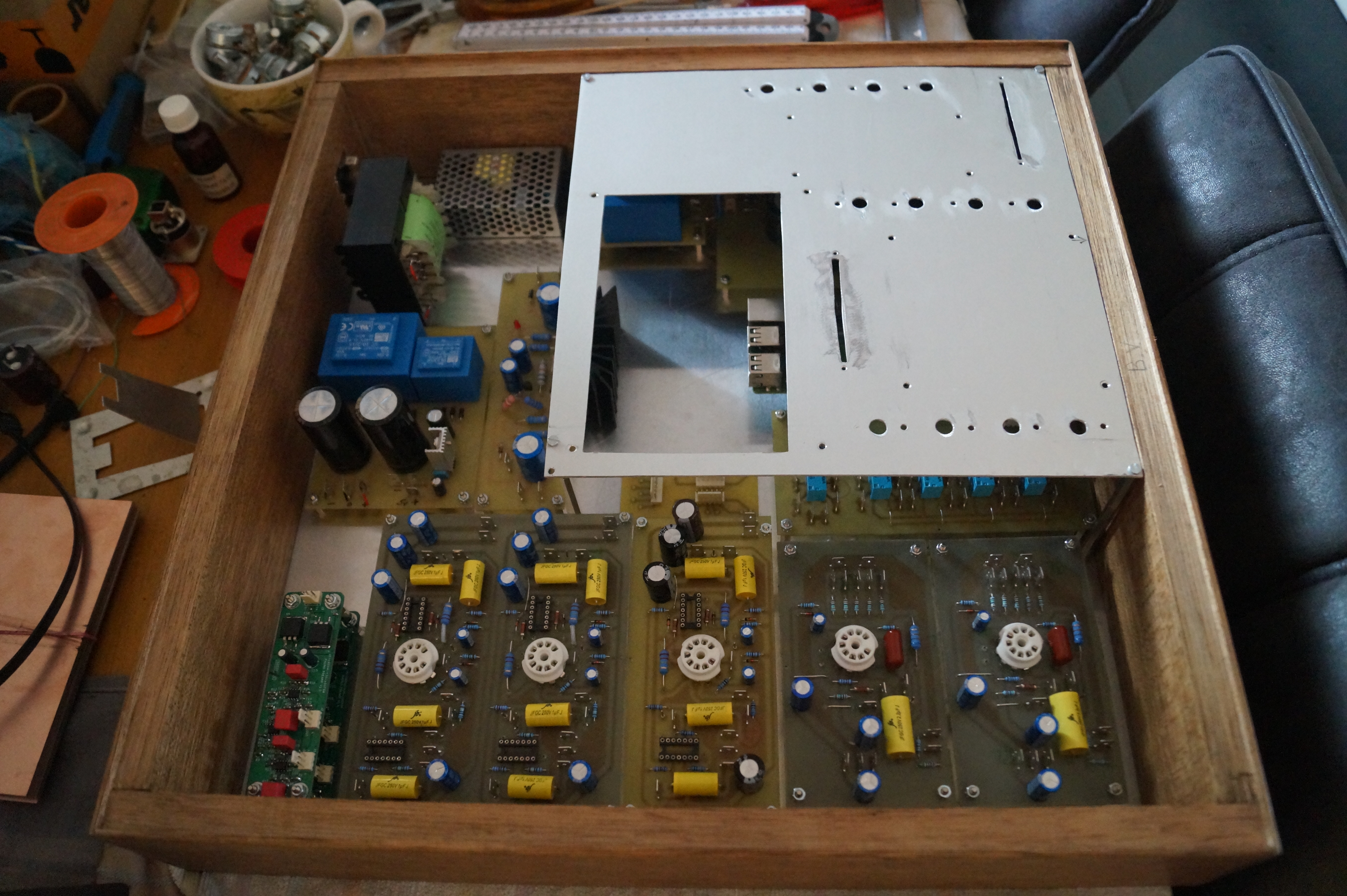

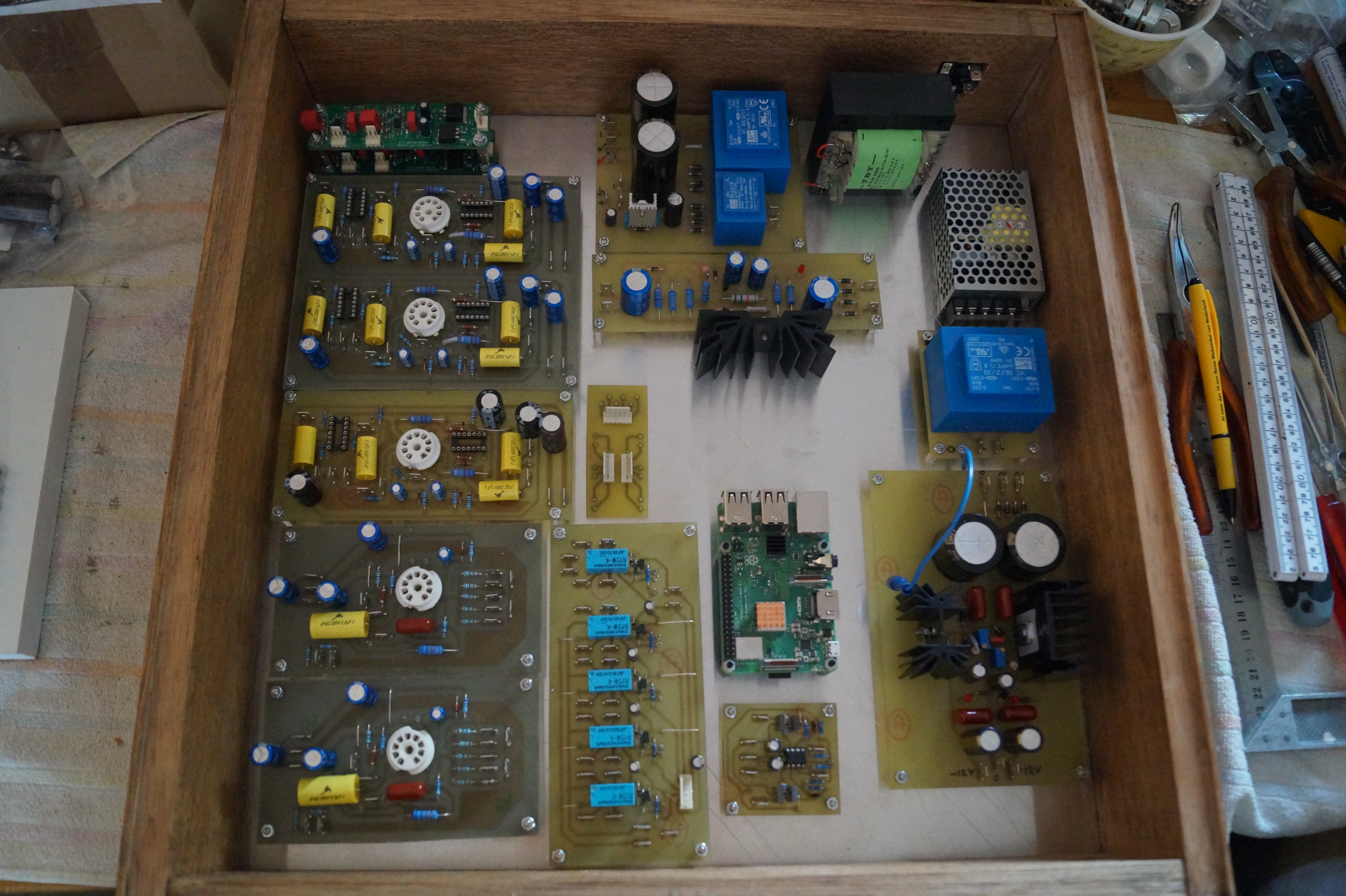

Dan maar even een rondje passen en meten.
Het speelveld begint al aardig vol te raken............. :mrgreen:

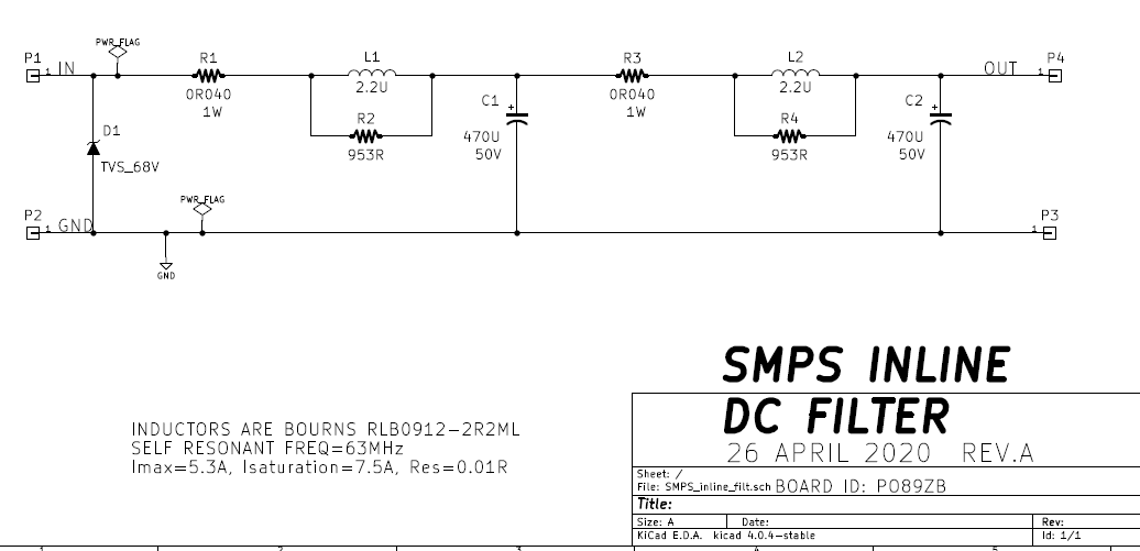

Wat moet er nog in?
Dat mic gedoe en een dac moet ik nog ergens kwijt :think:
Voor de voeding van de RPI,beeldscherm en dac,wilde ik een Meanwell schakel ding gebruiken(zie rechts bovenin de kast).
Had al getest wat dat alles aan ampères gaat trekken,iets van 2,2Amp 5v.
Met een SMP ding van 5v 5A scheelt het wel een hoop ruimte in de kast t.o.v. een lineaire voeding.
Wil het niet dat SMP dingen soms wat HF uitbraken,storingen dus.
Wat en hoe zal ik proberen te meten.
Op diy-audio was er een filterschakeling om dat wat op te vangen,maar even proberen en meten of het wat brengt.

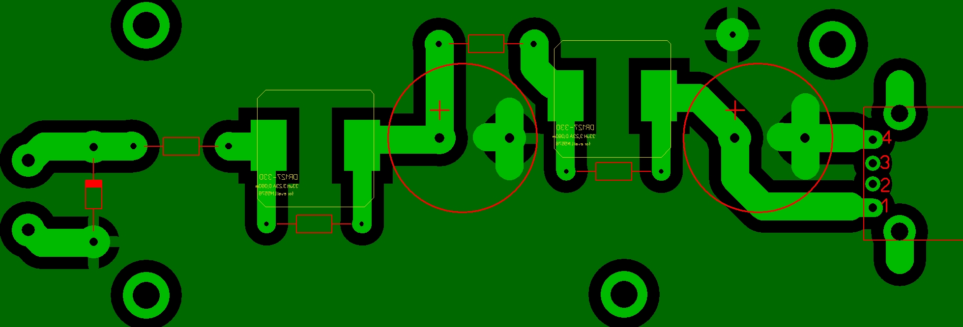

Printje voor aan het tekenen,printkroonsteen in en USB voeding aansluiting uit,makkelijk voor de RPI.
Natuurlijk het geheel afschermen in een behuizing,anders heb je er niets aan :lol:

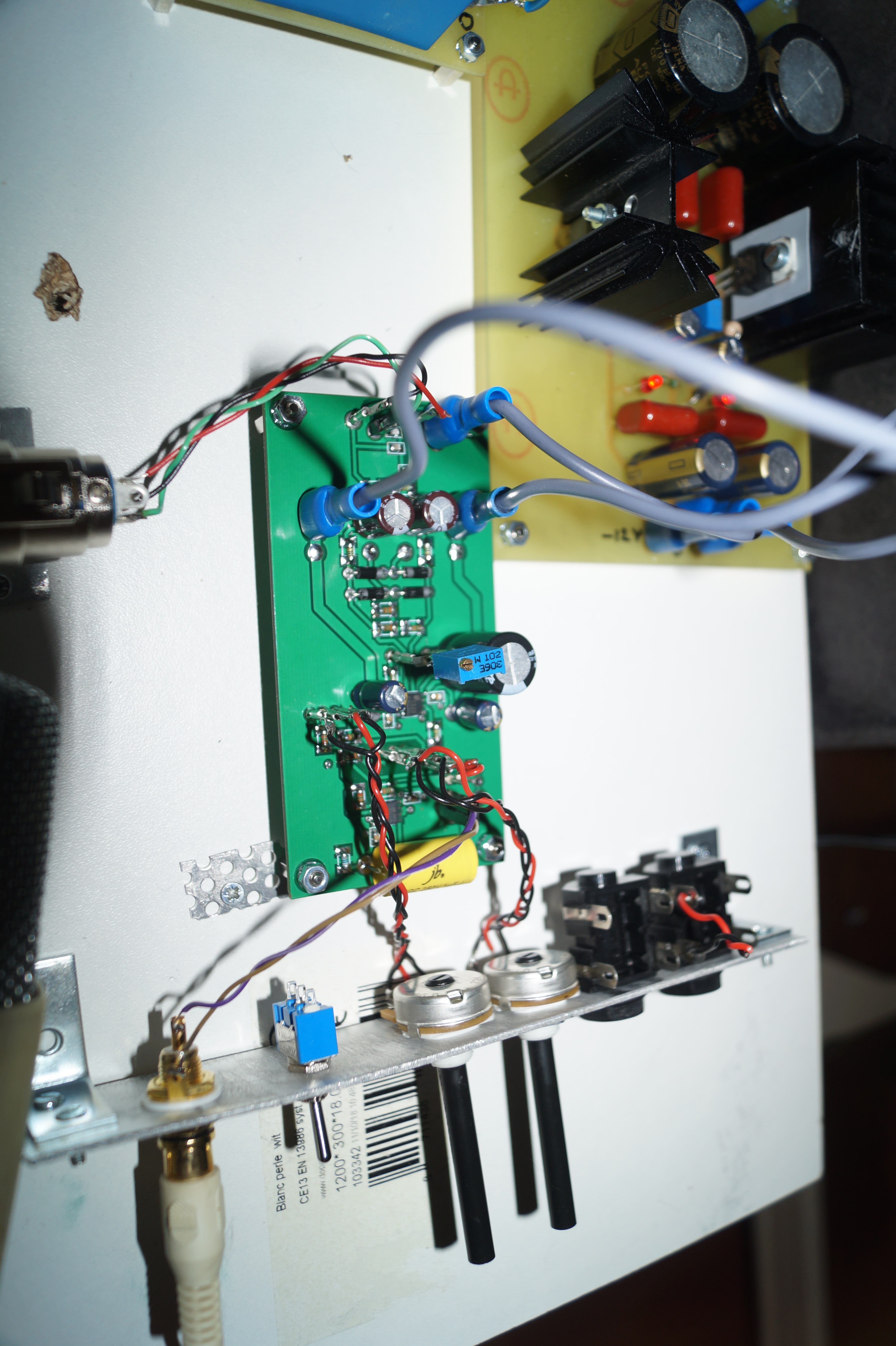

Zo,de MIC versterker in elkaar gesoldeerd.
Vraagje,
In afwachting van de 2K log pot,wilde ik dit ding testen.
Kan ik die pot ook tijdelijk vervangen door een weerstand,alleen voor de test?
Bijgevoegd is het gegevensbestand van de THAT1510 ,m.b.t. de 2K rev log pot.
dn138.pdf
(247.01 KiB) 103 keer gedownload

Dan maar even een testopstelling gemaakt.
Lang verhaal kort.
Hij doet het,geen bijgeluiden of ruis erg stil ook als ik de MIC er uit trek :yeah:
