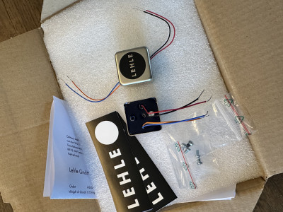

Ik gebruik de A versie van deze https://nihtila.com/2018/04/09/addon-ba ... put-board/ voor omzetting van on- naar -gebalanceerd, maar dat werkt niet vlekkeloos (zie berichten hiervoor). Waar het mij even om ging met die Lehle trafo dit ik het schema niet helemaal begrijp. Vraag is dus of ik de opamp in dat schema kan zien als zijnde de (Wayne BA2018) voorversterker. Dus de trafo gelijk aan de ongebalanceerde uitgang van de voorversterker om naar gebalanceerd te gaan.
Als het deze is dan mag dat. Die is laagohmig genoeg om een trafo aan te sturen.

De trafo’s van Lehle zijn onderweg om de uitgang gebalanceerd te maken. Ben benieuwd of dat nog een ander resultaat geeft dan die van Nithila.

Mooi weer dus eindelijk tijd om de Lehle trafootjes krakkemikkig aan te sluiten. En warempel het werkt.Zou dat eigenlijk ook in moeten spelen?
Re: Wayne’s BA2018 pre met Muses volume en andere prangende vragen
Ik denk het wel.....
We gaan het meemaken. Tot nu toe klinkt het prima met die trafo’s. Net ook even de andere Holton omgebouwd naar XLR en ook die doet het uitstekend tov RCA.
Na een dagje draaien zonder tussentijds te luisteren lijken die trafootjes het uitstekend te doen. Weergave lijkt wat helderder/gedetailleerder geworden, lastig echt vast te stellen..
