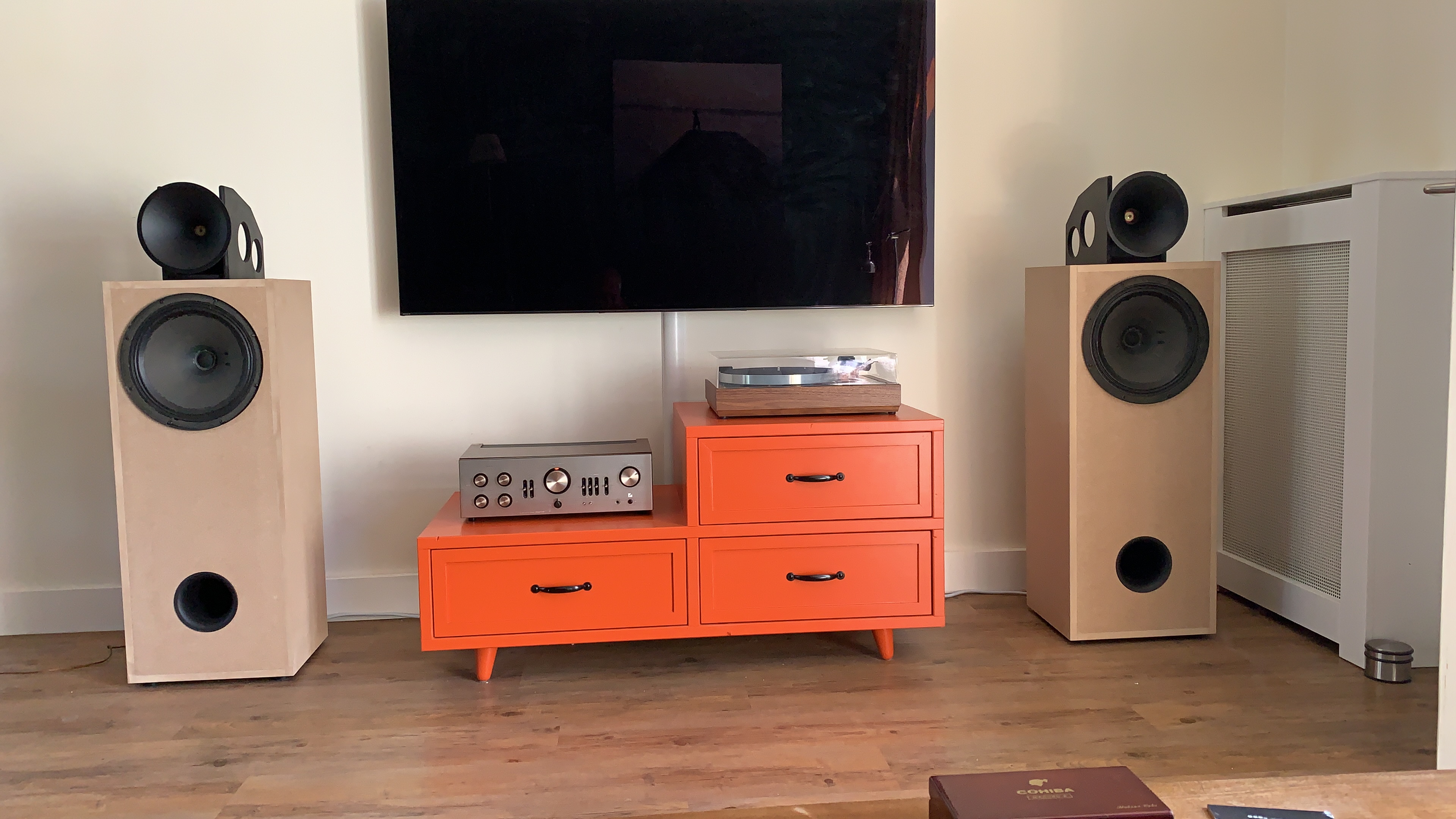

Toch wel een redelijk lomp hok geworden.

"redelijk lomp"? :D tsja, jij wou dikke spiekerboksen :rofl:
maarruh.....i like it, ik mag zulk spul wel, lekker robuust :mrgreen:
Ik ben prima in voor een stukje design zoals in Ssassen zijn inspiratie-topic, maar gewoon lomp "klassiek" kan me ook prima bekoren :lol: :rock:

Ik moet wel zeggen dat ze door de gewijzigde afmetingen wel een stuk slanker zijn/lijken dan het originele model.
Vandaag de kasten schuren, het kopse hout van de achterkant in de witte houtlijm zetten, filters bedraden en dan kan ik morgen het front, de achterkant en een deel van de binnenkant in de zwarte verf zetten.
Ik hoop dat het fineer snel binnenkomt, dan kan ik wat proefstukjes gaan doen met houtlijm en tix.
Volgens een buurman, die professioneel meubelmaker is geweest, moet ik het met tix doen. Maar ik ga het toch eerst maar proberen op de verschillende manieren.

Ze lijken zeker slanker, maar daarmee accentueer je natuurlijk ook meteen de hoogte van de kast.
Welk fineer komt er ook alweer op?
Ik heb destijds mijn luidsprekers gedaan met de witte houtlijm en strijkijzer methode. Dat beviel zo goed na de eerste test dat ik eigenlijk niet verder heb getest met de contactlijmmethode omdat ik wat huiverig was van het risico dat de "vast=vast"-factor met zich mee bracht tijdens mijn eerste fineeravontuur.
Witte houtlijm is thermoplastisch, dus als het vast zit kun je het weer verwarmen en loshalen schijnbaar. De vergevingsgezindheid vond ik een fijne geruststelling.
Goed van je dat je meer methodes wil gaan testen :goeie:
