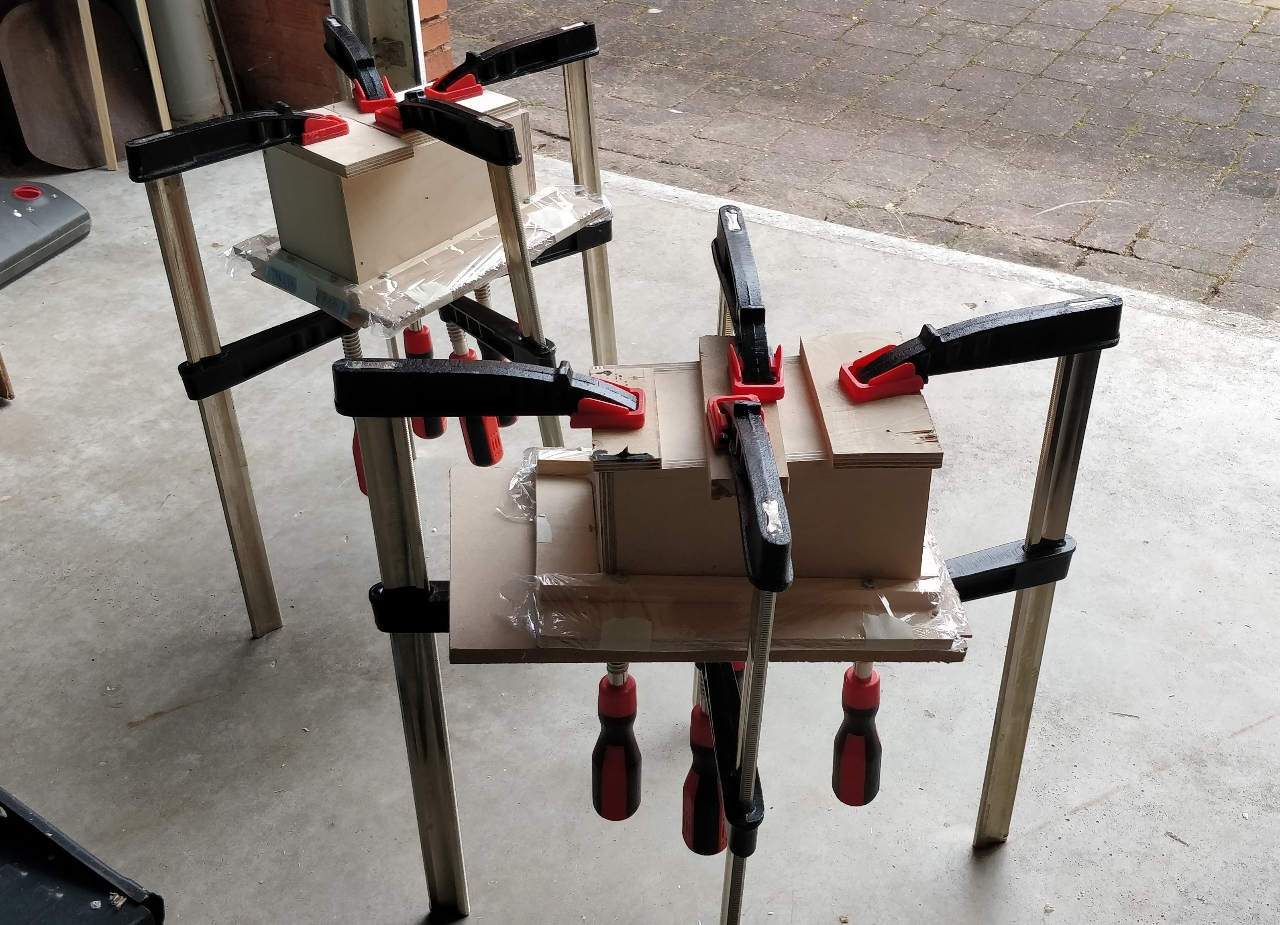

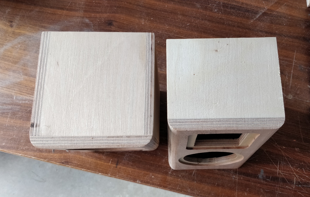

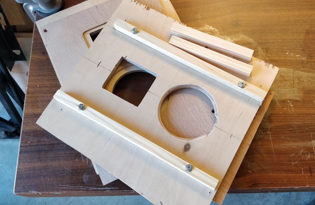

Inmiddels al weer het een en ander gedaan.

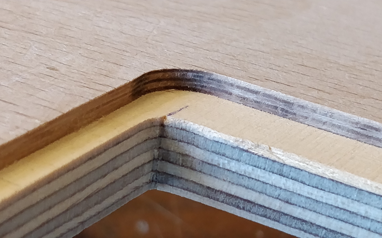

Nog een shot van het zelfgemaakte multiplex, want dat verdwijnt straks onder het fineer. Voor de verhouding: De baffle zelf is 9mm berken

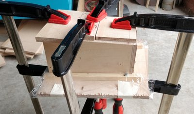

Op de achterkant van de baffles komen geleidelatjes om straks de baffle goed te kunnen positioneren en om te voorkomen dat ie wegglijdt over de lijmlaag.

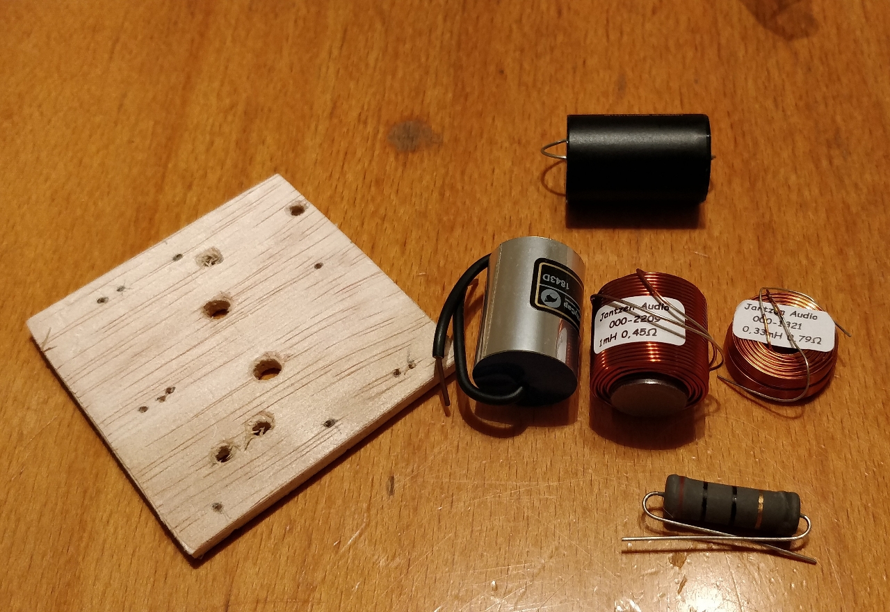

De onderdelen voor het definitieve filter zijn ook binnen:
Die zaten in no time in elkaar:

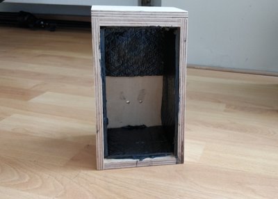

De binnenzijde van de kastjes bekleed met loodbitumen. Dat is met dit weer lekker zacht materiaal.
En dan huishoudfolie over de geleidelatjes om te voorkomen dat ze permanent deel uit gaan maken van de behuizing en vastlijmen.

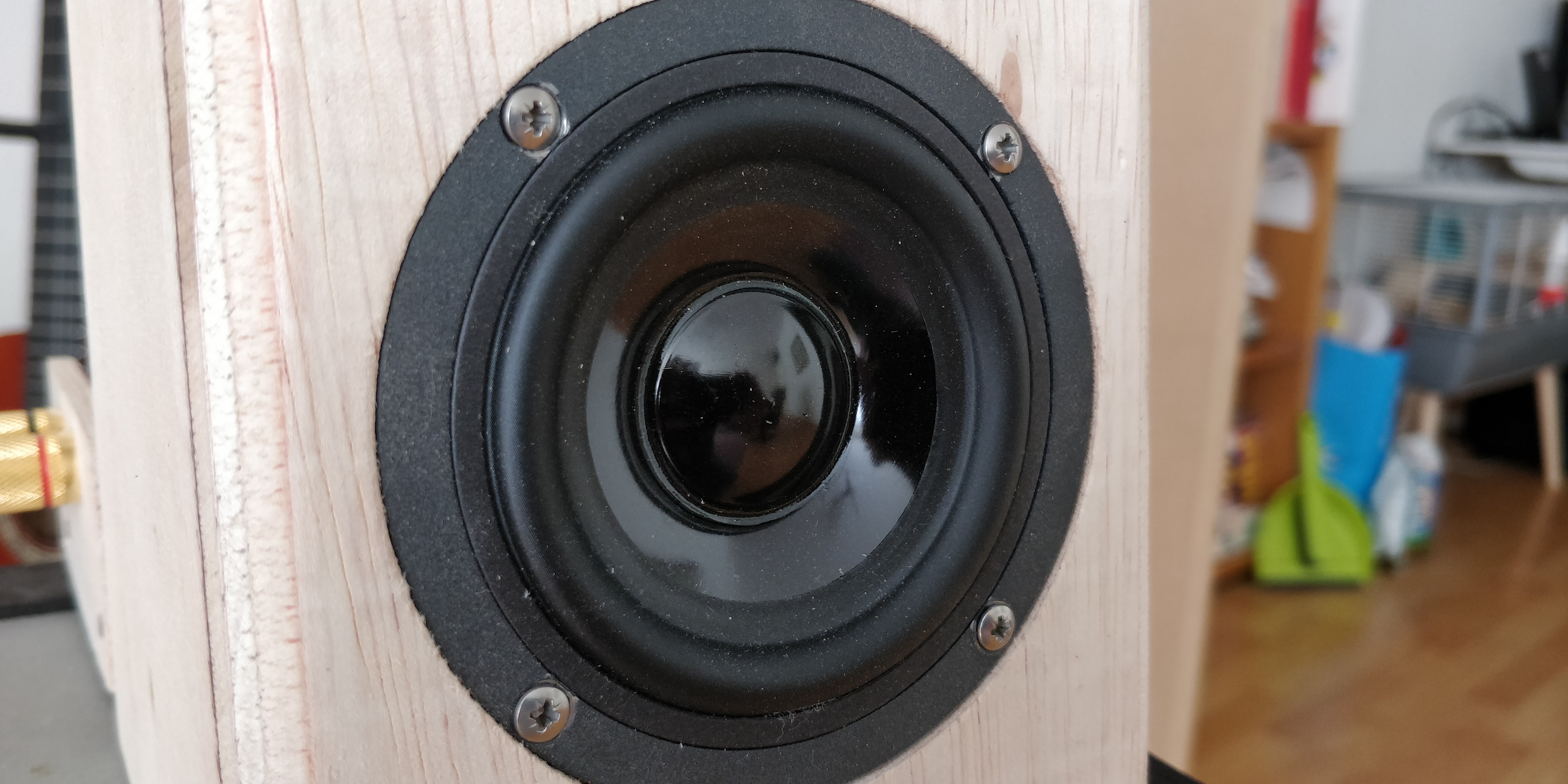

Ja ja................. De schroefgaten moeten nodig bijgewerkt
- pappaleo
- Berichten: 12406
Re: BéBé, een kleintje voor op het BureauBlad
Ik heb zwarte schroefjes die goed passen. En eerst even een zwarte viltstift er over. Zie je niks meer van. Die unit is kleiner dan de foto zelf.

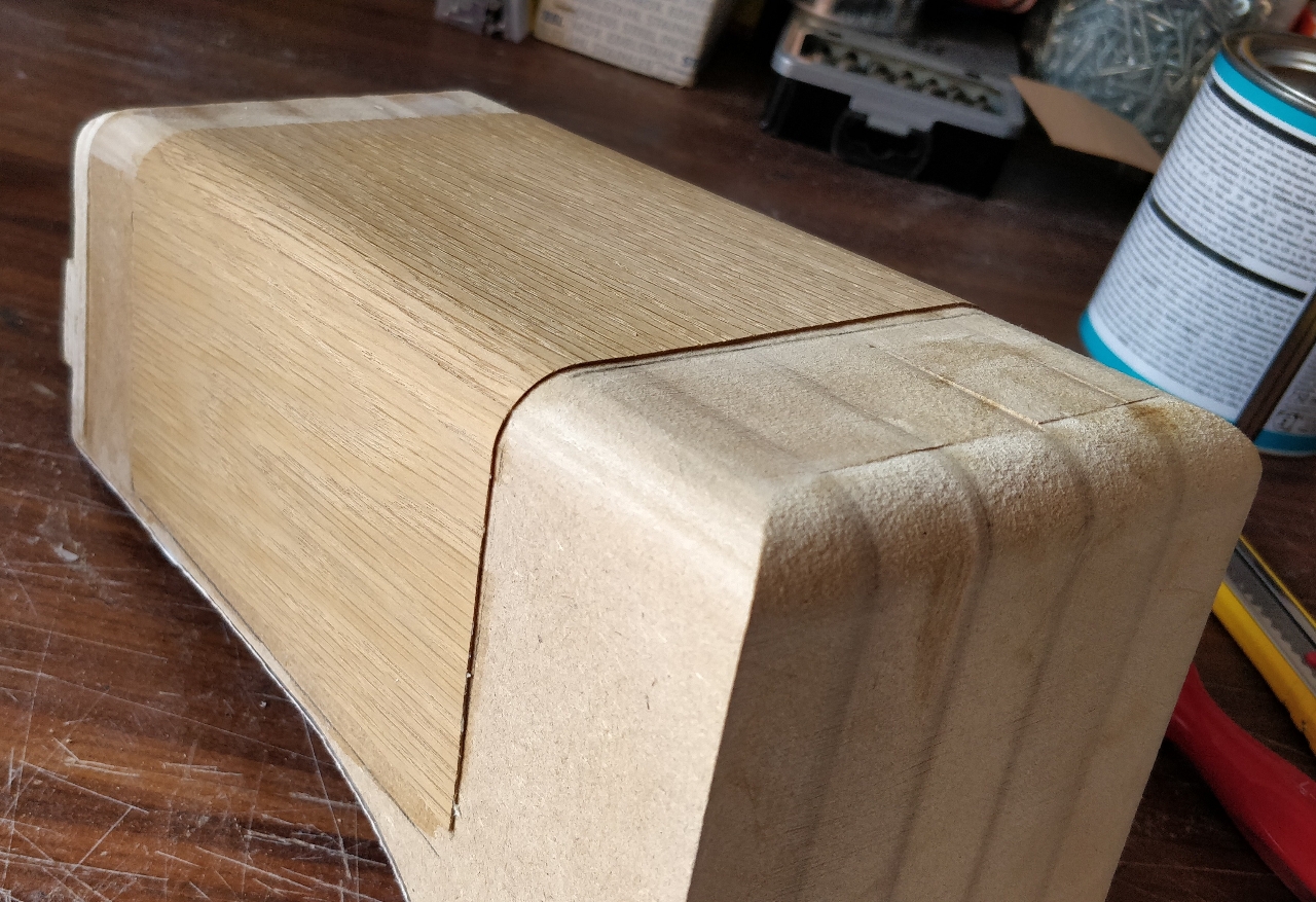

Ik heb een stuk eikenfineer van Arno gekregen met papieren achterzijde. Dat type heb ik nog nooit eerder gebruikt. Ik heb een proefstukje donker gebeitst om te zien of het een beetje kleurt bij het bureaublad (grijs gebeitst eiken).
Het wordt wat donkerder, maar het staat goed. Ook de houtnerf blijft zichtbaar. Maar als ik het fineer uit de losse hand buig, dan barst het direct.
De radius van de hoek van de speaker is 12mm. Ik heb dus even een proefstukje gelijmd met Bisontix op een voor de gelegenheid afgerond schuurblok. Front er op drukken en dan voorzichtig zijwaarts afrollen. Dat gaat prima. Nu maar even een paar stukjes op maat snijden voor deze jongens:
