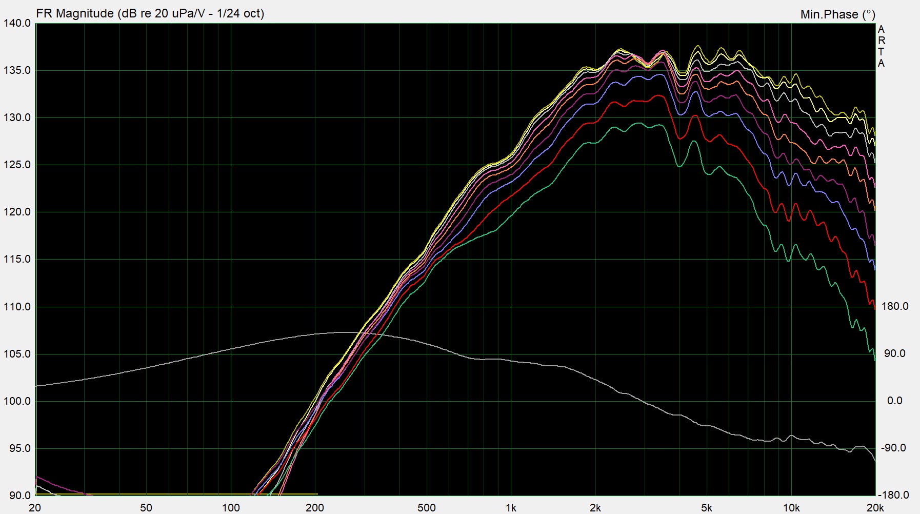

Na mijn laatste metingen, verdenk ik mijn microfoon (dayton Emm-6) van afwijkingen:

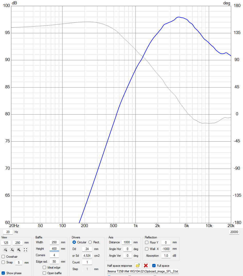

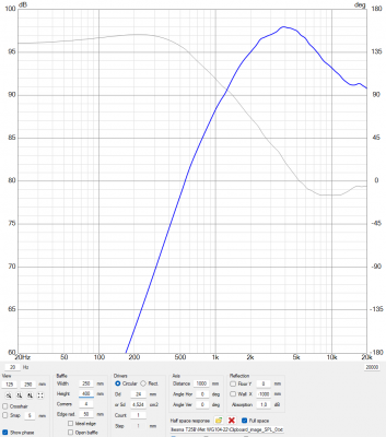

Volgens simulatie zouden de onregelmatigheden rond 4khz er niet moeten zijn.

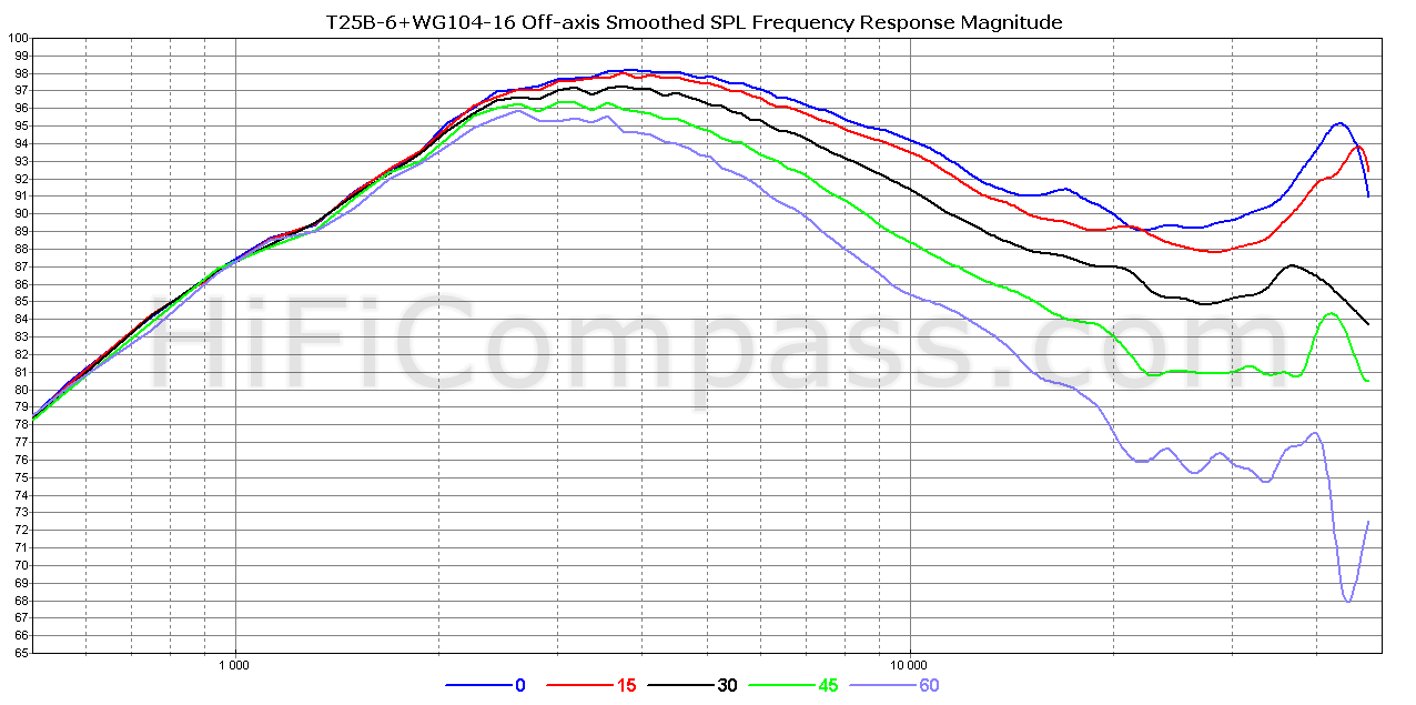

In de speaker gebruik ik een Bliesma t25b met een WG ontworpen door Hificompass. In zijn metingen in een standaardbaffle geeft dit de volgende response:
T25B-6+WG104-16-Off-axis-Smoothed-SPL-Frequency-Responses-(Vin=2.83Volts,-Twindow=5ms,-smoothing=oct12).png

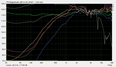

Mijn meting voldeed niet aan mijn verwachtingen. Daarom heb ik een heleboel oude metingen van diverse speakers opgezocht en rond 4khz qua level gelijk gezet.
Bij allemaal zie ik de dip(4khz) piek(iets onder 5khz) vervolgt door weer een dip (rond 5khz).
Dit samen met de informatie eerder in de topic maakt dat ik of mijn microfoon wil gaan laten calibreren of voor een ander exemplaar wil gaan.
