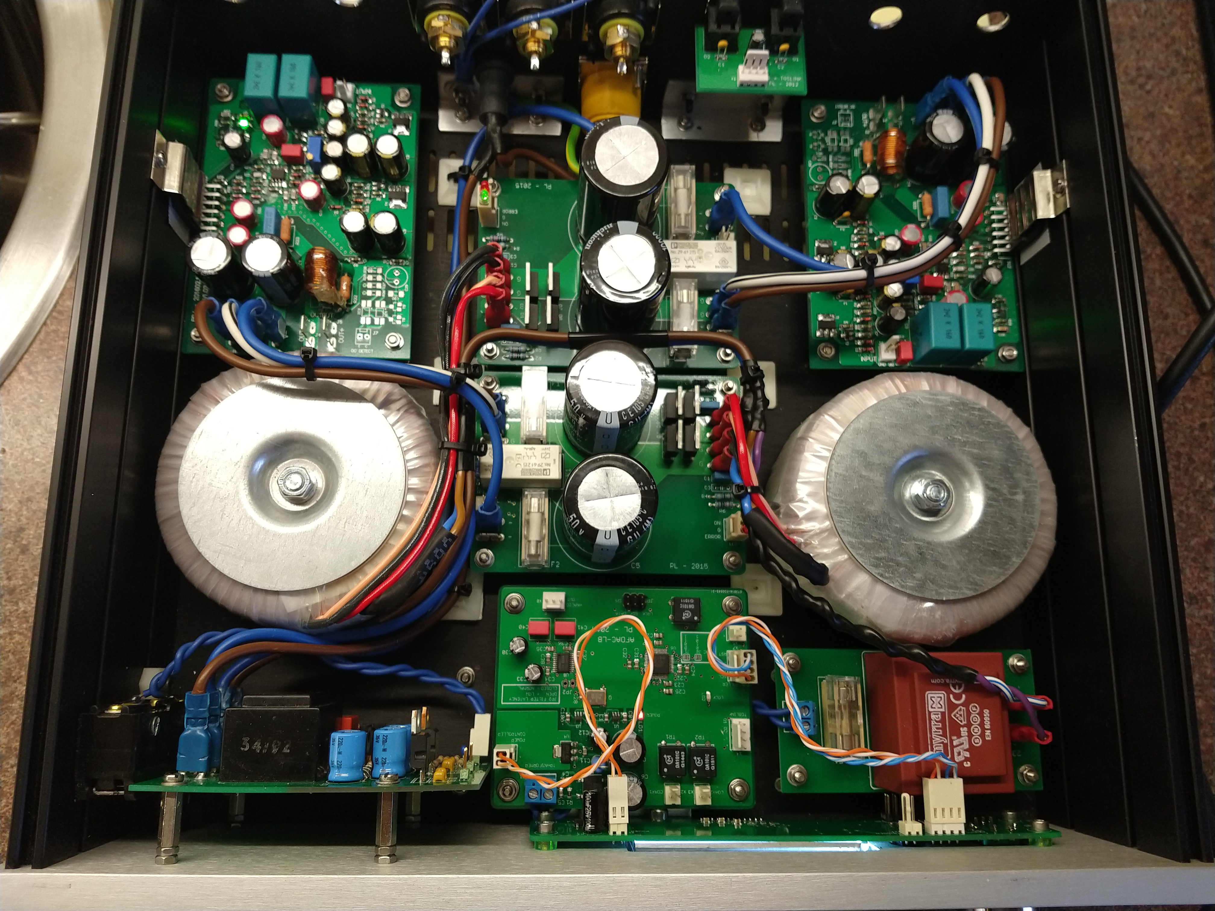

Dan zou je zeggen dat het lokatiegericht zit, de fout. Dus inderdaad bedrading, straling, etc. Misschien kan Joram, nu de print toch nog uitgebouwd is, 'm eerst proberen terwijl íe naast de kast ligt?
Berichten: 36747
Re: CA + Afdac-LB in 1 kastje, 1 CA eindversterker klaar
I.i.g. een geruststelling dat ie het gewoon nog doet :sure:
Berichten: 20399
knuisje schreef:
Misschien veroorzaken de trafokabels van de ringkern die over de dacprint lopen bij het opstarten dermate veel storing dat een of meer IC's op tilt slaan. Ik zou toch die kabels wat verder bij de dac vandaan houden.
daar zeg je iets... ik ga eens proberen als ie uit de behuizing is!
democles schreef:
Ziet er mooi uit :goedzo:
Zelf had ik 1 ding anders gedaan.
Deze kabels niet over de dac chip leggen maar meer over de voedingsprint er naast.

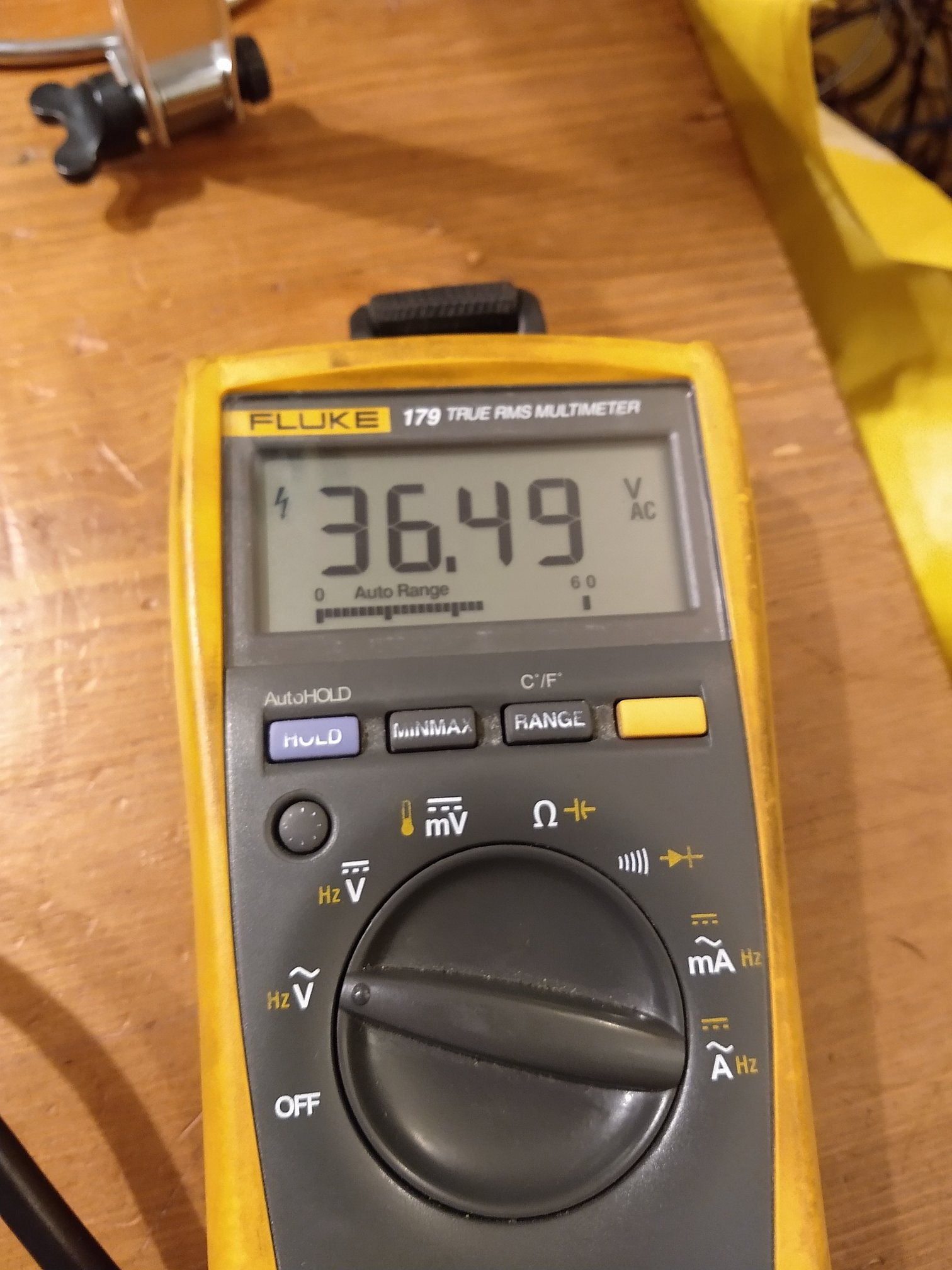

Pfffff leeghalen en overnieuw beginnen, nergens raakt het netsnoer de behuizing en ik heb wel 33VAC op m’n behuizing staan??? Mag de KAKU alleen geïsoleerd gemonteerd worden Barry?

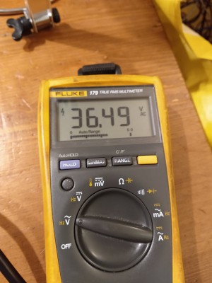

Maar dit verontrust me meer;
Staat dik 30V op m'n behuizing, tussen mezelf en behuizing gemeten, nu zit ie op een niet geaard stopcontact dus misschien is dat het?
Ff checken;
Ok dat klopt dus, in de woonkamer is behalve de audiogroep niks geaard dus ik zat op een ongeaarde behuizing te leunen en die word lekker opgeladen door de trafo's natuurlijk ](*,)

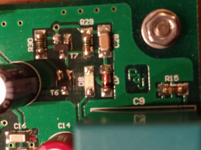

Ik heb het wel eens gehad dat ik een pootje van T7 was vergeten te solderen waardoor er een grote stroom op de mute pin van de LM3886 kwam te staan. Daar kunnen ze niet tegen, flinke rookontwikkeling en zelfs een gaatje in de behuizing. :-&
Dus check ook de solderingen goed met een vergrootglas.

We zijn weer een stapje verder;
Nieuwe routing van de 230V en alles start braaf op, nu de signalen nog leggen en bidden dat dat ook wil werken O:)
