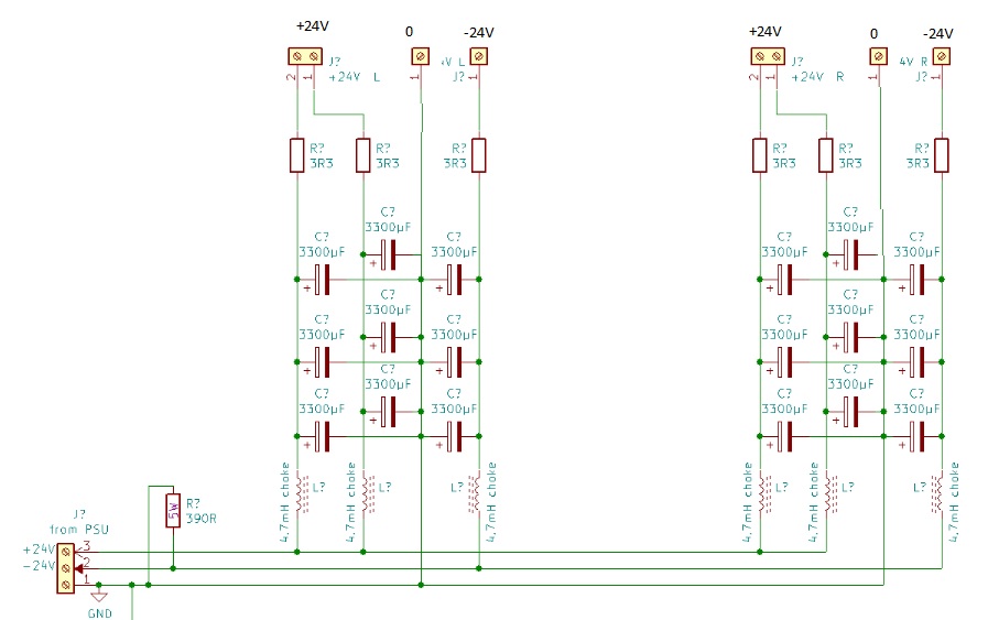

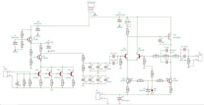

Het concept gaat dan worden dat de "basis" voeding voor de +-24V in kast 1 zit: trafo, gelijkrichters, spanningsregelaars, en zoveel elko's als er in t kastje passen. 3 aderige kabel naar kast 2: de beide Pearl printjes en daarnaast dan soort van verdeelprint die de +-24V verdeelt naar de 2 keer 3 voedingspunten van de Pearl met voor elk de genoemde weerstanden/smoorspoeltjes.

die afzonderlijke aansluitingen die zitten zo op de printen van de Pearl:
de blauwe schroefterminals.

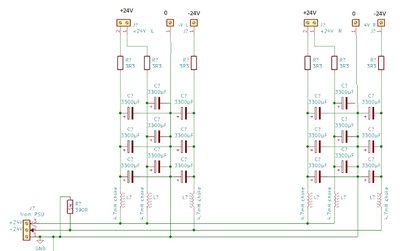

klopt, printen van George. de 2 +24V zitten wel bij elkaar in t zelfde printcroonsteentje, maar niet aan elkaar. het idee van wat ik nu voorstel is dat je de voedingen naar de verschillende delen separeert
wat anders: heeft iemand een idee van de stromen die naar elk deel gaan lopen? En hoe erg is t als de -24V en +24V verschillen qua belasting van de trafo? daarvoor had ik dat ene weerstandje met waarde "tbd" bedacht, om indien gewenst de afname van de -24V gelijk te maken aan die van de +24V

Per print 47mA voor de plus en 17mA voor de min.Dus kleine 100mA +24V en 35mA -24V totaal.
Ik weet niet (meer) hoe de gelijkrichter + stabilisators in elkaar zitten die je gebruikt.
Meestal een trafo met middenaftakking gevolgt door een bruggelijkrichter, dan belasten elke voeding beide kanten van de trafo, mag zelfs een kant niet gebruikt, blijft de ander gewoon werken.

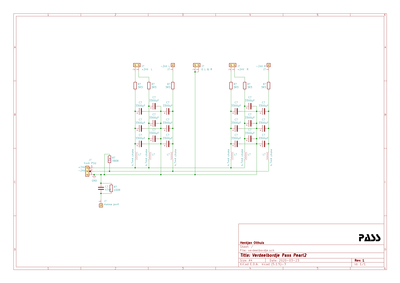

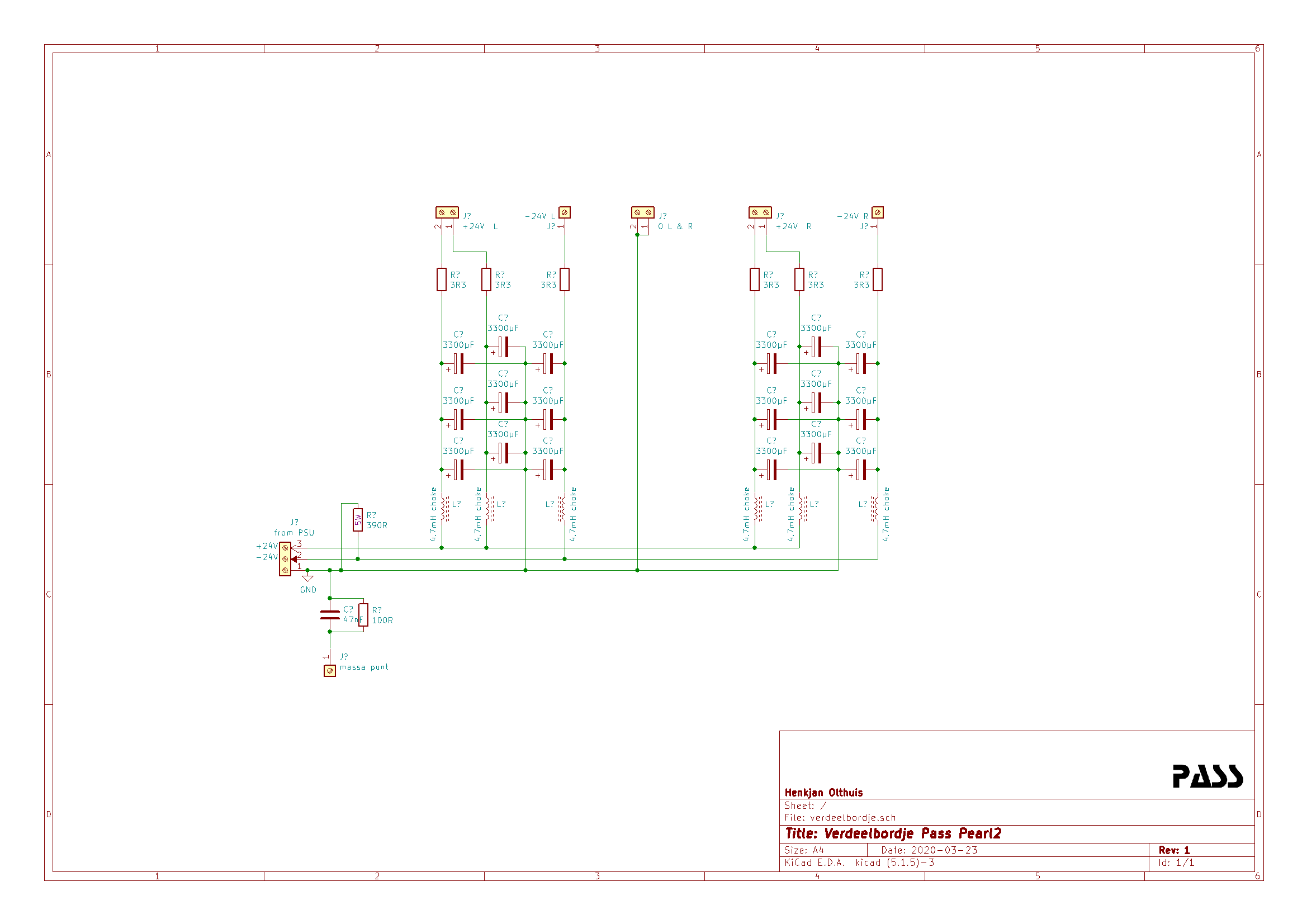

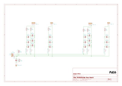

De aarde op de printen zit aan elkaar.
Dus bij gebruik van een enkele trafo is het voldoende om 1 aarde draad naar de print te trekken.
In mijn eigen Pearl is er gebruik gemaakt van losse transformatoren per voeding groep en dan is het wel zaak dat alle minpunten naar het bordje van de Pearl lopen.
Op de Pearl komen dan al die nul draden bij elkaar en komt alles op het zelfde potentiaal te staan.
Dus als alles al op het zelfde potentiaal zit dan zullen extra aarde draad en alleen maar voor een aardlus zorgen en krijg je kans op brom.
Groetjes George

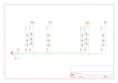

zo dan?
Berichten: 8115
Re: pass pearl 2 - de verbouwing begint

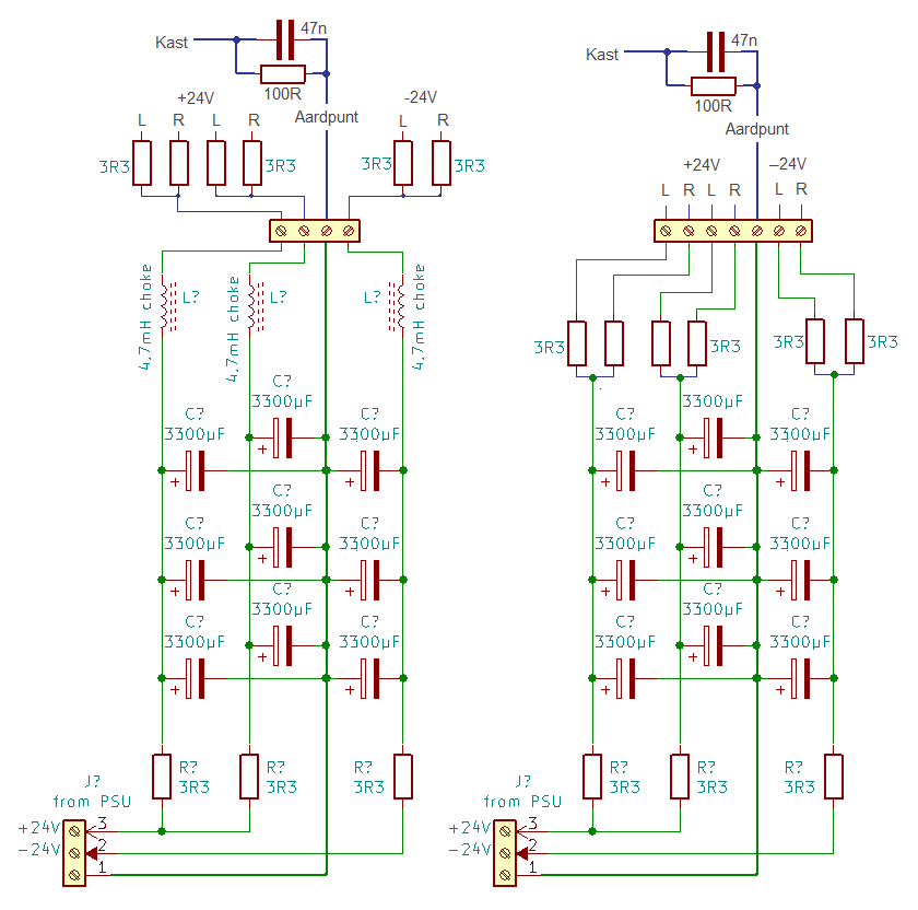

Nee meer zo als hier onder.
Door ook je aardaansluiting bij je laatste elco vandaan te halen is ook die zo schoon mogelijk.
:goedzo:

Ik vermoed dat Kappa er vanuit gaat dat deze C-batterij na de gelijkrichter komt en dat de stabilisatie op de print zit.
Als de gelijkrichter+stabilisatie nog voor deze C's komen heeft deze boel eigenlijk helemaal geen zin.
Berichten: 8115
Tja ik weet inderdaad niet wat er voor zit,
Ik ga nu van een gelijkrichter zonder stabilisatie.
