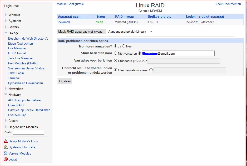

vraag: je kan de RAID een notificatie laten geven als er wat met een van de schijven is. een mailtje sturen lijkt me dan handiger dan wat er standaard staat (een intern berichtje naar een unix user), iemand dat al ingesteld?
Re: Hp microserver
Bij mij zou ik naar een Gmail account een bericht sturen.

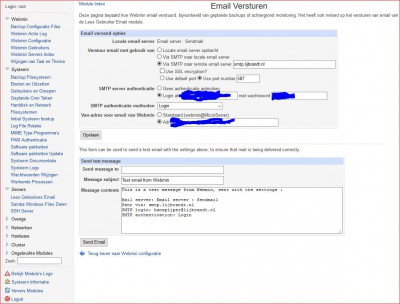

Re: Hp microserver
Dat dan maar gedaan, via de standaard interface (GUI) dan ook mail ingesteld en vervolgens zie je dan als je het in Webmin controleert dat het werkt.
Dit staat bij Webmin configuratie> email versturen.
Best een aardig gevoel, als je zelf een domein hebt is het nog wat gunstiger, lijkt het. :mrgreen:

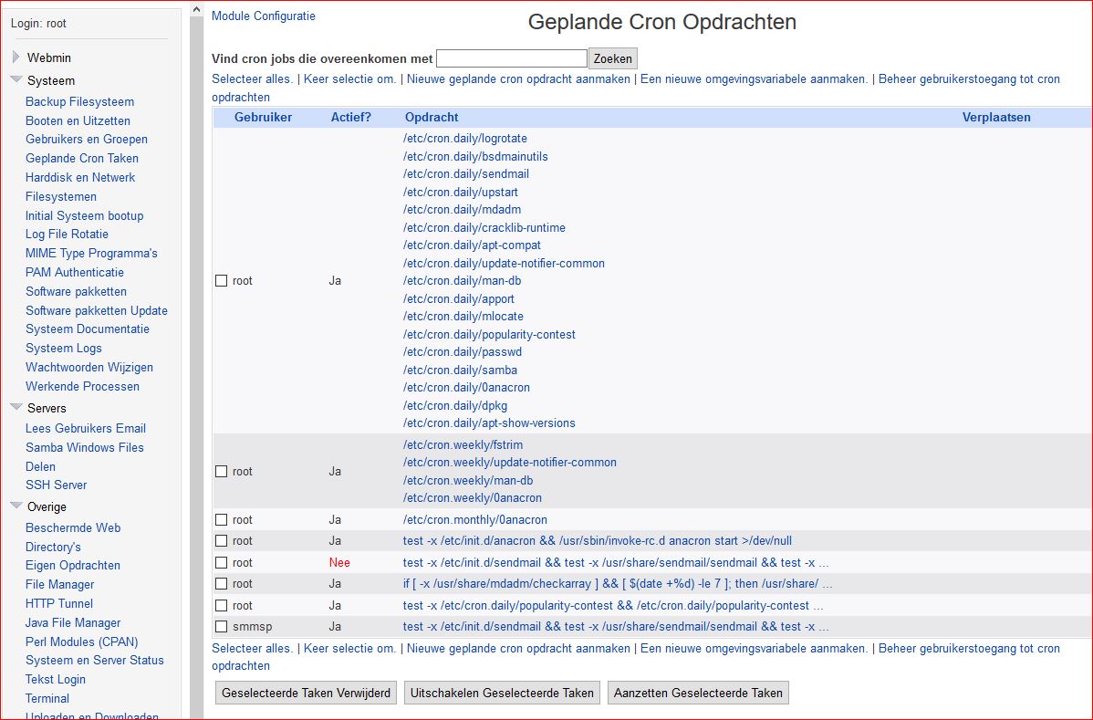

Re: Hp microserver
Ik hoop dat het werkt, weet het niet zeker.
Bij de cron opdrachten staat het er dubbel in lijkt het, waarvan dan 1 inactief.
Dat smmsp moet ik eens nazoeken.
