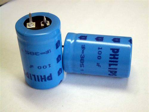

iemand een praktische tip om drie draadjes aan het puntje van zo'n elco gesoldeerd te krijgen? Heb je er twee vast, dan komen ze los als je die derde erbij probeert te solderen. Wat een gepruts zeg.
update : uiteindelijk opgelost door van elke draad 2cm draad bloot te maken, ze alle drie in elkaar te draaien, van soldeer te voorzien zodat ze in elkaar smolten, en ze dan als geheel vastgesoldeerd aan die punt.

Puntje van een elco :o ,wat is dat voor 'n ding :?
Gewoonlijk is dat een draad of een soldeerlip en ,bij dikke ,een schroef,maar een puntje :( .
Het gaat om iets als op de foto met de zwarte elco. Alleen zijn mijn exemplaren - in de "kit" van AE, weeral eens - niet voorzien van soldeerlippen maar van soldeerpunten, zoals die blauwe. Probeer daar maar eens verschillende draden aan te solderen. :evil:

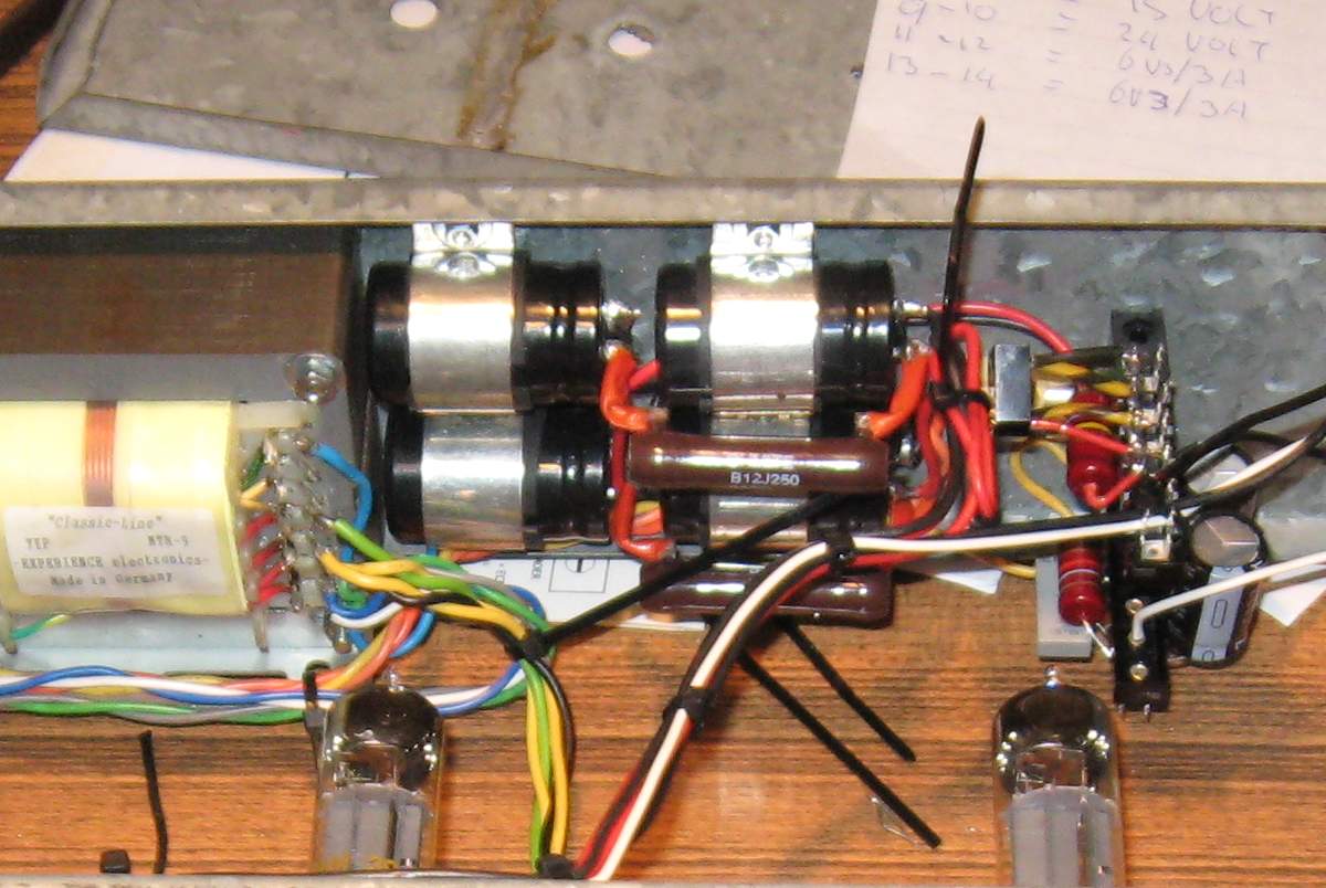

Zeg eens, hoe dik moeten die draden eigenlijk zijn? Ik kom een beetje laat met die vraag , nu ik enkel nog de vier 7027's moet bedraden, maar beter laat dan nooit zeg maar. Ik ben hier bezig met
- rode en zwarte draden van AE, samengesteld uit een stuk of tien kleine fijne draadjes, zijn buigzaam en hebben +- een millimeter als diameter. Daar heb ik de trafo en de UGT's mee gedaan.
- allerhande gekleurde draden van Dick Best, volkern, 0.2mm². Zeer handig omdat ze blijven staan zoals je wilt, handig om te solderen dus. En ze passen mooi in de gaatjes van de soldeerlippen. Die gebruik ik voor vanalles eigenlijk: de gloei, massa, hoogspanning...
Heb ik maw ergens te dunne draad gebruikt? Riskeer ik ergens doorsmelten?

Dat zijn geen elco's om draden aan te zetten ,die zijn voor op een print :o .
Kun je drie dingen doen,een oogje buigen aan draden die eraan moeten,er eerst een soldeerlip aanzetten of er een printje opprikken en daar de draden aan.
Zo te horen wel wat dunne draden voor de gloei.Die 0,2 is voor de rest wel goed,wel oppassen dat de isolatie niet te dun is op moeilijke plaatsen,trafo->gelijkrichter en vooral anode eindbuis ->UGT !
Om het met de draden die je hebt te doen (wel de dikkere) gewoon elke buis afzonderlijk naar de trafo,gaat er maar stroom van één buis door.
Je had onder de trafo een strip met alle aansluitingen gemaakt meen ik.Dan tussen trafo en strip de gloeiverbindingen dubbel doen ,of wat draad uit een stuk netsnoer halen (0,75mm²).

Maar dit betekend natuurlijk niet dat je er geen draadje aan zou kunnen soderen
dat heb ik met die van mij ook gedaan gaat prima.
Je moet alleen de bevestiging iets anders doen want normaal hangen de elco
's aan de sodeer lipjes.
Re: Annastasia
Dat is op zich best wel netjes te doen, eerst het koper van de betreffende draden in elkaar draaien en lichtjes solderen, dat het net aan elkaar "plakt" , dan hou je het geheel tegen de soldeerlip van de elko aan, vervolgens het geheel met een stukje dun koperdraad (gestript stug telefoondraad is hier perfect voor) een aantal slagen om het gesoldeerde draad en de elkolip heen. aandraaien met een klein tangetje dat het draad lekker strak zit. als laatste solderen.
En de boel zit muurvast ! voor het mooie kan er ook nog een stukje krimpkous omheen, zwart voor de GND, rood voor de +.

isolatie :shock: :? :o mannekes toch, daar heb ik geen seconde bij stil gestaan. Die draadjes hebben een flinterdunne isolatie. Wel zeer goed hittebestendig.
En krimpkousen heb ik nauwelijks gebruikt, hoe zou dat ook kunnen als er bvb vanuit drie richtingen draden toekomen op één soldeerpunt.... aan de soldeerlippen buisvoeten bvb daar zit er niks in een krimpkous, ongeïsoleerde draden (afin, ter hoogte van de soldering) zitten daar op weinige millimeters van elkaar. Moet ik nu beginnen vrezen voor vonken ?
edit : ik zal vanavond wat detailfoto's posten. :?
Re: Annastasia
Inderdaad is het met detail foto's wat beter te beoordelen.
