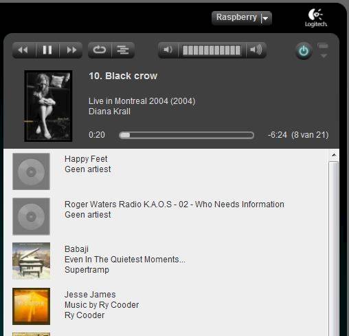

Ik heb hier inmiddels wel via de USB uitgang en PCM 29xx sp/dif omzetter en de software van Picoreplayer
de Raspberry aan de praat met de Squeezelite toepassing. :rock:
Het speelt goed, wel moet ik de volume knop wat meer open schroeven.
In Beetsterzwaag had ik het met MPD en nu dus met SqueezeLite en dan moet hij wel nog een server hebben die de muziek via Logitech Media Server ter beschikking stelt, maar die heb ik hier wel. :sure: :lol:
Nu nog via/met een draadje, maar ik kan uiteraard ook dat nog met draadloos toepassen.
De aanpassing om de boel aan de praat te krijgen/configureren is behoorlijk beperkt, het is eigenlijk maar 1 regeltje schrijven, en weten wat er moet staan. :wink:

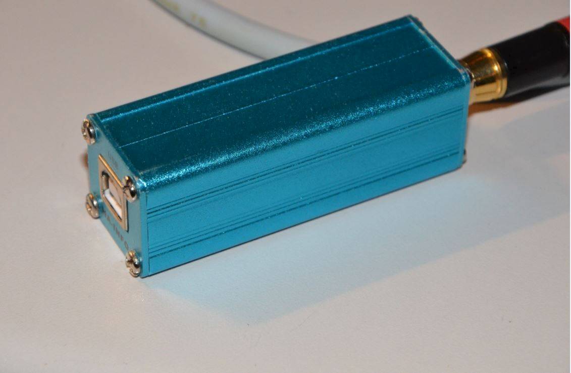

Dat omzetten van usb naar SPdif,waar doe je dat mee?
Berichten: 17865
Re: Squeezebox opvolger maken
Dat is een HA-INFO PCM2902, dus een redelijk goedkoop dingetje, iets van € 10,-- als ik het mij goed herinner.

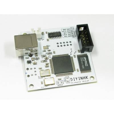

In afwachting of het hier gaat lukken,al vast deze jongens besteld............ :mrgreen:
Een keer wat anders om mee te stoeien.
Berichten: 6144
De jongens zijn binnen.
Al wat meer info over dat I2S RPI ?
DI INHK,had er ook een I2S kabeltje bij gedaan,niet besteld wel gekregen......... =D> =D>
Wel klein die printjes :-s

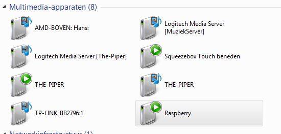

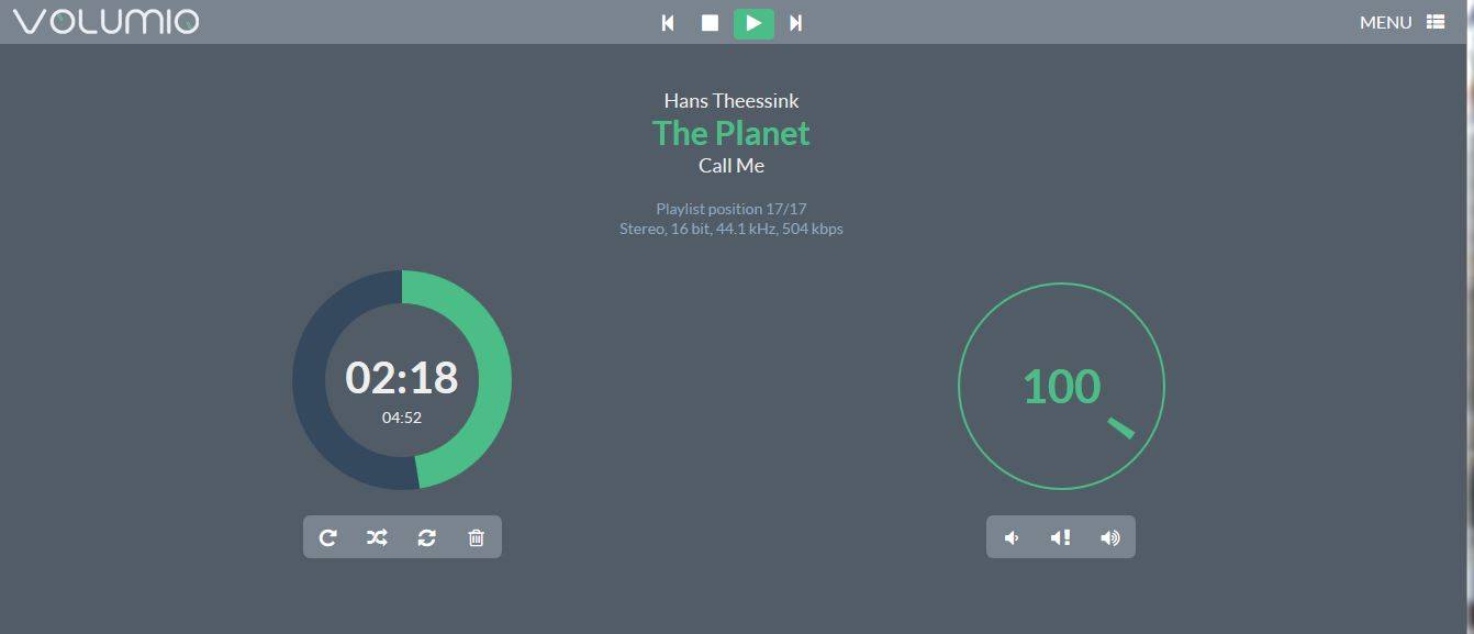

Het draait nu dus via de PC speakers en nu maar eens even beneden luisteren.
Het lijkt aardig gevoelig voor niet correct afsluiten lijkt het.

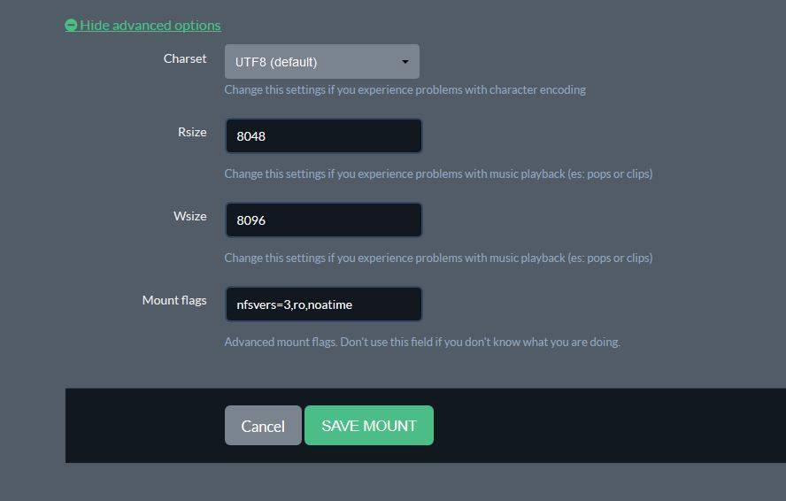

Het probleem met RaspiFy lijkt nu te zijn opgelost, voor wat betreft de koppeling met de server, het bleek een versie fout van NFS te zijn.
Hij ziet nu zonder problemen de Ubuntu server, en de distributie naam is gewijzigd in Volumio
http://www.raspyfi.com/volumio-your-new ... er-is-out/
En lijkt dus wel DSD te ondersteunen, en de I2S is te configureren met een menu voor de HiFiBerry en anderen.
Zo dadelijk maar eens luisteren naar de verschillen, voorlopig een goede indruk voor wat betreft de kwaliteit van het geluid. :)

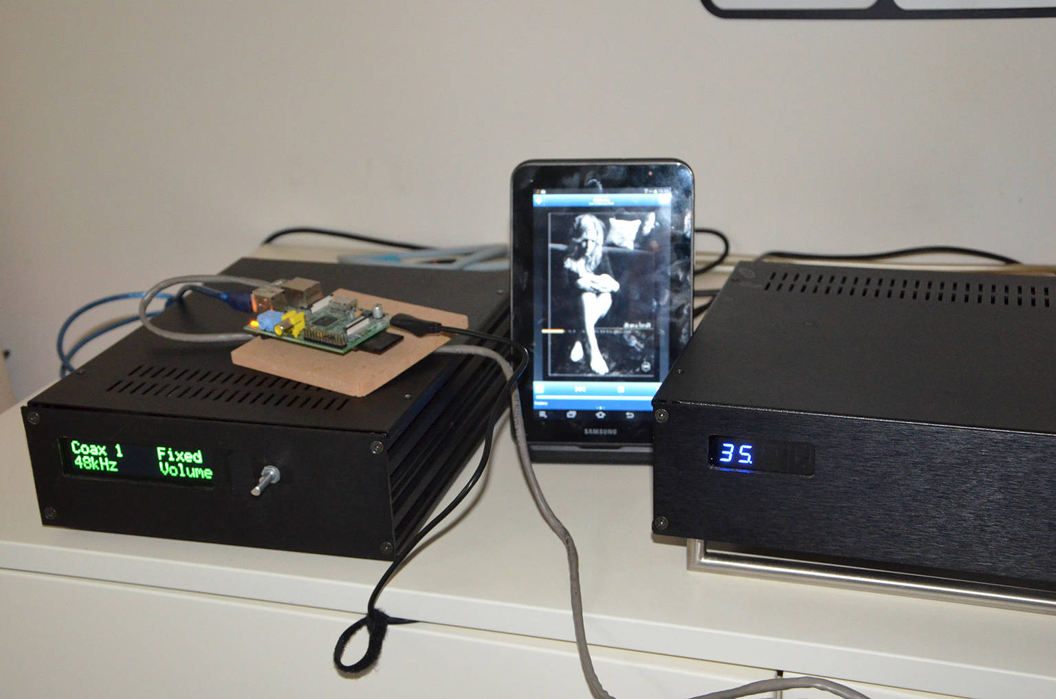

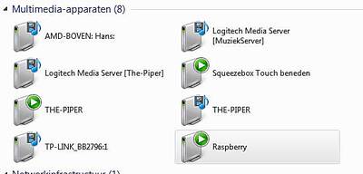

Hij komt ook netjes in het Netwerk tevoorschijn, en dan kun je ook met de rechtermuisknop de webpagina laten openen met het bovenstaand resultaat. en ik heb dus ook de bediening voor de MPD (Muusic player Deamon ) via het tablet om te bedienen.
Morgen mee naar de Linux club, ze willen in januari er wel een demo mee hebben, om te zien, sorry horen, hoe dat dan werkt. :mrgreen:
En misschien dan ook wel even de Squeezelite installeren, dat bediend toch wel makkelijker.
Echte 24/192 is nog niet lekker, hapert dus. :oops:

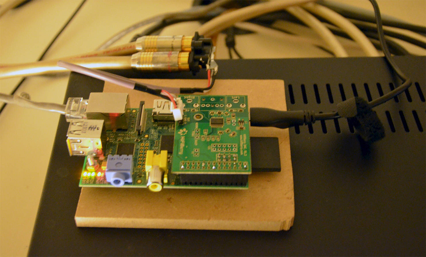

Inderdaad, als ik het goed heb, maar zoals je ziet op de foto hangt er niets aan de USB, het gaat met I2S uit.
