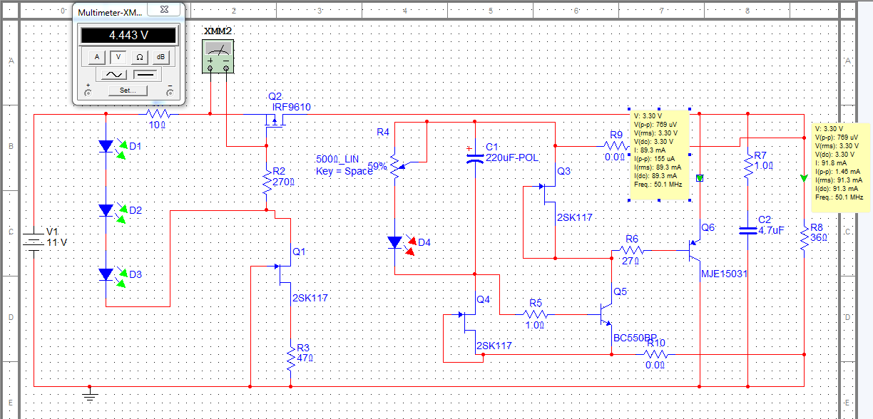

De Salas shunt schakeling werkt zoals het zou moeten in de simulatie.

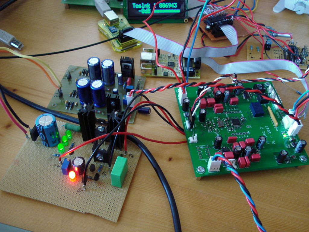

Ik heb de Salas shunt regelaar opgebouwd en aangesloten. Dit klinkt een stuk beter, logisch omdat ik nu geen opamp buiten zijn specs gebruik voor de AVCC spanning.
Door de kelvin sense connecties wordt de regelaar ondanks de draden lokaal bij de dac gebracht. Bijvoorbeeld de Hypex HxR regelaars werken ook met dit principe. De regelaar heeft een zeer lage uitgangsimpedantie en ruis. Bovendien is deze ruis aan de uitgang van de dac common mode en wordt zeer goed onderdrukt door de symmetrische OPA1632 opamp.
De 2 koellichamen worden hooguit een beetje lauw.

Heb je nu deze voeding aan de onderzijde aangesloten?

Ja, ik heb de opamp verwijderd en de shunt regelaar op de oorspronkelijke punten aangesloten.
Ik ga de dac-print aanpassen. Ik heb al een aardig lijstje aan verbeteringen die ik ga doorvoeren in de definitieve print. Deze print is slechts een prototype.

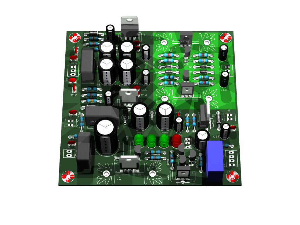

De shunt regelaar wordt op de voedingprint geïntegreerd. Het ontwerp hiervan heb ik aangepast.

Heel strak Knuisje! Persoonlijk vind ik het wel fijn dat je voor die shunt-regelaar geen hele exotische componenten nodig bent. Welk schema heb je gebruikt voor de shunt-regelaar, als ik vragen mag?

Het schema staat een paar posts terug. Voor Q6 heb ik een BD140 gebruikt. En in plaats van de 2SK117's heb ik 2SK170's genomen omdat ik die makkelijk bij Dick Best kon krijgen. Later zal ik een setje 2SK117 op ebay kopen. De IRF9610 is ook bij Dick Best verkrijgbaar.Fokko schreef:Heel strak Knuisje! Persoonlijk vind ik het wel fijn dat je voor die shunt-regelaar geen hele exotische componenten nodig bent. Welk schema heb je gebruikt voor de shunt-regelaar, als ik vragen mag?
